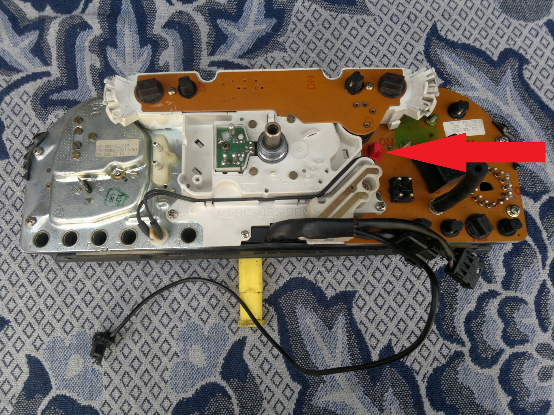

Всем привет! Добавил экономерт в приборную панель, так как было свободное место) Экономерт вроде как ставился на дорестайловые машины но может и ошибаюсь. Номер опции экономерта я не нашел, может кто знает номер? Возможно номера и не было вообще. В установке все просто, система работает от вакуума, никакой проводки не нужно только сам датчик, трубка и тройничок. Я не скажу что в нем нуждался или еще что то, просто хотел добавить прибор и не более.
Нашел донорскую приборку, найти было не так сложно, сложно было найти по цвету стрелок что бы совпадали с моими максимально близко, мне это удалось) Не хотел стрелки красить, а просто найти и поменять
Разобрал донорскую приборку
В процессе
Ну и рас такое дело то нужно почистить от пылинок
После всех этих манипуляций нужно обязательно продуть компрессором так как мелкие пылинки все равно остаются. Компрессор использовал маленький который для подкачки шин, что бы не навредить сильным давлением воздуха

Привет, можно вопрос не по теме?! Снимал на днях приборку когда кидал новые провода на колонки в панель. Ставлю, и обнаруживаю, что перестали работать лампы подсветки, зарядки и ручника. Зарядку пошевелил туда сюда. Загорелась. А подсветка ни в какую и ручник тоже. Чё за хрень не пойму. Поджимал контакты туда и сюда. Ноль эффекта. Лампы смотрел, целые. Ничё не замыкал, потому что отключал массу
Только в приборке или в салоне тоже?
В приборке есть предохранитель может что с ним
У меня нету преда. Печка светится. Ваще не пойму чё такое. Работала ведь
Может лампочки ослабли в посадочном месте и не контачат.
На фото отметил место преда
Я знаю про пред. У меня его нету. Может дорестайл панель то что. Щас прочитал, что может еще из-за реостата. Дорожка там или ещё что
Реостат это который отвечает за яркость?
Может и он
Ага.
