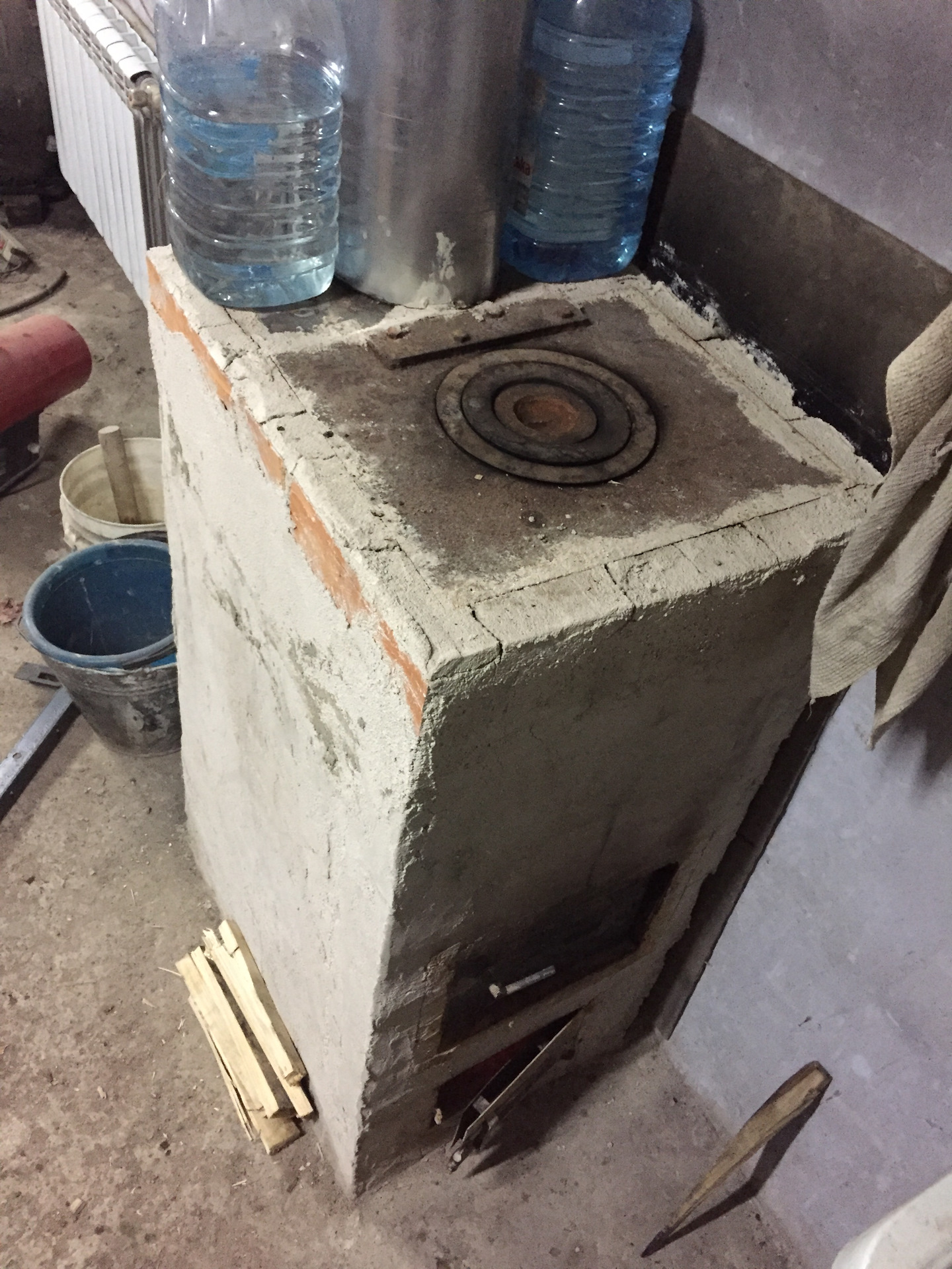

ХВАТИТ! Сказано — сделано! И решено в отопление элемент, который будет в несколько раз повышать КПД — ДРОВА!
Котел был отрезан от магистрали и отставлен в сторону, пока выкладывается основание печи из красного кирпича, который еще использовался при постройке дедовского гаража(стало быть, кирпич этот старше не только меня, но и моего бати!во как). Кстати, использовали вот такую жаростойкую смесь для калдки. Стоимость мешка 75-85грн(180руб). Ушло почти 4 мешка 340грн(720руб).
Далее, в порядке снизу вверх:
Первым делом, основание печи занимает поддувало. Верх поддувала, не имеет "крыши", вместо нее так называемые "колосники".
Следующим этапом выстраивается топка. При чем, таким образом, что бы над топкой установить котел и пламя будет напрямую его разогревать.
Вот и сам котел, уже прикопченый, но всё равно заметный глазу. Накрывается чугунной плитой с "блинами" что бы можно было готовить перекус!(к слову говоря, уже испытано!картошка жарится прекрасно)
Кстати, говоря о дымоходной трубе. В нее была вживлена самодельная "дроссельная заслонка", раз уж мы гаражники =). Решили сами смастырить, потому как готовая стоила порядка 400грн(900-1000руб). Сама труба вышла 750грн(1600руб)
Дверки топки и поддувала так же были откопаны в дачных недрах.
Во как горит)

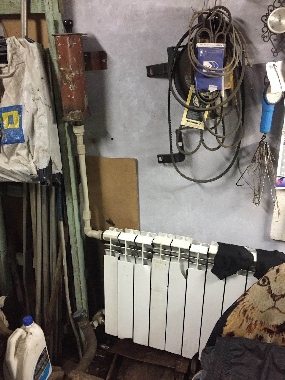

Во первых, ни о какой эффективно работающей печи не будет и речи без радиаторов отопления. Было два варианта, пойти решительно по дешману и купить древние радиаторы из благородного металла — чугуния. Вариант отпал, в силу того, что они тяжелые, громоздкие и дольше нагреваются. В условиях бетонного гаража это очень неприемлимо. Железки тоже брать не хотелось…остановились на самом дорогом: алюминиевые или би-металлические радиаторы.
Искали все на обум. Ходили по рынку и искали битые радиаторы, либо битые секции, которые в квартиры или дома никто не захочет ставить, ввиду ущербности внешнего вида. Самый красивый выглядит вот так:
Другой радиатор имеет пару сколов на ребрах секций, пару отломанных углов, но в целом, отлично работает, держит давление и не течет. И еще один, который покажу ниже, просто собран из разных по размерам секций с разным количеством повреждений, но тоже превосходно работает. Самый красивый радиатор — 700грн(1600руб), слегка поврежденный — 600грн(1400)руб, сборная солянка из разных секций — 400грн(900руб).
Далее, следует очень важный момент. Ни одно гаражное отопление не сможет эффективно работать без циркуляции жижи по системе. За счет физических процессов "холодное по низу, горячее по верху" тут не справиться. На помощь пришел циркуляционный насос с тремя скоростями работы специально для такого отопления. Установлен через "байпас". Примерная стоимость насоса 1200грн(2900руб). Насос покупался тоже два года назад, еще до того, как пошли китайские подделки.
Используемая жижа для отопления — тосол. Расширяется прилично, соответственно, нужен расширительный бачок. Для него была куплена вот такая труба. На фото самый крайний радиатор("сборная солянка") и верхняя точка — расширительный бачок, он же заливная горловина.

Касательно расхода дров. Уходит пара мелких поленышек за 40-60 минут. При этом, в гараже невероятно тепло. Для растопки подбрасывать нужно немного более интенсивно, но это лирика. Никакой копати внутри и чистый воздух. Но есть и один минус… 3х радиаторов не хватает что бы выдавать то КПД, которое отдает печь. Ярким показателем является очень гарачая обратка. Она должна быть много прохладнее. Ну и естественно пластиковые современные трубы не слишком хорошо держат подобную температуру и малость прогибаются. Это слегка можно поправить наличием еще одного-двух радиаторов. Естественно, это будет совершенно в плюс к обогреву помещения.
Итак… Подводя итоги, можно сказать, что это черезвычайно полезная штука. На выходе имеем печь, способную работать на дровах, на пропане(всё ещё), и с электро тэном. КПД возросло во много раз, скорость прогрева на много более быстрая, ну и что самое главное — цена топлива.
Ну и финишная стоимость всей печи… 4000грн. В рублях выходит около 9200. Это все при условии того, что верхняя плита, колосники, дверки, котел, лежали на даче. К этой стоимости нужно будет добавить краны, повороты, трубы и кронштейны для подвески радиаторов, "трубу" под расширительный бачок.

Хорошее дело, буду вам завидовать. Но немного расширительный бачок смутил. Он у вас герметичный? Просто пары тосола (этиленгликоля) не очень полезны для здоровья. Лучше на этом не экономить и поставить нормальный расширительный бачок (красные такие с резиновой грушей внутри), предварительно посчитав его объем.
От расширительного даже запаха нет, он просто накрыт крышкой, но будем переделывать всё равно…если сильно много дров кинут, убегает жижа через верх
По поводу лучше не экономить — согласен, надо обдумать
расширительный менять — однозначно… за счёт диафрагменного бака будет постоянное давление в системе, и дольше прослужит циркуляционный насос… объём бака — 10 процентов от ёмкости системы… и не забыть автоматический воздушный клапан в верхнюю точку. Получаем замкнутую систему, за счёт чего лучше циркуляция и соответственно кпд.
С циркуляцией и с КПД вообще проблем нет…жарит печь невероятно!беда в том, что надо еще пару радиаторов, что бы этот КПД реализовать
