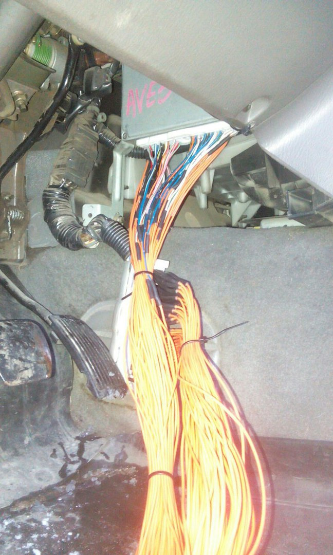

Все мы знаем что вода и электричество вещи плохо совмещаемые, впереди лето и куда меня потащит ни знает никто, даже я сам…

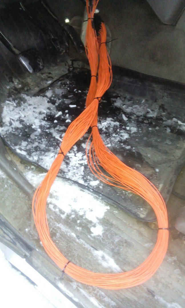

Поэтому и было решено сделать удлинитель для мозгов ДВС, дабы перенести эти самые мозги куда подальше, а главное куда повыше, длина проводов под 2 метра позволяет их утащить хоть на крышу.
Сразу скажу, делал не я, так как тупо нет времени, хотя паять умею, в своё время и усилки и эквалайзеры сам строил, поэтому что такое паяльник и как им обращаться знаю :) но свободное время нынче вещь редкая.

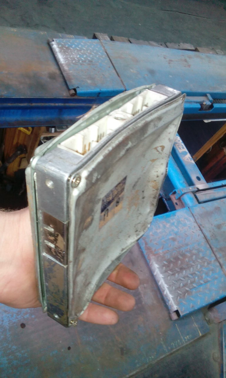

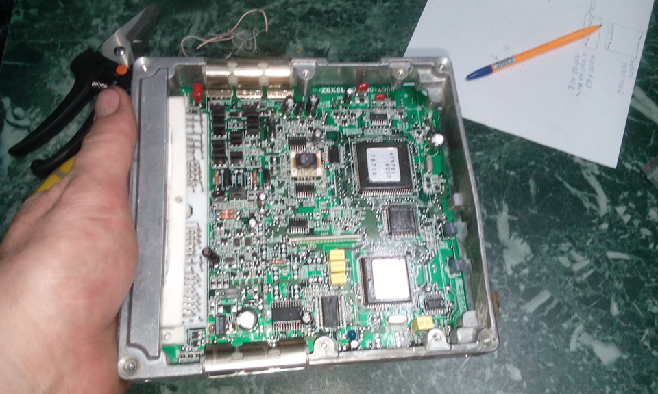

Для удлинителя пришлось добыть конченные мозги от QD — 32 ETI, они скорее всего живые, просто при транспортировке мотора на них что то свалилось, такое часто бывает при перевозке.
Мозги прислал Алексей sapsanuaz, не взял за мозги ни копейки, огромное ему спасибо!
Плата не пострадала, при детальном осмотре ни трещин ни сколов на плате не было обнаружено, человек плату аккуратно распаял, положим её в дальний угол, мало ли что.
То что видим на фото, ещё не совсем готовый кабель, сегодня тестировал его на машине, всё в норме, едет, все системы работают как и положено, ошибок нет, осталось всё сделать красиво и можно устанавливать.

а куда ставить планируешь блок теперь?
Пока не решил, нужно заглянуть под обшивку потолка, комп по толщине около 30 мм, нужно точнее его замерить. всё забываю, должен влезть.
Но как его быстро сменить не разобрав пол машины вопрос, поэтому думаю.
