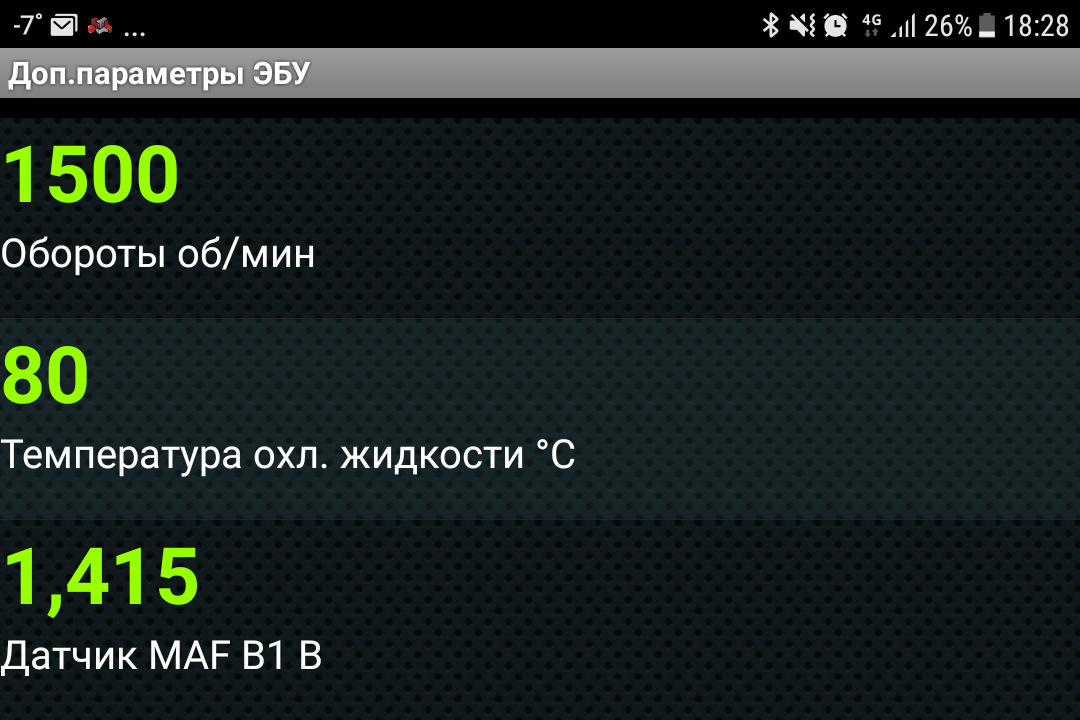

Главное, на что я надеялся, что с установкой оригинального датчика пропадут провалы на 1650 оборотах, и мне не придётся воевать с датчиком положения дроссельной заслонки. Однако проблема осталась. Я даже предположил, что ДМРВ Bosch действительно ничем не отличается от оригинального, как все считают. И тут я начал замерять рабочее напряжение.

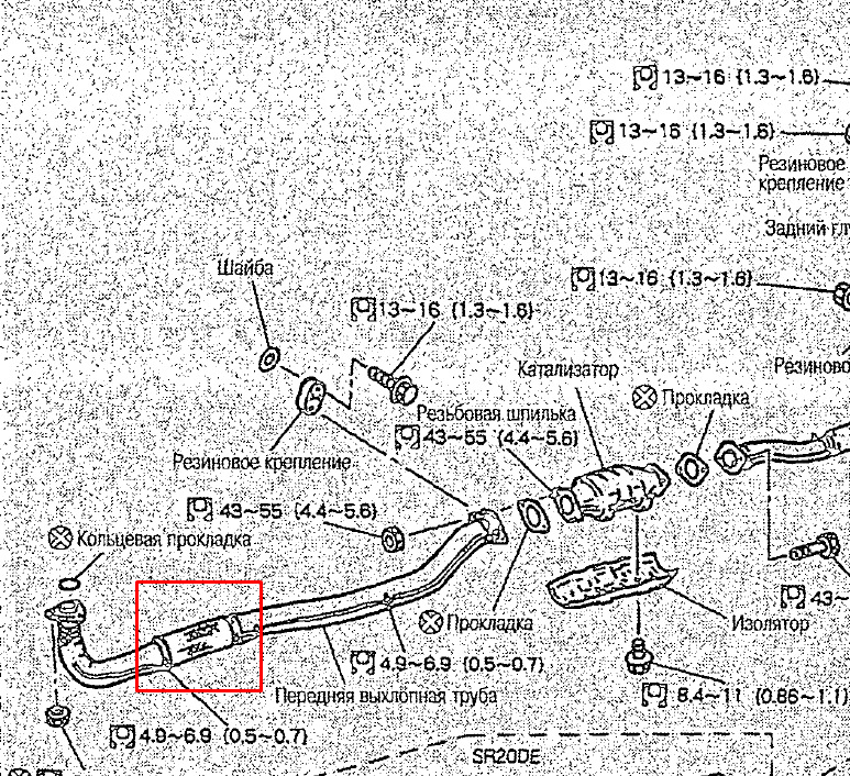

Лямбду тоже собираюсь менять. Но сейчас в этом смысла мало будет. У меня трещина в выпускном коллекторе, дырявая гофра и полудохлый катализатор. Ну и с егр надо разобраться, всё ли там нормально. Короче надо всю систему выпуска делать )
гофра которая резиновая, за воздушным фильтром?
Не, не воздушный патрубок. Речь вот о чём
Это скриншоты какой программы?

Скриншоты с мобилки. У меня же MPC-800 с управлением через андроид-приложение.

А сама программа на телефоне как называется?
Ну она так и называется — Multitronics. Но скачивается только с их сайта.
