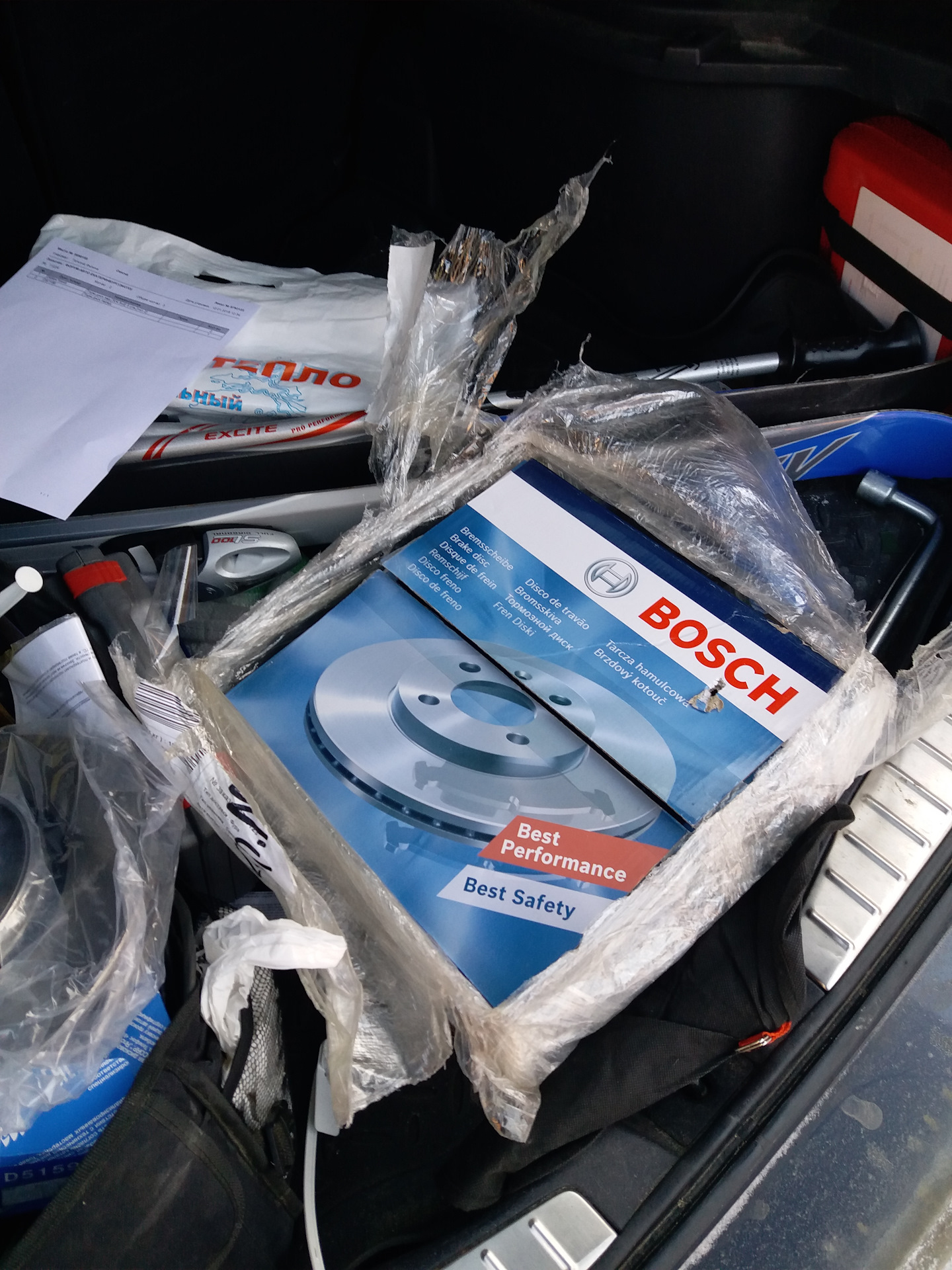

bosh, самая низкая цена, идет с завода на авто на европейских сервантах
