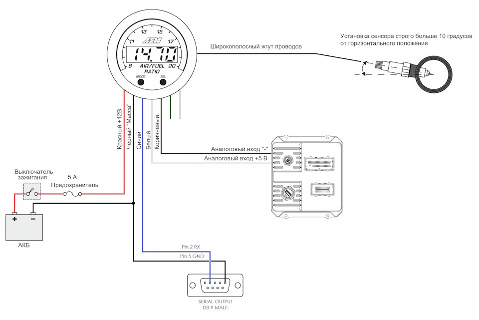

3. Подключение прибора
Подключение прибора осуществляется 2 жгутами проводов, идущих в комплекте. Жгут "А" состоит из силовых проводов ("+12 В" и "масса"), а также сигнальных проводов для подключения внешних устройств (выход RS-232, блок ЭБУ). Жгут "Б" состоит из проводов, идущих к широкополосному датчику кислорода.
Рекомендации производителя по установке
— укладку проводов осуществлять без заломов, пережатий и чрезмерного натяжения
— прокладку проводов от датчика кислорода вести на достаточном удалении от выхлопной системы, во избежание оплавления
— подключение ШДК к сети 12 В производить через предохранитель 5 А.
— при необходимости удлинения силовых проводов использовать провода сечением не менее 0,5 кв. мм
— при необходимости удлинения сигнальных проводов использовать провода сечением не менее 0,25 кв. мм
— перед включением убедиться, что все соединения надежно заизолированы
— устанавливать датчик кислорода в выхлопной трубе не ближе 450 мм от выхода турбины, либо ГБЦ
— устанавливать датчик кислорода в выхлопной трубе до любых катализаторов или устройств изменения состава выхлопа
— не устанавливать датчик кислорода в выхлопной трубе в местах возможного "подсоса" кислорода на переходных режимах работы ДВС
— наклон датчика кислорода строго более 10 град от горизонта во избежание скапливания конденсата (в идеале вертикально вверх)
Аналоговый выход 0-5 В.
Аналоговый выход 0-5 В служит для вывода информации на такие устройства как логгеры и ЭБУ. Для исключения поломок оборудования все подключения делать с особой аккуратностью.
БЕЛЫЙ сигнальный провод должен быть подключен к аналоговому входу регистрирующего устройства или ЭБУ.
КОРИЧНЕВЫЙ сигнальный провод должен быть подключен к отрицательному значению аналогового входа регистрирующего устройства или ЭБУ. Если регистрирующее устройство или ЭБУ не имеет дифференциальных аналоговых входов (отдельного "+" и отдельного "-" аналогового входа), то подключаем КОРИЧНЕВЫЙ сигнальный провод к общему сигнальному заземлению. Если общего сигнального заземления нет, тогда подключаем КОРИЧНЕВЫЙ сигнальный провод к "-" контакту источника питания регистрирующего устройства или ЭБУ.
Важное примечание: при тестировании аналогового выхода вне транспортного средства, положительный вывод мультиметра может быть подключенный к БЕЛОМУ сигнальному проводу. Подключение КОРИЧНЕВОГО сигнального провода должно осуществляться одновременно к отрицательному выводу мультиметра и "-" контакту идущему на X-Series UEGO. Это соединение обычно выполняется схемой внутри ЭБУ или регистратора данных.

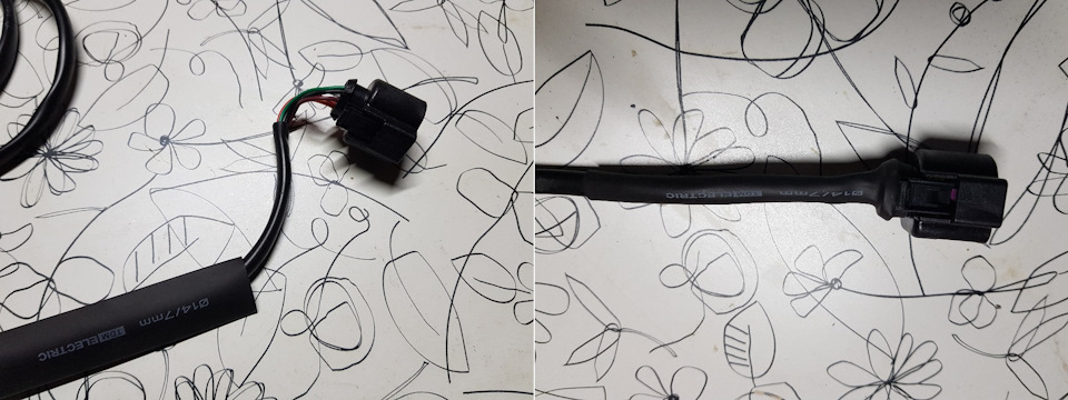

Подготавливаем проводку. Закрываем огрехи завода в плане негерметичности разъемов.
Разъем ДК на фото не попал. Термоусадку на него одеть затруднительно, воспользовался изолентой.
Для подключения прибора ищем провод +12 В на котором возникает напряжение после включения зажигания. Снимаем крышку панели под рулевым управлением и находим разъем проводов, идущих к замку зажигания. Находим провод синего цвета. К нему я припаял разъем предохранителя. Массу взял с корпуса автомобиля. Попутно припаиваем провода для вывода сигнала на ЭБУ (провода тянем под капот ~1 м). Все подключения согласно схеме в инструкции.
Под капотом находим проводку, идущую к ДК2. В моем случае она была обрезана и убрана внутрь основной косы, идущей к ЭБУ. Попутно выводим два сигнальных провода от прибора через штатные резиновые заглушки или напрямую просверлив отверстие в перегородке (я так и сделал). Соединяем провода и надежно изолируем и убираем провода обратно в гофру.
Правильность цветов оплетки проводов не гарантирована (у меня ’12 год Евро3 мои цвета на схеме). Точно можно проверить либо найдя нужные контакты на ЭБУ (контакты «202», «206»), либо с разъема ДК (маркировка «А», «С»). Провода соединяем в следующем последовательности (опять же — ’12 год Евро3):
Белый сигнальный провод +5 В (от ШДК) – Желтый/черный провод (аналоговый вход +5 В ЭБУ)
Коричневый сигнальный провод «-» (от ШДК) – Белый/синий провод (аналоговый вход «-» ЭБУ)
Остается подключить последовательный RS-232 выход на соответствующие по схеме контакты (при необходимости), подключить разъемы жгутов проводов к самому прибору и установить ДК на свое место.
