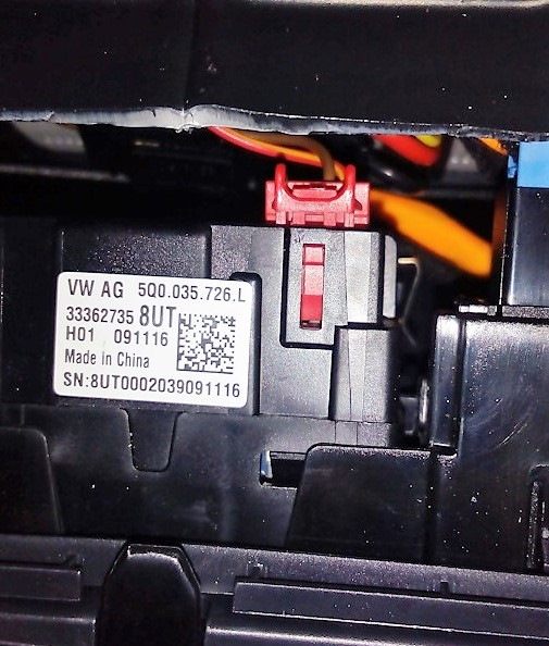

В панельку вставляется зарядка на два гнезда 5Q0035726L. Вычислил ее по картинкам.
— Заказал, через месяц получил, примерил…

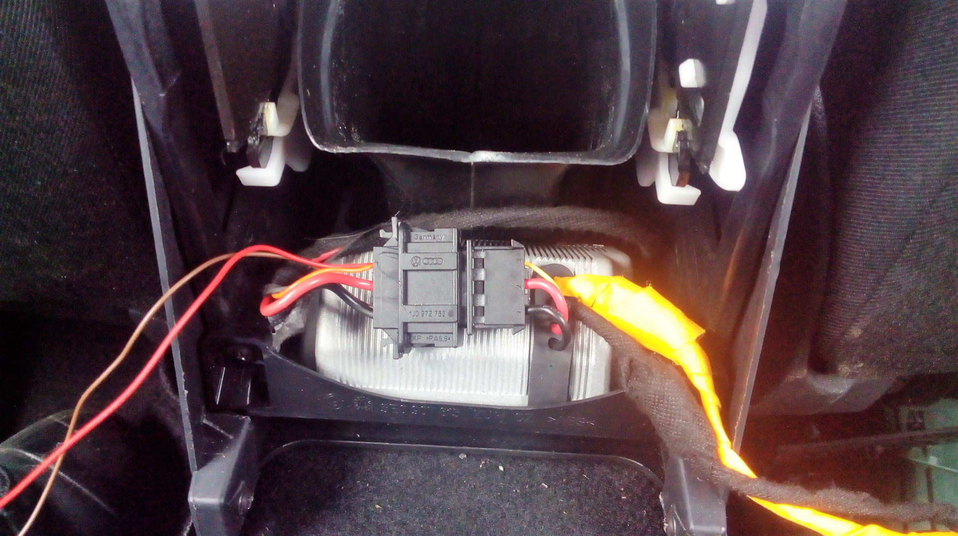

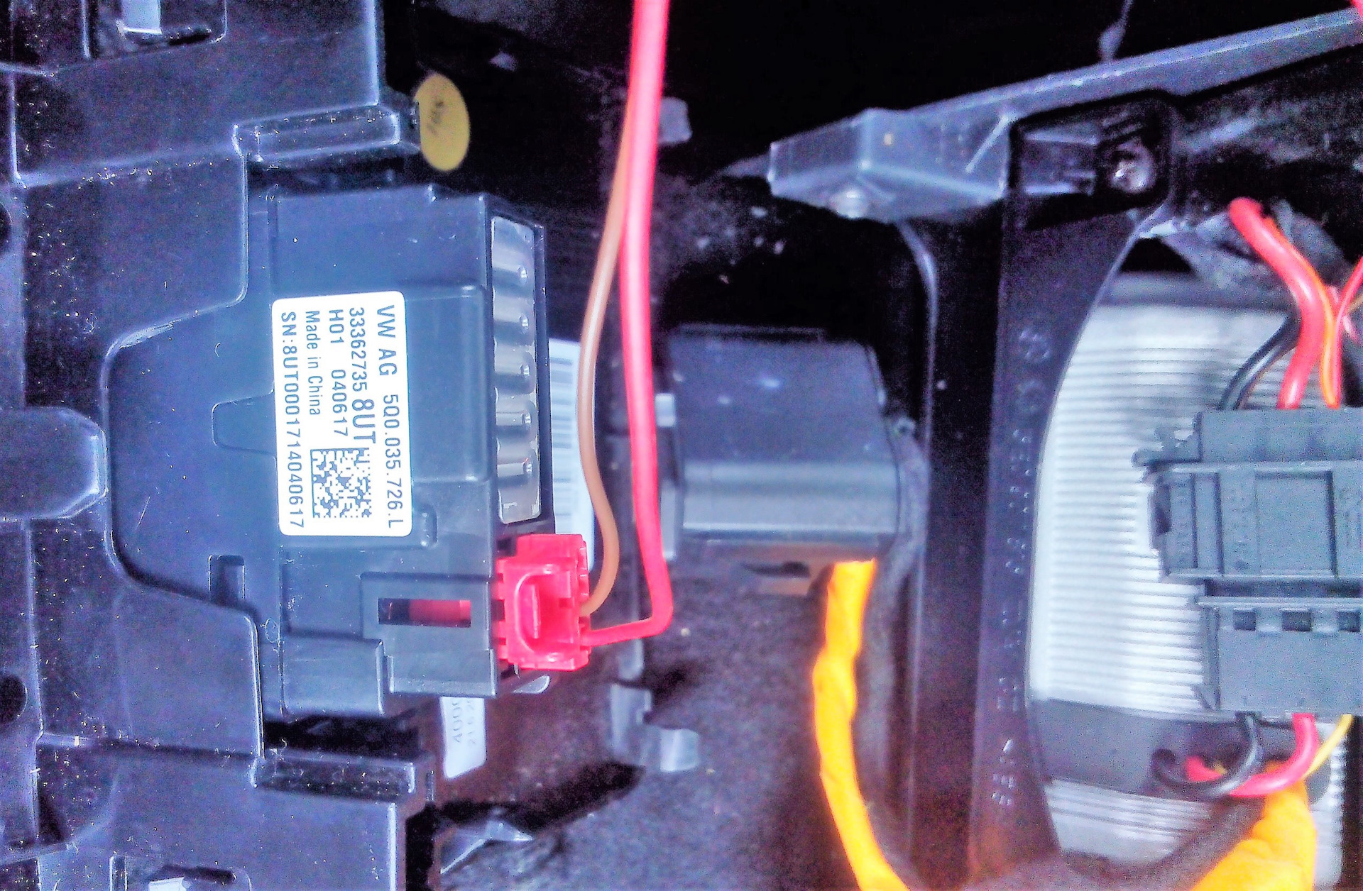

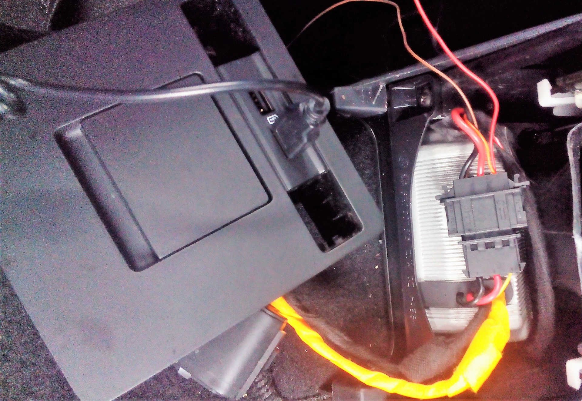

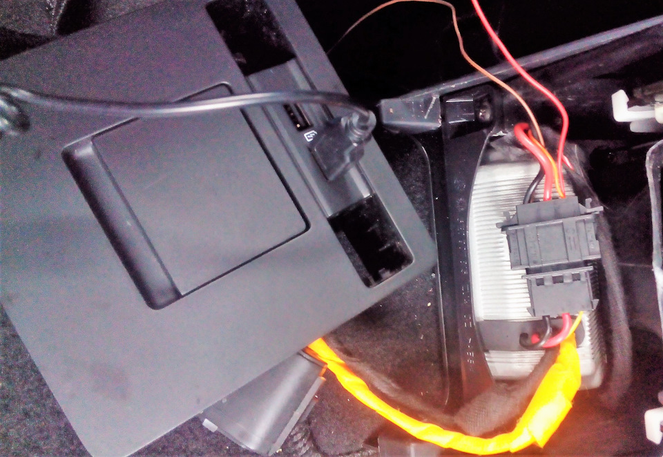

Дальше нужно подключать, а схем от фл нет. Тут волей случая удается получить доступ к тестдрайвовской ФЛ. Немного разобрал тоннель, сделал пару шпионских фото. Удалось выяснить, какой там разъем (8K0973754B) и как он запинован.
Должно быть запитано от 52 предохранителя. Но пока временный вариант. Протестил – отлично, зарядка работает.

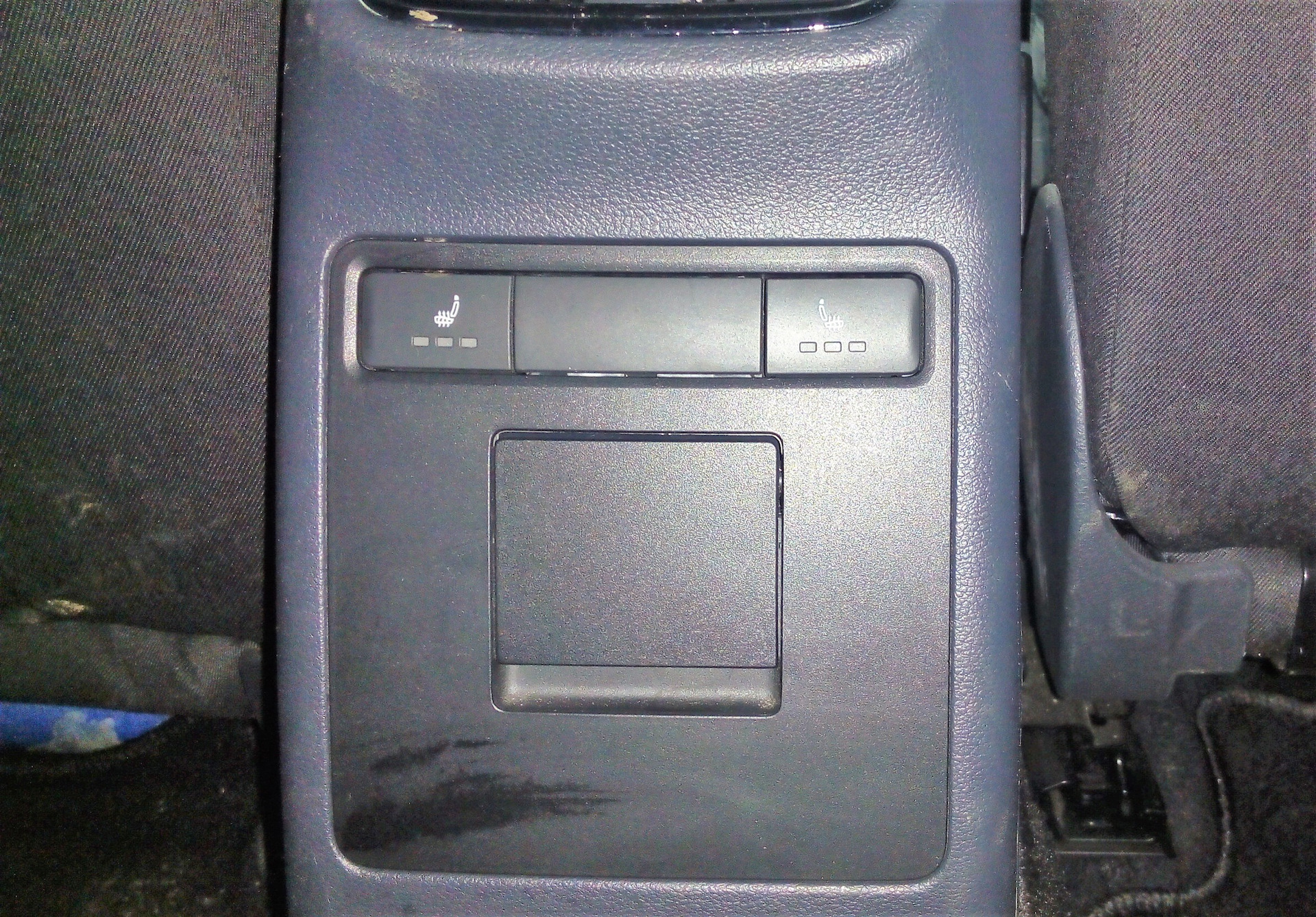

Начал собирать – болт! У меня есть кнопки подогрева задних сидений и они в новую панельку не входят. Каждая новая кнопка по 2К (5E0963105BWHS и 5E0963106BWHS) – дорого. Да и самого обогрева пока нет. Нашел коды заглушек по 40Р: 5E08632299B9 и 5E08632309B9.

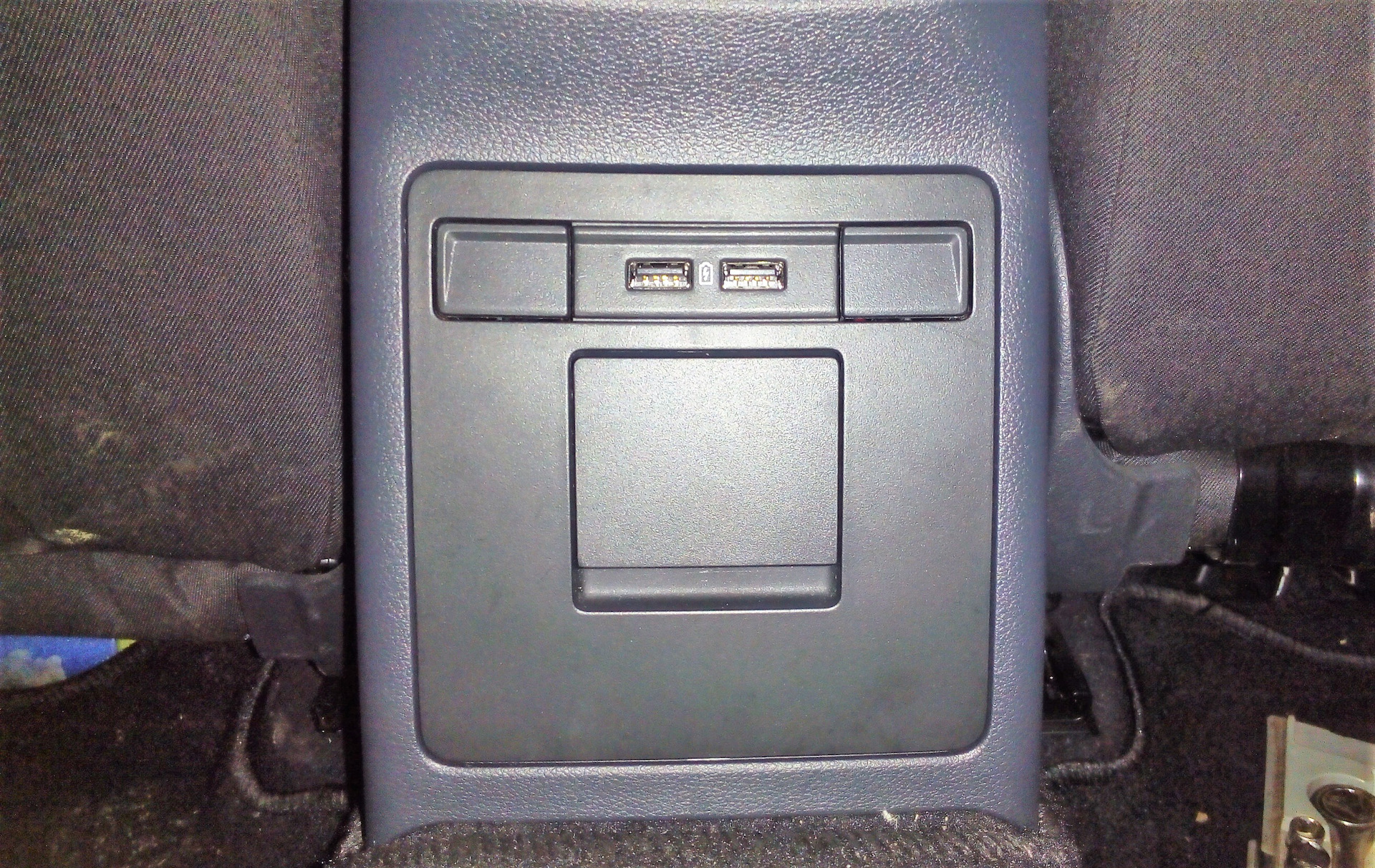

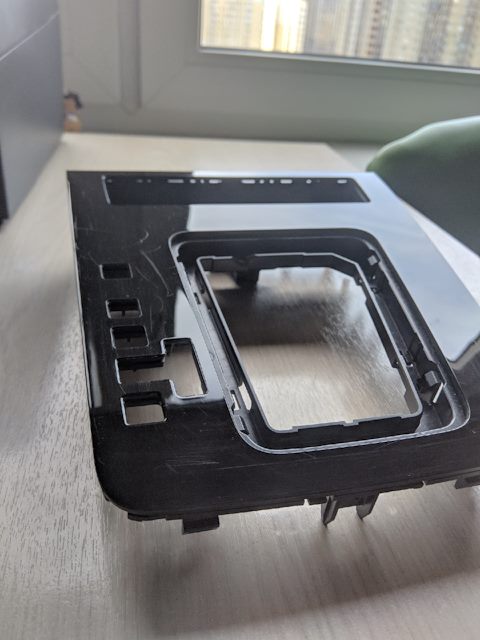

Начал собирать – снова болт! Новая панелька не лезет в старую заднюю стенку тоннеля. Но отступать уже некуда. Нужна такая: 5E0857289G9B9

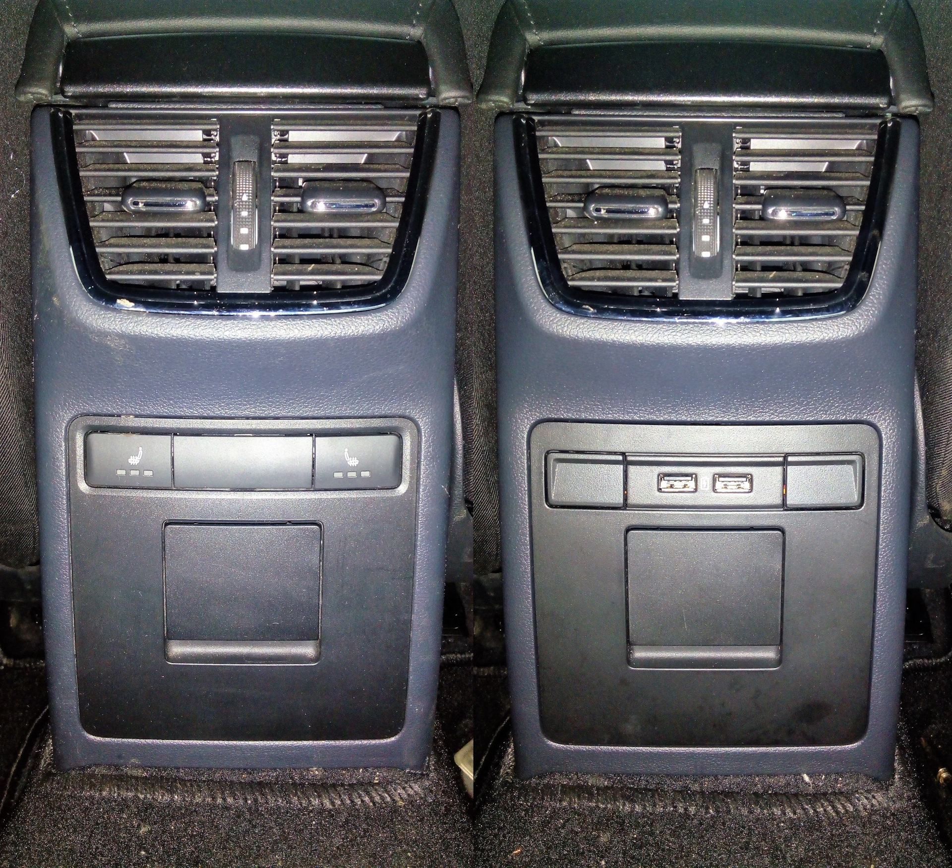

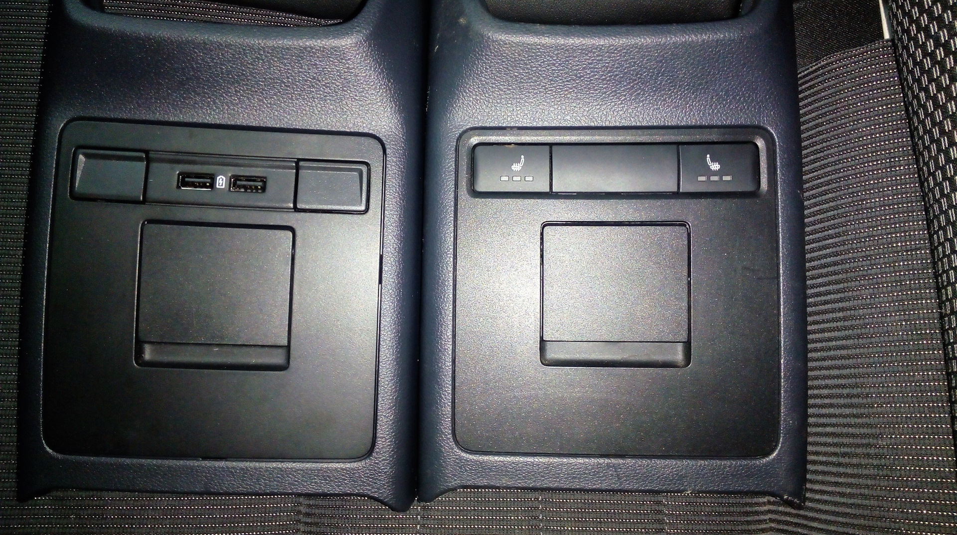

Наконец, есть результат! Теперь пассажирам на заднем ряду доступны заветные 5V.

А питание на розетку usb от 52 преда, я верно понял?
Боюсь что 12 В эту розетку убьют!
12 вольт. Это преобразователь 12->5. Любой предохранитель соотв номиналом сечению провода.

подскажи у меня машина 14 года с обогревом и розеткой что мне понадобится? я так понимаю юсб не влезут у меня между кнопками старого образца?
Все номера, что есть в этой записи. + новые кнопки обогрева.

Задняя часть тоннеля старого образца имеет отверстия только под кнопки обогрева — между ними перекладина. А нового — еще и под преобразователь. Я хотел сначала спилить эту перекладину, но оказалось, что кнопки еще и сдвинуты вниз. Это видно на последнем фото. Все для того, чтобы владельцы дорестайла не ставили себе USB)))
В итоге решил не портить.
Сама по себе новая рамка розетки по креплениям подходит в старую панель подлокотника.
Надеюсь смешение не обусловлено элементами подлакотника. Кнопки новые не хочу мне нравится зеленая посветка.
Надо проверить. Возможно преобразователь, если его не опустить вниз, упрется в воздуховод. Он достаточно длинный.
И еще старые кнопки больше новых в ширину. Не факт, что преобразователь уместится между них.

5Q0035726L крепится только в рамке розетки. Рамка в свою очередь вставляется в заднюю панель подлокотника.
Как я понял, если хочешь поставить ЮСБ, надо менять всю панельку? А старые потроха от розетки на нее встанут?
Да. Весь пластик зада тоннеля. Потроха старые
то есть старые кнопочки обогрева заднего дивана придется заменить на новые? а у вас что задний диван не обогревается?
Пока нет. Но скоро будет.
Кнопки разные по размеру

Слушай, сами преобразователи 12В--->5В они где?
Внутри двойного порта
то есть ты просто с 52 предохранителя кинул плюс до портов? Минус в подлокотнике нашел?
+ к управляющему проводу на инвертер. Он на 7,5А пред. Думаю, пока хватит. Буду тонель разбирать — перекину на 52 пред — так по заводу у фл.
