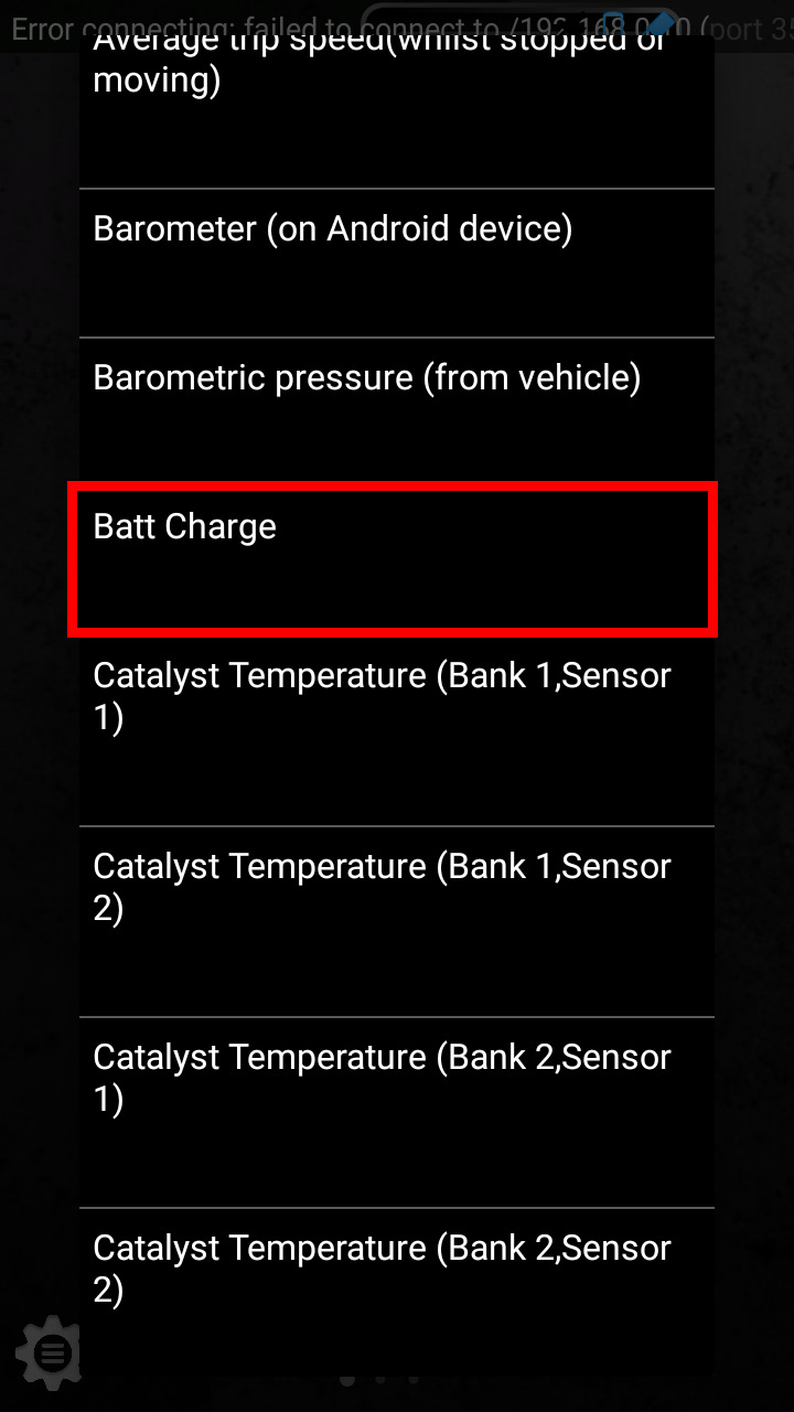

Давненько ничего не писал, потому что писать не о чем, все что нужно было сделал, теперь просто наслаждение от каждой поездки. Но в бортовой журнал написать уже пора что-то, поэтому решил выложить свои PID для torque. Использую их для интереса, чтобы знать как работают некоторые из систем. Кому надо, пожалуйста используйте, только учтите, это 2008 год и у меня нет датчика состояния аккумулятора (BMS). У кого есть BMS, адрес для считывания тока зарядки и пределы измерения будут другими.
"Name", "ShortName", "ModeAndPID", "Equation", "Min Value", "Max Value", "Units", "Header", "startDiagnostic", "stopDiagnostic", "Scale"
"Temp A/T", "Temp A/T", "0x221E3F", "signed(B)", "-100", "200", "C", "7E1", "", "", "1"
"Ash", "Ash", "0x22D9F2", "(A*256+B)/100", "0", "100", "g", "7E0", "", "", "1"

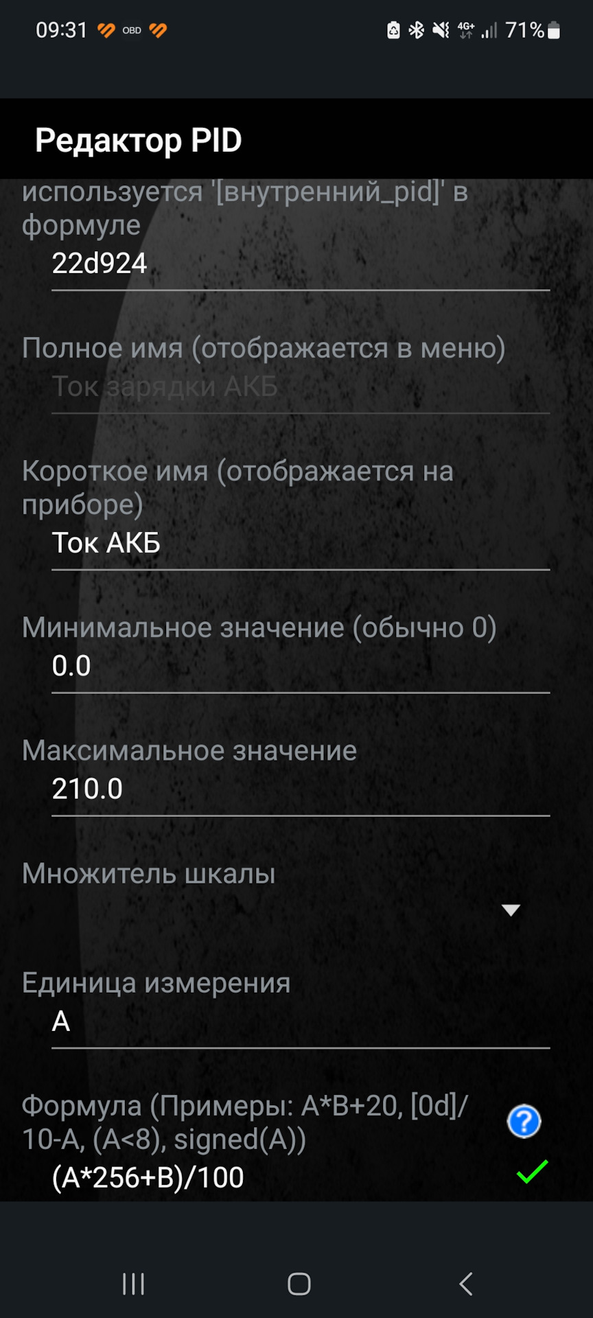

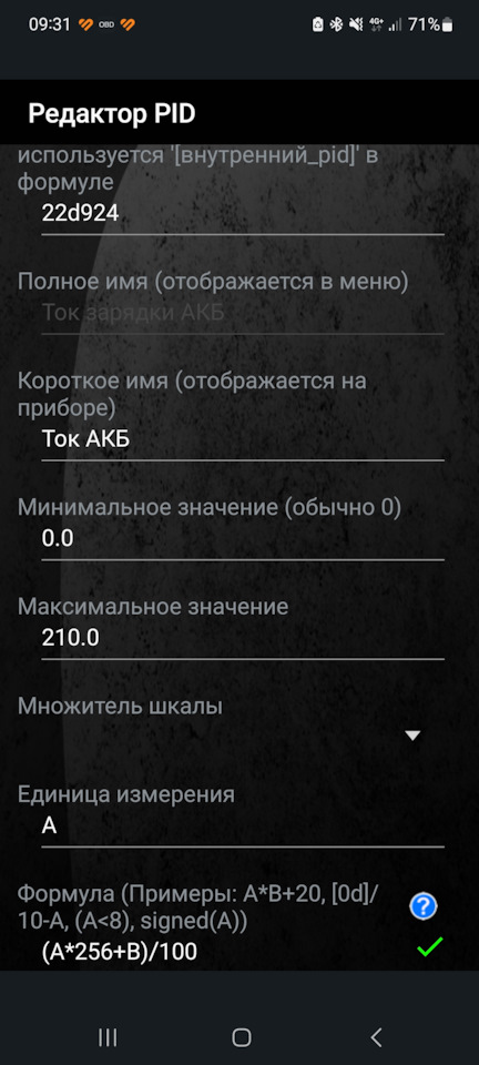

"Batt Charge", "Charge", "0x22D924", "(A*256+B)/100", "0", "210", "A", "7E0", "", "", "1"
"Engine Oil Temp", "EngOilT", "0x22D9DC", "(signed(A)*256+B)/10-273", "-25", "160", "C", "7E0", "", "", "1"
"Fuel Temp", "FuelT", "0x22D99C", "(signed(A)*256+B)/10-273", "-50", "205", "C", "7E0", "", "", "1"

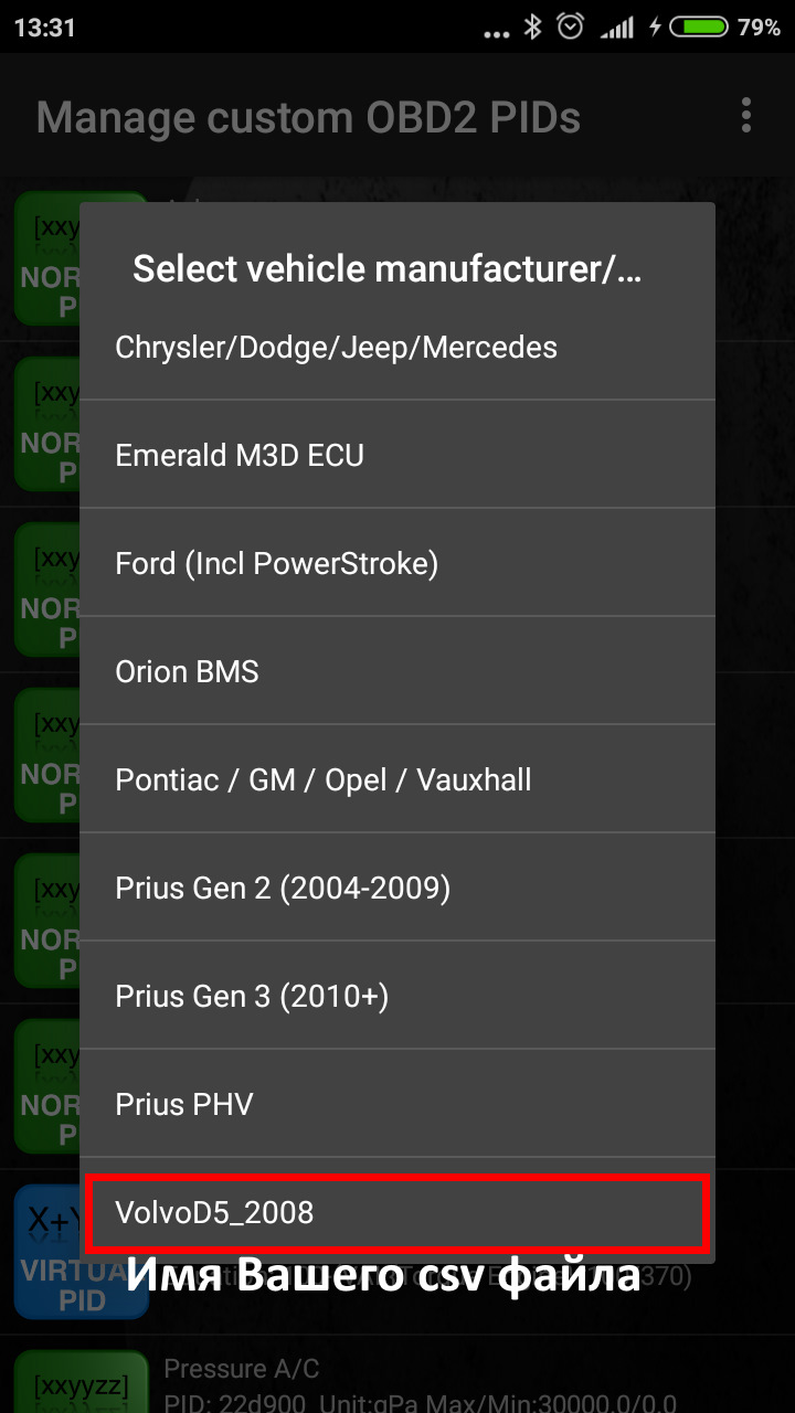

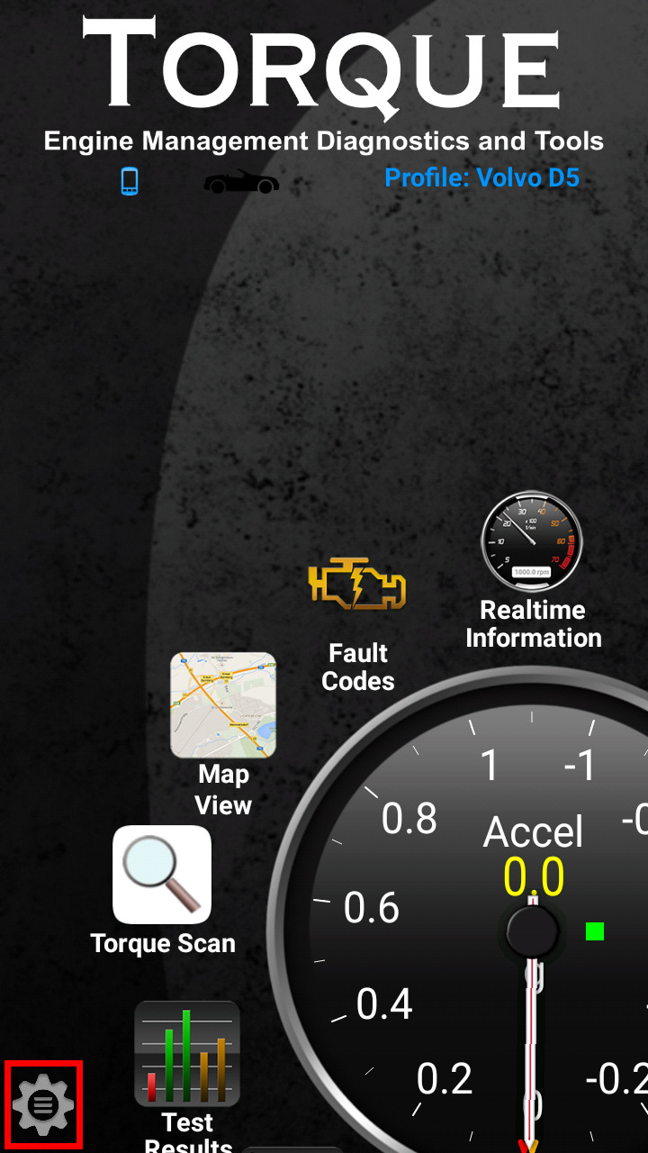

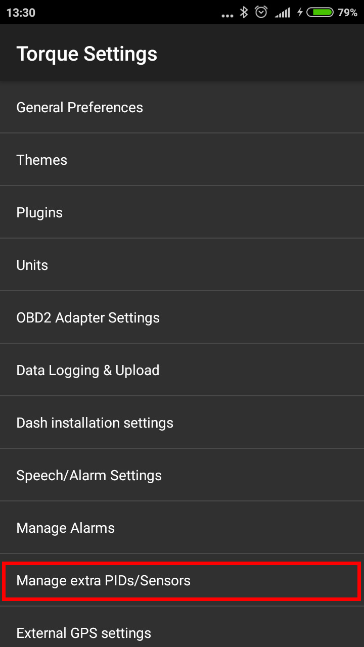

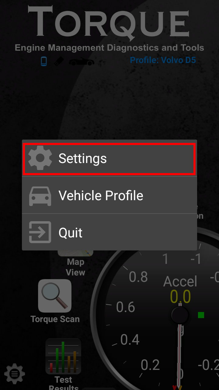

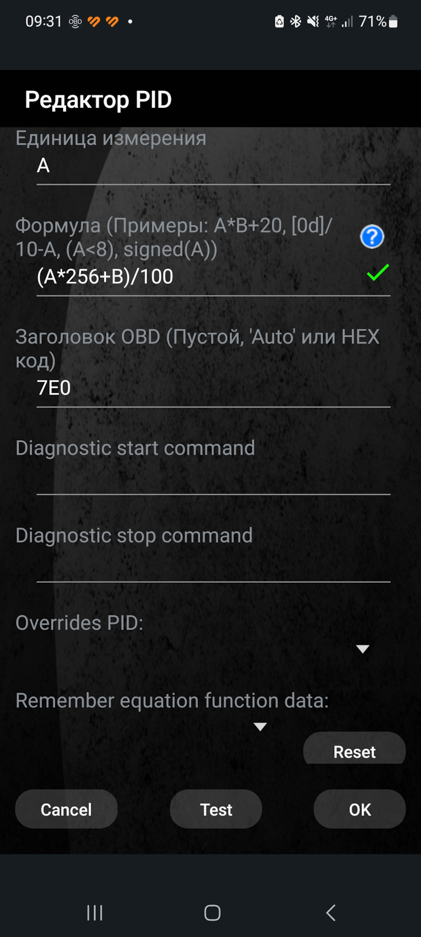

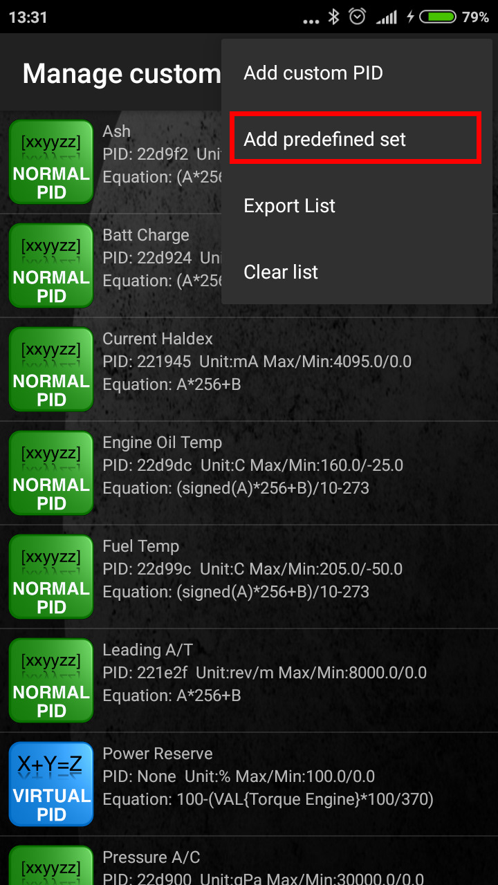

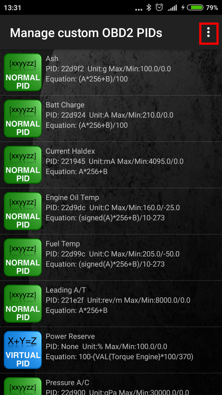

Для добавления pid'a в torque необходимо скопировать данный текст в блокнот, сохранить файл с расширением csv, скопировать в смартфон/планшет по пути "Внутренняя память->.torque->extendedpids" (папки в андроиде, в названии которых впереди идет точка-скрыты, необходимо настроить файловый менеджер на отображения таких папок). Далее следовать картинкам:
В итоге у вас загрузятся параметры в список параметров.

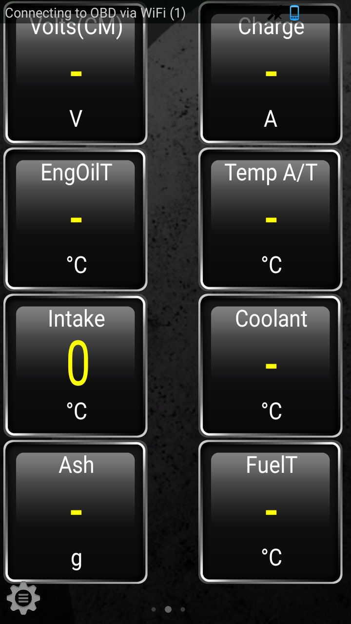

И вы сможете их добавить на экран мониторинга как обычно.
Если кому надо вот ссылка на табличку с PID, буду там собирать все интересные для себя и вас параметры, причем на разные платформы.

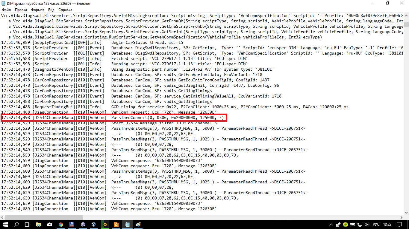

1. Необходимо с помощью VIDA просмотреть в онлайне нужный вам параметр (желательно один параметр, тогда он один сохранится в логе и мне легче будет вычленить посылки от DiCE к блоку управления и обратно).
2. Сфотографировать или записать показания данного параметра.
3. Закрыть полностью VIDA.
4. Пройти по пути, указанном на картинке, прислать мне указанный файл и данные из пункта 2.
Имя файла всегда выглядит так: Модель вашего авто (модельный год вашего авто)_год выпуска вашего авто_последние 6 цифр вашего vin.

Здравствуйте. А не научите, как из лога данные вытянуть для создания pid под torque?
Спасибо большое за помощь, работает!
Пожалуйста!

Добрый день. У меня XC-70 Р3. С данными пидами ток зарядки АКБ раньше показывало правильно, потом пиды удалились как то. Залил заново, теперь только большие значения (20-80А) остальное норм. Всё перепробовал. Что может быть ?
Добрый день, покажите вот эту страницу
