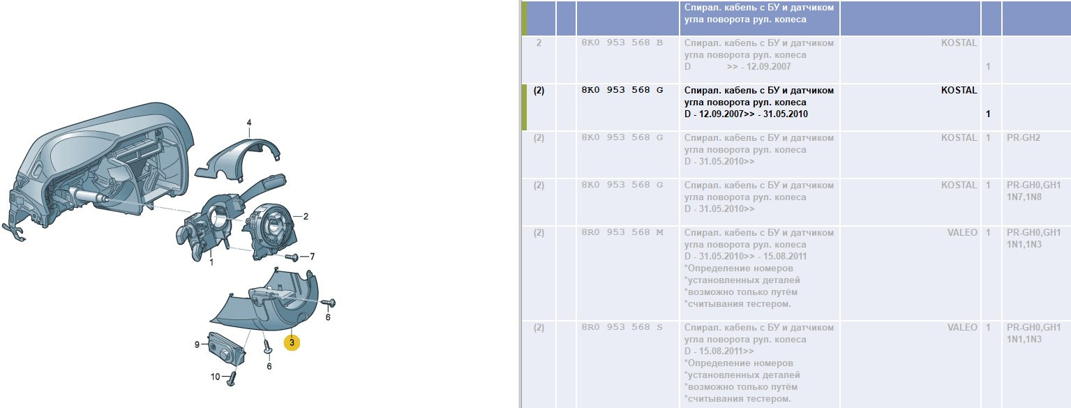

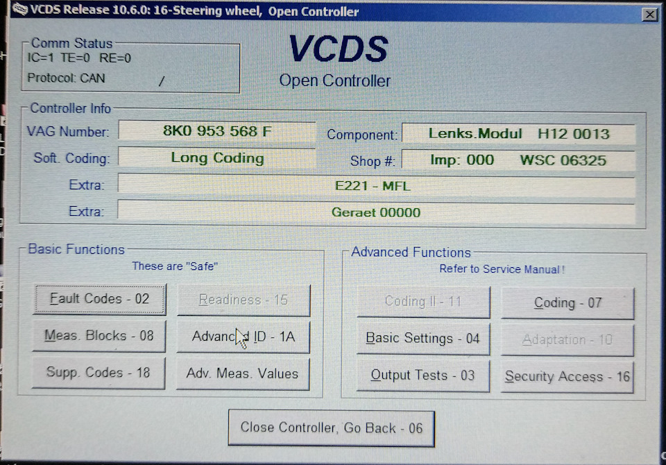

Итак, сперва надо определить какое подрулевое контактное кольцо у вас стоит — KOSTAL или VALEO. От этого будет напрямую зависеть какие подрулевые переключатели вам понадобятся.
Сделать это можно двумя способами: либо снять руль и посмотреть глазами на внешние отличия, показанные stalker-27 по ссылке выше. Либо подключиться к машине диагностикой (VCDS или Вася, кому как нравится) и посмотреть в 16ом блоке партийный номер (VAG Number) кольца.
В моем случае, как видно на картинке выше — номер кольца 8K0953568F. Смотрим в ЕТКА кто производитель этого кольца:
Понимаем что у нас кольцо производства KOSTAL. Насколько я понимаю логику из ЕТКА, если партийный номер начинается на 8K0 — производитель будет KOSTAL. Если на 8R0 — VALEO. На всякий случай перепроверяем гуглом, вбив свой партийный номер в поиск по картинкам. Полученную картинку сравниваем с картинками в отчете "Анализ проблем при установке круиз-контроля" от товарища stalker-27 и еще раз убеждаемся, что производитель — KOSTAL.

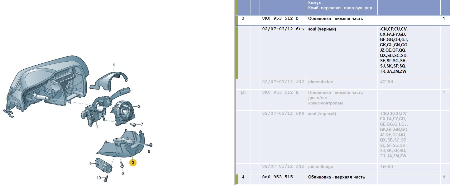

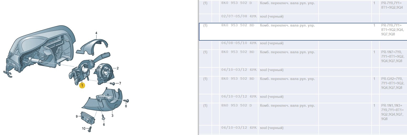

Теперь список оригинальных запчастей для дооснащения круиз-контролем:
8K0953512E6PS — черный кожух нижний подрулевой колонки для а/м с круизом — 2400-3000 рублей
8K0953502D4PK — черная стрекоза (блок подрулевых переключателей) для а/м без БК — 11000-14000 рублей
8K0953502BD4PK — черная стрекоза (блок подрулевых переключателей) для а/м с БК — 11000-14000 рублей

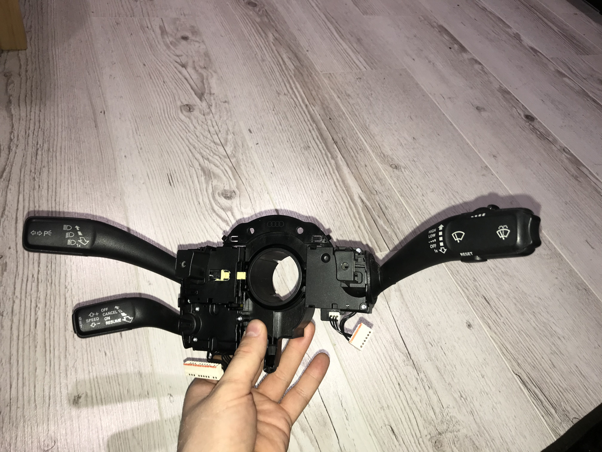

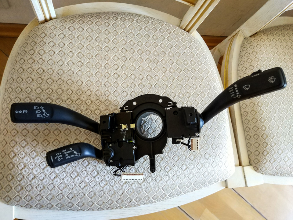

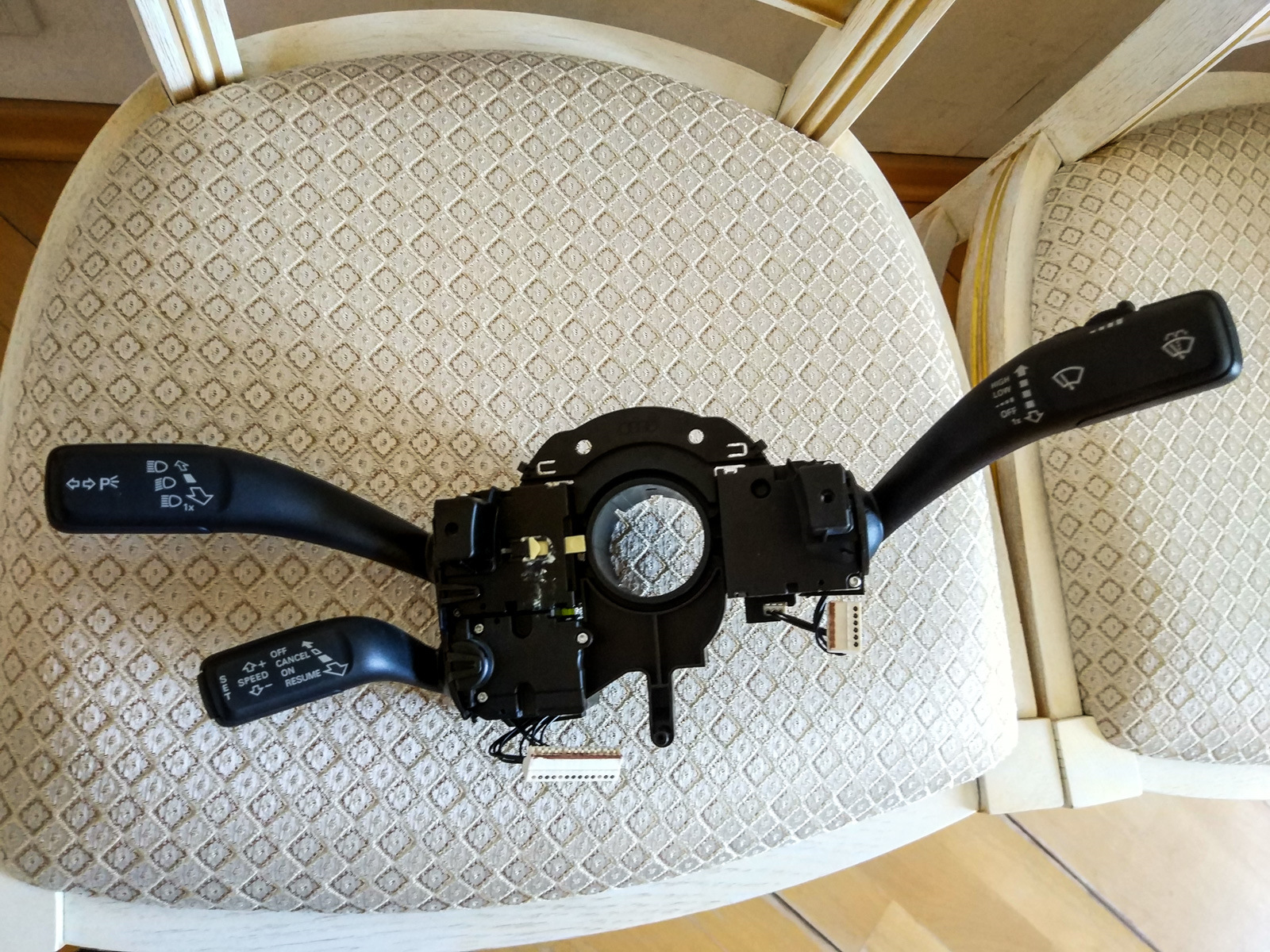

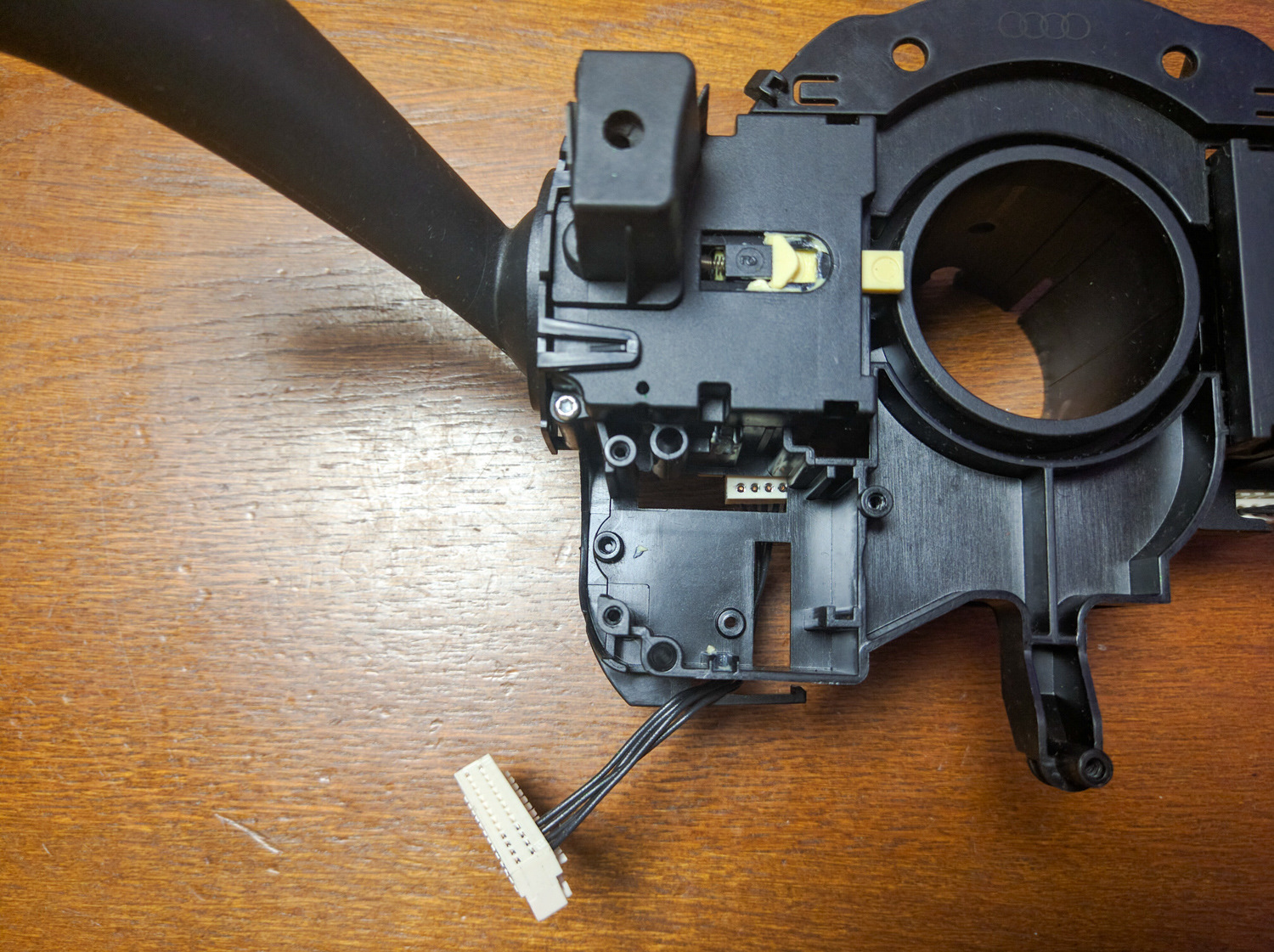

За б/у просят от 5000 рублей и выше. На ebay б/у стоит примерно также, плюс доставка. 5000 — это конечно не 14000, но все равно можно дешевле. Прошерстив интернет еще раз, пришло понимание, что в принципе подойдут любые варианты стрекоз от ауди А4/А5 с рычажком круиза, т.к. его вместе с платой управления можно спокойно пересадить на свою родную стрекозу, тем самым остальные два переключателя — света и дворников — роли не играют, они останутся родные.

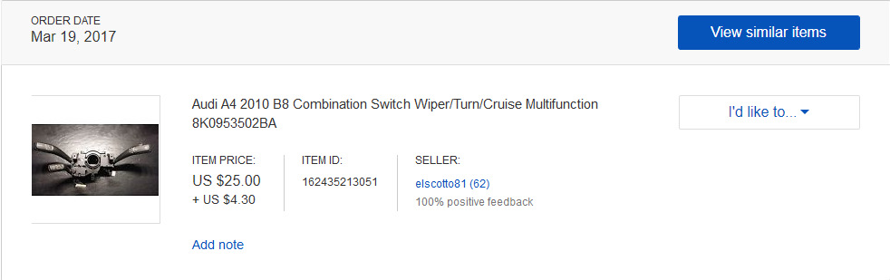

В итоге самый дешевый вариант что я нашел — это номер 8K0953502BA всего за 25 баксов. Это американская стрекоза, у нее не фиксируется рычаг дальнего света, и нет кнопок бортового компьютера на правом рычаге. Т.е. цена такая низкая потому что такой вариант нафиг никому не нужен. Но на этой стрекозе есть именно то что нужно нам — рычаг круиза, и соответственно электронная плата под круиз. Доставка из США посредником обошлась еще в 10 долларов. Итого 35 баксов за стрекозу — около 2000 рублей. Вот это бюджетно!

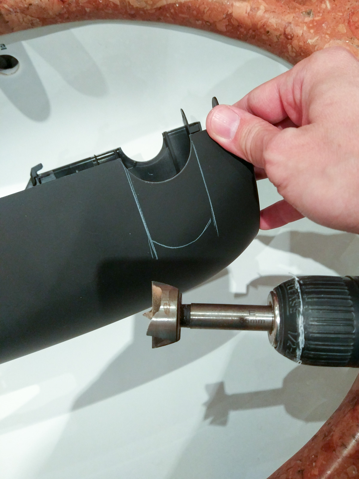

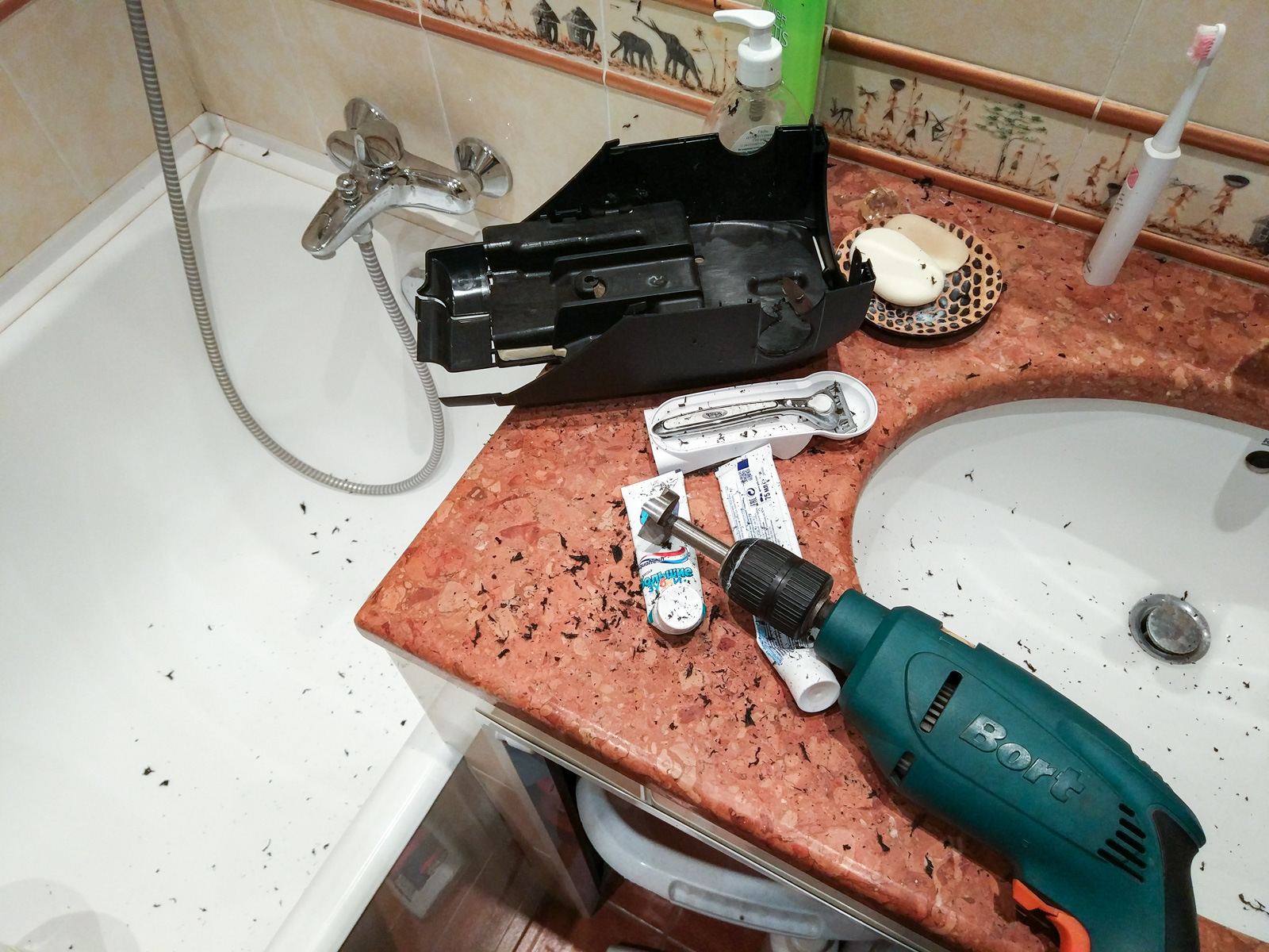

Теперь про кожух. Замена кожуха с вырезом под рычаг круиза добавляет к бюджету еще 2500-3000 рублей. Учитывая что я целую стрекозу купил за 2000, покупать обычный кожух за 3000 совсем не хотелось. Было решено пилить.

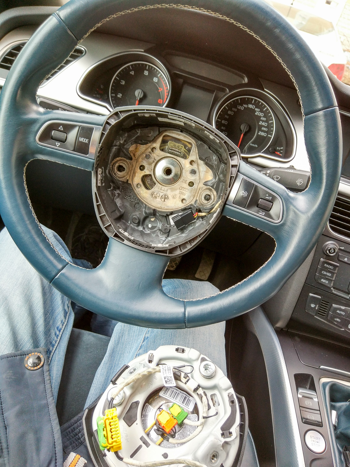

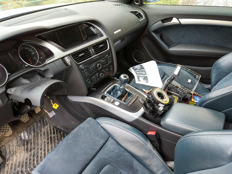

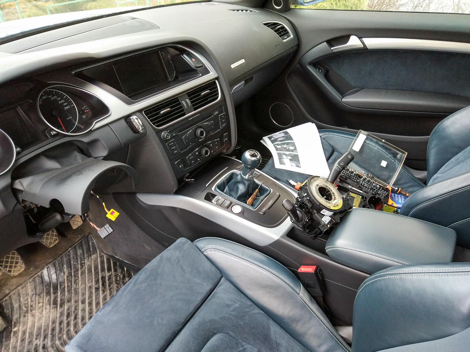

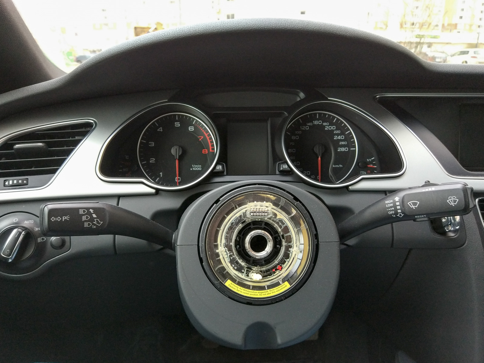

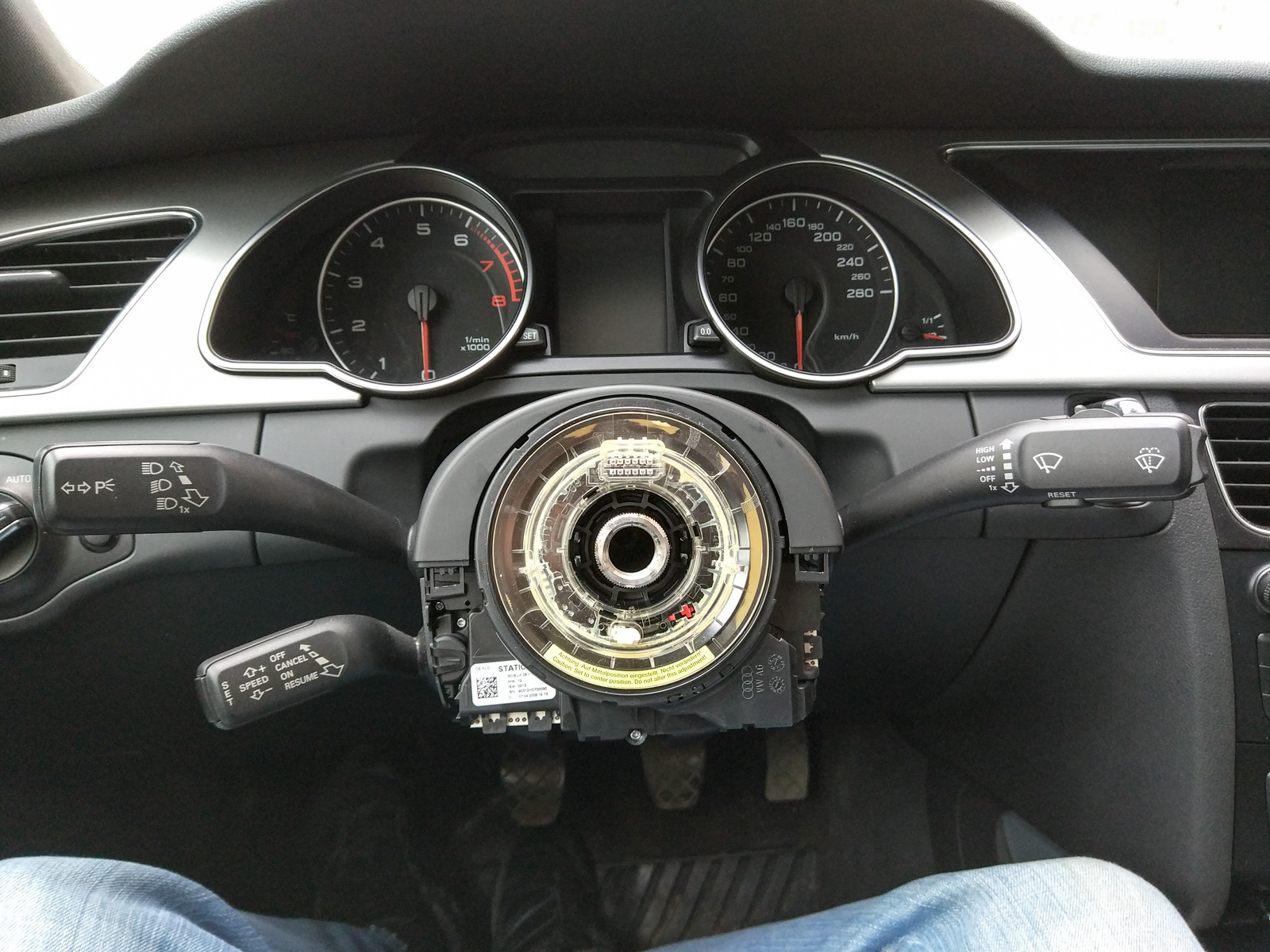

Процедура установки проста.

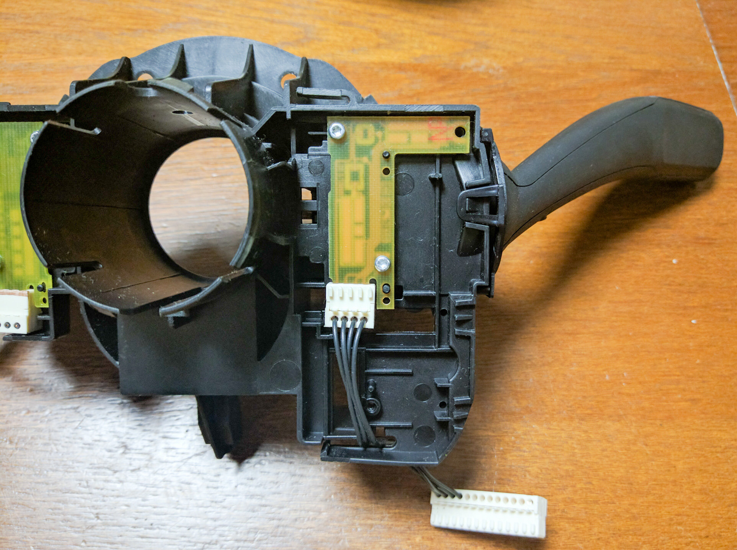

Далее из двух стрекоз собираем одну, правильную. А именно переставляем рычаг круиза и заднюю электрическую плату с купленной стрекозы на родную с машины. Фотографий процесса не смог найти, так что покажу примерно на оставшейся после переделки стрекозе, тем более там все очень просто.
Если все делать неспеша — то все легко и просто. В итоге получаем правильную стрекозу с круизом. Примеряем:

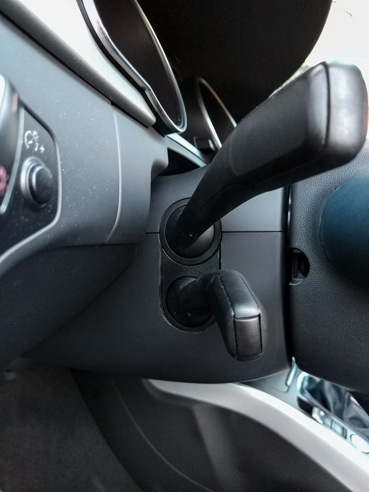

Теперь очередь колхозинга с кожухом. Примеряем, прикидываем сколько надо вырезать под новый рычаг. Я делал шаблон из пластиковой карточки с помощью ножниц, примерял его к рычагам, и затем этот шаблон переносил на кожух.

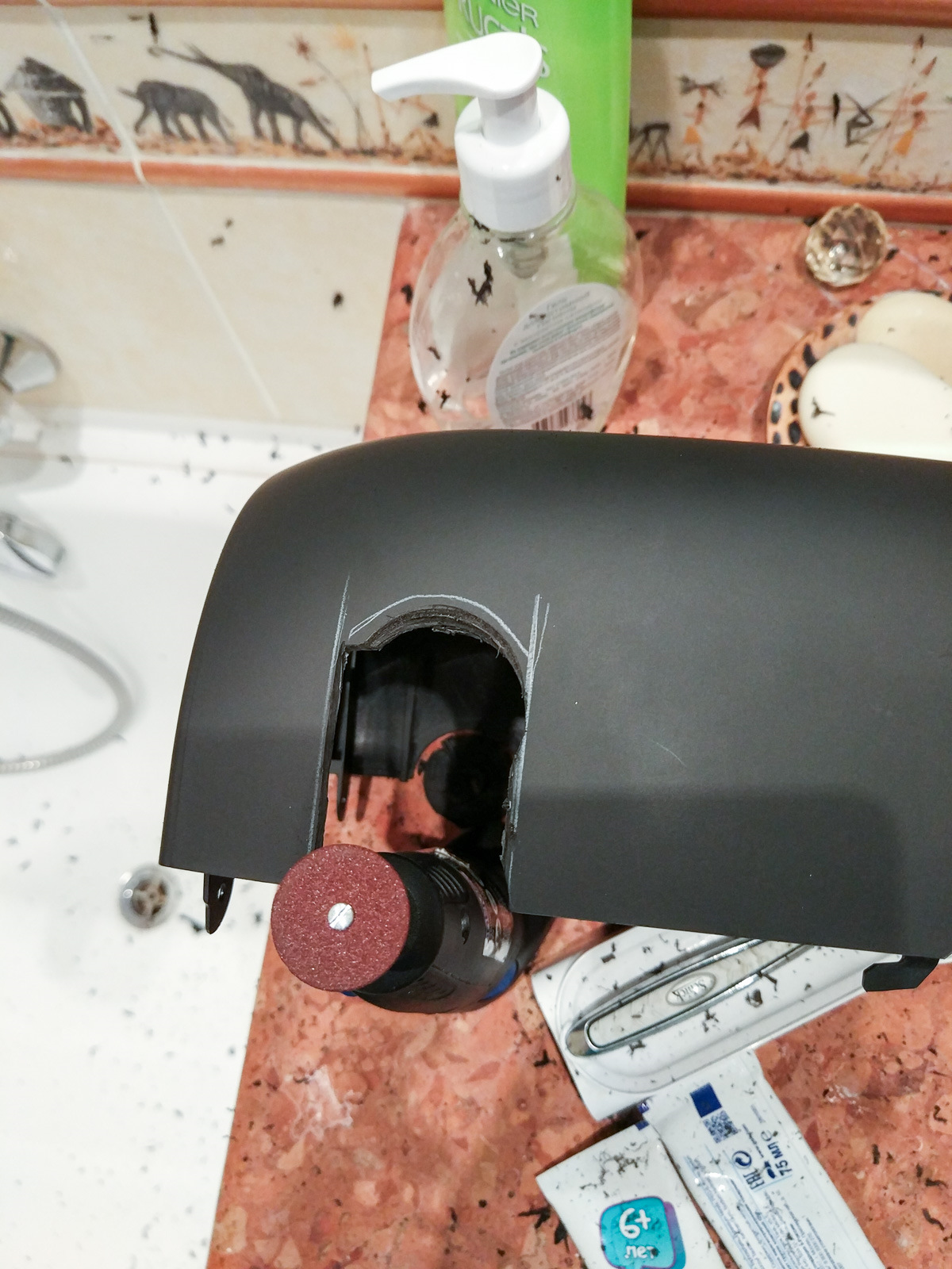

Пилим, режем, кромсаем
Тут я как всегда поторопился, начал рубить сплеча, и в итоге получилось не совсем аккуратно. А как говорится семь раз отмерь — один отрежь. Ибо отрезав пришить обратно будет сложно. Не повторяйте моих ошибок, пилите по чуть чуть, неспеша, каждый раз примеряя на машину и подтачивая.
У меня же в итоге получилось вот так:
Собираем все в обратной последовательности, клемму АКБ накидываем после установки подушки безопасности. По механике на этом все. Остается кодирование. Для этого понадобится тот же VCDS или Вася.

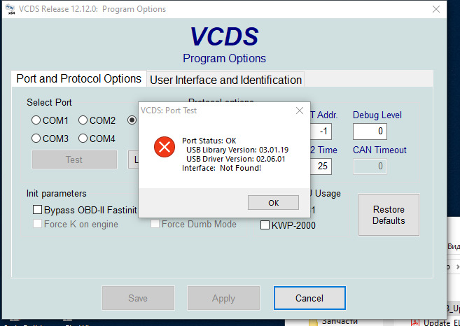

Добрый день,
выполнил схожую операцию по установке круиз-контроля. Купил стрекозу с круизом. Разобрал руль. Снял установленную стрекозу, на неё перекинул круиз от купленного блока и все собрал обратно. При попытке выполнить длинное кодирование, что в 1 блоке, что в 16 появляется ошибка “out of range”.
Вы сталкивались с такой проблемой?
Нет, не сталкивался, все нормально кодировалось. По идее все должно кодироваться даже без стрекозы вообще, так что дело 99% не в ней, а в ПО или шнурке. Другие блоки кодируются?
С переменным успехом. До этого момента уже подумывал о некачественном шнуре, но после этой ситуации он главный подозреваемый.
Скорее даже с ПО может быть проблема, шнурок обычно либо работает, либо нет. А вот ПО бывает косячное, версия от версии отличается. Может обновить надо просто.
На данный момент пользуюсь версией VCDS 17.8.1 . Ставил вчера 12.12.0, но при тестировании кабеля получал ответ, показанный на фото (вероятнее всего для старой версии нужно перепрошивать кабель).
Kirux0
Проблема с длинным кодированием была решена. Для этого перепрошил кабель и установил новую версию ПО. Благодарю за помощь!

Так же криво? =))
Уже ровнее получится ) да и это все равно не видно)
Кожух кромки феном строительным погрей обретет заводской вид
Кстати да, идея интересная, жаль нет строительного фена у меня
Можно мне ссылочку как искал
www.ebay.com/sch/i.html?_…_nkw=8K0953502BA&_sacat=0
Вот например все что нужно для дооснащения — рычаг и плата.
www.ebay.com/itm/09-12-Au…:5~YAAOSwP4FaE91z&vxp=mtr

с кожухом слишком колхозно
Поторопился, каюсь. Но реально чтобы увидеть это надо засунуть голову туда, где был фотоаппарат на фото. То есть в реале совершенно не видно этих дефектов. Но если попадется кожух занедорого — поменяю канеш.
