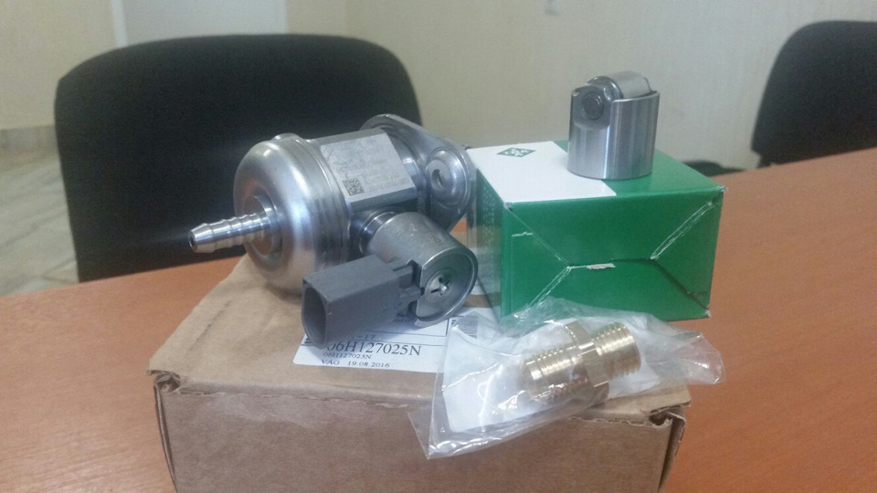

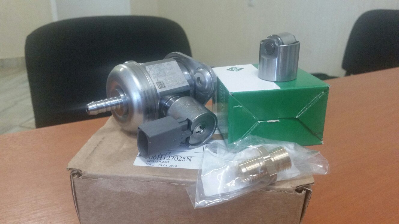

Стал замечать что из маслозаливной горловины стало пахнуть сильно бензином. Решил снять ТНВД и увидел, что шток был в бензине. Стало быть пора менять.
Поэтому был заказан следующие запчасти.
ТНВД оригинал(06H127025N)
Толкатель INA (711024410)
Штуцер оригинал(06E127065G), можно было и не менять.
Процесс замены достаточно прост. Сам ТНВД на 2-х болтах. Замена занимает не более 20 минут.
После замены запах бензина ушёл.

Шток который с пружиной в толкатель вставляется ?
Да
Штуцер от старого тнвд подошел к новому ?
да
