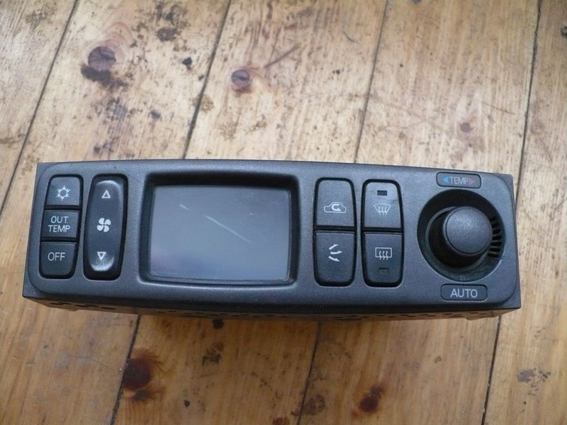

Длительное время не удавалось найти схемы подключения блока управления MR360372.
Однако и с этим всё в конце концов наладилось, схемы найдены (снимки приложены ниже).

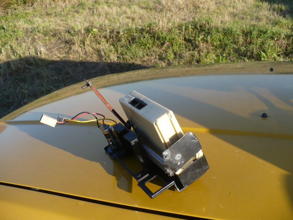

На основе этих схем вычерчена схема внедрения климат контроля на Москвич 214145.
Сначала она была реализована как макет чисто для внутреннего блока.
Собранный макет виден на первом фото бортжурнала Климат контроль(1).
Проверена работа заслонок внутрисалонного блока в ручном режиме, а затем и в автоматическом, при воздействии на датчики светом, феном и ванночки со льдом.
Запчасти на фото: Z1034
Запчасти на фото: MR360372

Схема рестайлинговой Каризмы. Отличий от дорестайлинговой не знаю.
У меня были блоки рестайлинговой, поэтому схемой дорестайлинговой я не интересовался.
Блок управления MR360372 вообще не от Каризмы.
Скажите, пожалуйста, это схема общая для автомобилей с климатом дорестайл версии каризмы, или в разных модификациях изменения? В чем отличие блоков климата дорестайла?
