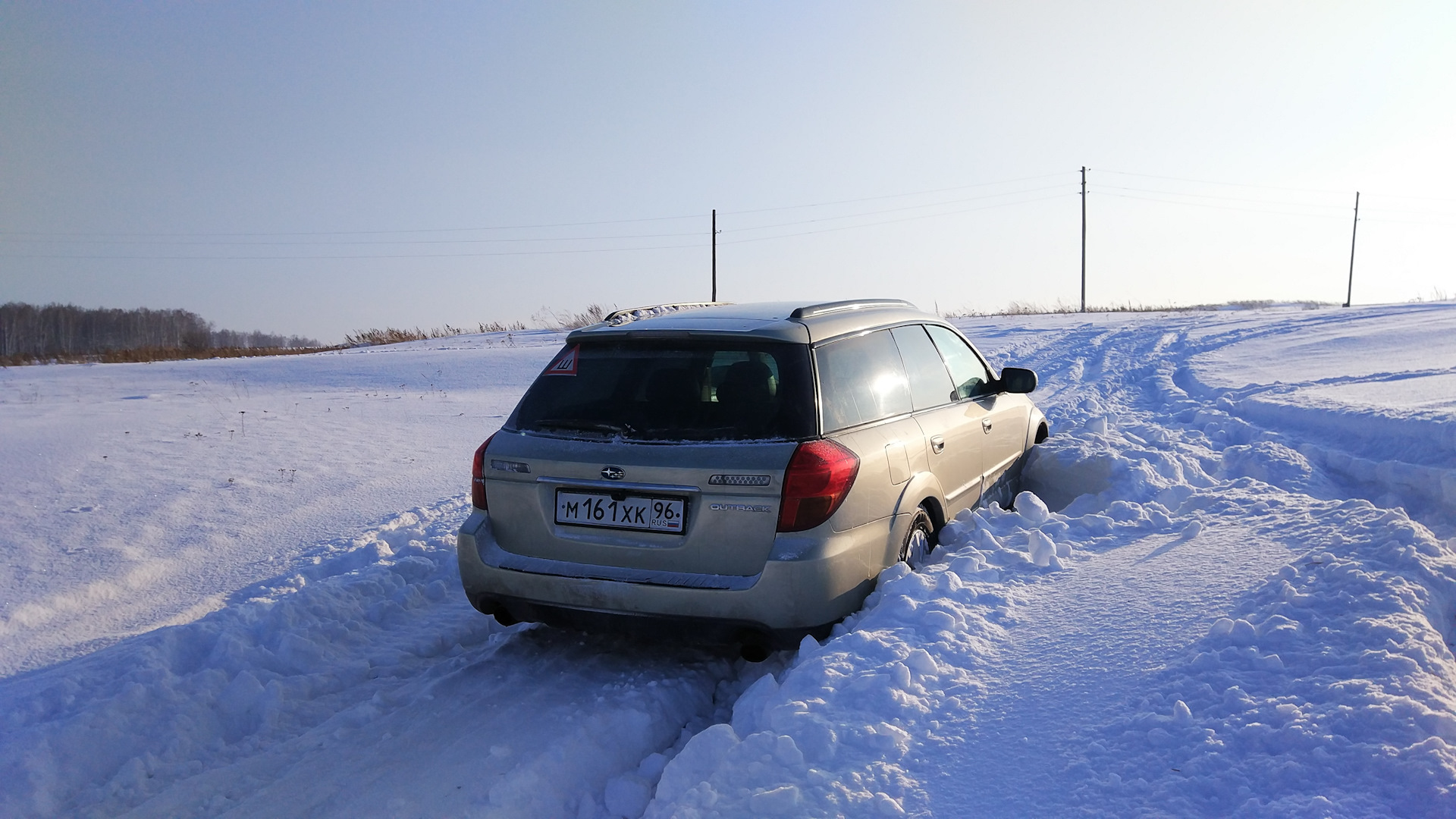

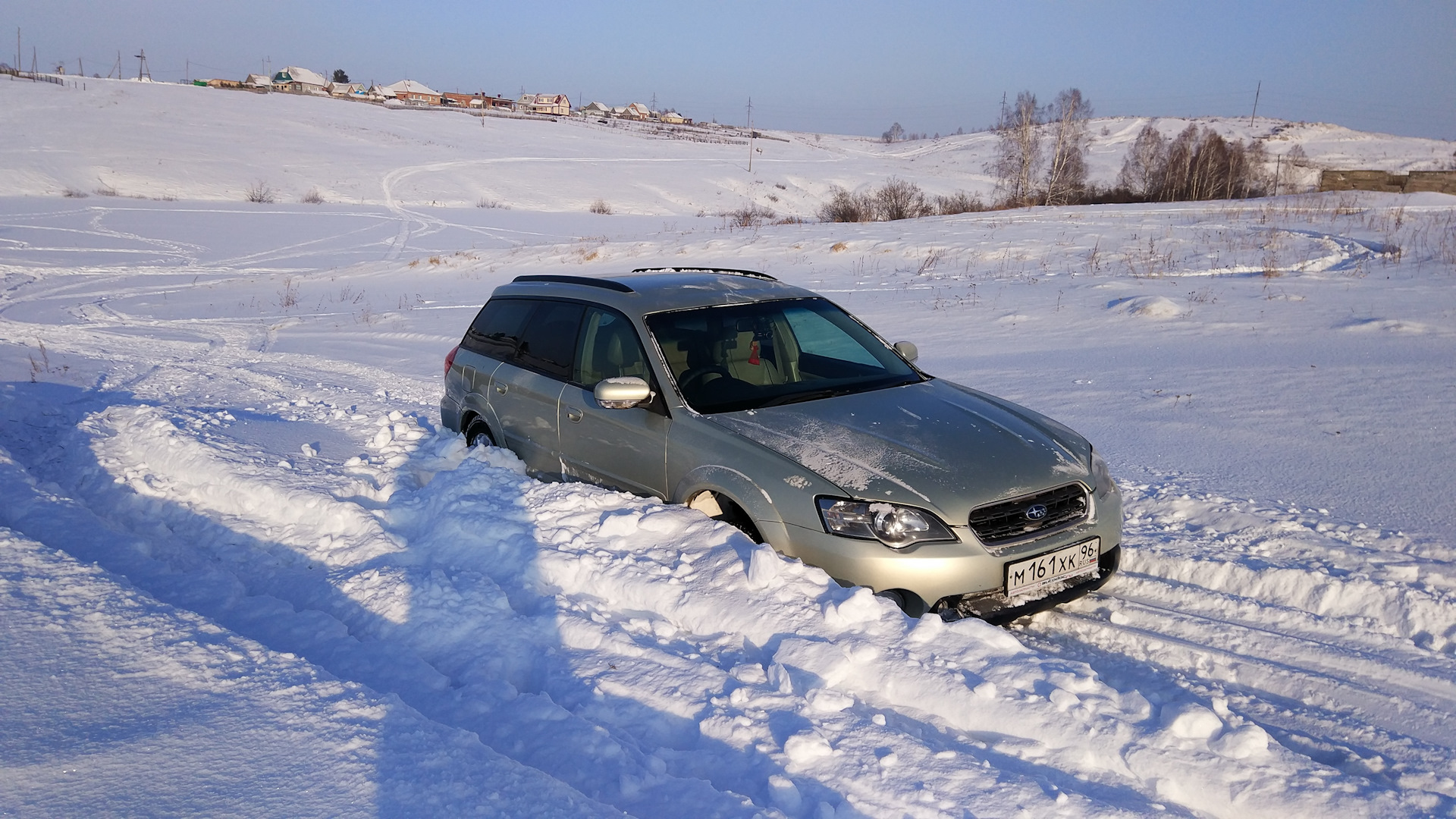

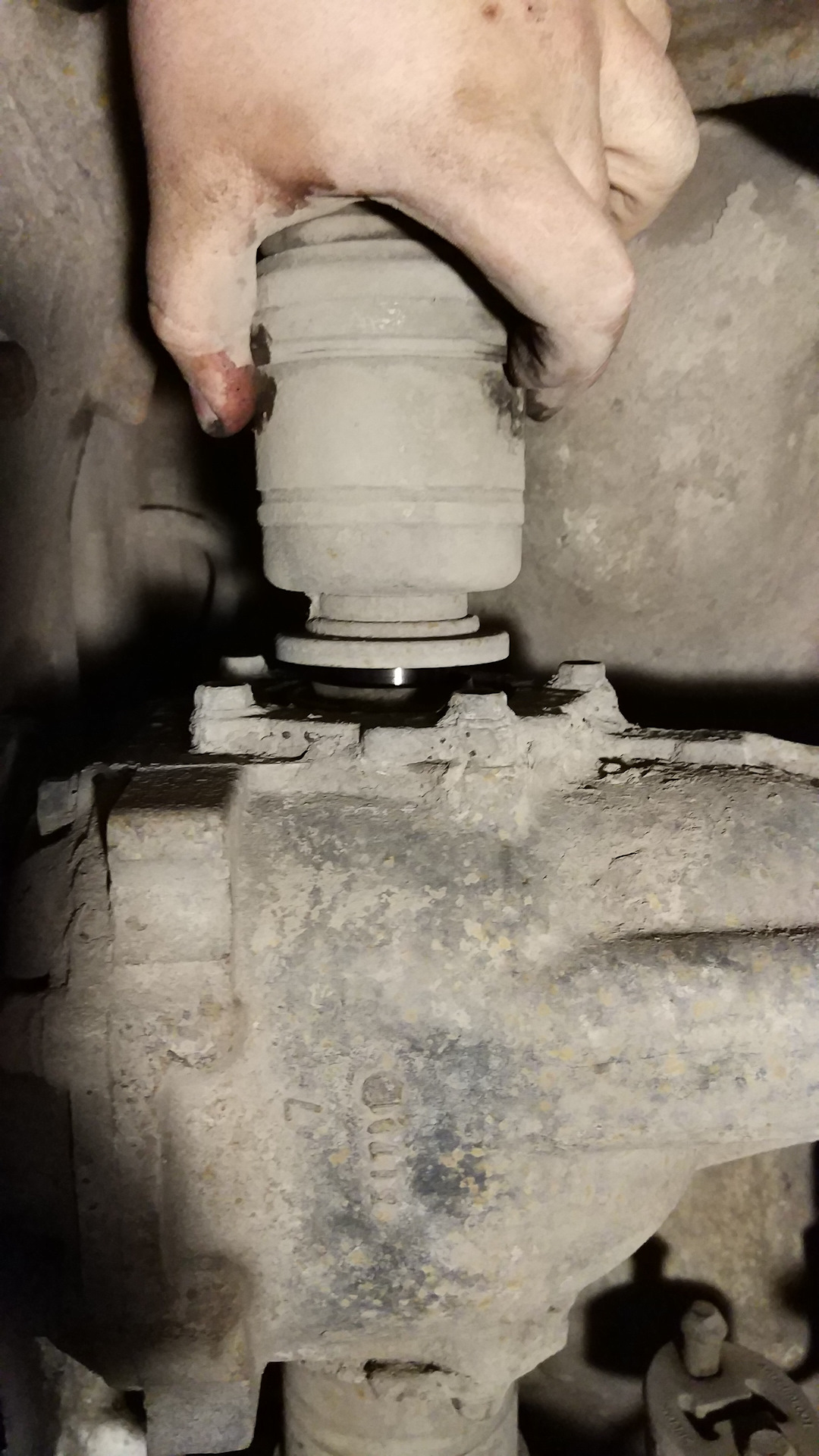

Всех с новым годом. В общем все пошло с самого утра как то не так. Поехал прокатиться по целине, и решил чето кипятка пролить, преодолеть в гору сугроб глубиной по пояс. Преодолеть то преодолел, но в гору недотянул… Хотел сдать назад до самого низа подьема. Но уперся в этот самый глубокий сугроб, а под ним еще полметра снега в летней колее из глины. Копался 2 часа, под конец понял что роет только морда. Зад стоит. Пожег новую резину, шипы половина вылетели. Еще и теперь без полного привода остался.

На TZ две проблемы — фрикционы в хвостовике и соленоид (я от Мазды поставил).
Это TZ)) меняй фрикционы в хвосте или сам хвост на TV-шный
Скорее всего пакет фрикционов в хвостовике коробки наелся. Была такая тема на машине с TZ коробкой…
Ничего страшного, поменяй пакет фрикционов и дальше гоняй!
Раз буксанул и пакет фрикционов менять? Чет странно. Да проще и дешевле будет коробку контрактную взять
Ну тогда бери коробку TV, там нет фрикционов! ;)

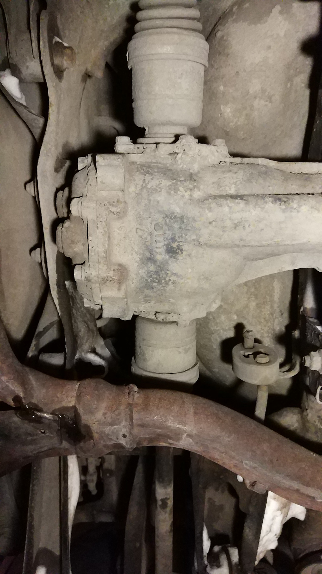

P.s. а на стоячей машине должен крутиться кардан? Чет щас кручу его, а он крутится но туго. Мож диф задний че наебнулся?
Во! Дело говоришь!
Должен с задними колёсами крутится
Ну машина стоит на колесах. Я с ямы кручу. Он туговато но крутится. Задние привода чуть дергаются. Думаю не должен крутиться он когда колеса на земле
Не должен, по крайней мере когда задние колеса на земле, точно не должен!
Значит самое время воткнуть редуктор с лсд))
NA-STI
Или привод из шлицов вышел (бывает такое частенько) или хуже диффу заднему хана.
Да чет вроде все на месте. В дифе никаких звуков даже
jenekfx
Один привод делает вот так. Второй не вылазит
С телефона вижу плохо. Это привод так с лёгкостью выходит?
Могло оборвать край привода по стопорное кольцо, а там достаточно сдвинуться на 5мм и зацепления уже не будет.
Да, привод
NA-STI
Вот так и хочу. А еще лучше всборе тв коробку и ез30 двиг.
Или диф или задний привод

Я так понимаю, коробка тз? Начни с проверки лампочек в стопах и задних габаритах
Тз. Все проверил. Все лампочки целые. и пред под капотом тоже
И никаких ошибок? Очень странно

Не знаю в чем дело. Ничего не горит, а задка так и нет
