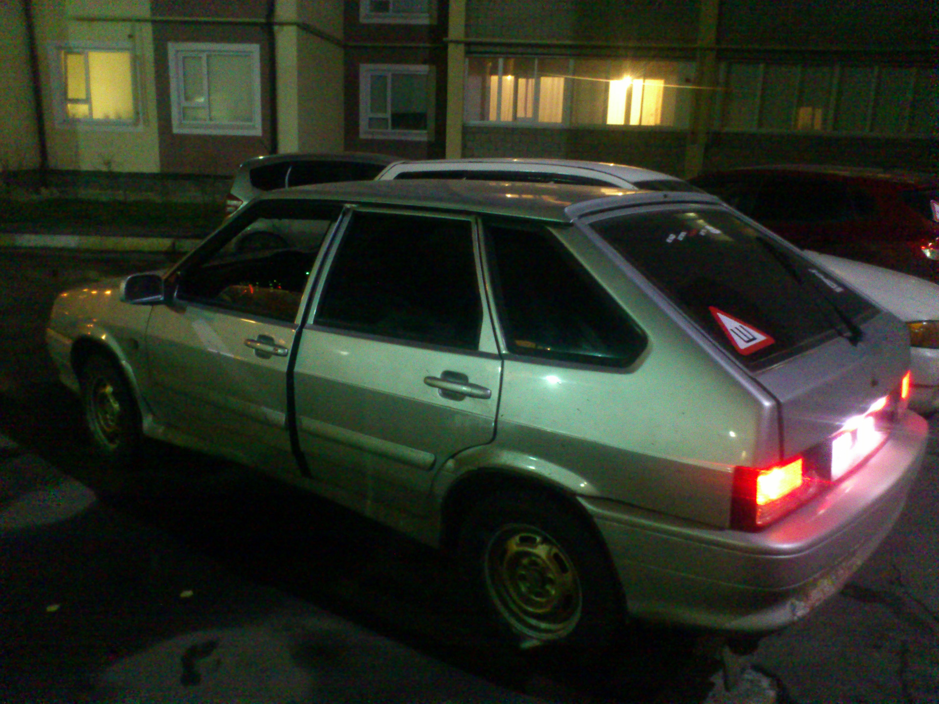

Начну с того что в середине ноября окончательно подготовил машину к зиме, первая часть была ТУТ а именно одел шипы, наклеил знак, осмотрел дно на эстакаде, смазал все резинки, закрыл радик (ну ктож знал что весь декабрь будет 0-ым), крч зиму встретил в полной боевой готовности)
На шипах:

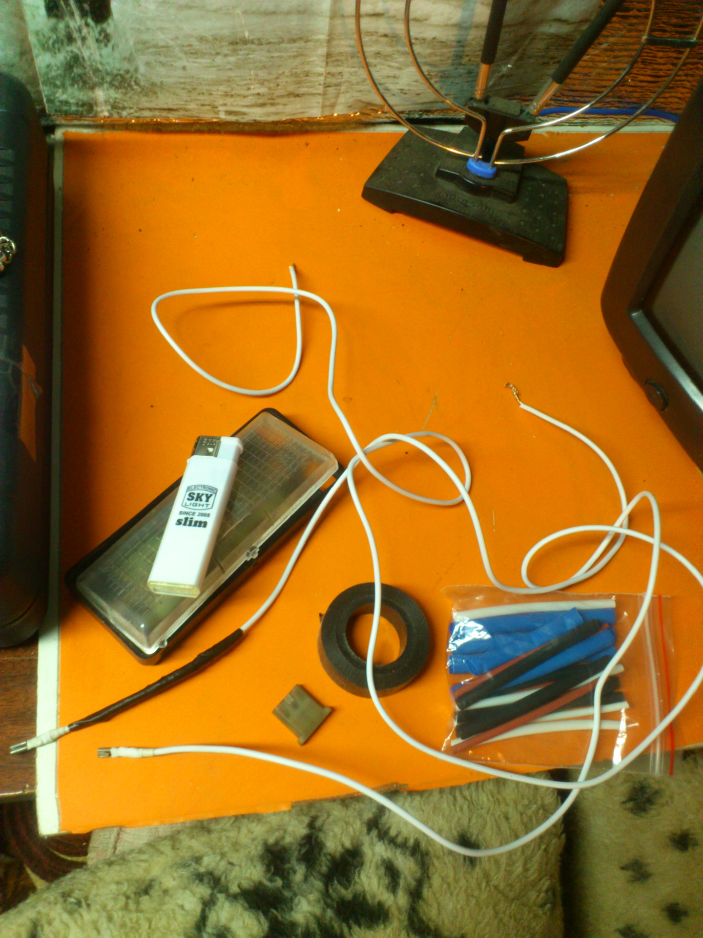

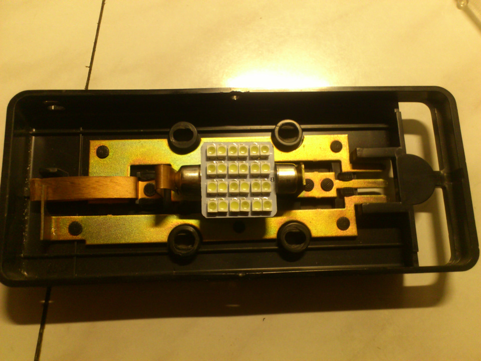

Далее меня "торкнуло" провести свет в багажник, очень его там не хватало, в закормах валялся старый плафон салона, поэтому собрал нужную мелочь и вперед:

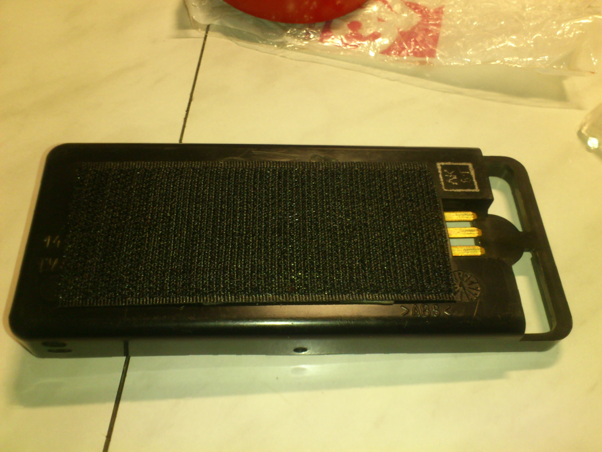

Массу взял от концевика сигналки, плюс от габаритов как на калинах\грантах\10-ках, лень было тянуться к постоянному +, пришлось бы крышу частично разбирать. Далее вопрос как и куда крепить, сначала думал прикрутить к полке (она деревянная у меня) но потом вспомнил про липучки которыми привел багажник в порядок (тыц) и идея сама пришла в голову:
Что-бы было поярче, забрал из 2-го плафона светодиодную лампочку (у меня в салоне их 2, евро и обычный над задним рядом, убирает провисание потолка) там пока обычную воткнул, европлафона хватает все равно, а в багажник эту:

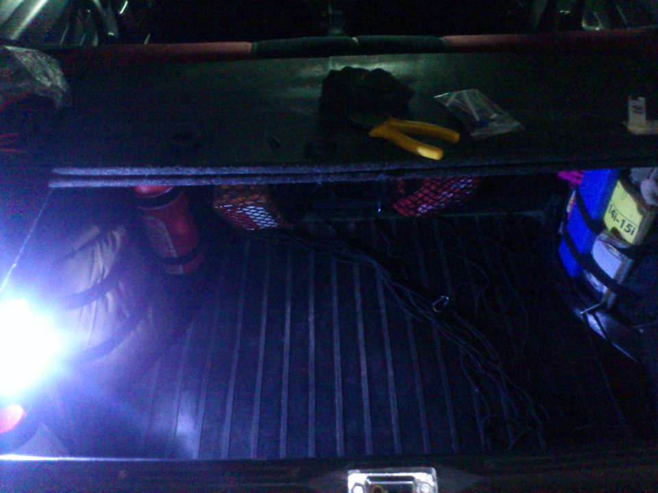

Сначала закрепил сбоку:
Но не понравилось, освещается только половина, окей, прячем провода за ковролином и крепим сзади:
И получаем:
На фото часть света не видно за телевизором багажника, в нем самом светло, но так как этот диод я хочу вернуть назад в салон, в багажник я заказал этот, вроде мощнее, просто пока он еще не пришел, ждем:

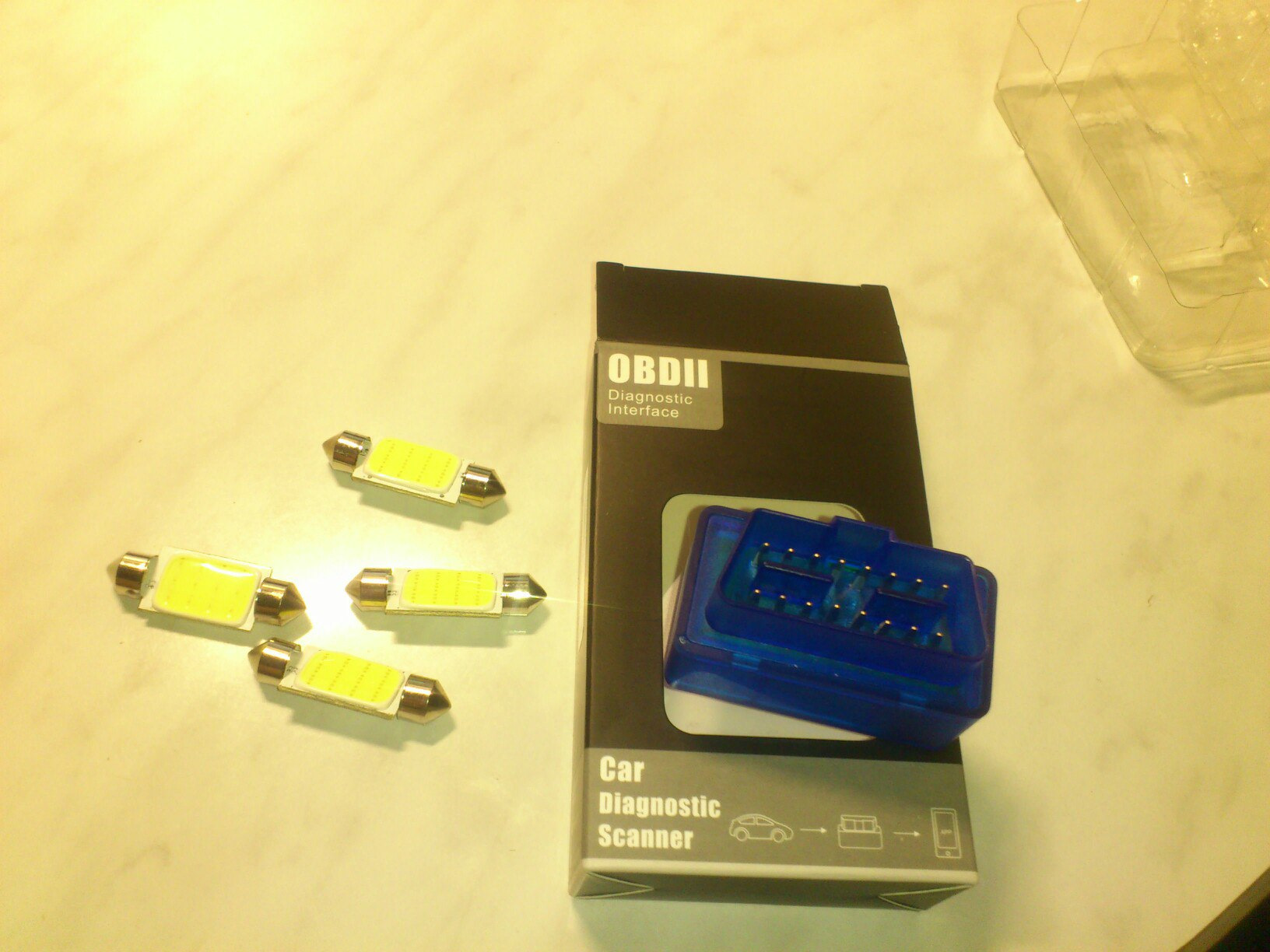

Зато пришли лампочки на номер и елм327:
Лампочки заказал те же что и обычно, елм честно заявленной 1,5 версии, увы проверить не смог, на опендиаге он не увидел мозги, хотя возможно с мой стороны проблемы — лень было отключать БК, и вроде как не со всеми адаптерами работает сам опендиаг, адаптер же телефон видит, кст с планшета где блютус новее (4 версии) уже не видит, а вот тлф со старым "блюпупом" видит, вот парадокс.

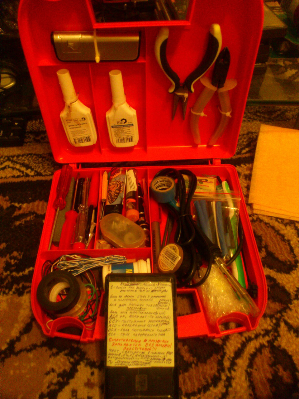

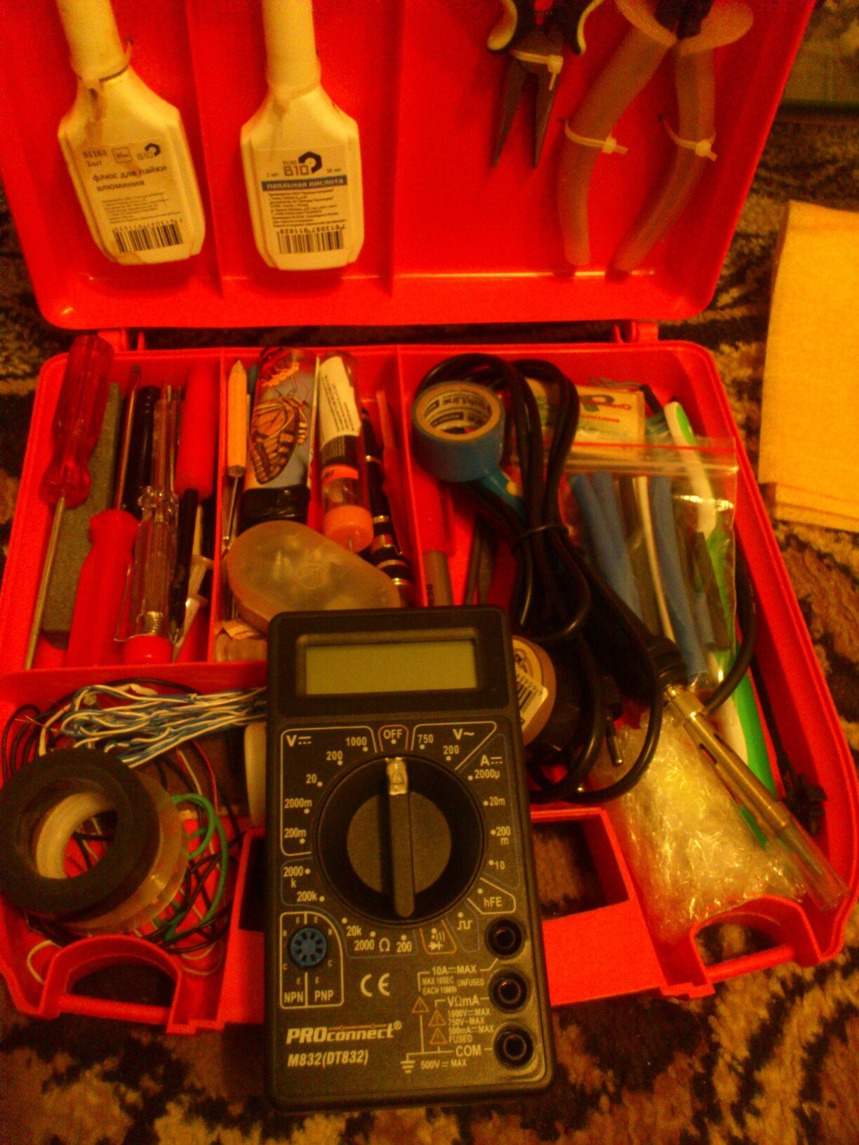

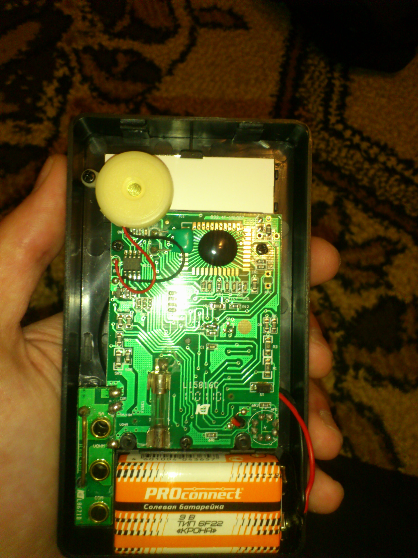

Еще взял новый тестер, прошлый был 830 версии весь паянный и уставший, взял 832 "кирпич" тут уже есть прозвонка, генератор импульсов и появился пред внутри, сразу закрасил стрелку штрихом, в темноте можно перепутать:
Сзади шпаргалку прилепил)
Внутрянка:
Как выглядел старый можете посмотреть в конце 1-го пункта ТУТ
Это все было сделано еще в ноябре, а теперь про последние события, которым от силы пару недель, ехал я как то на старую работу за подарочком от коллег, и бац перестали работать поворотники, аварийка тоже, вроде мелочь, а мне вот пришлось не сладко, вообще не понимаю как ездить без них, не попроситься пустить в ряд (пришлось наглеть, погода сырая, из окон руками не помашешь) ни спасибо сказать, и на дороге тяжелее, спокойной мою езду не назвать, но всегда стараюсь обозначить свои маневры, и мне спокойнее и другим, золотое правило как и 3д — будь максимально понятен для других водителей, крч неприятно, еще и окончательно перестали срабатывать дворники при вкл омывайки (они автоматически 2-3 раза проходить должны) а тут приходилось отдельно самому вкл, крч задолбало, причину искать долго не пришлось — релюхи устали, купил новые (кст дорогие блин, 150 каждая) за то все как рукой сняло, такой балдеж ездить когда все работает!

Всё очень круто. Постоянный + кстати можно взять от прикуривателя и провести через порог ;)
Тоже как вариант, просто октябрь на дворе был, холодно возиться, летом наверное переделаю) да и спокойнее когда знаешь что не забыл выключить свет в багажнике:D
на самом деле с таким ярким светом даже с тонировкой видно будет, если он не выключен)))
днем могу забыть, особенно летом актуально, а вообще не видно, он же сверху полкой закрыт)
Ну это да. За этим следить придётся)
