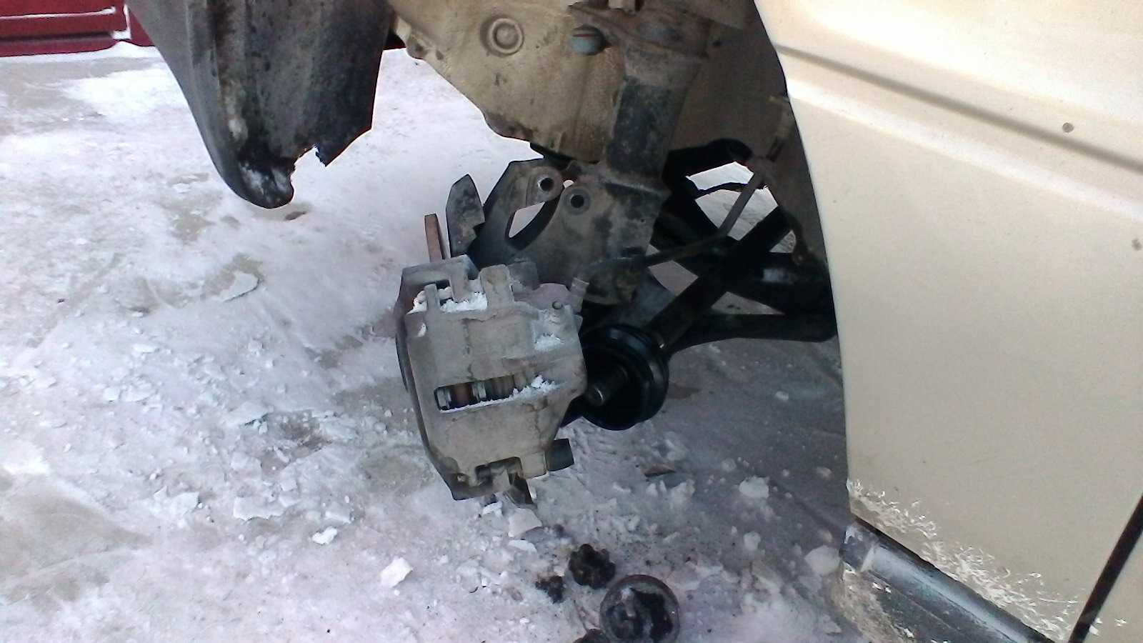

Всеееееееем привет дорогие подписчики, в этом видео я вам расскажу, как быстро можно поменять амортизатор не снимая стойки. На все вопросы отвечу под видео на ютубе.

это того не стоит, проще снять стойку и менять все это когда стойка в руках! стягивать пружину под крылом это то еще занятие! а что б на развал не ехать под рукой балончик светлой краски должен быть))))
Все просто снимаешь колесо и тачку отпускаешь на домкрат ставишь скобки и поднимаешь тачку, пружина стянута) не баллончик это фигня приблизительно только можно поставить и не более
Тоже так стягиваю
Ну это для тех у кого стойки не разборные, а в основном у всех разборные, и думаю проще открутить 2 болта на стойку и её снять…
Да проще открутить 2 болта, но потом надо делать развал-схозждение, а так не надо.
