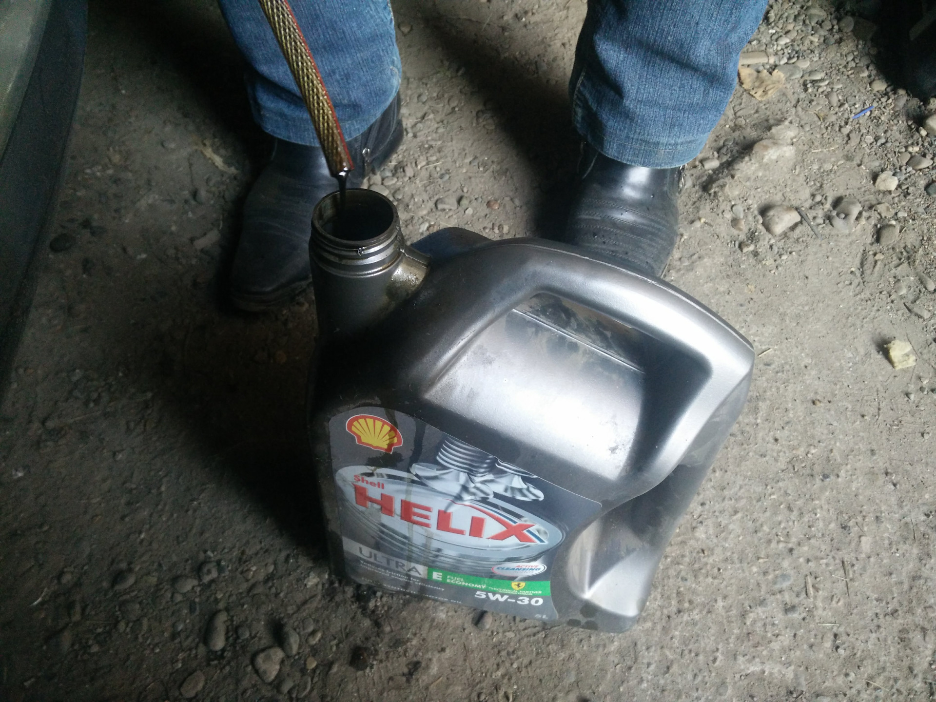

как я говорил ранее на данном авто я планирую менять масло в двигателе каждые 5000 км.
2 раза путем самостоятельной замены с помощью купленного довольно давно насоса, который я приобретал здесь
Ну и пока авто на гарантии, каждые 15000 км буду ездить к ОД для прохождения планового ТО.
Поэтому перед возвратом из Ульяновска в Москву масло было заменено на Ravenol (4014835718357) Масло моторное синтетическое "SSO 0W-30", 5л. С помощью насоса слил с двигателя около 4,8 литров. Порядка 4,6 литров слил с поддона, еще около 200 грамм выкачал из под масляного фильтра. Вся процедура заняла около 20 минут, так как делал все в первый раз и на особо спешил. Фильтр поставил оригинал VAG 06J 115 403 Q. За рекомендации по выбору масла спасибо Proton13 и его статью

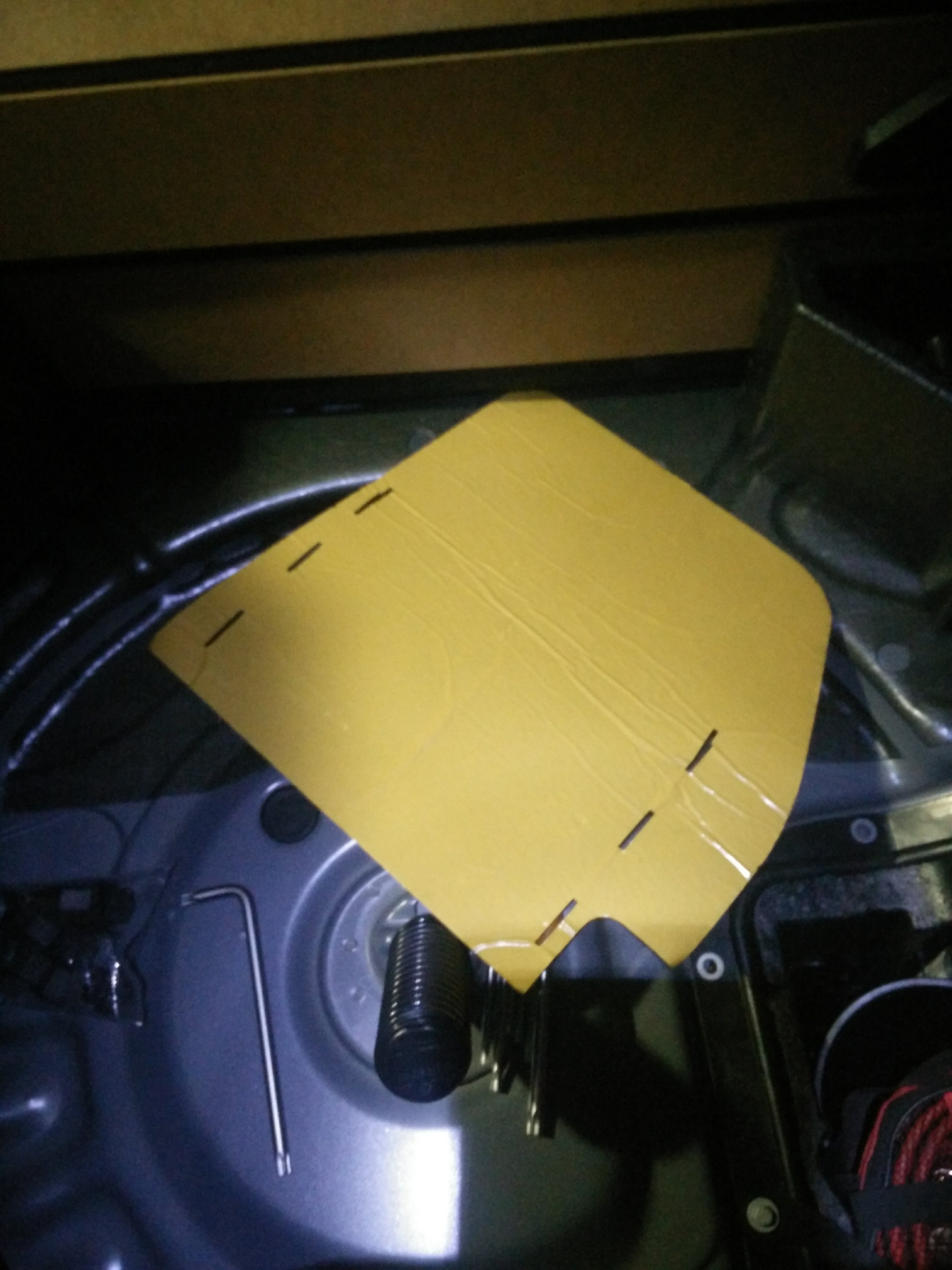

Так как времени было достаточно, разобрал багажник для установки элементов декора от Европола :-))
Теперь в багажнике стало немного уютнее.

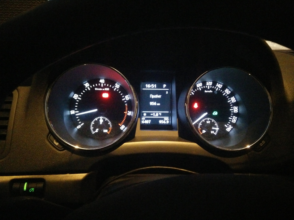

Дистанция — 956 км;
Расход за поездку — 8,3 литра на 100 км;
Средняя скорость — 73 км/ч;
Время движения 12 часов 51 минута;
Выехал рано утром, основные параметры поездки на фото. Установить скоростной рекорд помешала погода, после того как проехал Шацк начался снег, который сопровождал меня до самой столицы, плавно переходя в противный дожде-снег. Автомобилем доволен, протестировал в различных условиях включая снежную кашу, затяжные обгоны на скорости более 130 км/ч. Экстренных ситуаций к счастью не возникло, наверное потому что я всегда стараюсь их избегать и/или прогнозировать заранее. Активированный ассистент распознавания усталости (MKE) так о себе и не заявил, видимо я совсем не устал от 13 часов управления авто на зимней дороге)))

Считаю, что 5000 — маловато для замены. Я, правда, моточасы не считаю (не чем), а вот масло меняю два раза в год. Получается в среднем 7500 км пробега. Самое то! (Дилер вообще рекомендует менять через 15000)
Обычно я меняю тоже где то каждые 7500, но зимой скорость средняя падает соответственно растет время работы двигателя без увеличения пробега.
Наверное, не средняя скорость падает, а пробеги короткие? У меня вот как раз эта проблема. Из-за коротких пробегов приходится гонять движок на ХХ для подзарядки АКБ. Получается, что пробега нет, а движок работает, масло в нём тоже. Вести учёт этому я, увы, не могу. Нет счётчика моточасов.
у меня пробег дневной не менее 70 км, и есть скоростная трасса с ограничением 110 км/ч. Так что для заряда молотить нет необходимости. Но ежедневный прогрев салона 10 минут+пробки. Можно прикинуть мотор часы и на пальцах. У меня авто работает 3 часа в день (округлить с учетом того что в выходные часто катаюсь по подмосковью) Получаем около 84 часов в месяц. получается что 250 мото часов я накатываю за 3 месяца. Это срок примерно совпадает с данными на Maxi DOT (Бортовой компьютер) Кончено летом этот срок будет больше, не будет пробок и прогревов

Он самый )) но если так подумать даже за 5000 км я уже смог намотать более 220 мото часов, а это довольно много для дилерского кастрола
Алексей suslikrus который эти двигатели от масложера лечит сам по 5 тыс км масло говорит меняет, правда оригинал или просто не говорит что на сервисе есть в бочках.
А ты сам писал в прошлой записи: Причина, прогревы, пробки и работа на холостом ходу (Привык садиться в теплый салон).
Я больше 220 мото часов сам не давал работать маслу, но зима сейчас у нас совсем и не зима… можно конечно не так сильно на бренде заморачиваться… 5 тыс и лукойл полартек отъездит…
Конечно, основная причина это пробки и прогревы. Я более частой заменой двигателю хуже не сделаю. Лукойлу, Кастролу и нескольким прочим брендам я просто не доверяю :-) Лить нормальное масло каждые 5000 км мне не накладно, тем более с учетом быстрой замены насосом.
