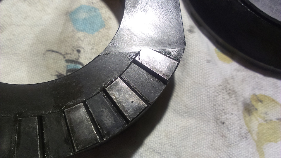

Вместо диффиренциала устанавливаем Nitro Lunch Box Locker (к слову обе блоки установились он-болт, т.е. без каких либо доработок и все отлично встало по зазорам)

Моя ИжТехно в заднем редукторе выглядит так же.
Так оно и есть, классический локрайт же, просто с модным названием "Нитро чо-то там" :)

Да, аналог локрайта) Решил попробовать эту фирму.

У меня в заднем мосту стоит такая. Недавно разбирал, менял шайбы регулировочные, не хватало толщины штатной, для регулировки блокировки, зазоры были в верхней границе. Разбирал все гуд с блокировкой, езда причем большая часть асфальт была. Эффект классный от блокировки, не паришься на счет диагоналки вообще, причем даже не включая передка, просто переезжаешь кюветы, каналы.
Да, я знаю. Я же почти три года с локрайтом в заднем мосту откатал))
