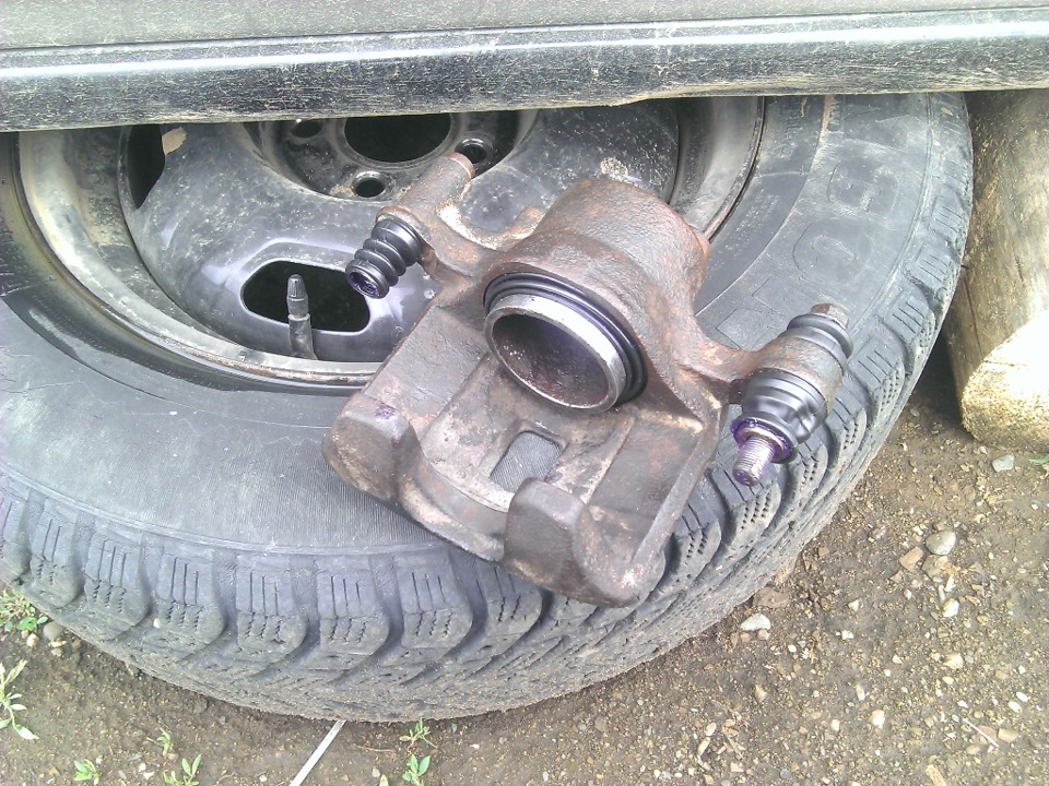

Именно по этому принципу я перебрал суппорта, за время ремонта своего авто. Металлический шум при прохождении неровностей и был причиной переборки. Если на неровностях придерживать тормоз, то звук пропадал.
В одно время на правом суппорте всё решилось установкой пружины, но спустя год проблема потихоньку начала возвращаться, и уже на другом суппорте. Пользуясь случаем передаю большой привет нашим дорожникам ;) Победа над шумом была достигнута после полной переборки с заменой направляющих. Так же заменены клипсы, потому как родные с одной стороны из за деформации уже терли диск, и при торможении противно скрипели.

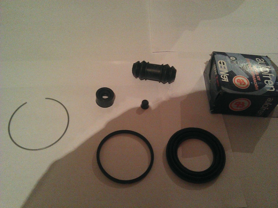

Перед началом ремонта придя в магазин, оригинала ремкомплекта не оказалось (поленился заказать и хотелось побыстрее как всегда), и по совету продавца приобрел аналог Сенса. Итог резинки не подходят, а те что подходят очень слабые даже с виду. Использовать этот комплект тем более в тормозах…

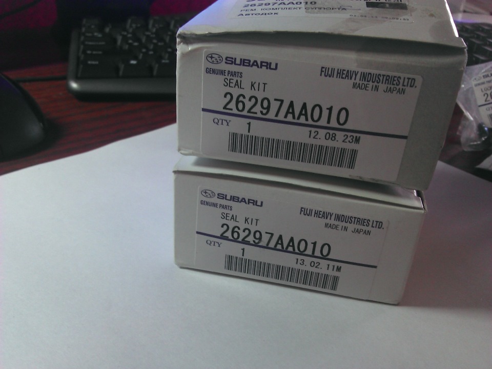

Резинок в "Сенса" всего на один однопоршневой суппорт (на снимке выше), тогда как в оригинале (на снимке ниже) в одном комплекте на однопоршневой суппорт резинок хватает на оба суппорта, плюс есть смазка.

Судя по пыльникам, продавец тебе впарил ремнабор для задних суппортов.
Прикрепляю фото оригинального ремнабора задних суппортов.
26297АА030
