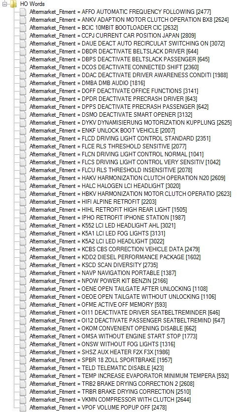

Видите строку HO-wort? Туда можно вписать специальные коды, используемые при дооснащении / переоснащении автомобиля официальным путем:
Что есть полезного?
OMSA — память режима стартстоп(!)
OI11 — отключение гонга предупреждения ремня безопасности водителя
OFME — память выключенного состояния климата
VPOF — отключение полоски громкости
что забыл дополняйте если знаете…
Удобно, что это абсолютно корректный способ — можно добавить нужные слова в FА и закодировать с этим FА все блоки не задумываясь в каком блоке нужные параметры должны поменяться. Все подряд блоки только на ЗАГЛУШЕННОМ моторе кодируем, ДМЕ/ДДЕ нельзя кодить на заведенном!

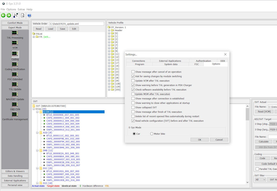

Повторюсь, это то, что можно добавить(убрать) из FA и закодировать всю машину не выбирая конкретные блоки и не задумываясь, что что-то может пойти не так. Только свежий есис и свежая дата нужны.
Перед тем как кодировать, зайдите в настройки есиса и уберите галки с пунктов Update VCM и Update MSM, тогда внесенные изменения запишутся в блоки, но не запишутся в комплектацию автомобиля. Ну или поставьте галки, чтобы изменения в комплектации сохранились, тогда после перепрограммирования они не отвалятся.

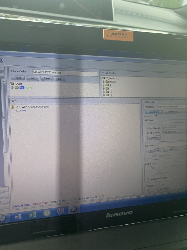

В продолжение к вопросу: если нажимаю “read VCM” тот что ниже, получаю вот такой результат
Подскажи пожайлуста: все делаю по инструкции, но когда нажимаю «read VCM» получаю такой результат Как на фото. Если нажимаю “read ECU” блоки видит. Есус 3.36 (пробовал 3.30) pzdsdata lite свежая (пробовал старее)
