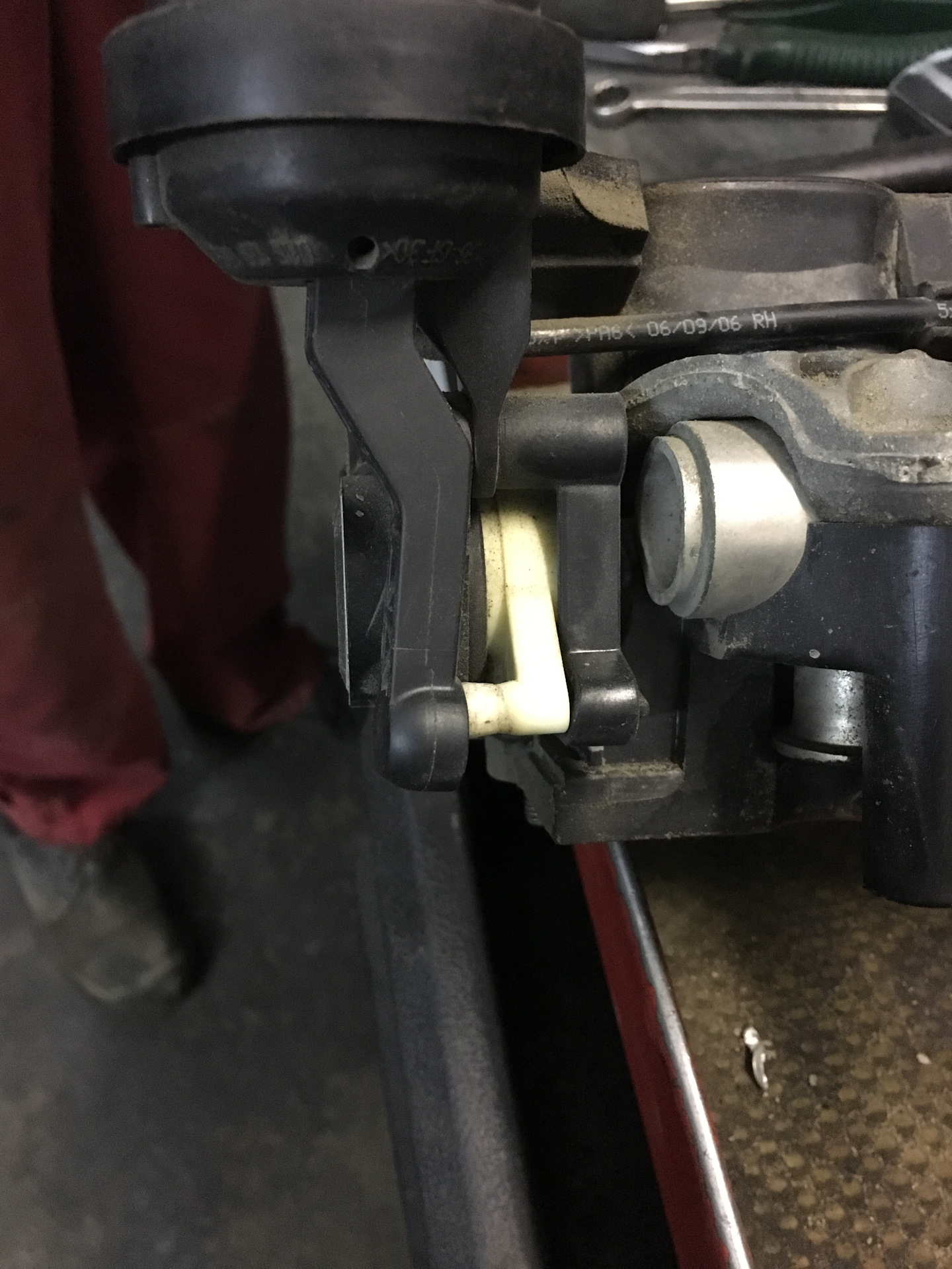

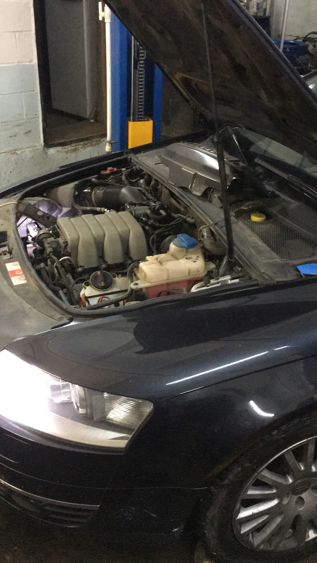

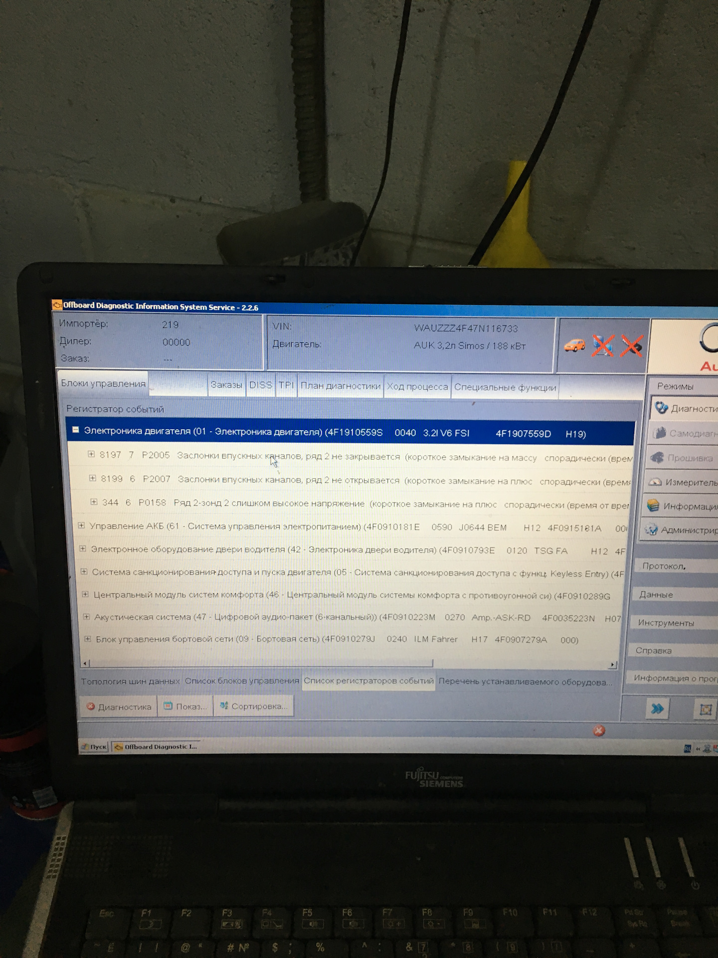

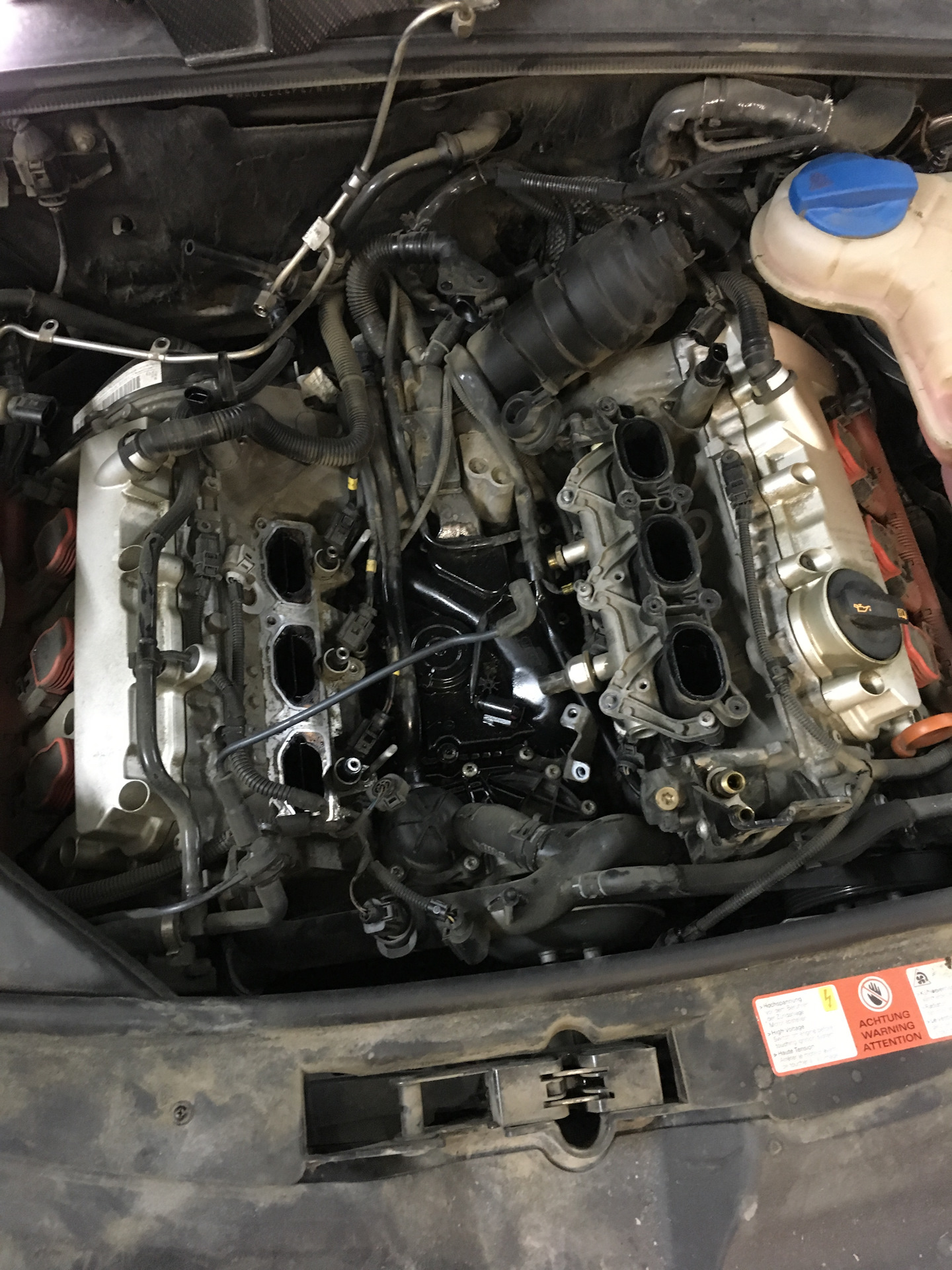

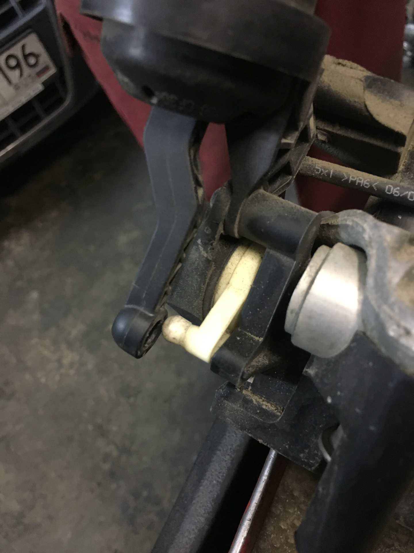

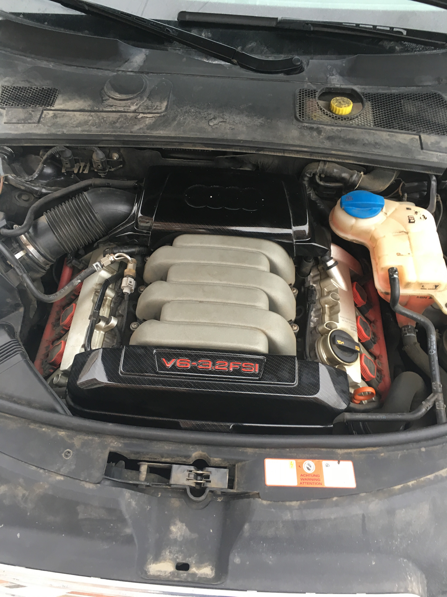

При диагностике ошибок вылезла ошибка по заслонки впускного коллектора всё делал как всегда у Витали кто местный из Екатеринбурга пишите в личку дам его телефон!

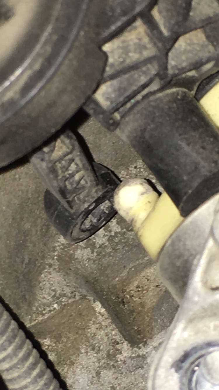

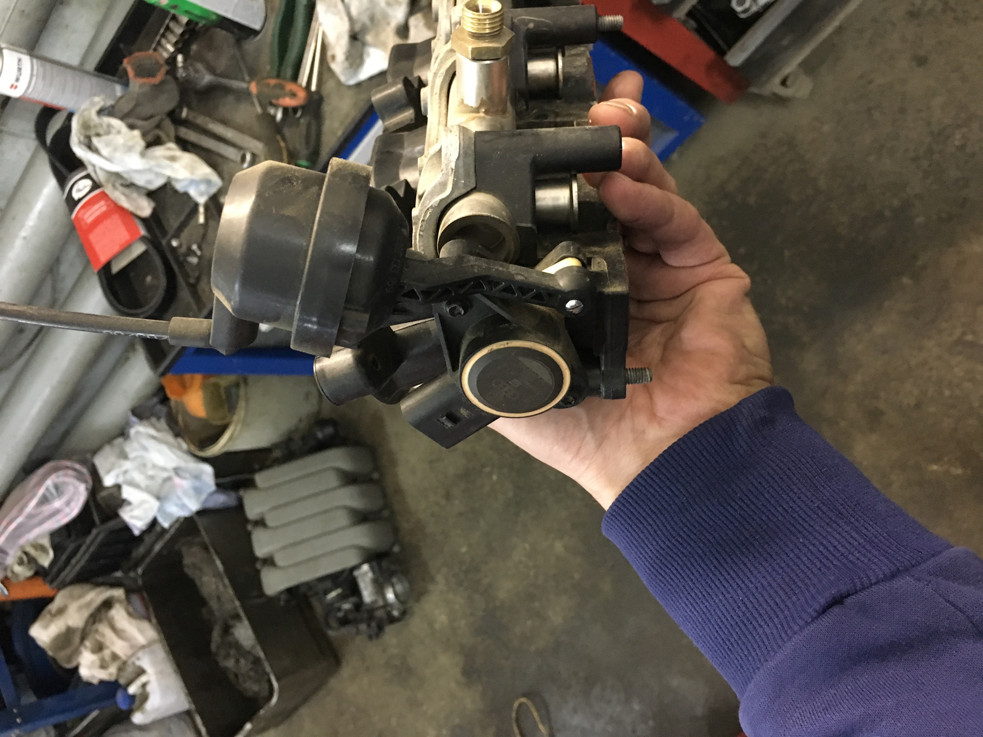

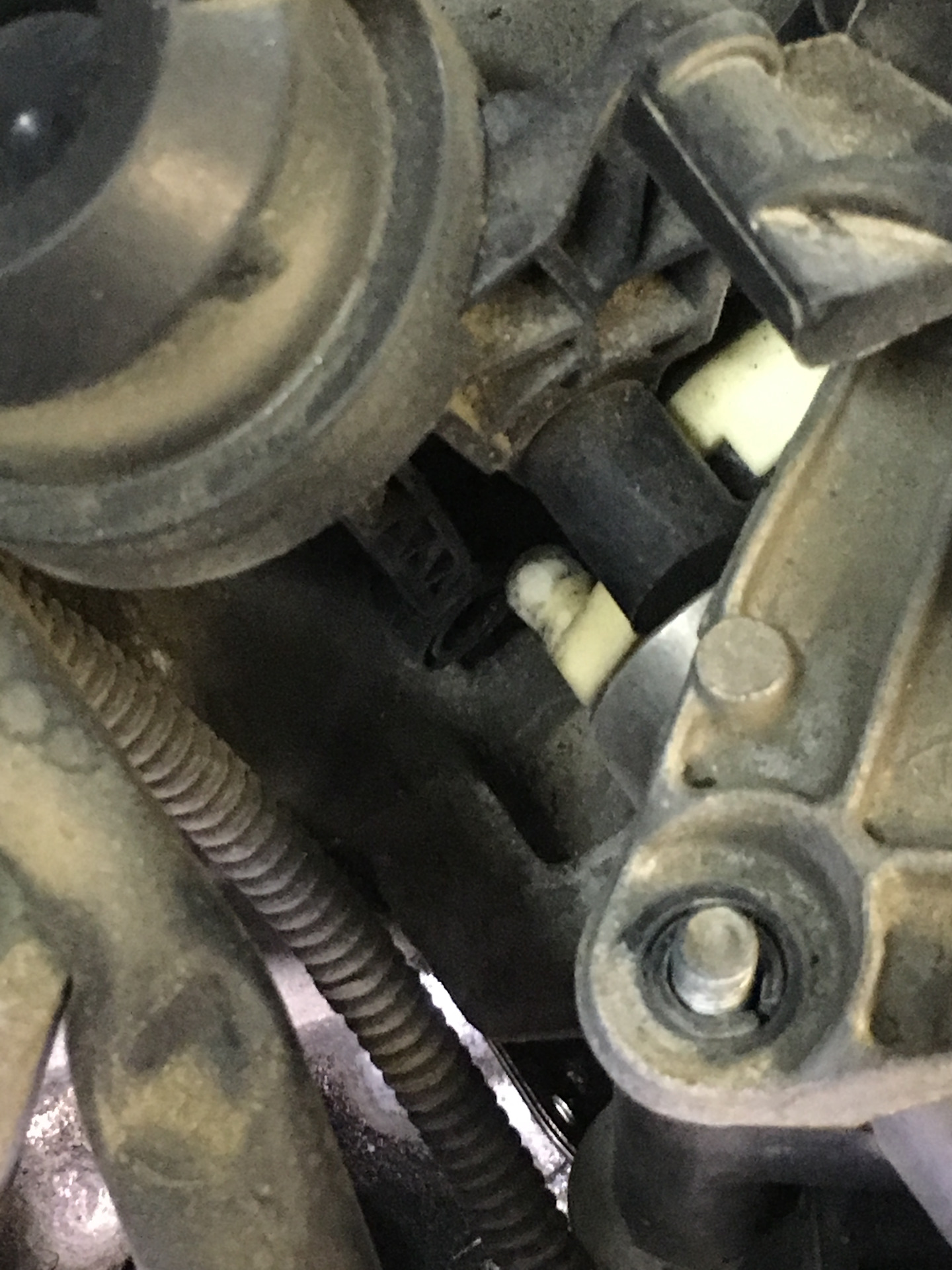

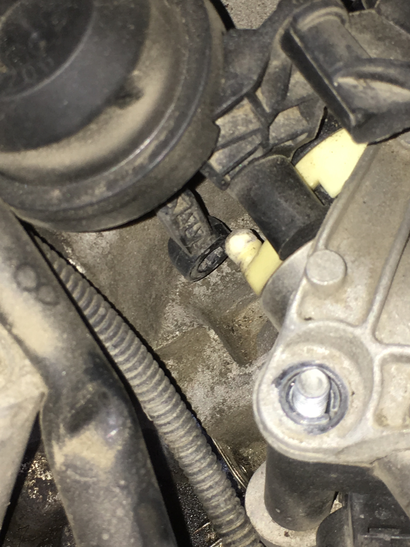

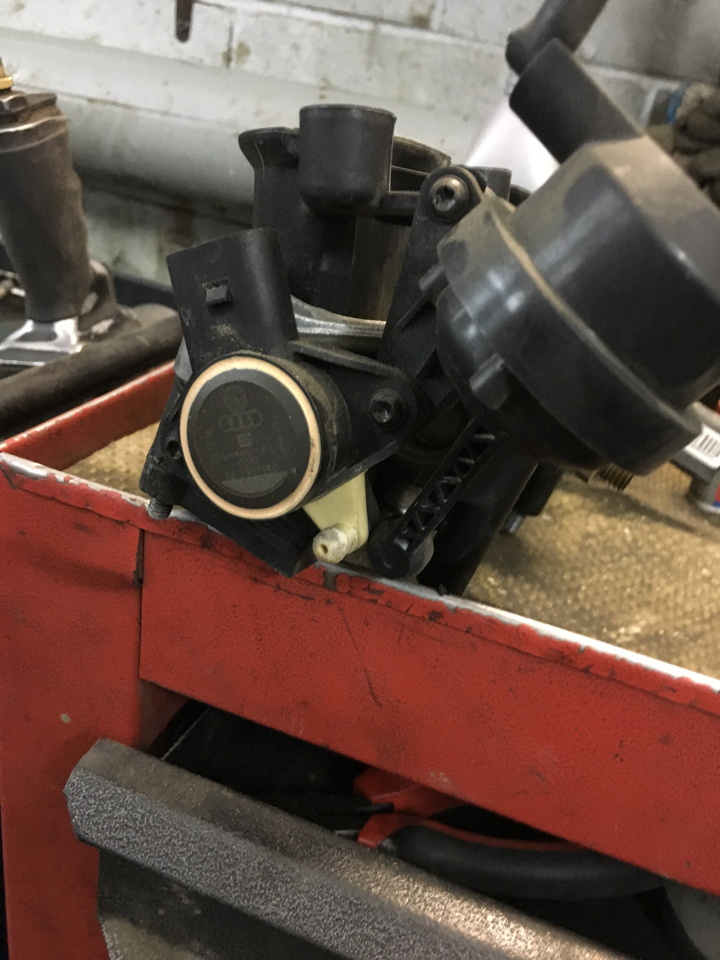

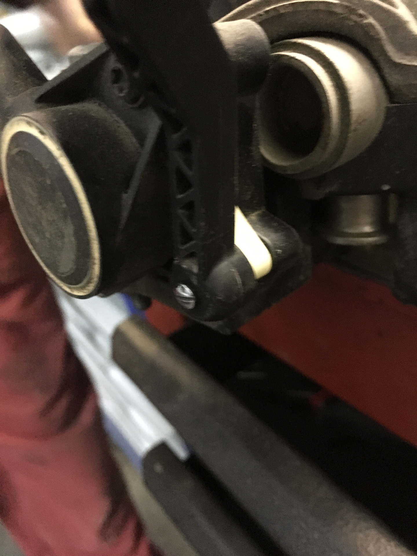

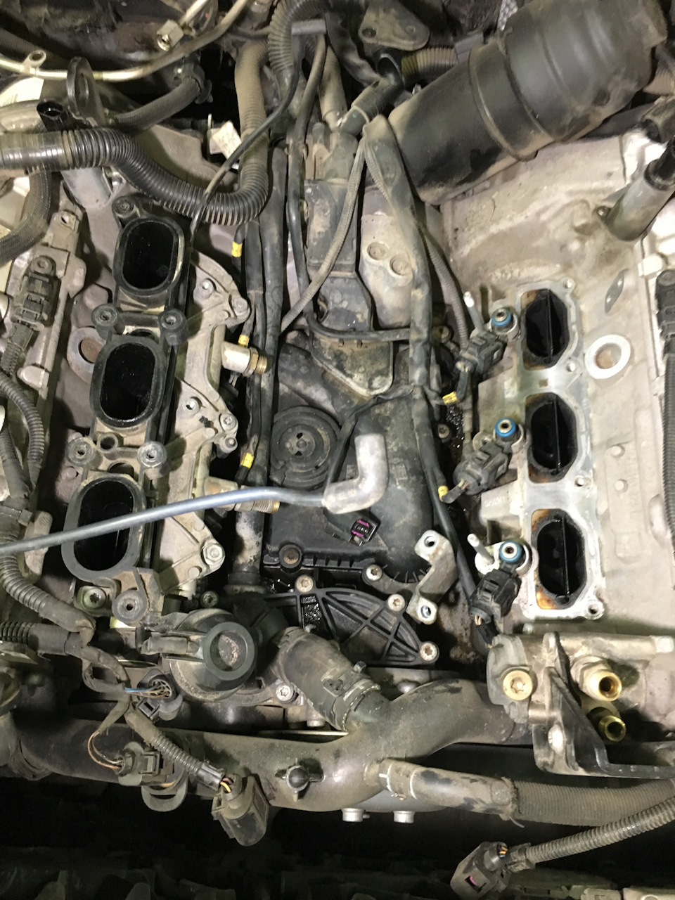

Не открывалось одна заслонка начали смотреть вторая тоже слетела, причина Износ шарика( он слетает с шарнира) и заслонка остается либо в закрытом или открытом положении цена вопроса новых по 12.000 руб. каждая может и дороже🙈😢 24000₽ плюс сук. работа🤦🏼♂️

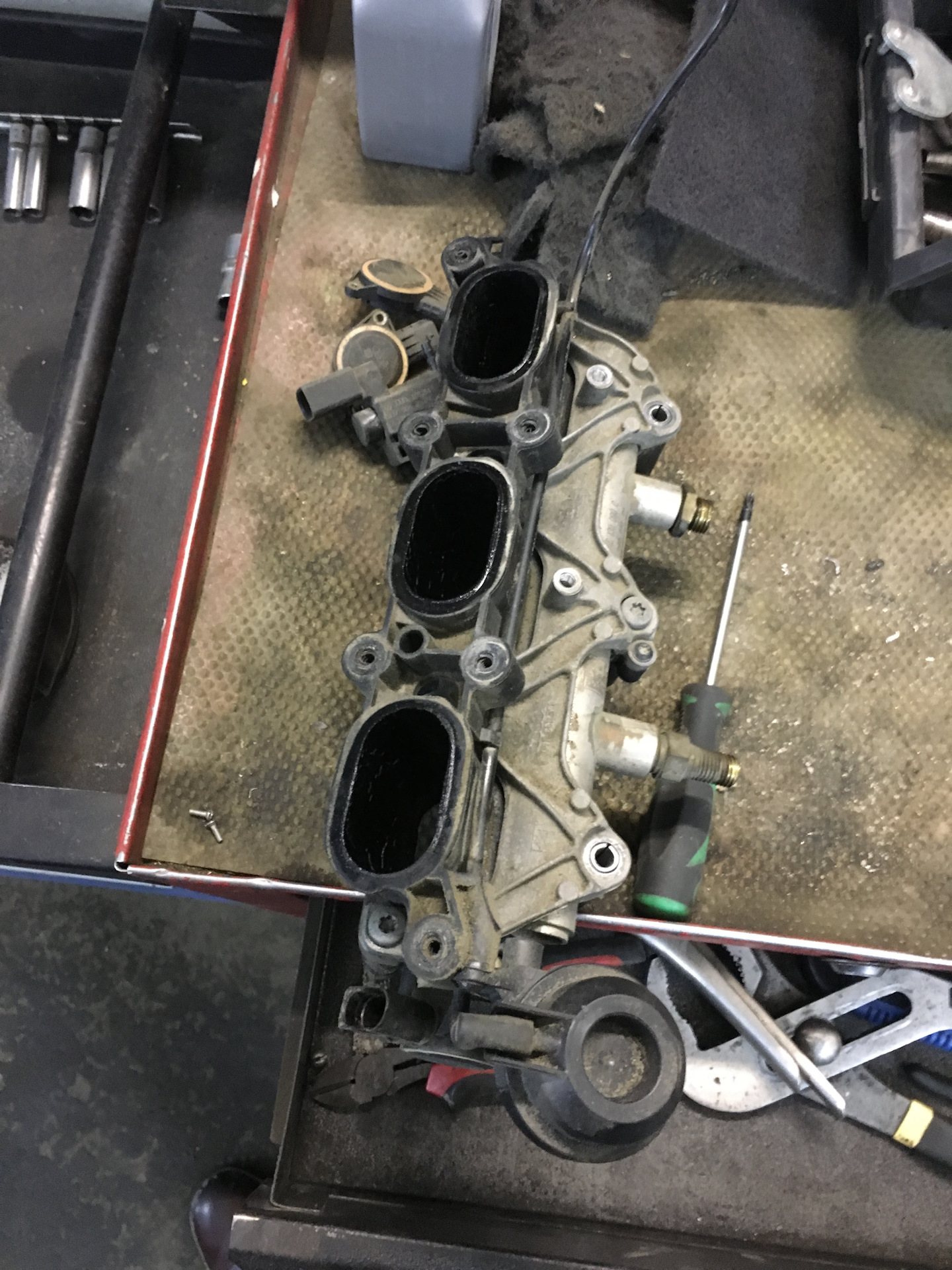

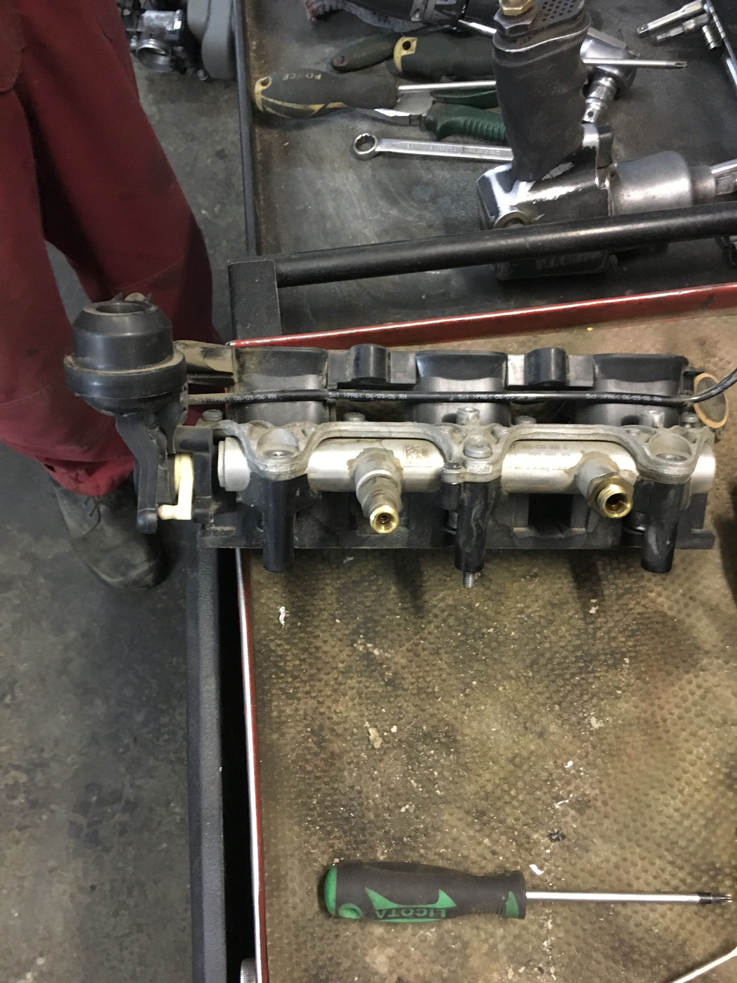

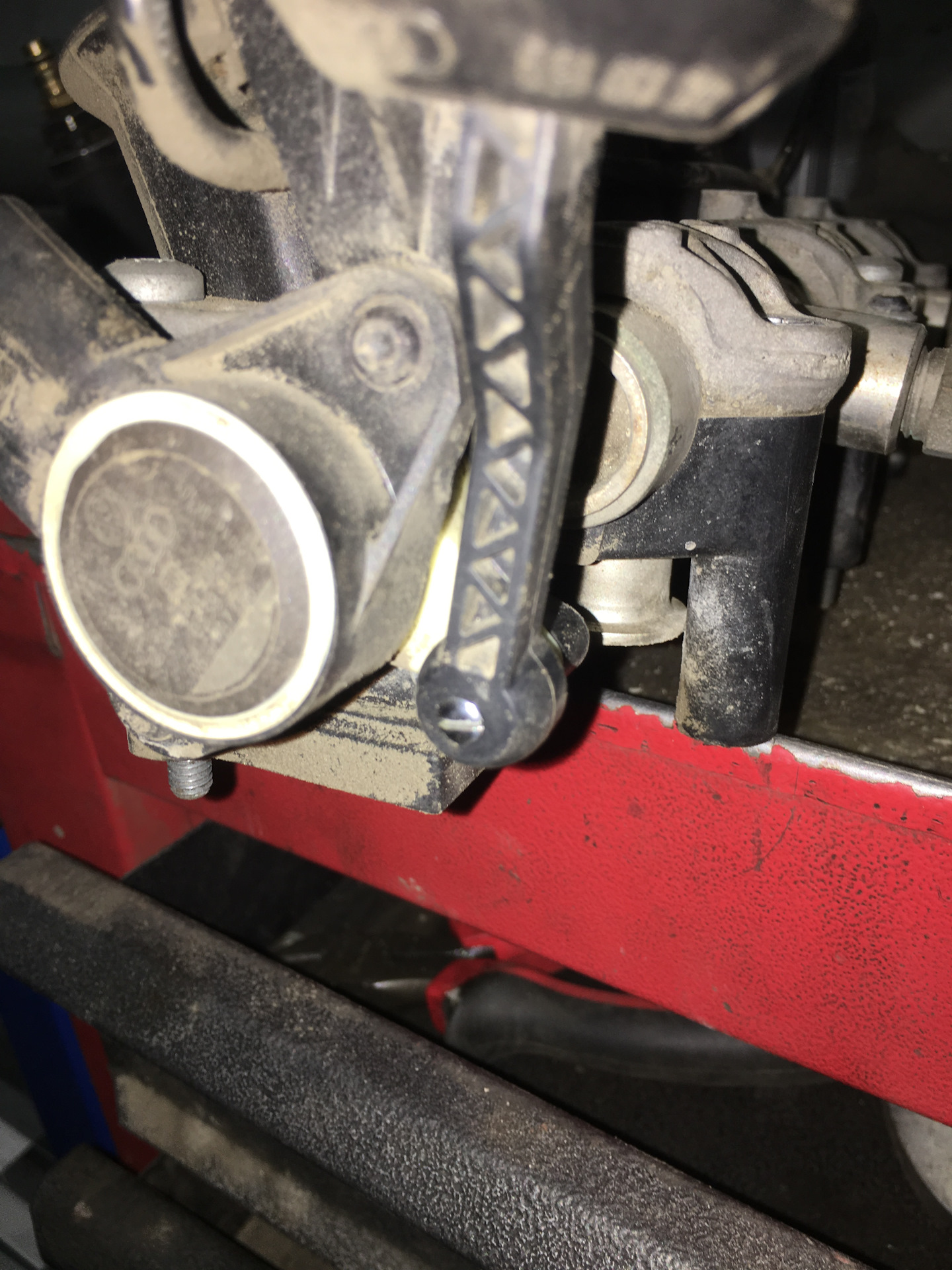

Мы их починили просверлили дырочки сверлом по металлу вставив маленькие саморезы с другой стороны накапали клея чтобы не вылетали от вибрации со временем!
После проделанной работы у меня добавилась лошадей 50😳😂😂 стала лучше динамика и расход по бензину уменьшился на 5 л! Сейчас средний 15 л, а был под 20🤦🏼♂️

Я проделал такую же работу. Пол года было все норм. Потом машина опять начала терять тягу, деогатся и загорелись ошибки. Продиагностирова, опять показала на эти заслонки. Когда снял коллектор заслонки были в норме, не слетели, болты которые я ставил были на месте, не слетели. В чем может быть проблема? Подскажите пожалуйста.
Дмитрий, а с каким усилием заслонки двигаются по своей оси при нормальной работе?
Я это к тому, что у меня появилась ошибка по не открывающейся левой заслонке (со стороны пассажира). В первую очередь подумал о слетевшей тяге. Но засунув руку и попробовав ее поставить на место, признаков того что она слетела я не заметил. Однако, я заметил что саму заслонку не получается покрутить от руки. Вот и вопрос, так и должно быть, или она у меня заклинила с концами?
Добрый день, скажи пожалуйста когда устанавливал заслонки назад, фиксировал в открытом положении ? Проделал такую же работу, но ни чего не изменилось разгон стал хуже только, и ошибки по заслонкам остались

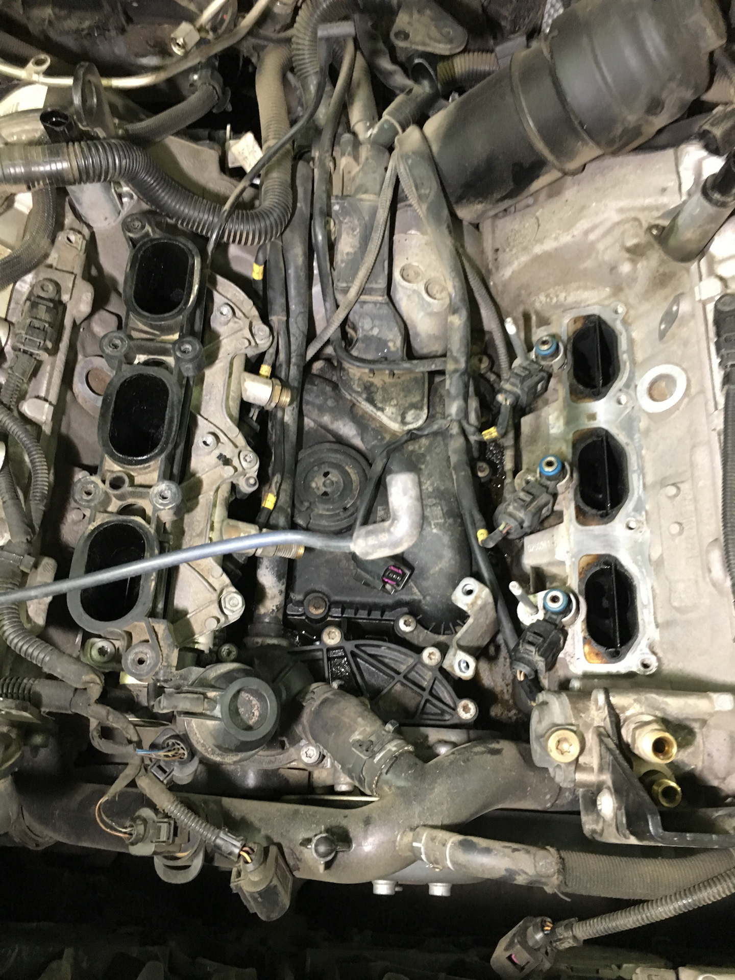

Слушай там так все видно, правый клапан когда смотришь сзади, левый впереди! Посвети просто фонариком! Ну или накройняк рукой пощупай! А вообще воздушный коллектор легко снимается!
Еще ведь нужно и топливную рамку снять
Ну естественно
