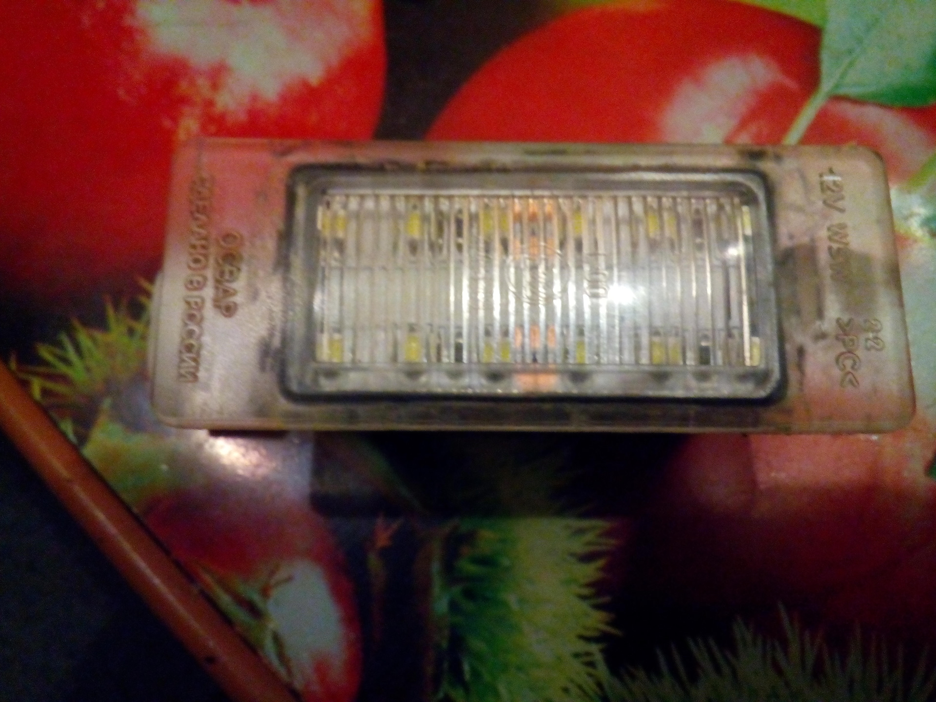

Всем привет. Спасибо что заходите на мою страницу, ставите лайки и тд. Поездил 4 месяца, сменив 2 комплекта ламп в подсветке номера. Одни начали моргать, после перегорели. Вторые просто жутко грелись и воняли горелой проводкой, отходили в плохо доработанных мною патронах, под светодиодные лампа. В итоге надоело! Поехал купил 1метр светодиодной ленты 3528 — 120диодов на метр, 160₽. Отрезал по 5см 4кусочка (6диодов кусочек), по два на плафон. И все это разместив на ПВХ пластике спаял и уместилось внутрь. На 07 лента прожила долго ни моргала и ничего такого рода. И так и продал с ней полностью рабочей.

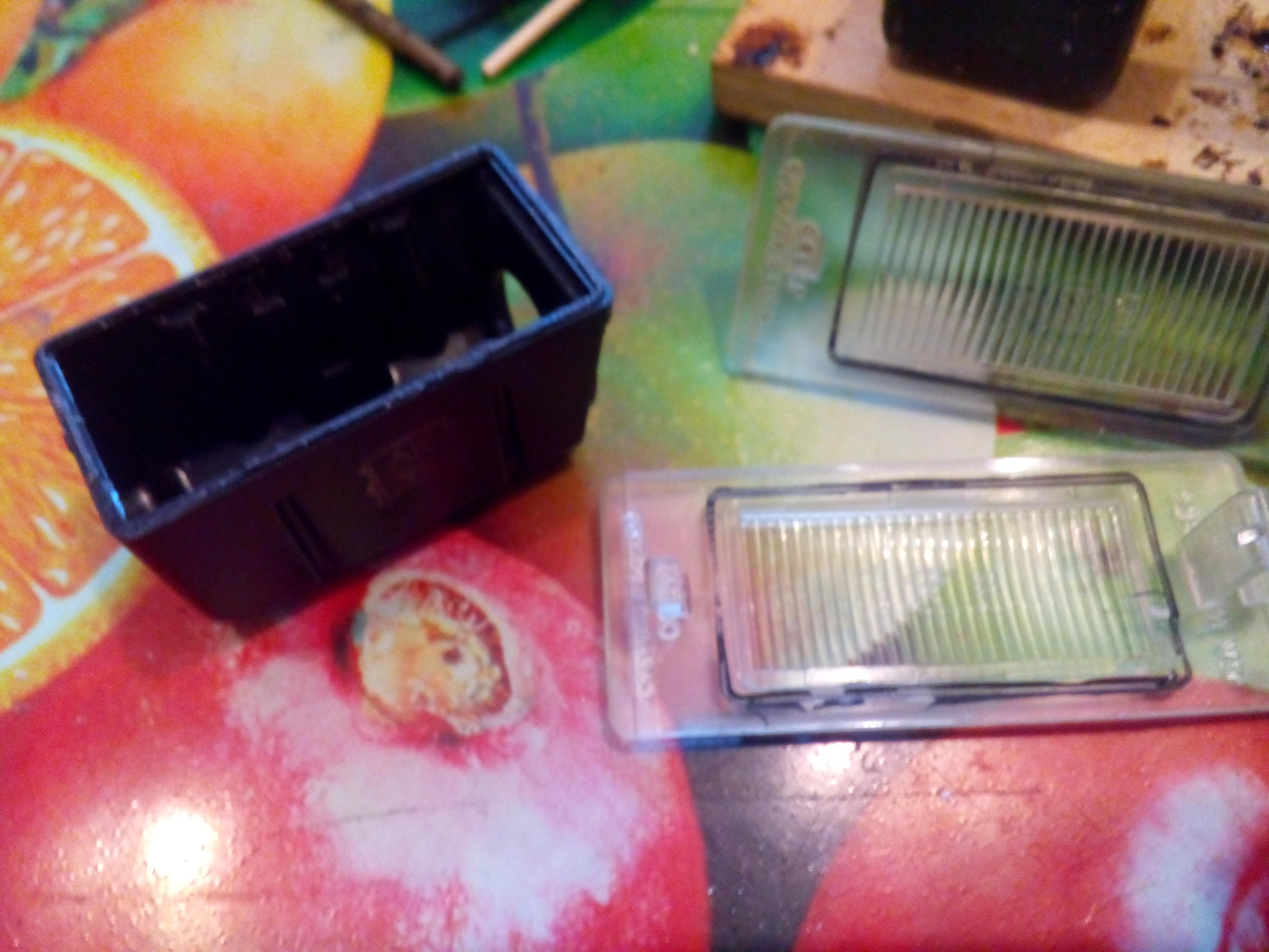

Разобрал их аккуратно концелярским ножом поддевая с угла и стекла отошли. Промыл все водой

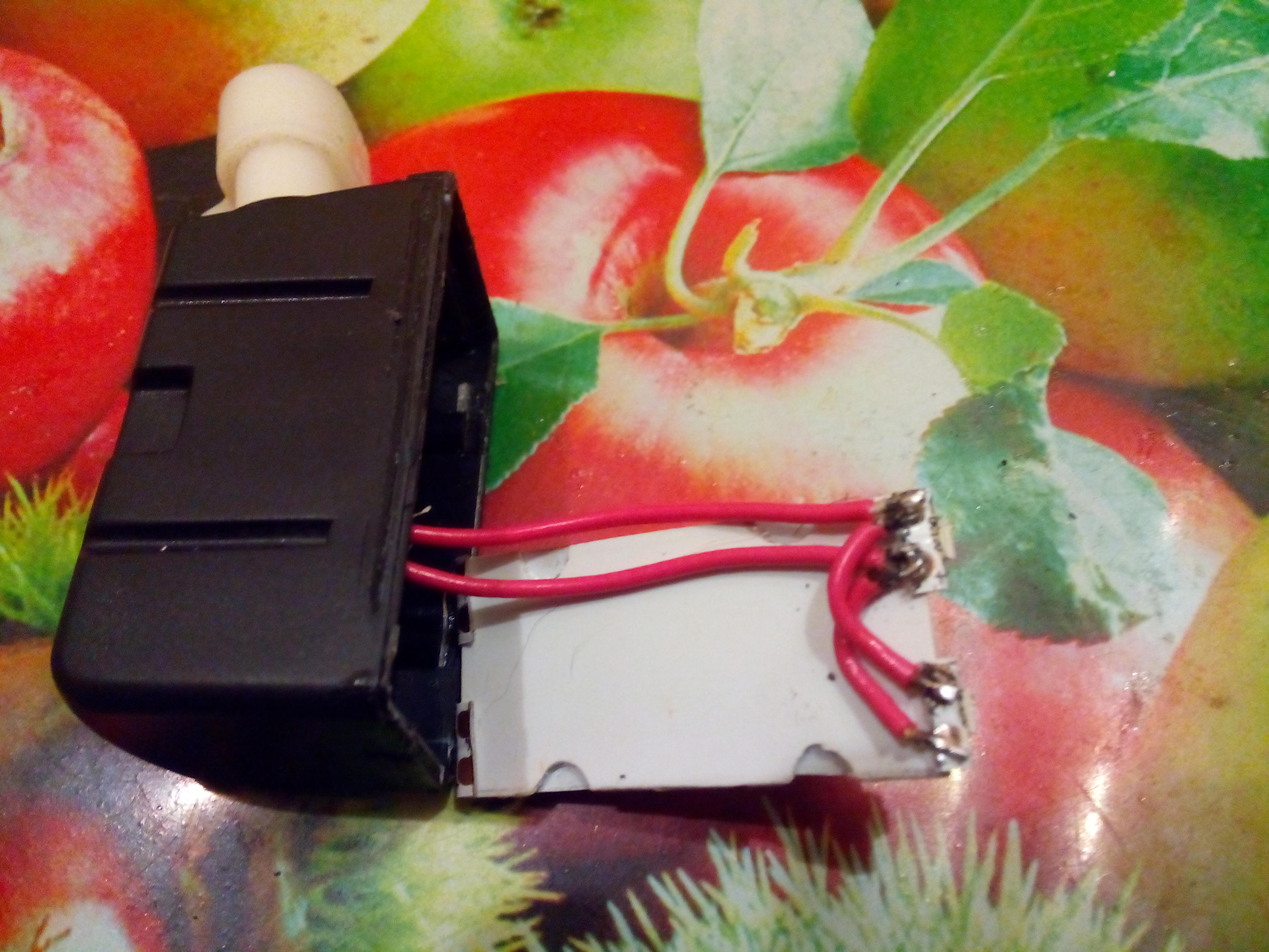

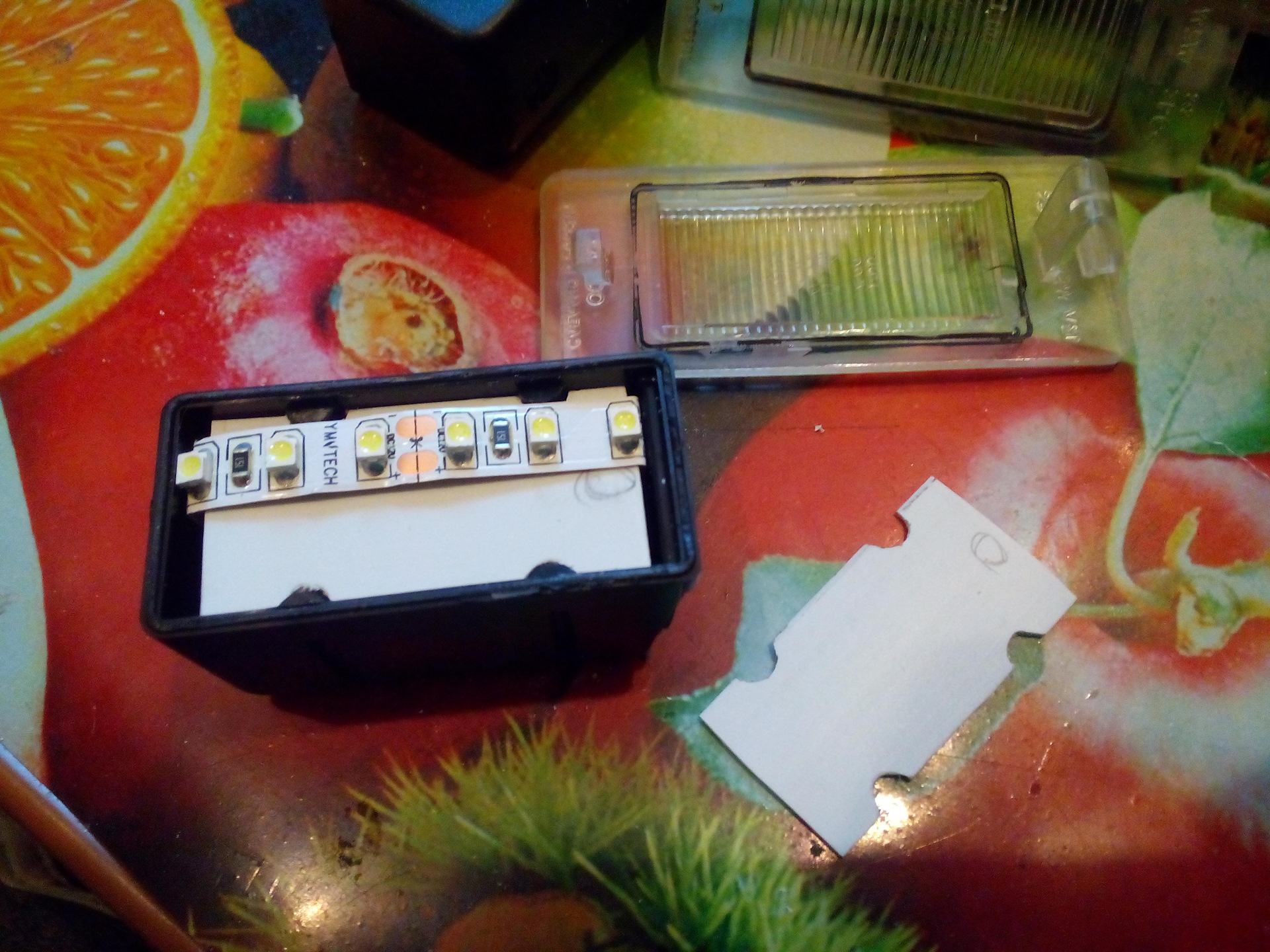

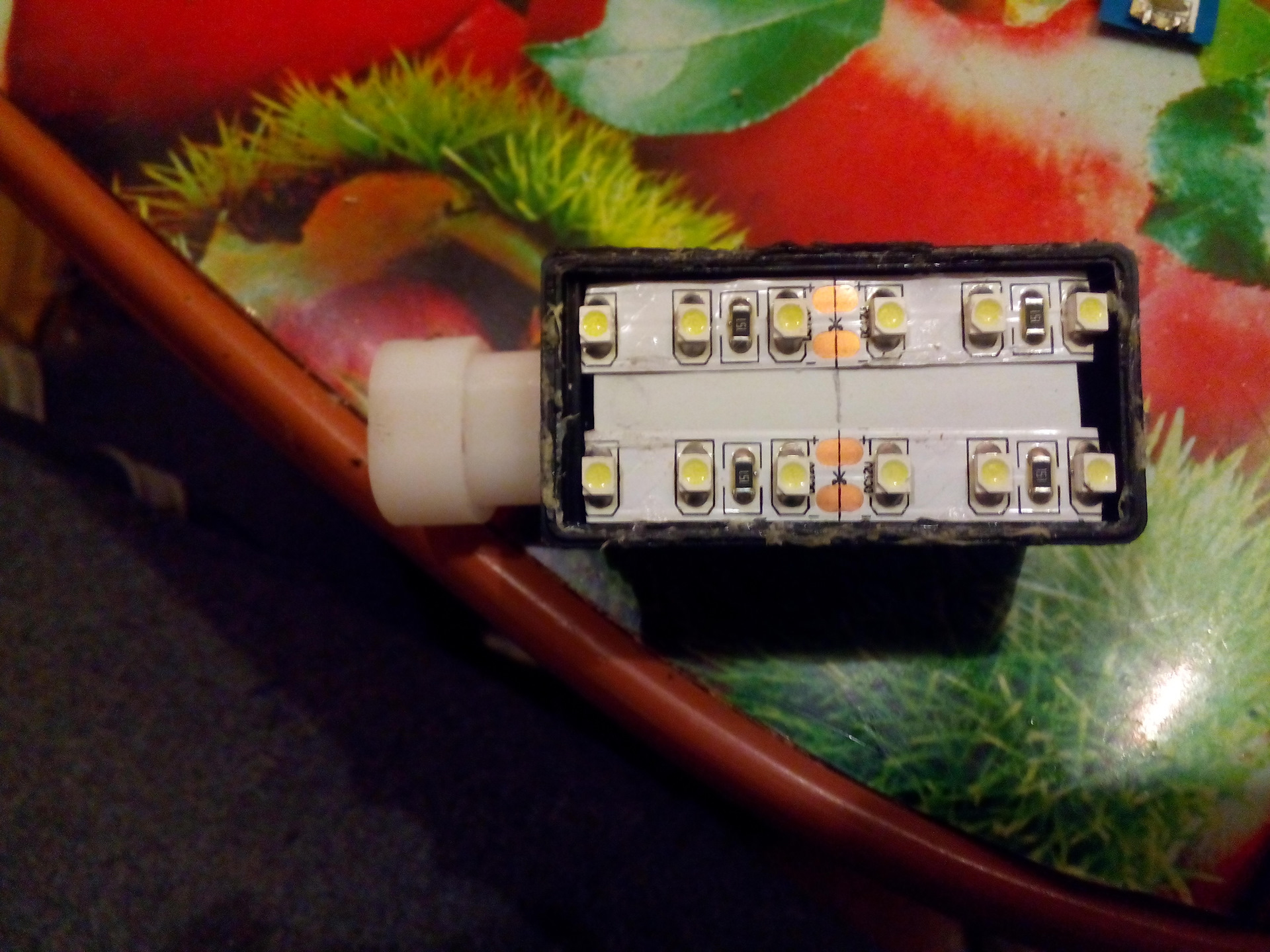

Сделал такие вот подложки под них из ПВХ уголка. Проточил по 4 элепса, чтобы утопить поглубже иначе стела не садятся. Там внутри плафонов, еще металлические штучки какие то были. Их вынул. Не нужны нам лишние запчасти.

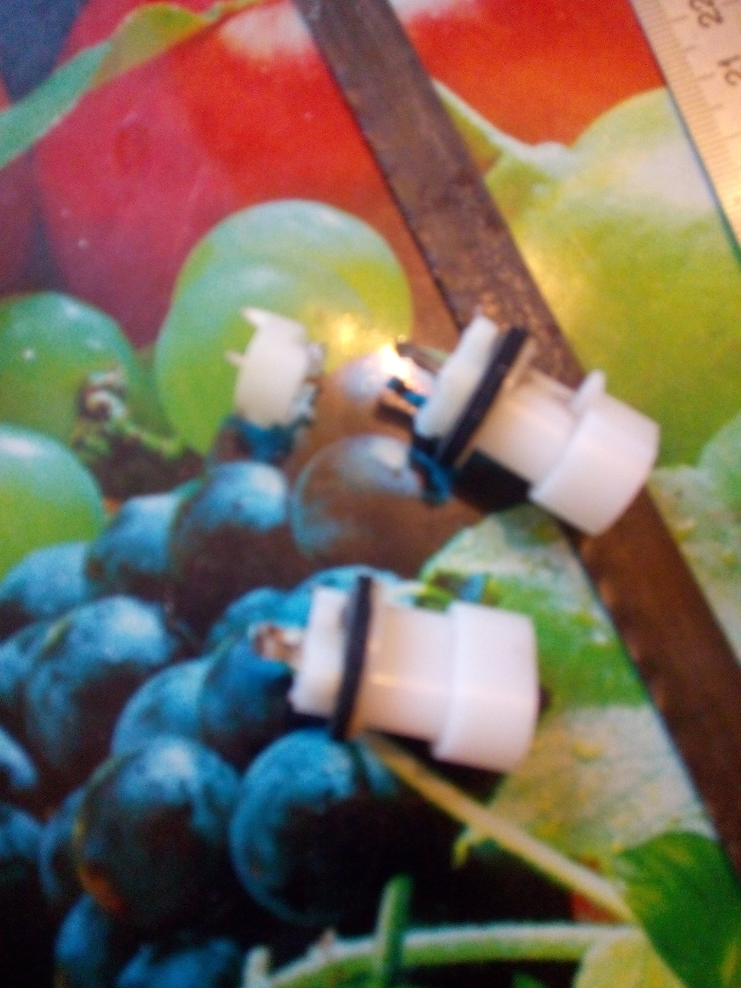

Отпилил лишнее от патронов. Чтобы было удобнее запаять все
Так спаял. Предварительно выяснив и пометив где + и где — на патроне.
Приклеил ленты на них двухсторонний скотч. Подложки прихватил по углам суперклеем
Стекло долго думал как приклеить, чтобы влага не попадала. В итоге приложил его, оно как бы в своё место село. По углам по капли супер клея, потом через шприц (без иглы) промазал герметиком. И все ок. Герметично 100%

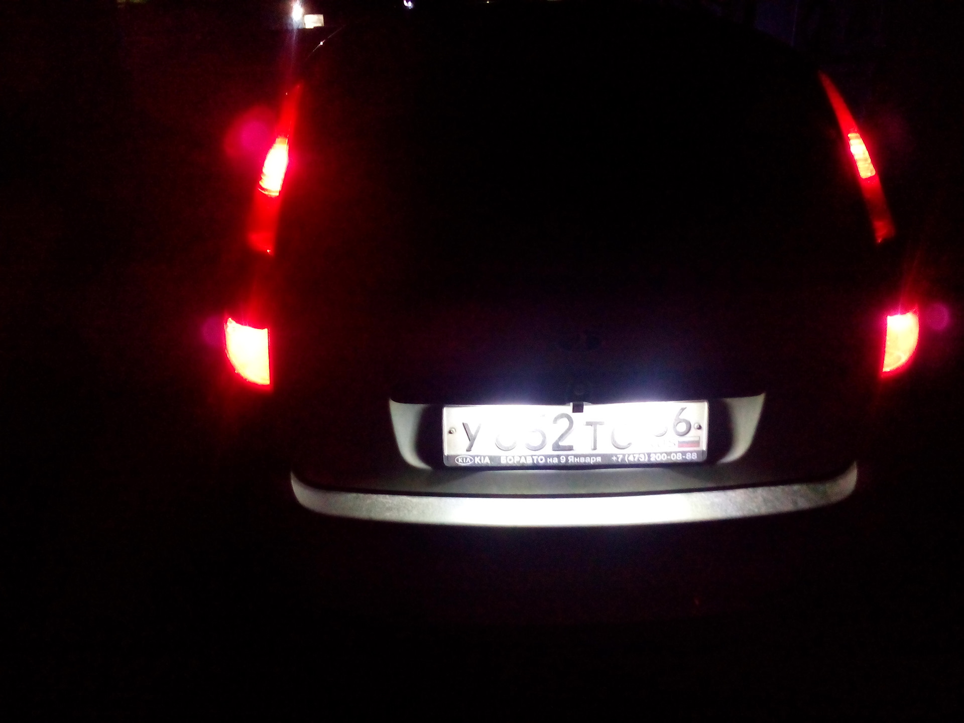

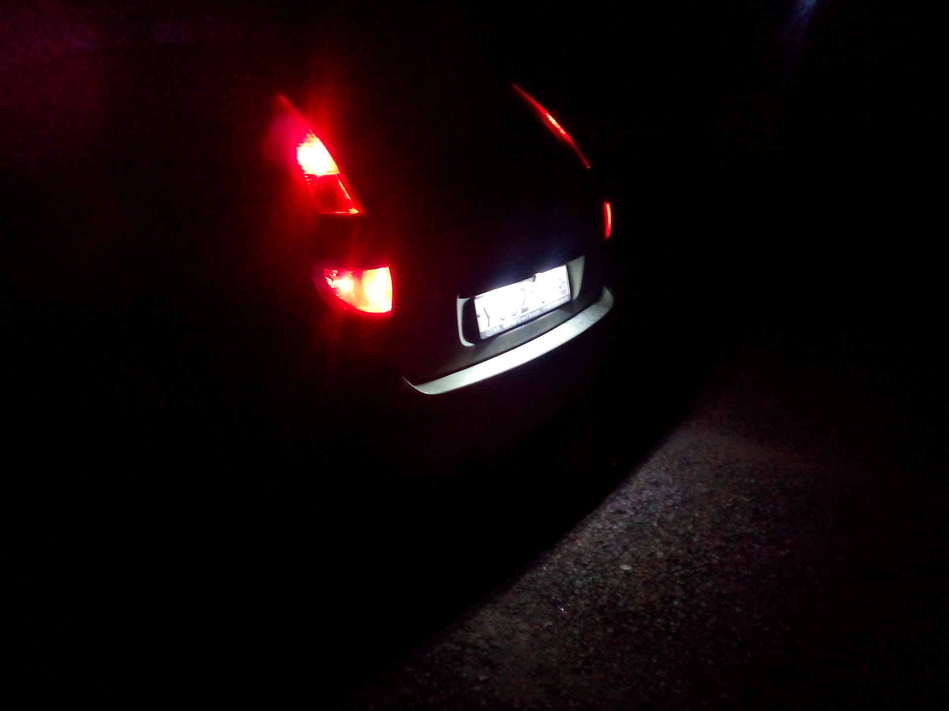

После ночной сушки герметика. Поставил, все шикарно. На фото смотрится очень ярко, в реале потусклее но все же ярковато. Но теперь пусть будет так. Хотя как оказалось по отдному кусочку ленты 6 диодов вполне хватило бы.
Вид сбоку. Даже землю освещает. На 07 впринципи было так же. Только там была единая лента 50см 24диода. Тут уложил те же 24диода в плафоны, получилось на мой взгляд, не так колхозно, как сплошная лента.

одной полоски вполне бы хватило
Да но разбирать обратно пока не хочется.
можно полоску чёрной изоленты приклеить и будет меньше света, делал так на одной своей машине
Думал об этом. Но на крайний случай затонирую чуть их и все.
