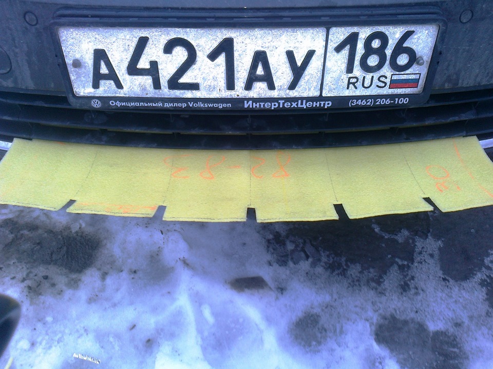

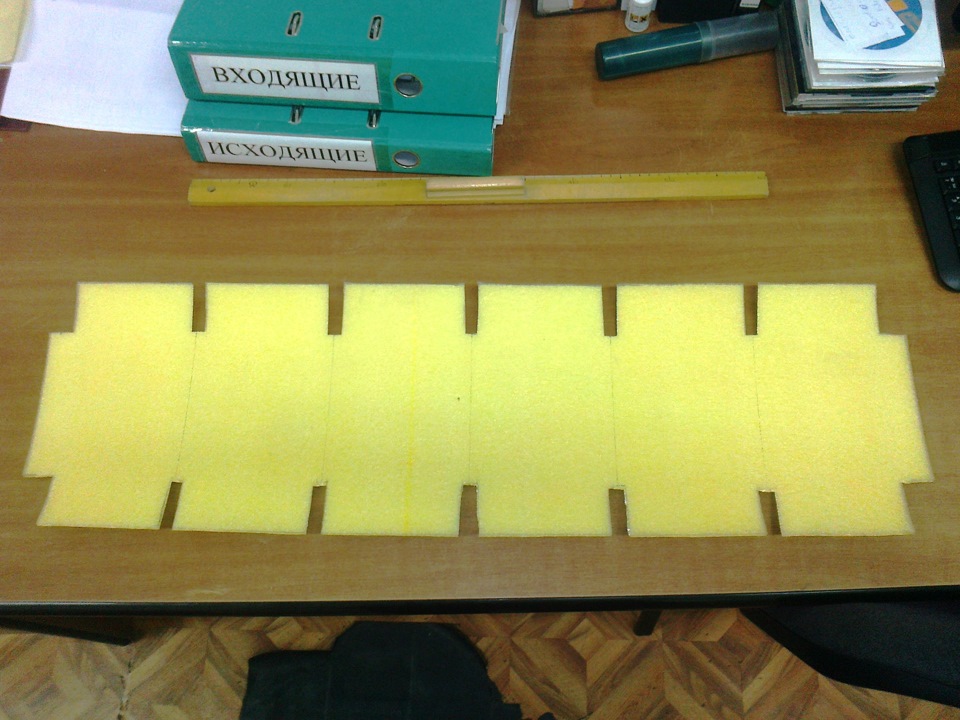

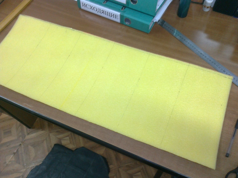

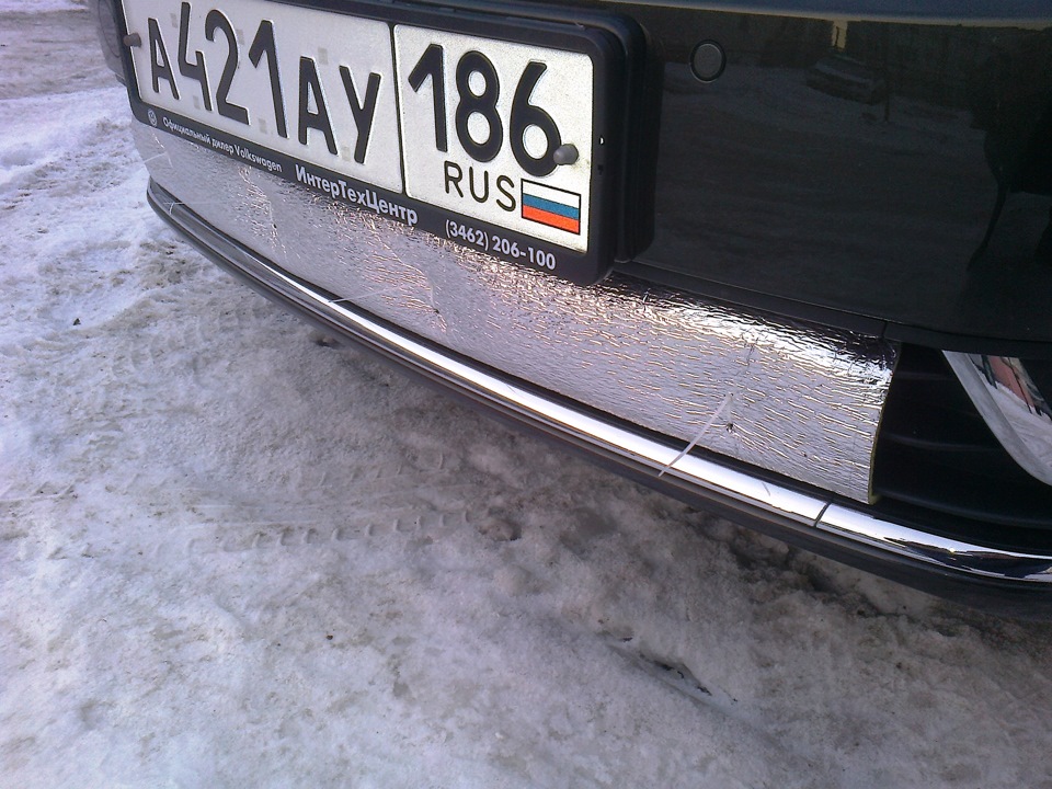

Всем доброго вечера. На праздниках было время позаниматься транспортом. купили в "Строймастере" утеплитель и решил из него сделать заслонку для воздухозаборника в нижнем отверствии бампера. Также купил пачку хомутиков для крепления.
Длина 83см, ширина 15см. Далее делим на 6 равных отрезков по 13,5 см (примерно).
Так как в решетке есть перегородки для этого и нужны прорези в заслонке. Далее идем и делаем примерку уже на автомобиле.

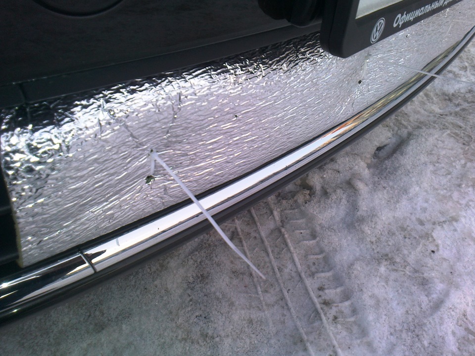

В итоге получаем вот такую картинку:
Далее на очереди верхняя часть бампера. А то в Сургут идут холода — с пятницы уже -22. Вот и зимушка-зима, а там и Новый год не за горами.Всем удачи!

Что ты низ закрыл от этого толку мало пользуйся гидроником и будет тебе счастье👍😊
Убирай лучше! Им противопоказано, закрываешь интеркулер!

Ну на турбомоторах на всех нельзя

Не закрывай решетки, у нас же турбина!
Ну в нижней решетке же нет воздухозаборника для турбины — все быстрее прогреваться будет" Или нет? Салон очень долго греется. Закрыл низ в надежде, что быстрее прогреваться будет.
Northwood
Дак посмотрел у тебя в бортжурнале — тоже была закрыта решетка внизу!
внизу интеркуллер, через него турбина охлаждается
Чтобы быстрее грелась в морозы 30 и ниже, грею предпусковым обогревателем, после завожу и параллельно еще раз предпусковой запускаю.
Интеркулер не снизу, он таких же размеров как и сам радиатор, плоский и квадратный. Но закрывать я бы тоже не стал.
