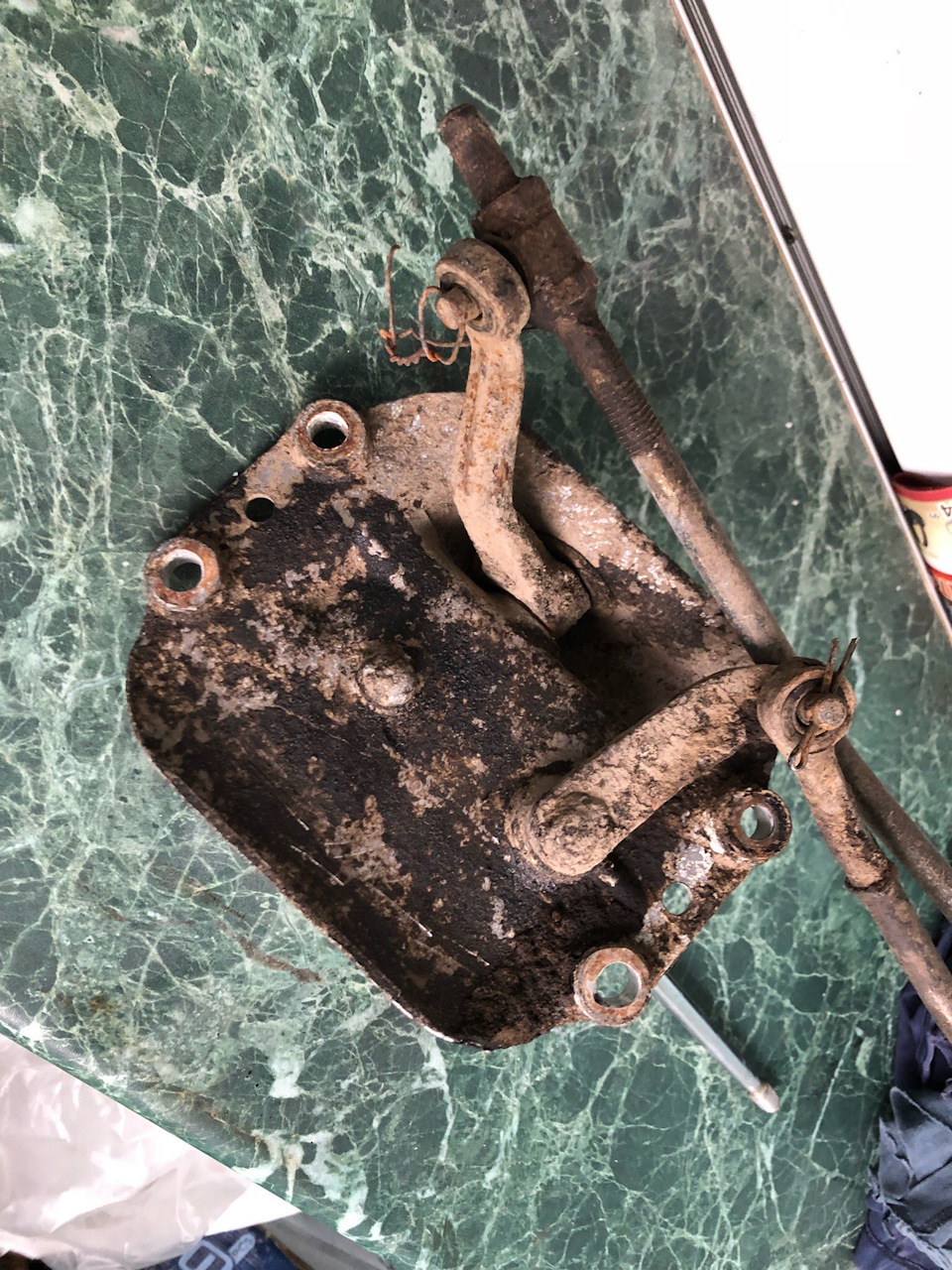

Взяв несколько предметов решил попробовать действе на них. Тут и застарелая краска в труднодоступных местах и на кулисе КПП затвердевшая грязь с антикором, которую ни одно химическое средство для чистки так и не взяло, в том числе не помог и бензин.
Само собой — нужна тара для всего этого, достаточного размера что бы поместить в себя отмываемую деталь,
но при этом выдерживать кипящую воду и едкий натр. Для пробы взял старое эмалированное ведро.
Ставлю большую кастрюлю воды кипятится отдельно, а детали для пробы помещаю в ведро, засыпав гранулами. Трудно сказать какая концентрация будет идеальной, но я брал 100 грамм гранул на ведро.
Заливаю кипящей (это важно !) водой, и тут же начинается очень бурная реакция
Не прошло и пары минут а от краски нет и следа ! Столь эффективно краску пока ещё не смывал ни один способ. Пока раствор горячий достаточно опустить деталь буквально на пару секунд и краска охотно сходит.
Столь же легко сошла и грязь. То что не отвалилось само — легко смылось водой из под крана.
Но нужно быть осторожным с алюминием и его сплавами ! Он хоть вроде бы сильно и не разъедается, прекрасно чистится от грязи, но при этом покрывается черным налетом. Если деталь будет невидна для глаз или будет затем окрашена, то не страшно, но вот если внешний вид важен — придется искать другой способ очистки.

Я в растворе каустической соды отмачивал тормозные суппорта. За сутки всё дерьмо вместе со старой краской отъело до чистого металла. Правда прежде чем вынуть суппорта из пластикового корыта, я их слегка потер кордщеткой от остатков старой краски.
Суппорта из алюминия вроде, не рекомендуется

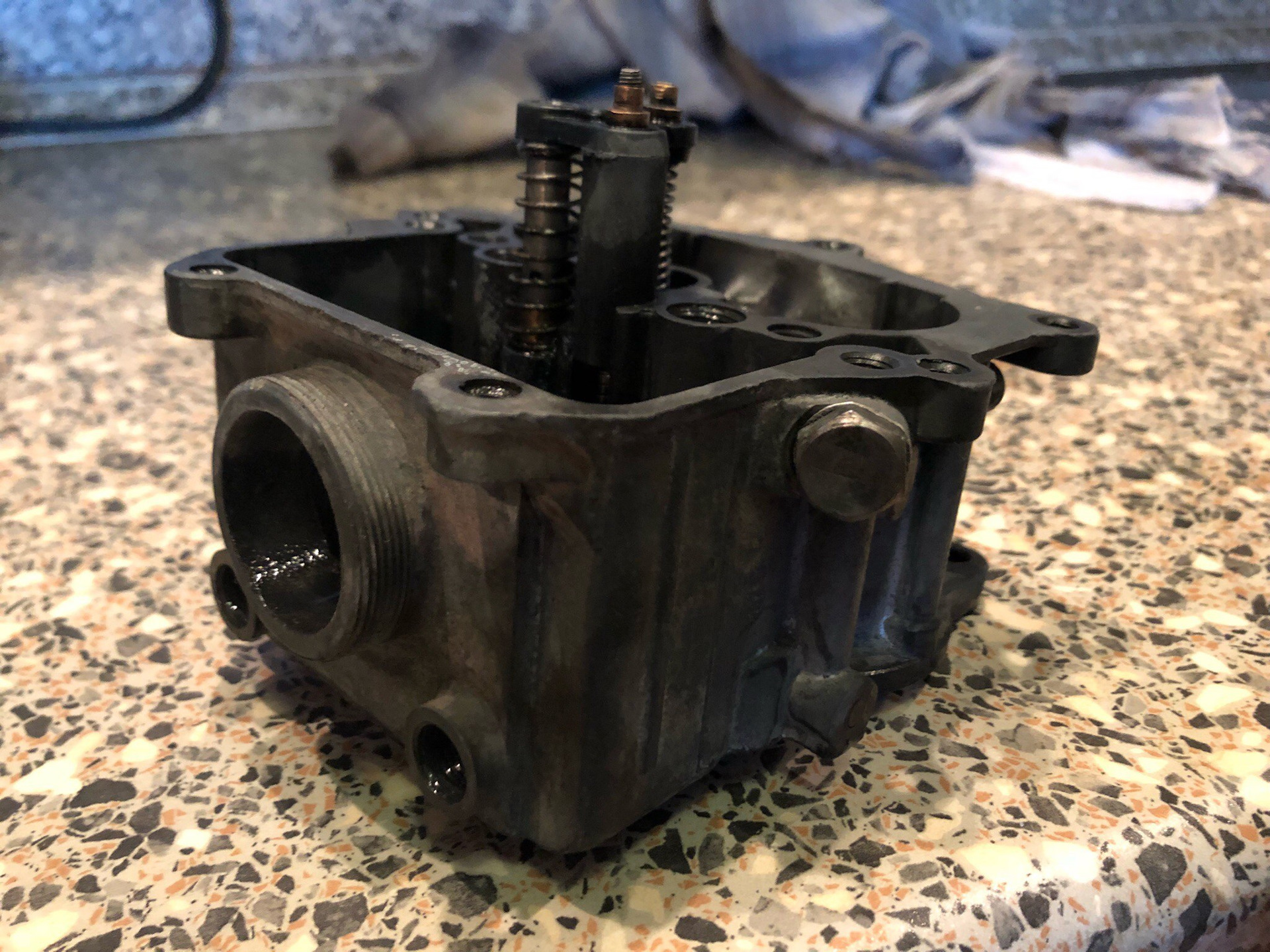

Карбюратор кстати цинковый.
Это в курсе, пробовал на кривом трупике, тереть там не было особо чего, отмыло оно хорошо и не разъело, но вид теперь не имеет.
Просто наверно отъело и внешнюю оцинковку желтым цинком.
Да, отмыло её так же непринужденно как и краску. В принципе, оцинковка в отличии от хрома стоит не дорого, так что может если потом все оцинковать то и не страшно оно. Но вот где нужен красивый вид алюминия, клапанка там например — метод совсем не годится.
Потемневший или загрязненный корпус карбюратора можно попробовать очистить небольшим пескоструйным пистолетом.
Но! Вместо песка беру пищевую соду.
Она щадяще действует на металл и не так вредна для легких человека.
А, учитывая, что эти пистолеты маломощные, — можно пробовать небольшими порциями чистить и бытовым компрессором.
А вот содой да, можно попробовать. Нужно бы толко компрессором разжится.
Цинковый сплав.
Не чистый? С чем сплав? Мне просто чистый Цн нужен.
ЦАМ — цинк-алюминий-магний. Чистый цинк можно купить на любой более-менее серьезной металлоприемке.
