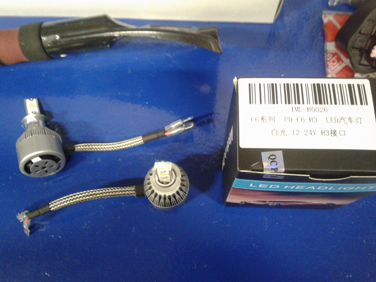

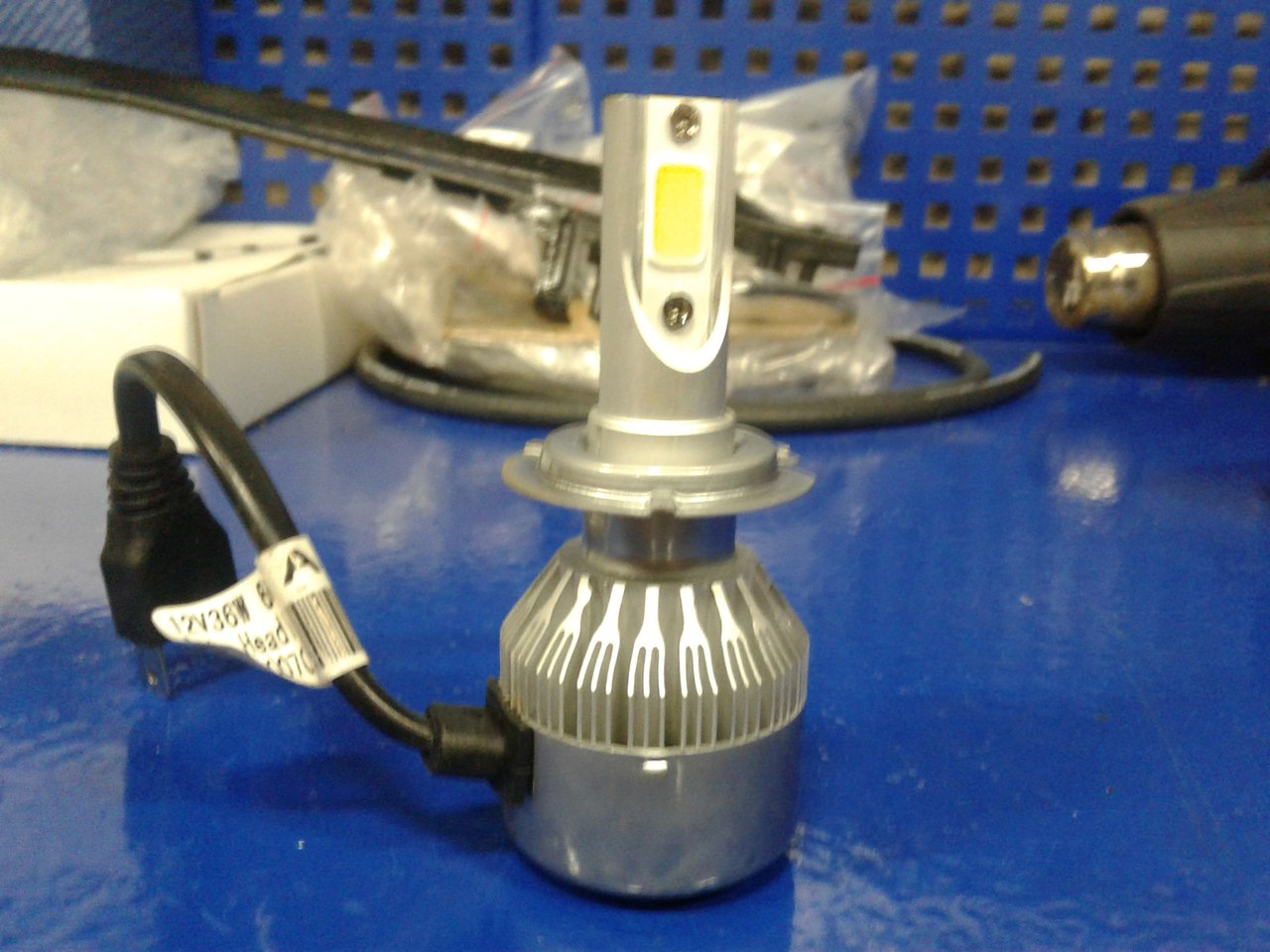

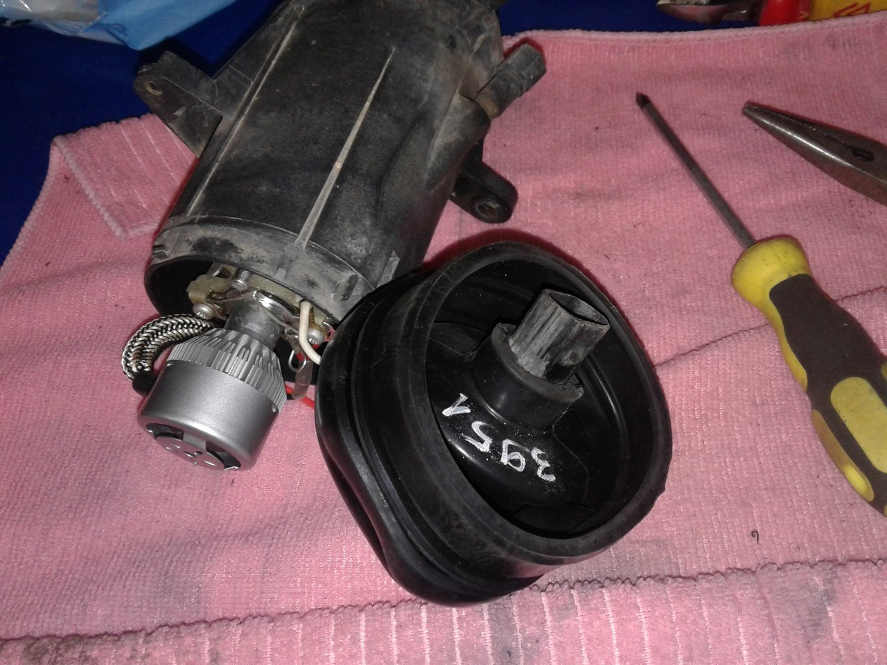

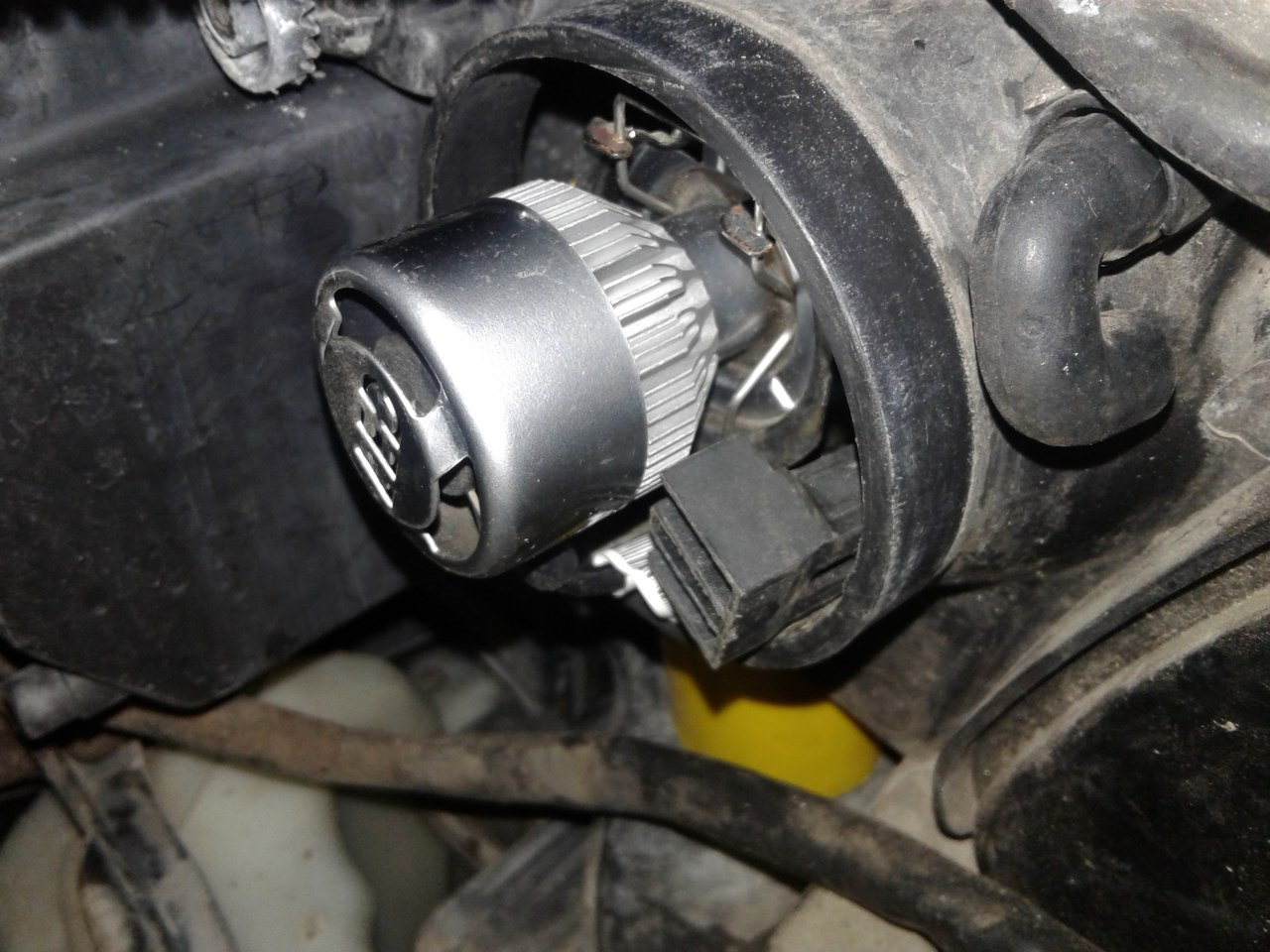

Диоды поставил в начале осени, чтобы сделать выводы, как светят по разному покрытию и в разные погодные условия. Достались они случайно, знакомый взял себе, но не смог установить. Коробку он выкинул и что за фирма не известно, только параметры указанные на лампе. Для установки извлекаем старую галогенку, полностью достаем из пазов пружину удерживающую лампу, вставляем диод и в обратной последовательности устанавливаем пружину, сначала крепим вверх потом низ. Пыльник налезает впритык, на всякий случай заказал другой. Размер 80х52мм.

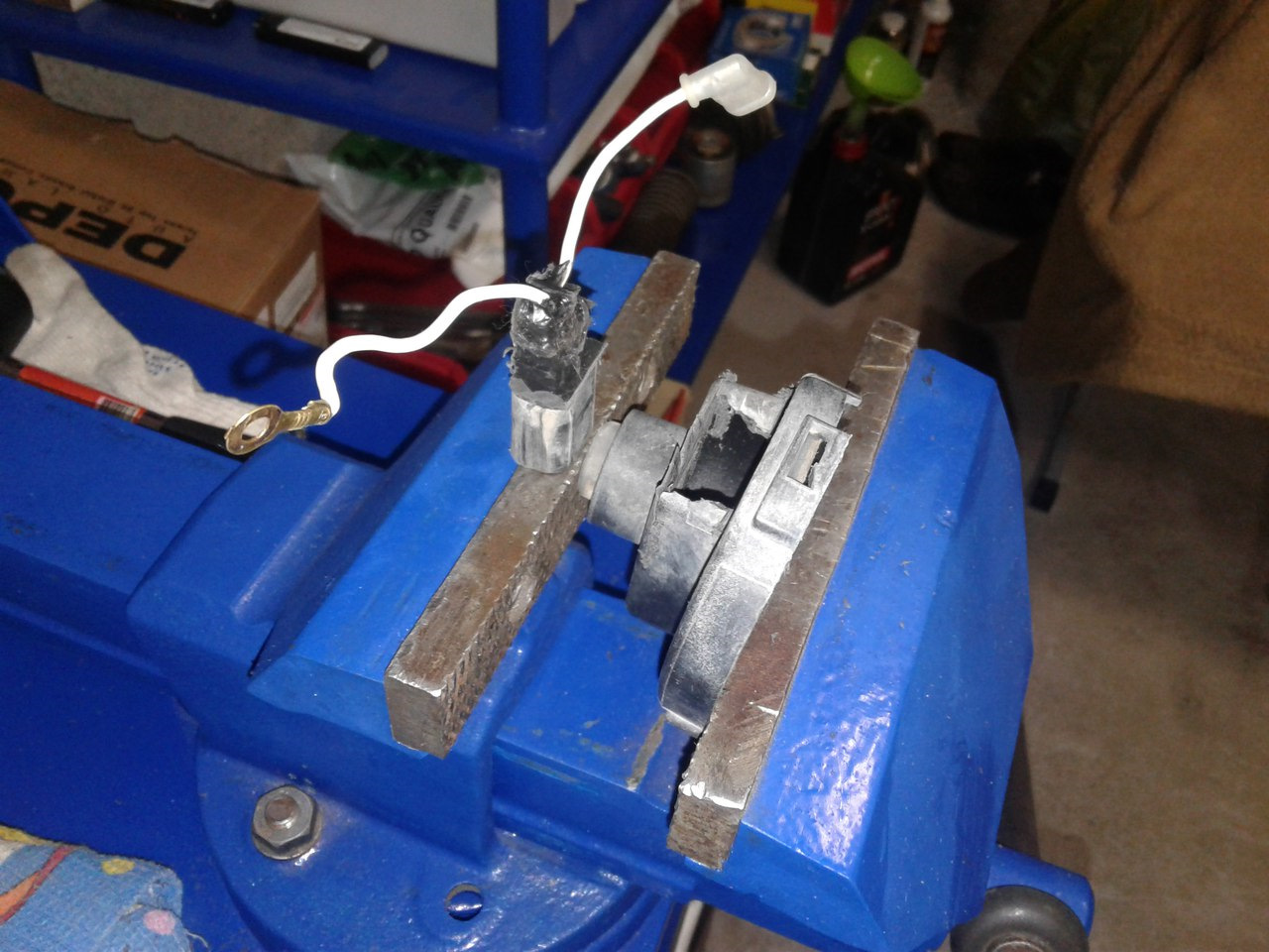

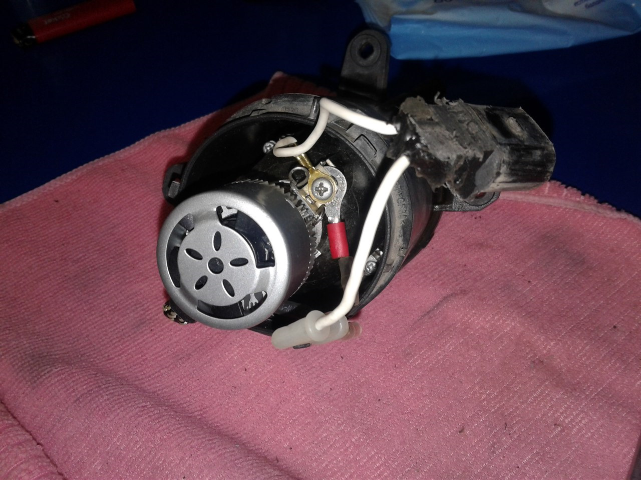

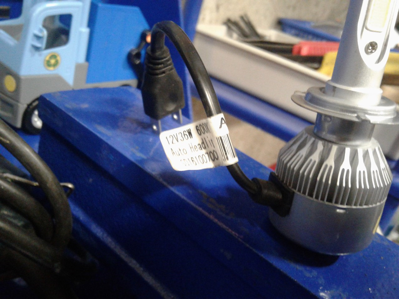

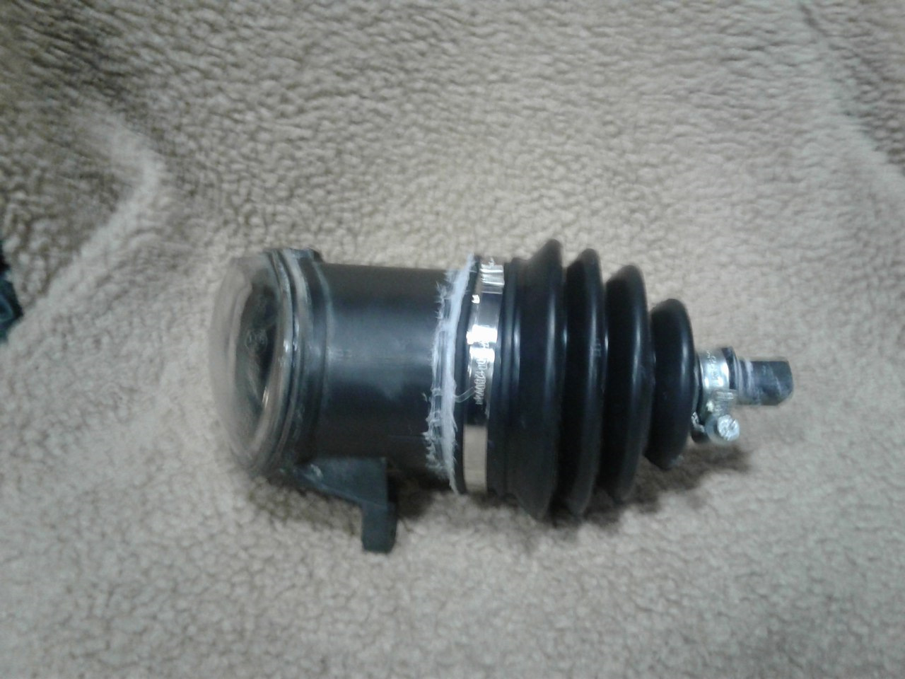

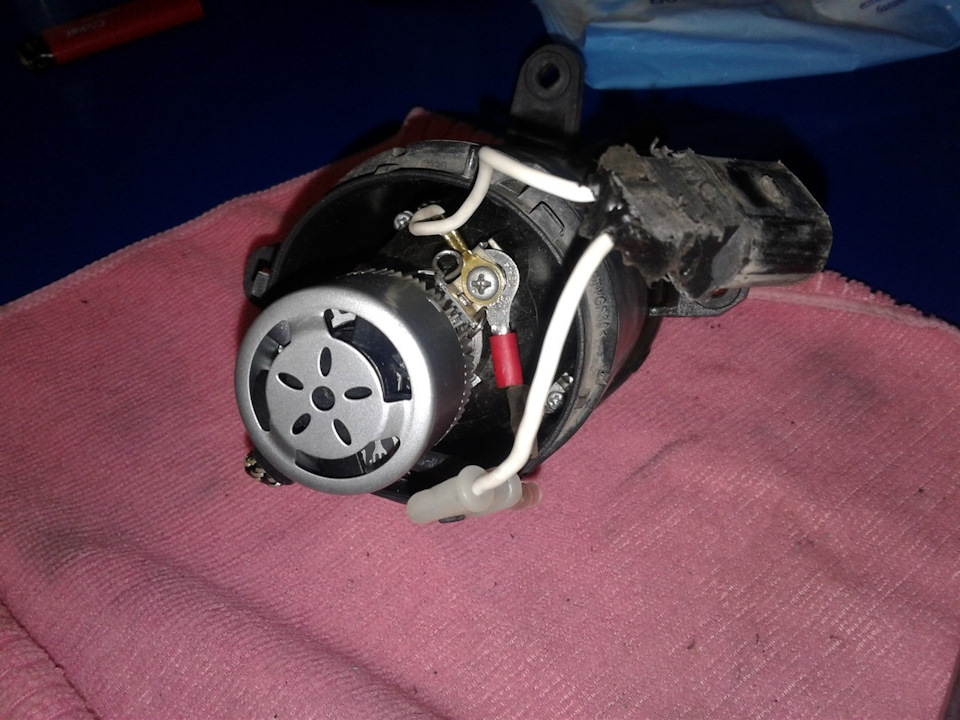

Для завершенности к общему виду были заказаны диоды в ПТФ. По факту полное фуфло, свет ни какой, использовать можно только как ДХО. Придется мудрить с разъемом и пыльником ШРУС от ВАЗ-2108.

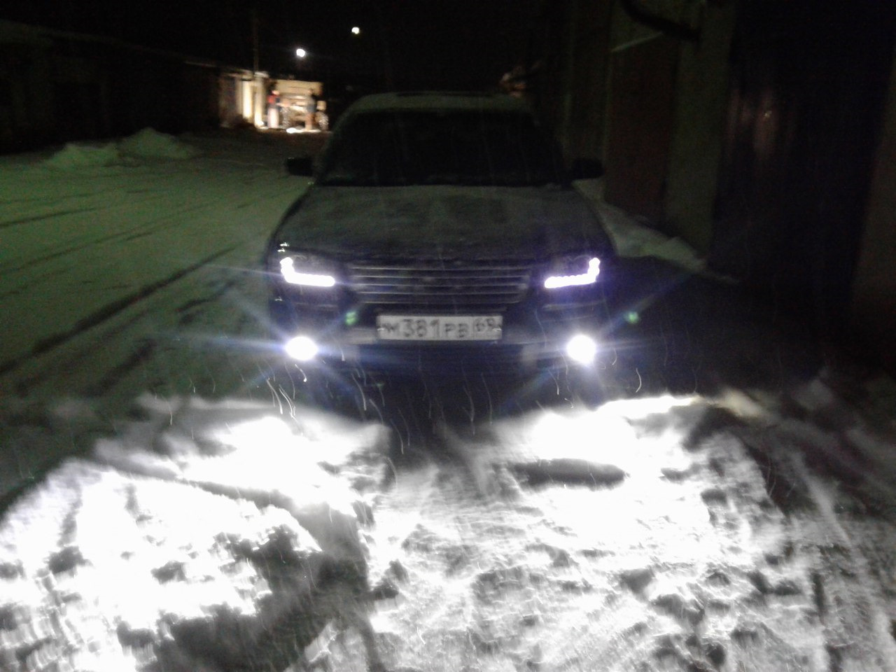

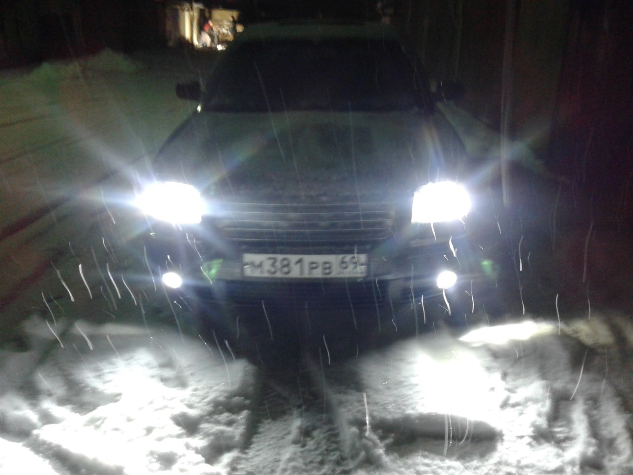

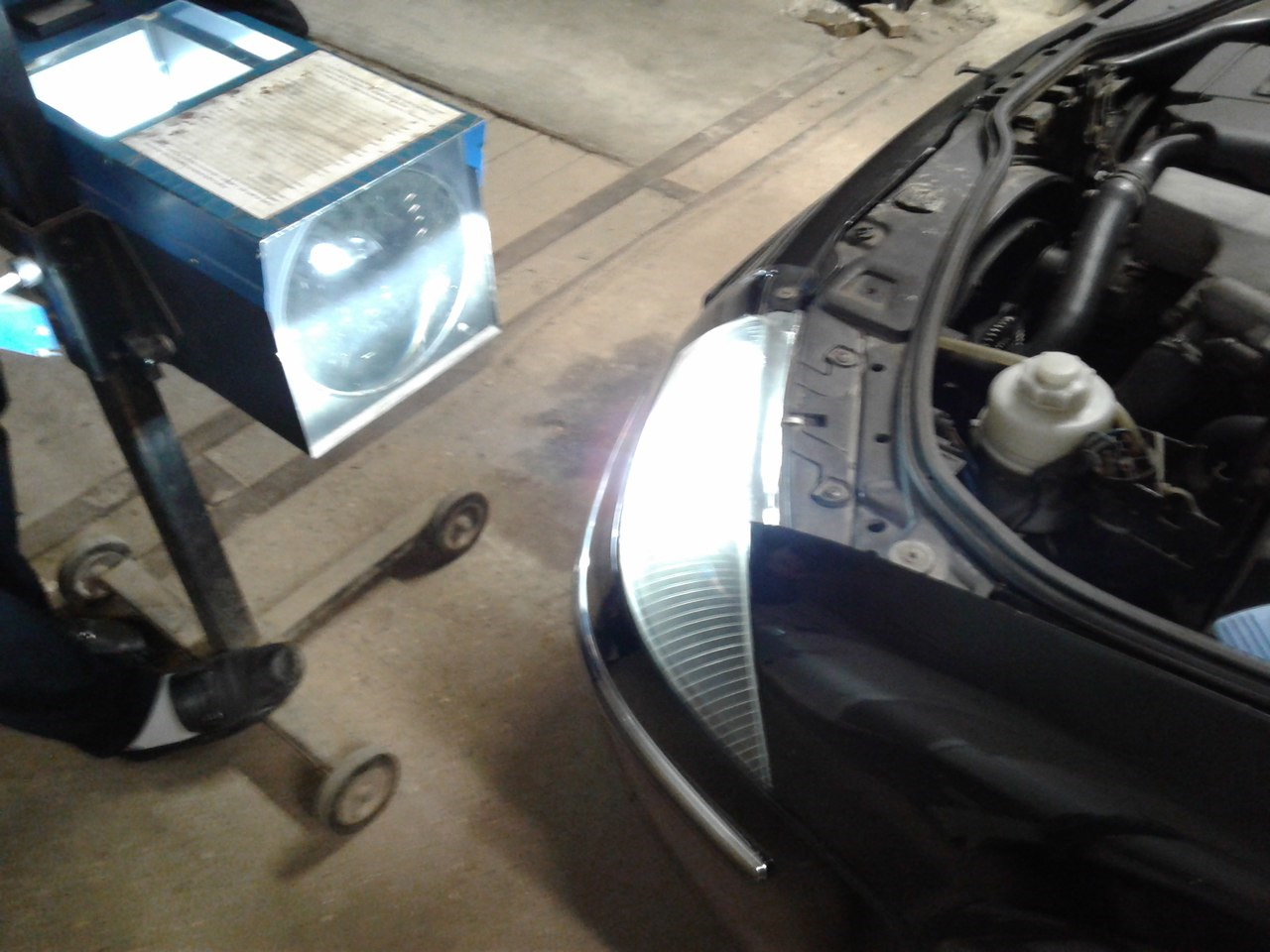

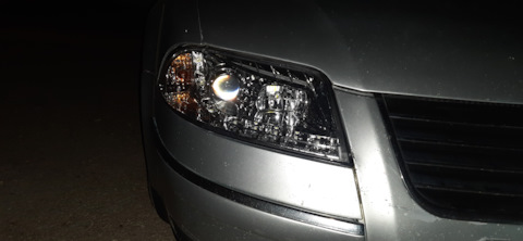

После установки прокатился на встречу своему коню, немного слепило. Съездил на регулировку и теперь ни кого не слепит, граница четкая. В мокрую погоду по асфальту намного лучше чем галоген + ПТФ с галогеном.

С пыльником отличная рацуха))
