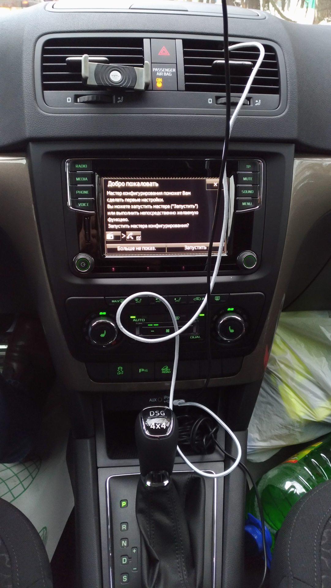

а какая у вас магнитола? от этого будет зависеть какую камеру вам нужно покупать.
Болеро 5L0035200D. Камеру планирую 5TA827566B.
тогда и выбор камер сужается до камер с 2015 года, платформа PQ. Например нужна от тигуана этих годов. Можно с омывателем, можно без. С омывателем интереснее. Если нужен с траекторией, то там бюджет велик.
Как раз 5TA827566B без траектории, но с омывателем.
ну вот значит её и заказывайте. :-)

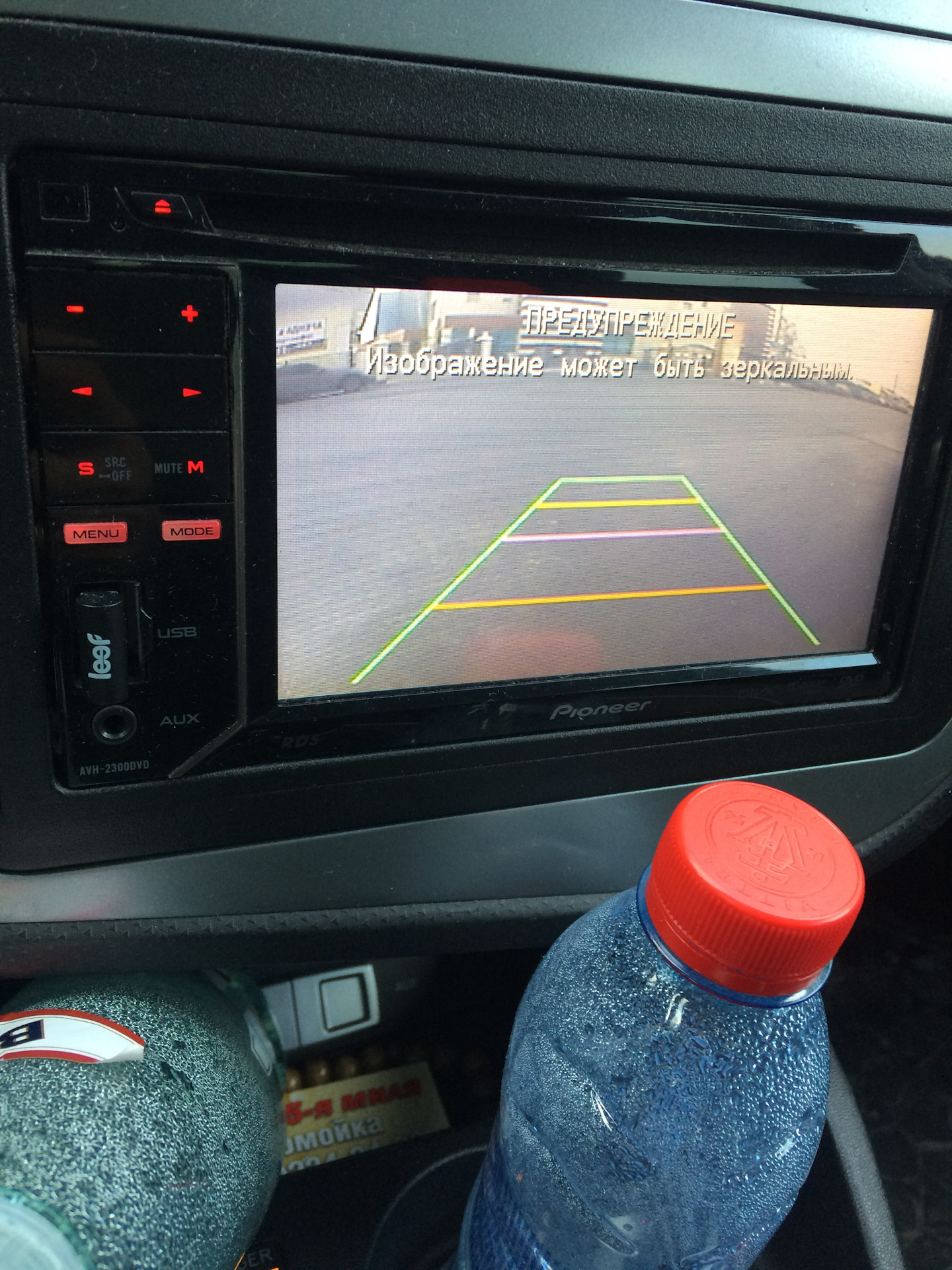

Я поставил себе камеру с рамкой номера. Есть дешевые которые затираются быстро, есть по дороже как у меня, но и тэта стоит рубля 3. В багажнике всегда есть бутылочка с распылителем от средства от чистки стекол например. Если в грязную погоду камеру закидало, то брызнул пару раз и готово, главное не протирать что бы не затереть её. Пользуюсь уже 4 года, доволен как слон. www.drive2.ru/l/2990711/

Вопрос денег, я преддожил самый бюджетный. Я всегда вижу бордюр через неё как бы её не закидало.
