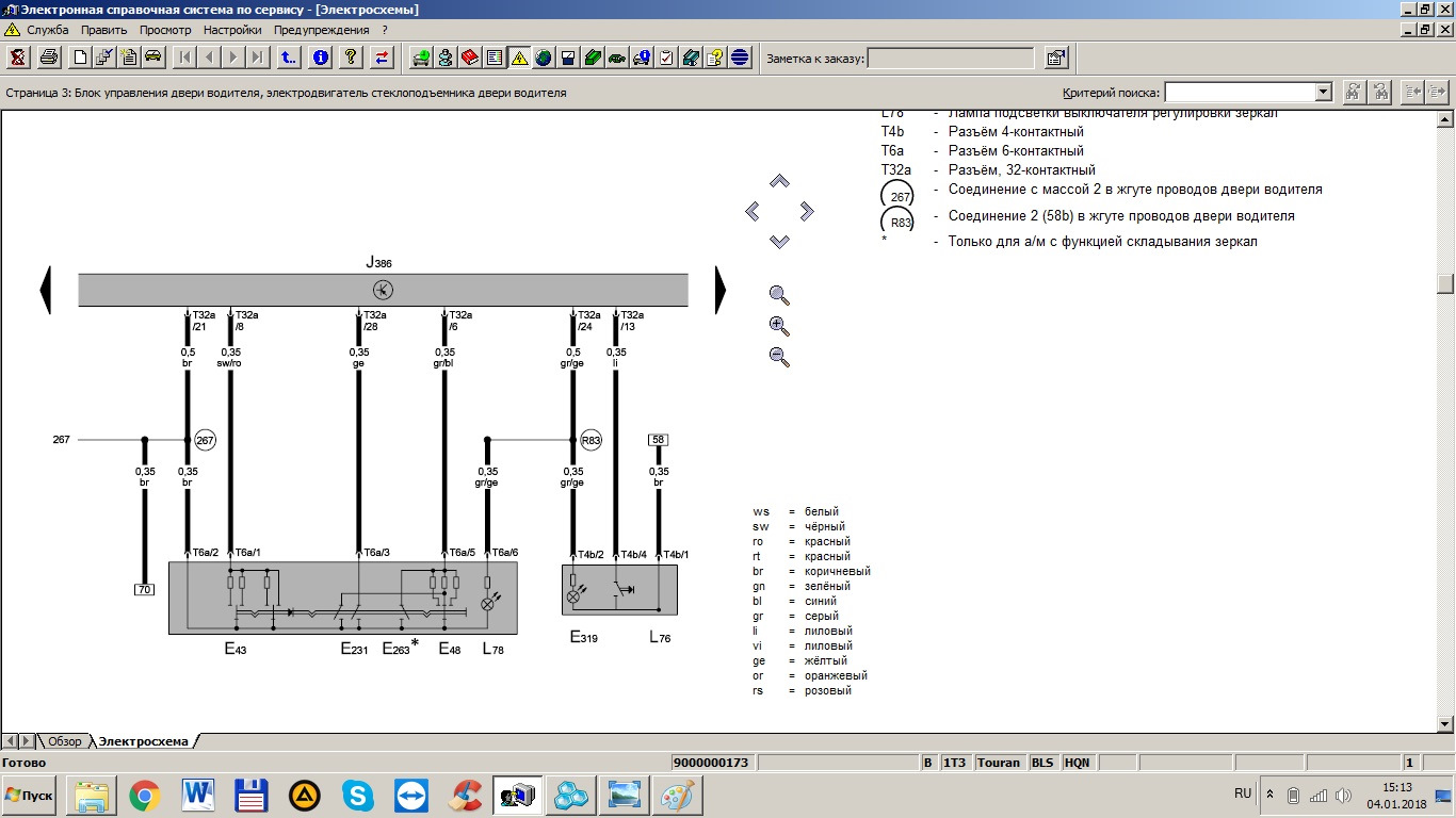

Сегодня закончен первый шаг к новому блоку бцм. Так как после его установки блок 46 (стоящий за бардачком) будет отключен как не нужный, необходимо позаботится о переводе контроля дверей так же на современную платформу. После 2007 года весь ваг для экономии проводов перешел с CAN управления дверями на LIN. Поэтому собравшись с мыслями и вооружившись картинками-вырезками с эльзы начинаем мучать блоки которые притянул Lavinushka
Имеем сборную солянку из правого блока от шкоды октавии 2012 года

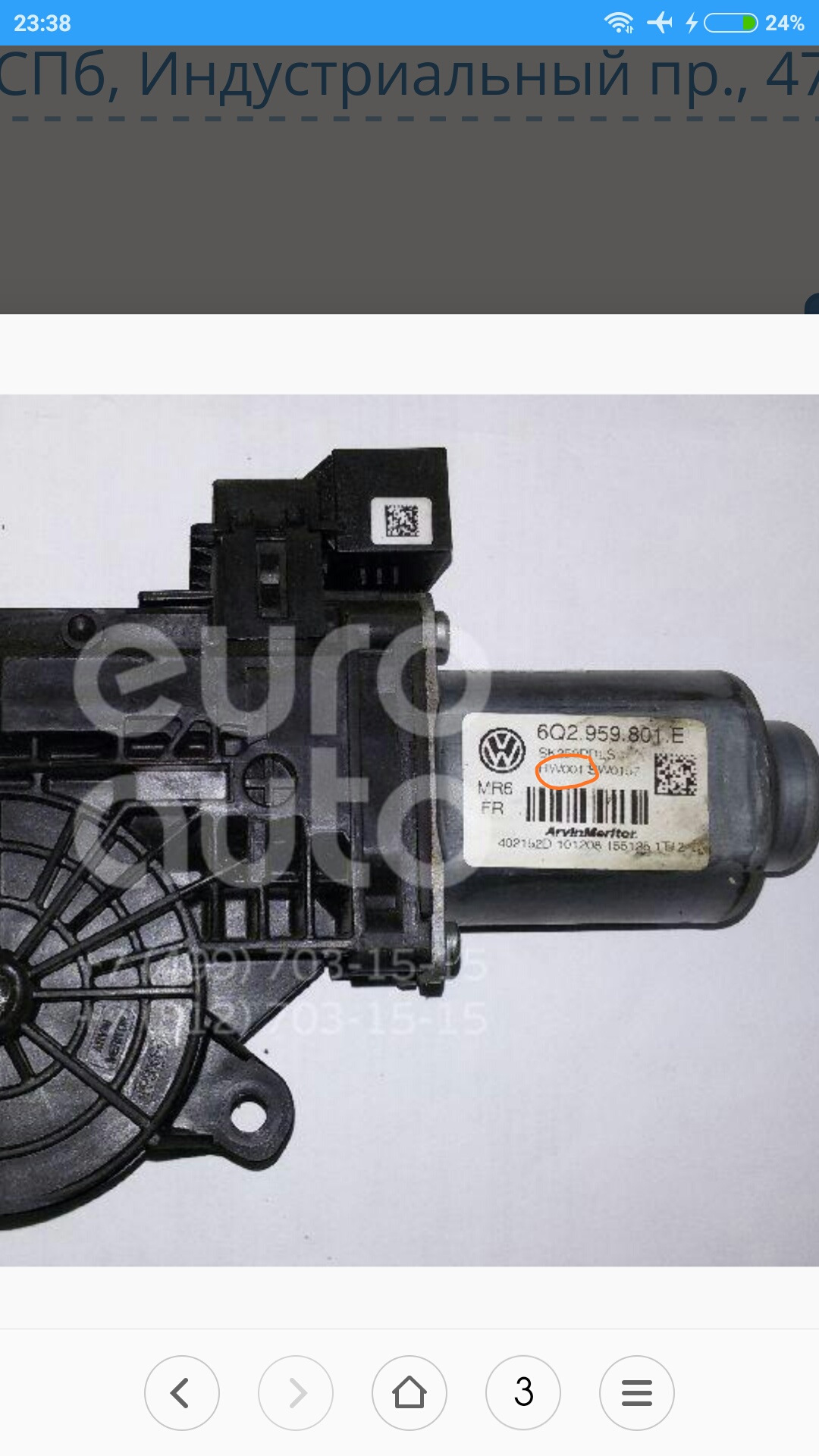

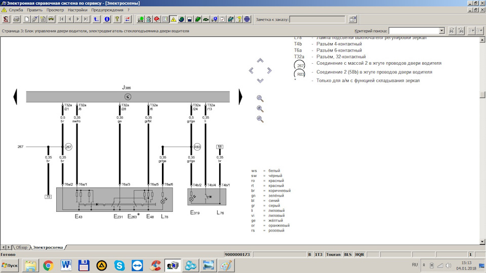

и водительского от еоса который задарил мне на опыты Lavinushka. С блоком от шкоды все было сделано за один день по схемы шкоды, а вот с блоком от еоса пришлось повозится, причем проблема была вовсе не в дерганье стекла, а в абсолютно отличающихся схемах Турана\тигуана\гольф 6 плюс\еос\гольф 6 и тд. как говорится все на картинках. В подписи эльзы видна марка\модель\год авто с такой схемой:
На 5 день мозгое…была составлена вот такая сборная солянка из всех моделей. Именно она оказалась самая рабочая=)
Так же пришлось по новой изучать отчеты новых плюсов об установке подсветки ручки и дверей, так как пины уже другие. Кстати так как первым подключал блок от шкоды (а именно на ее схеме есть подключение подсветки ручки то я теперь всем говорю что у меня теперь есть частичка "Simply Clever"
выражено это тем, что мой колхоз подключался на подсветку клавиши стеклоподъемника, а тут отдельные пины. Подсветка не гаснет в течении 2 минут после отключения зажигания, либо габаритов. Немного подумав завязал туда и подсветку карманов, а то иногда что бы найти что-то в кармане надо было включать габариты, теперь же свет продолжает гореть. Очень удобно!

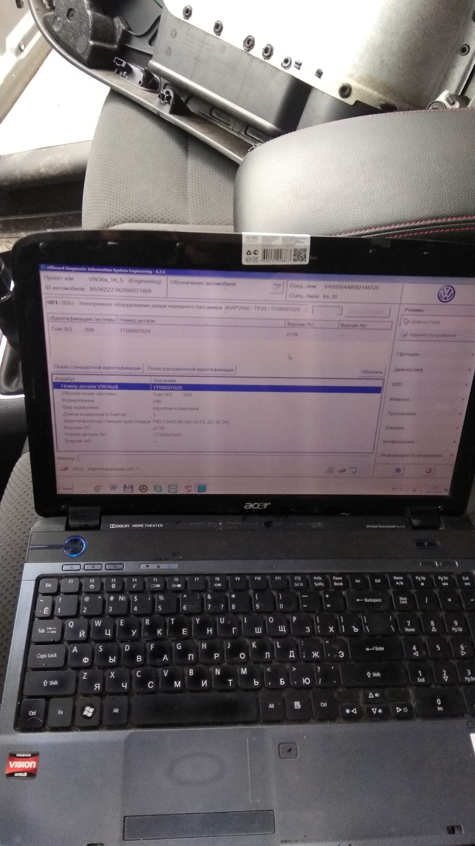

Основной проблемой для меня был блок еос, с его долбаным дерганьем. еще до того как, я узнал что прошивок хоть и нет, но есть еепром который читается и заливается через vcp. За неимением которого я пользовался ODIS E:

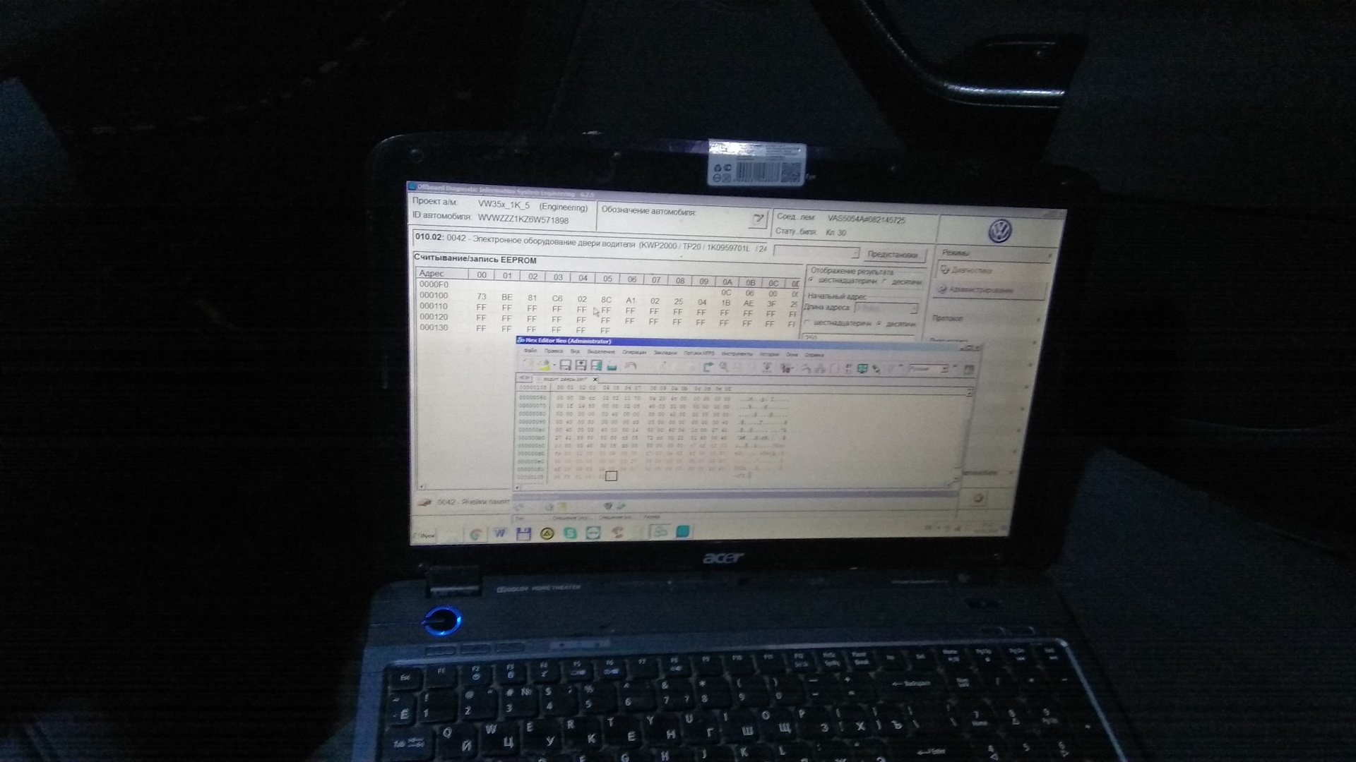

Идея создания bin файлов заключалась в том, чтобы методом сравнения выщемить
1)отличие право\лево
2)отключить дерганье стекла
Так как дампов в свободном доступе всего 3, и все на одном немецком форуме, а те кто их имеет отказались помочь и приглашали "ненавязчиво" в гости, то я сделал базу всех дампов что мне попались и выложил на свой диск на гугле под паролем
потратив час на побайтовый ввод дампа от турана я отключил дерганье стекла но при этом пропали :
— диод цз
— диод блокировки задних стеклоподъемников
— открытие багажника с кнопки
— стеклоподъемник на моей двери (водителя) крутился в другую сторону
опять тратим час на перешив в еос=) получаем:

Пришла идея сравнить дамп еоса и дамп от шкоды на удивление оказалось всего несколько отличий (более подробно распишу в своем блоге завтра). вносим корректировки, сжимая пальчики чтобы блок не умер и не стал правым (хоть это и не проблема но разбирать опять все двери не улыбало.
Но все прошло более менее удачно:
-диод цз остался
-зад под контроль не вернулся
-сипл клэва
— стекло адекватное не дергается, и без реверса.
Управление задом я так же похоже нашел, но так как особо времени у меня свободного уже нету, то решил дождаться Lavinushka и переписать его водительский дамп (потом добавлю в базу).
Осталось две проблемы которые решу в эти выходные:
-контроль задних стеклоподъемников
— не по своей оси в вертикальной плоскости двигается правый мотор зеркала.

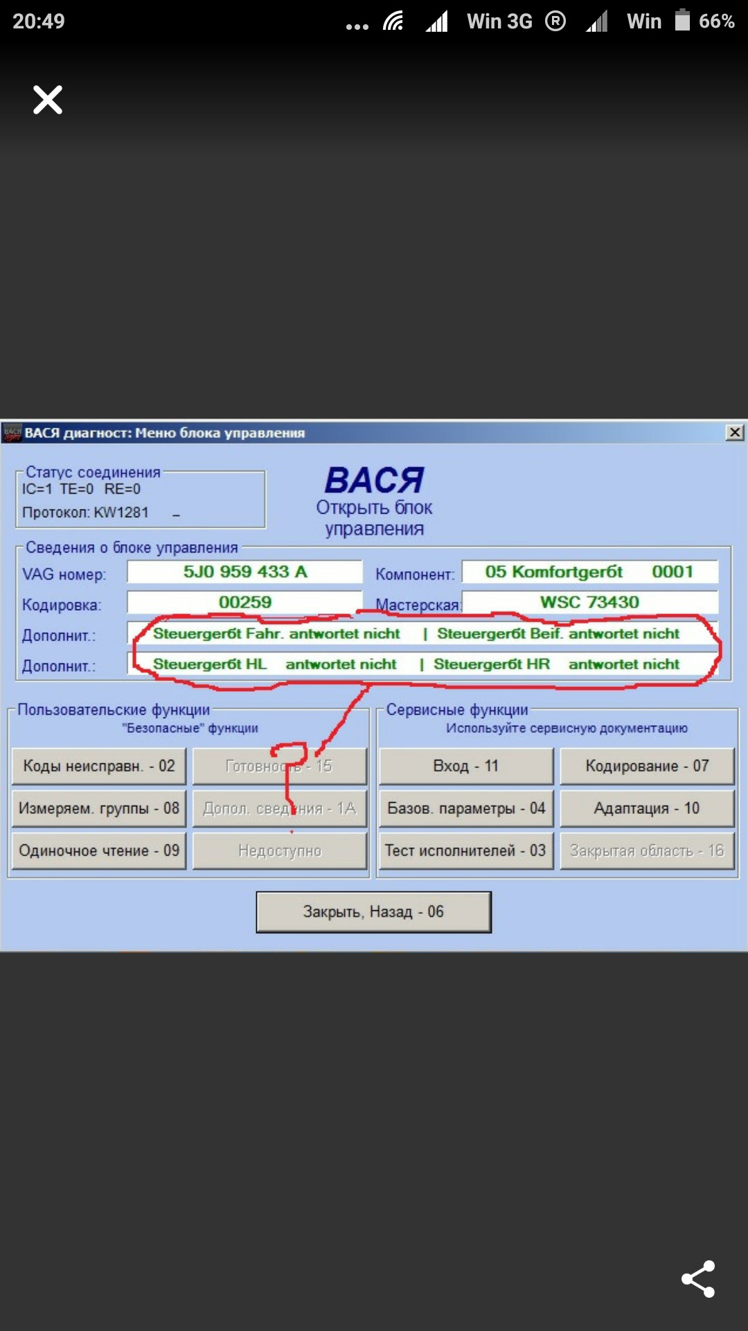

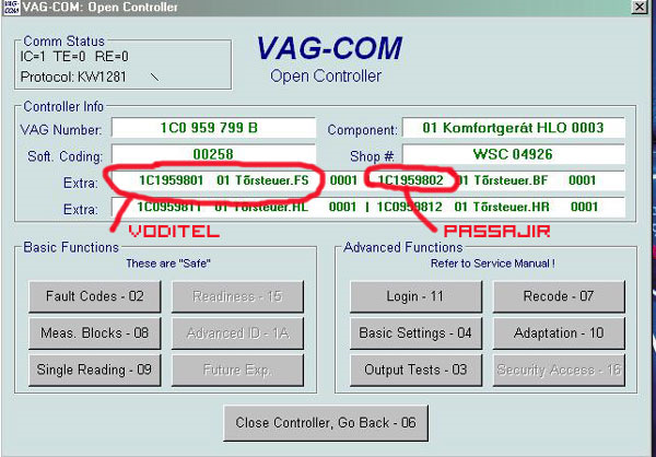

Привет, подскажи почему блок 46 блок комфорта) когда вводишь кодировку 00259 или 00067 на Фабии 2008 г не видит моторчики стеклоподьемников пишет контроллеры не найдены )антвортед нихт
Привет. Потому что с 2007 задние моторы управляются передними. А контроль передними ведётся отдельными блоками 42 и 52.
Так и передних не видно ) почему ?должно быть так
Блин, сори не помогу наверно, только щас глянул на номер блока. Я ни фабию, ни румстер никогда не диагностировал. А какая ошибка висит по блоку, кроме того что нет блоков дверей?
Ошибок нет просто у каво не видит блоки моторчиков не работают доводчики стекол, я хочу чтоб работали доводчики стекол с родного ключа при удержании кнопок ) но почему-то он их не видит моторы пишет контроллеры не найдены в extra :antworted niht, ? Или дело в платах моторчиков или а блоке комфорта или проводке, может дело в моторах потому что они без плат ?

Подсветка ручки — 17 пин и еще какой? 19 или 21 ? ибо 17 и 19 у меня не заработал…
21 просто земля, чтобы заработал 19 надо активировать подсветку двери
Активировал все в длинном кодировании… фонарики 18 и 19 работает, а вот 17 подсветка — никак…Но если 17 и 19, значит продолжу дальше.
Лучше 21:) я вообще землю взял рядом на кнопке цз…
Так у Вас именно на 17 и 21 ?
17 плюс на диод подсветки 21 постоянная земля.
