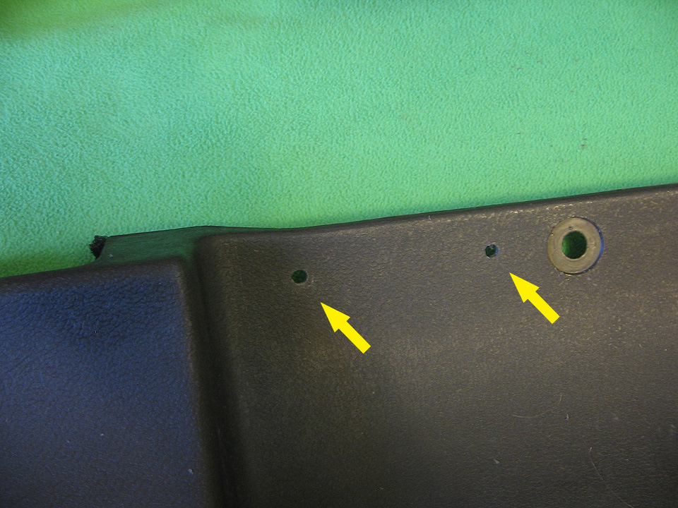

Очередная мелочь, сделанная попутно к другой модернизации. Когда делал дополнительную подсветку багажника (в крышке), снимал обшивку, а заодно решил поставить ручку. Не то, чтобы она была необходима, но почему бы и нет, не помешает.
Варианты рассматривались разные, от разных марок и моделей, но оптимальной показалась ручка Hyundai-KIA: хорошая по стилю, эргономичная, недорогая.
Ручку крепим на саморезы через штатные отверстия в ручке. Я выбрал место правее замка: оно удобно для пользования, и ничто внутри двери не мешает.
Ставим обшивку, фиксируем её пистонами, а потом прикручиваем ручку. Необходимо использовать шайбы, иначе пластик ручки не выдержит последующих нагрузок.
К ручке нужно привыкать. Я привык закрывать багажник, держа одним пальцем (дабы не вымазаться в вечной грязи нашего города) за край крышки: так получается закрывать плавно, без громкого хлопка. С ручкой так не получится — нужно дослать дверь, чтобы она по инерции захлопнулась. Но в условиях "грязного сезона" это всё же удобнее.

просто в отверстия вкрутил болты? это же такие как для ручек потолочных? не болтаются?
Саморезы обычные, размерность не помню, м.б. 4 мм. Да, сверлятся отверстия и в них закручиваются саморезы, они ведь сами делают резьбу. Не болтаются, ибо не могут)))
понятно, спасибо.
Саморезы закручиваются в металле двери, не в декоративной накладке. М.б. это неочевидно было, дописал в статье.
да это понятно, просто вспомнил что ручки потолка и внутренние ручки дверей крепятся на гайки приваренные на заводе с обратной стороны
Те ручки рассчитаны на то, что на них "вешаться" будут дяди килограмм по 100, а здесь всего лишь дёрнуть крышку. Кстати, вроде в новых авто никаких гаек нет по салону — тупо пластик с саморезами и защёлки.
