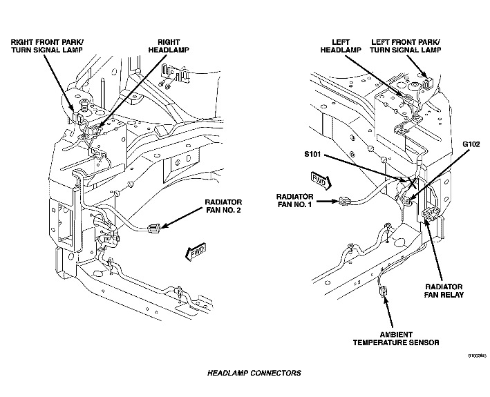

Вопрос, при включении зажигания приборка тестируется. Т.е. стрелки в крайнее положение крутнулись и вернулись в ноль. При заводке и работе норм. Такое было когда поменял приборку, ну и может ещё раз когда-то… О чём это может говорить машинка?))
p.s. из ошибок P0073

Р0073 "Высокий сигнал датчика температуры окружающего воздуха"
За бампером внизу стоит стоит: ambient temperature sensor:
Он (датчик) болтается там уже несколько лет. Как газ ставили, по ошибкам прошлись, говорят ни на что не влияет, я и не парюсь.)) Расход норм, что бенза что газ. Возможно аккумулятор, вечером не получилось замер сделать. Но на зарядку поставить, я думаю, не помешает…))
АКБ надо подзаряжать периодически, особенно если часто "городской" режим. Идет постоянный недозаряд и пластины сульфатируются. А стрелки — да, у меня зимой на недозаряженном прыгали в морозы.
Это-да, так и делал по крайней мере два раза в год. А тут чегой-то перед зимой промухал))) Да ещё со светом езжу постоянно…
Раз в месяц неплохо, жить дольше будет намного. Езжу на Канадском свете-активируй, вещь полезная!

Акум на зарядку и проверить электрику на утечку
И если всё нормально, то скинуть клемму на 20 минут. На всякий случай…а они бывают.
Акум устал
