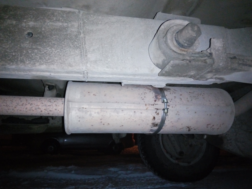

Всех коллег УАЗоводов с прошедшими и наступающими праздниками. Вчера и у меня отвалился этот (очень качественный) хомут. Как раз валялся без дела обруч из нержавейки от какой то бочечки, вот и пригодился. Пол часа работы и он в нужном месте. Думаю он переживет не один глушак. Соединение сделал с обоих сторон для удобства.
Аналогичная беда приключилась. Сделал из… обруча от старой деревянной кадки (одна беда — он имеет коническую поверхность, но ничего, поставил "юбкой" по ходу движения…
Но, простите, оставлять стяжку (то, что она сделана неграмотно опустим) на нижней поверхности банки глушителя… Во-первых, она будет цепляться за окружающую среду. Во-вторых, случись вам ползать под машиной за неё тоже можно зацепиться.

А я трубку d10 мм. из нержавейки расплющил.
Тоже как-то недосчитался сего девайса под машиной. В магазине 140р.
Мне 350 обьявили

"дел на 30 минут благо гараж с ямой есть" — золотые слова!
Обиднее когда гараж с ямой есть, но патриот туда не лезет… Приходится веселиться на улице, с видом на гараж…
Она не самая нижняя точка
