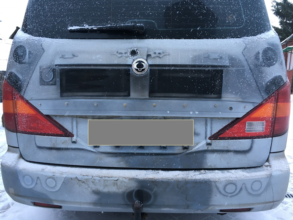

Ну вот и меня постигла участь отвалившегося пластика подсветки номера. Мудрить не стал купил болты М6 из нержавейки и просверлив пластик насквозь и закрепил "навечно"
По мне не очень. Но по всему дизайну авто соответствует. Главное надёжно.

Это правильное решение
А что, бывает отваливаются? Не знал…Возьму на заметку.
да, я клеил, ненадолго продержалось, тоже на болты поставил, правда без фанатизма, на 4 штуки

Родные крепления не подлежат восстановлению, а новый стоит как крыло от Боинга ;)
