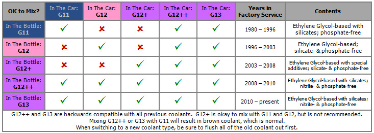

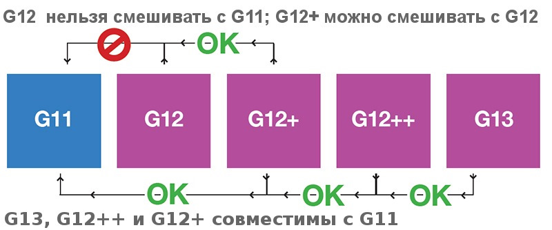

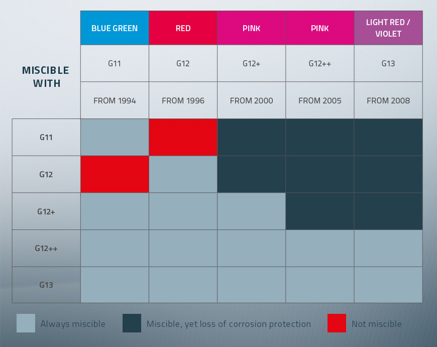

Но вернусь к ваговским антифризам. В интернете гуляют такого рода картинки:
Единственная адекватная картинка, на мой взгляд, – последняя. Смешивать можно все, но нужно учитывать, что карбоксилаты в G12 и его потомках становятся практически бессмысленными в системе охлаждения, где ранее был силикатный антифриз и все покрыто толстым защитным слоем. Но в плане безопасного смешивания проблем быть не должно. Единственное – при добавлении G12++ и G13 в G11 цвет меняется на коричневый ;)
Иными словами, представим, что мы добавили в борщ со сметаной майонез. Можно так делать? Можно. Но нежелательно ;) и не потому что суп самовоспламенится, просто майонез более вредный для здоровья и все полезные свойства борща со сметаной перестанут быть столь полезными ;)

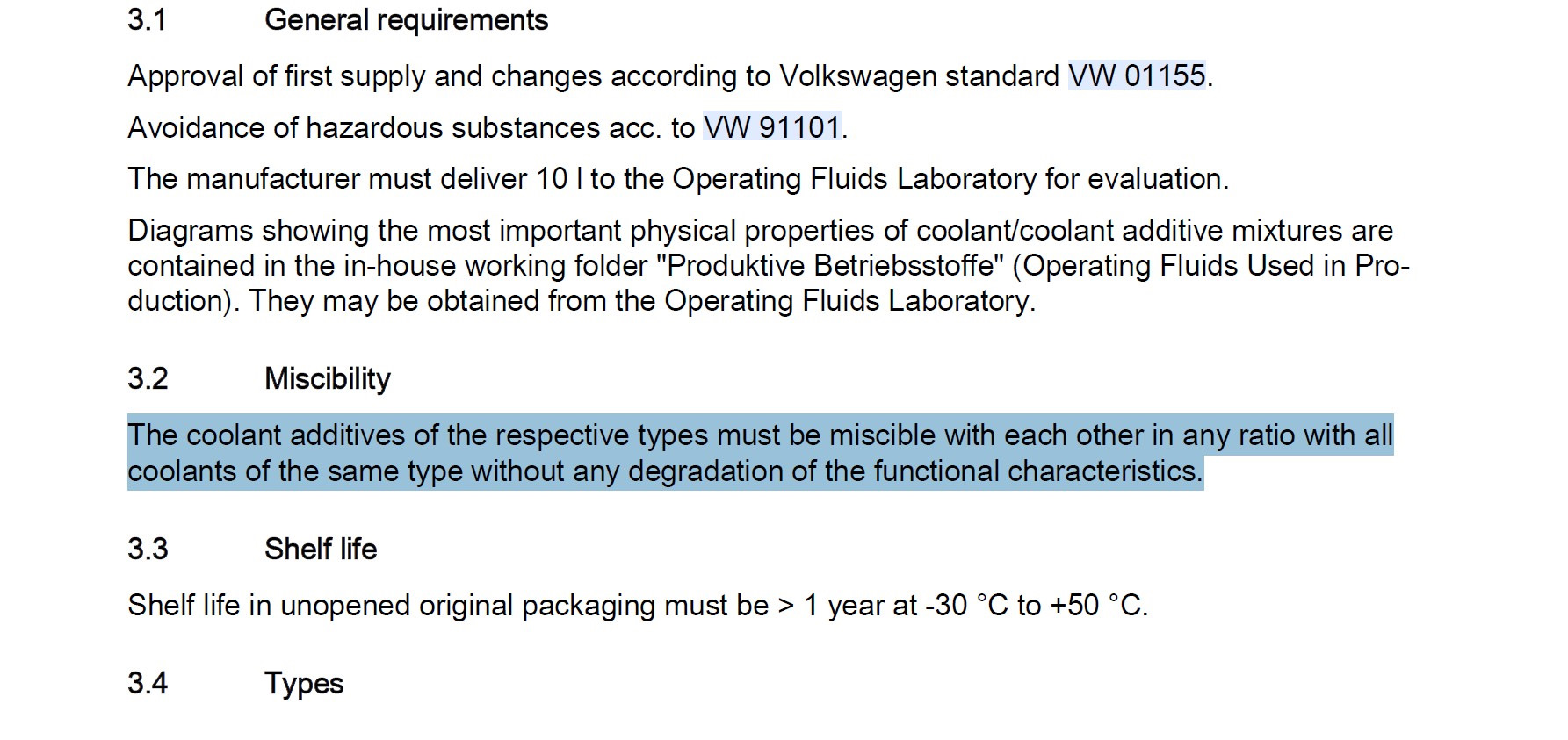

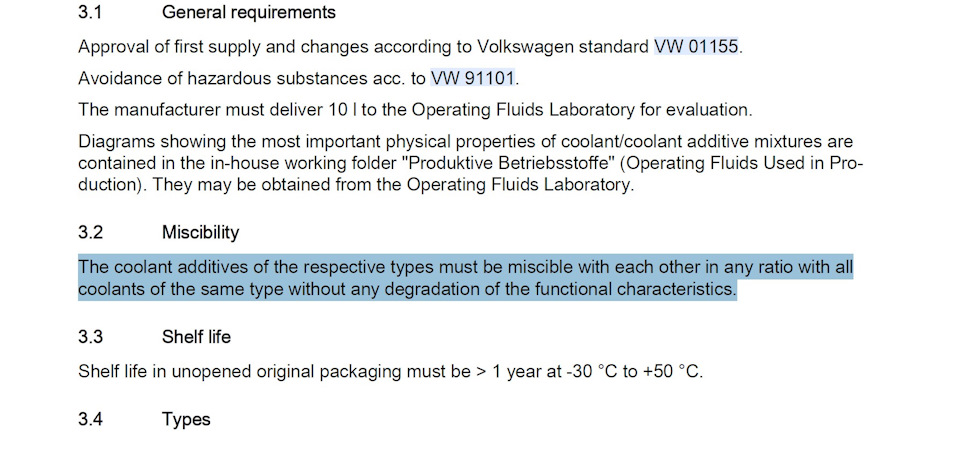

К слову, в ваговском стандарте для антифризов TL 774 так и написано, что ВСЕ типы можно смешивать без проблем (!):

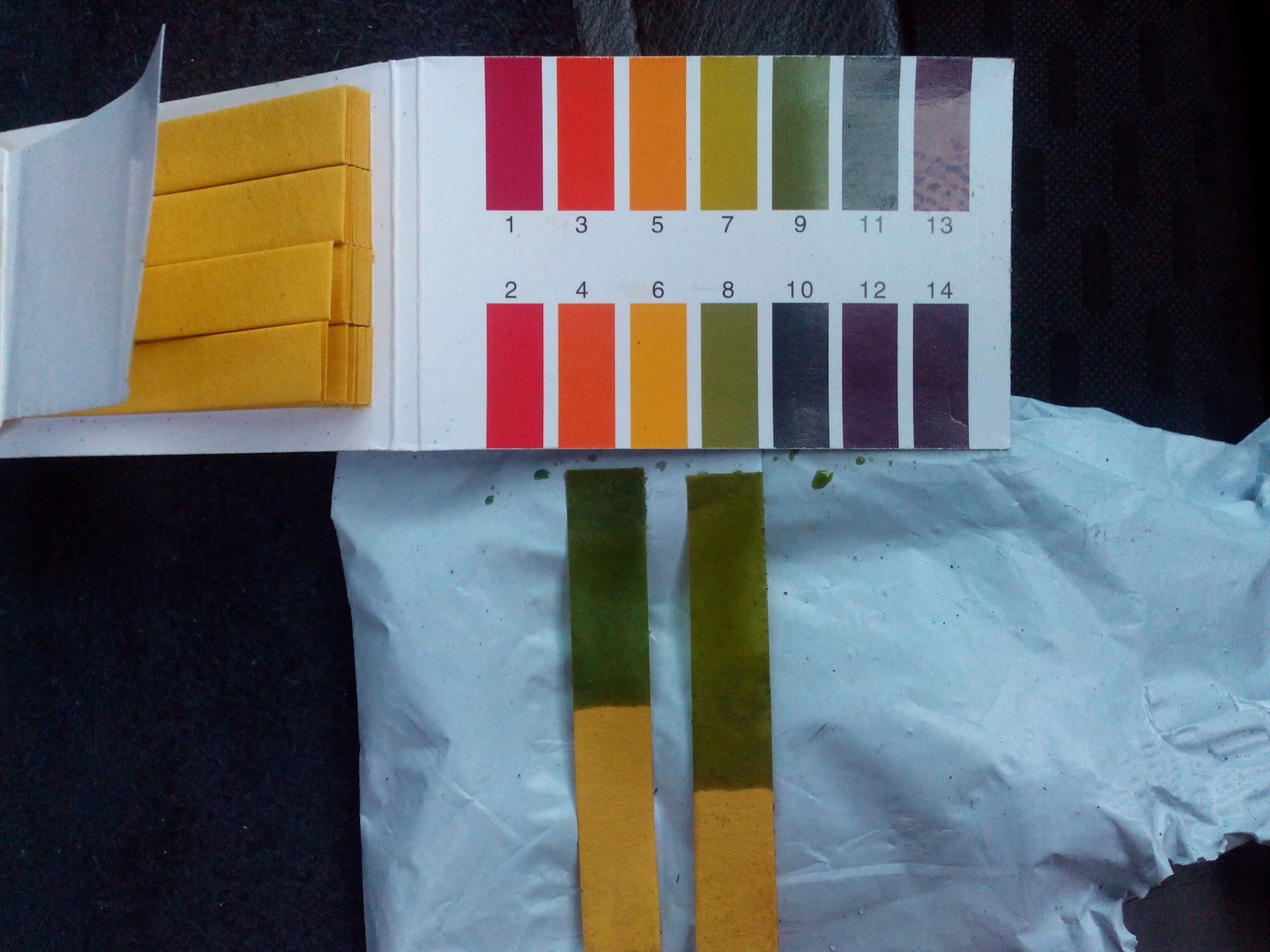

На pH. Антифриз должен иметь слабощелочную реакцию, при окислении со временем он становится агрессивным по отношению к металлам, за этим действительно важно следить.
В ваговском стандарте TL 774 водородный показатель нормируется в пределах 7,7-8,5 (при разбавлении дистиллированной водой в объемном соотношении 1:2).
Также существует стандарт ASTM D3306 – в нем прописан интервал pH 7,5-11 (и для концентратов, и для растворов 1:1).
В действующем ГОСТе 28084-89 pH нормирован в пределах 7,5-11 (при разбавлении дистиллированной водой в объемном соотношении 1:1).
pH измеряется потенциометрическим методом. Я богат лишь лакмусовыми бумажками –
Для сравнения, антифриз G12 от Sintec по заявке производителя имеет pH 7,8. Бумажка показала pH примерно 8-9. Лакмус — метод ориентировочный, естественно.

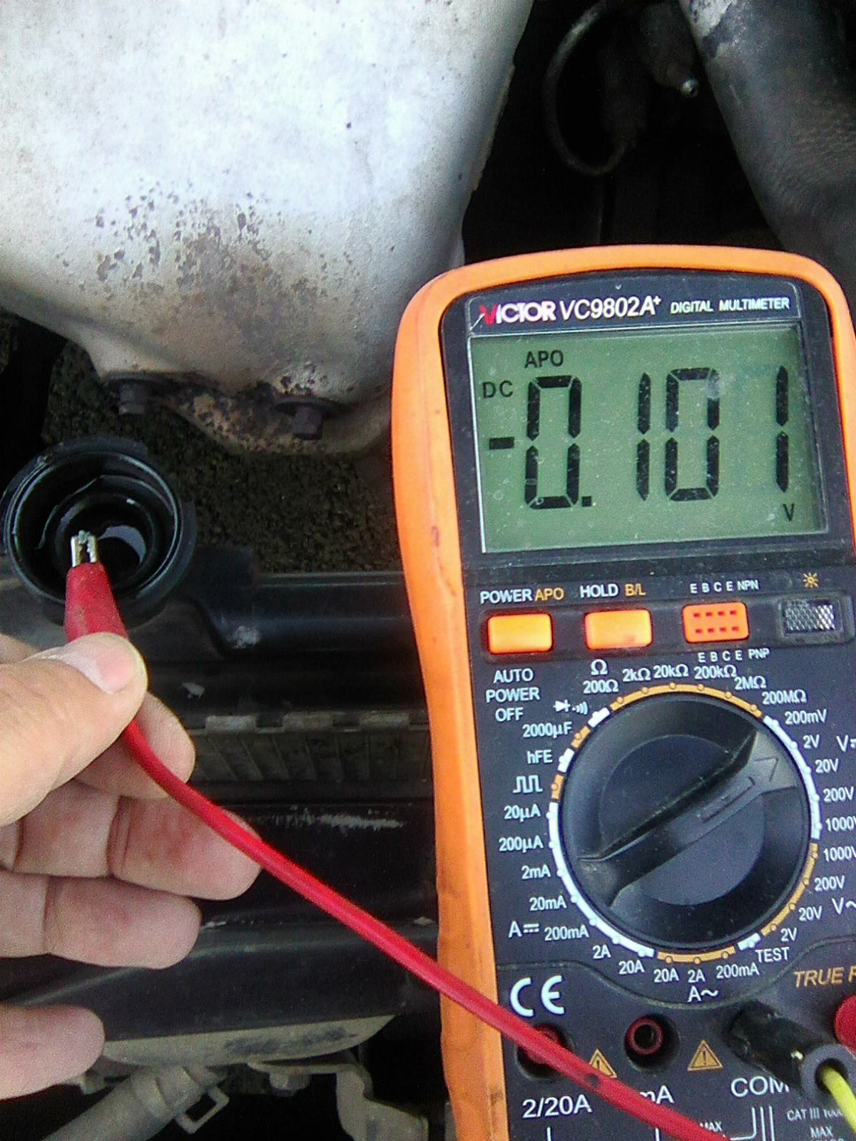

На электропроводность. Со временем в антифризе накапливаются ионы водорода, что, кроме как по смещению pН в кислую сторону <7, можно определить по появлению тока через ОЖ. Берем мультиметр, ставим режим вольтметра, минусовой щуп к (-) клемме аккумулятора или любой точке мотора, плюсовой щуп опускаем в антифриз. Замер нужно производить при работающем двигателе. Норма – напряжение не более 0,1В. Этот показатель косвенно говорит о том, что в системе охлаждения либо есть (напряжение более 0,3-0,4В) либо почти нет условий для электрохимической коррозии металлов. В моем случае вольтметр показывает 29 мВ, что в 3 раза меньше допустимого.

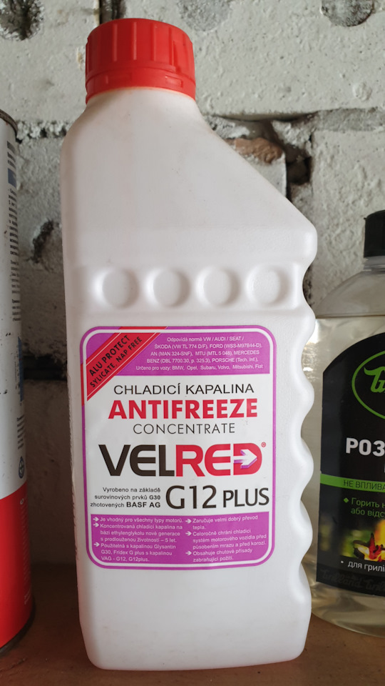

Чуток новое для меня. Подскажите такое. У меня залит ещё с завода Velred G12+. И я за весь срок ни разу не менял его. И вот тут он закончился и стал вопрос, а что дальше? Так же это концентрат, а я его заливал без разбивки. Что можете посоветовать?

Это как это, мы разницу потенциалов измеряем между минусом (массой) и между… минусом ( а с чем у нас там контактирует ОЖ).
Так между ними по идее и нет разницы потенциалов.
Я инженер-электроник, когда читал эти строки про проверку на электропроводность, то чуть не пАлАмАлся.
"…при токе более 0,3-0,4В…" Афтар! Застрелись ап стену!
Ток измеряют в Амперах! А напряжение в Вольтах!
Что именно измеряли Вы, подключившись одним концом вольтметра к минусу, а второй опустив антифриз? Может быть и может возникнуть какая то разность потенциалов, но думаю, что это были просто какие то наводки.
Между минусом и минусом пассивная разность потенциалов не возникнет. Можно попробовать померять либо сопротивление между ОЖ и минусом, или разницу потенциалов между плюсом и ОЖ, т.к. вроде мотор то у нас заминусован
Я это понимаю. Про разность потенциалов написал потому что не знаю из чего сделаны его щупы. Может получится нечто подобное —
Тогда возникнет небольшой потенциал.
Я сильно сомневаюсь чтотщупы сделаны настолько разными что возникнет гальванопара :)
Один щуп это двигатель (может быть алюминий), второй — сам щуп от прибора — может быть латунь… Про такой вариант Вы не думали?
На заведённой машине? Думаю что там ни о каких гальванотоках речи нет.
Вот на заглушеной и с отключенным аккумулятором
И Вы туда же? Забудьте про аккумулятор, от него мы используем только клемму для подключения. Какая разница заведён двигатель или стоит уже полгода? Я вообще не принимал эти нюансы в расчёт, Вы сомневались, что щупы сделаны настолько разными, я предложил Вам вариант разных материалов, которые контактируют с антифризом. Кто Вас просил заводить или глушить мотор, да ещё отключать аккумулятор? ;)) Проехали.
Большая разница. Если двигатель заведен, то на кузове, да и вообще куда кинут минус и откуда взят минус для запитывания устройств полно блуждающих токов (протекающих от минуса к фарам или габаритам, или что там у нас еще массу с кузова берет). Слабую разницу потенциалов, которая может возникнуть от гальванопары щупов эти токи просто затопчут. А заводить двигатель перед замерами предлагал ТС.
Что Вы пытаетесь мне доказать? Кто и кого будет топтать? Есть простое правило Кирхгофа — алгебраическая сумма токов узла равна нулю. Подумайте над этой фразой, а то договоритесь как тот корреспондент, которому доверили освещать запуск электростанции; "Оператор включил рубильник и ток медленно потёк по проводам…"

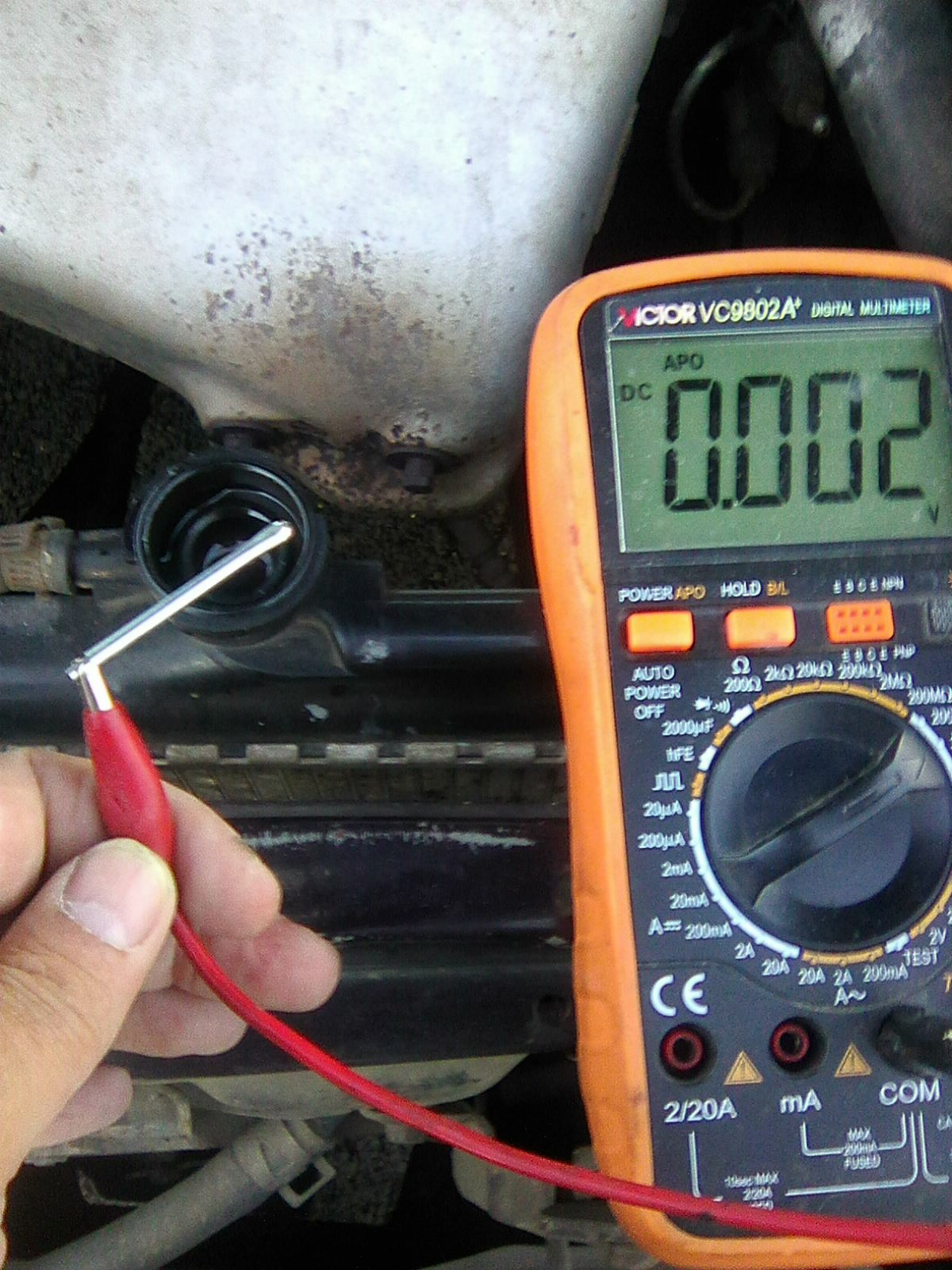

Вечером могу провести подобные измерения на своей машине. Система полная, антифриз залит новый два дня назад.
Могу даже применить плюсовые щупы из разных материалов…
Как по мне, то измерения надо проводить прямо в горловине радиатора. Убрать все эти промежуточные этапы: крышку радиатора, шланг к расширительному бачку… Тогда измерения будут более понятными и точными.
И на Вашем видео, не показаны одновременно и щуп, и показания прибора. Москва слезам не верит, но глаза должны видеть всю картину полностью.

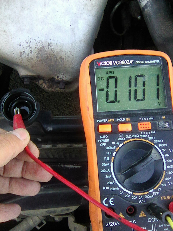

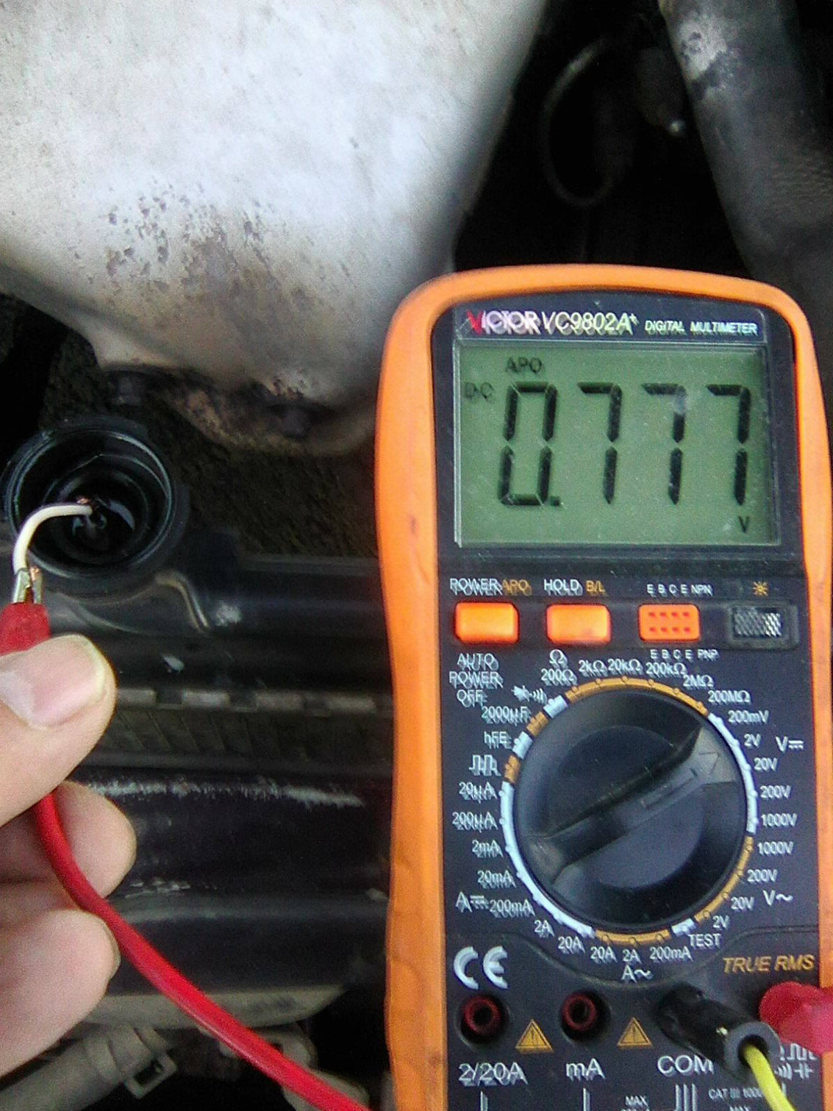

В общем это гальваника. На заведённом не пробовал, да и так всё понятно. Смотрите на фотки.
В общем это не только гальваника. У меня показания вольтметра менялись от снятия установки клеммы. Я даже на видео это снял. Ну и на заведенной силтнее
Где Вы измеряли? В бачке? Это не правильно. Нет постоянной связи по жидкости. Если на то пошло, то измерьте как я, в горловине радиатора. Я считаю, что при условии одинакового уровня на электроде, напряжение измениться не должно. Есть, конечно, ещё вариант, что при перемешивании процесс пойдёт интенсивнее, но в этом вопросе я не силён. Надо будет — буду копать и разберусь, но сейчас я не хочу тратить на это своё время. И так мы достаточно его посвятили этому вопросу. Если будете проводить такой эксперимент, то напишите результат. У меня просто полная система, вдруг начнёт выливаться, одному не с руки, надо кого то за руль садить, что бы заглушил.
Связи нет, а разница потенциалов есть.
Я даже не знаю, что тут добавить.
Ничего не надо добавлять, это наводки.
Наводки? На обесточённой машине?
Большинство сомнения испытываю я.
Я ещё готов допустить, что при подключении аккумулятора где то возникает волшебное магнитное поле, влияющее на тестер
Посмотрите видео. Потом поговорим.
Вы меня извините, но Ваши измерения проходят на уровне наводок. Я Вам демонстрировал показания прибора на пределе 2 Вольта. Значения +0.777 и -0.101 Вольта. А Вы мне показываете изменения показаний в 5 милливольт. Возьмитесь рукой за щуп и получите показания больше тех, которые Вы мне демонстрируете. У Вас нет цепи, Ваш прибор висит в воздухе. Вставьте щуп в радиатор и увидите совсем другие значения.
D-AVerk
Кстати, ненавижу приборы с автоматическим выбором диапазона. Я привык знать на каком пределе провожу измерения, а эти черти сами скачут с предела на предел, попробуй за ними уследить. Тут думать надо, а ещё дополнительная нагрузка — следи за его выкрутасами.
Тут нет скаканий. Показания чётко стабилизируется на трех уровнях, одном при отключенном плюсе аккумулятора и другом при подключенной. И третьем на заведённой машине. Эффект повторяемый и стабильный. Если это и "помехи", то на удивление однообразные.
Всё бывает, но я ещё раз обращаю Ваше внимание на мои результаты и на Ваши. Ваши — 20 мВ, а мои — почти 800 мВ. Вам это не кажется странным?

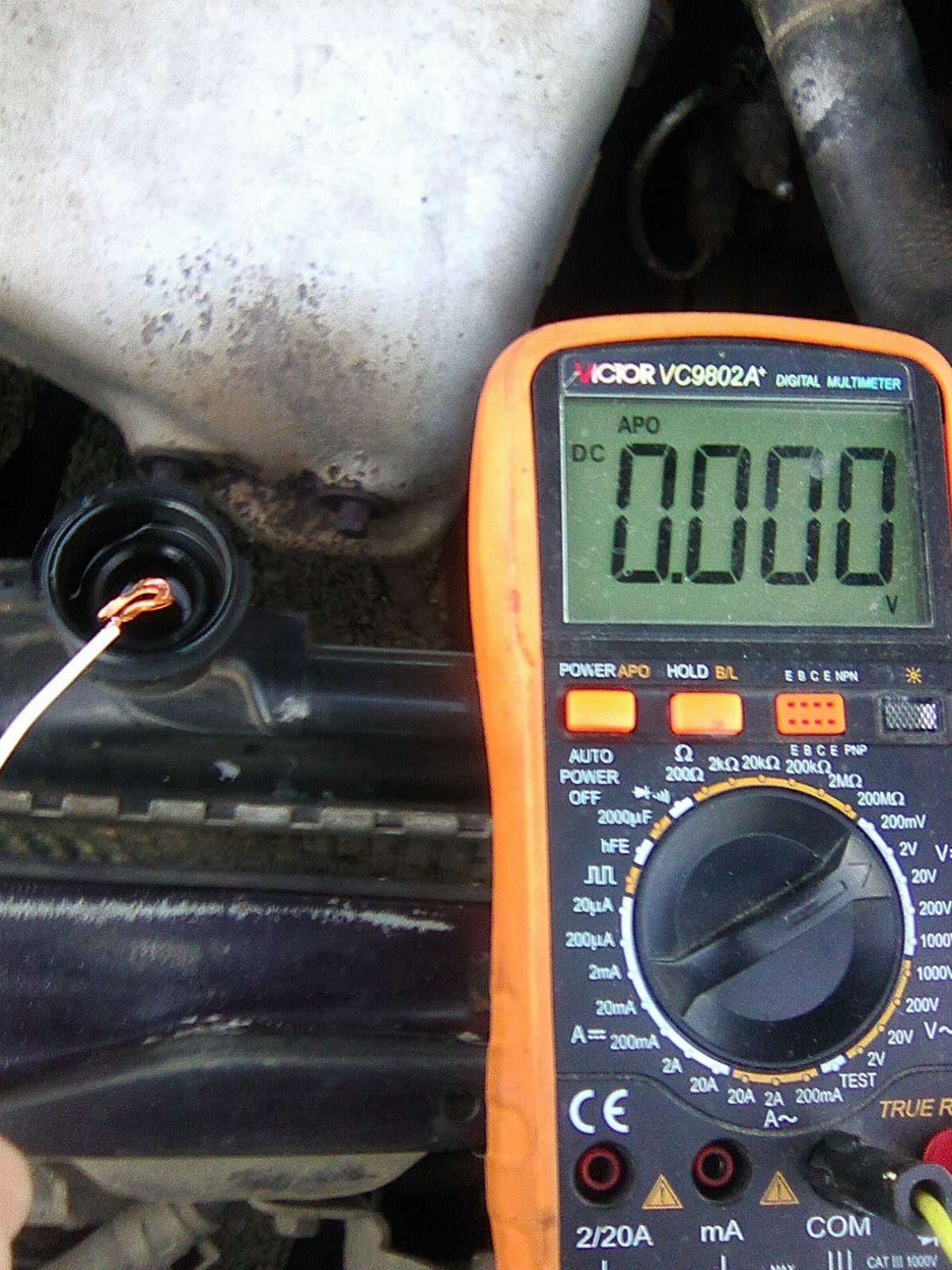

Немного сумбурно получилось с фотками, но я сейчас всё объясню. Обратите внимание, один раз я использовал в качестве электрода медный провод. Напряжение: + 0.777 Вольта. Во втором измерении электродом был стальной шплинт. Напряжение: — 0.101 Вольта.
Как видите, даже полярность изменилась.
