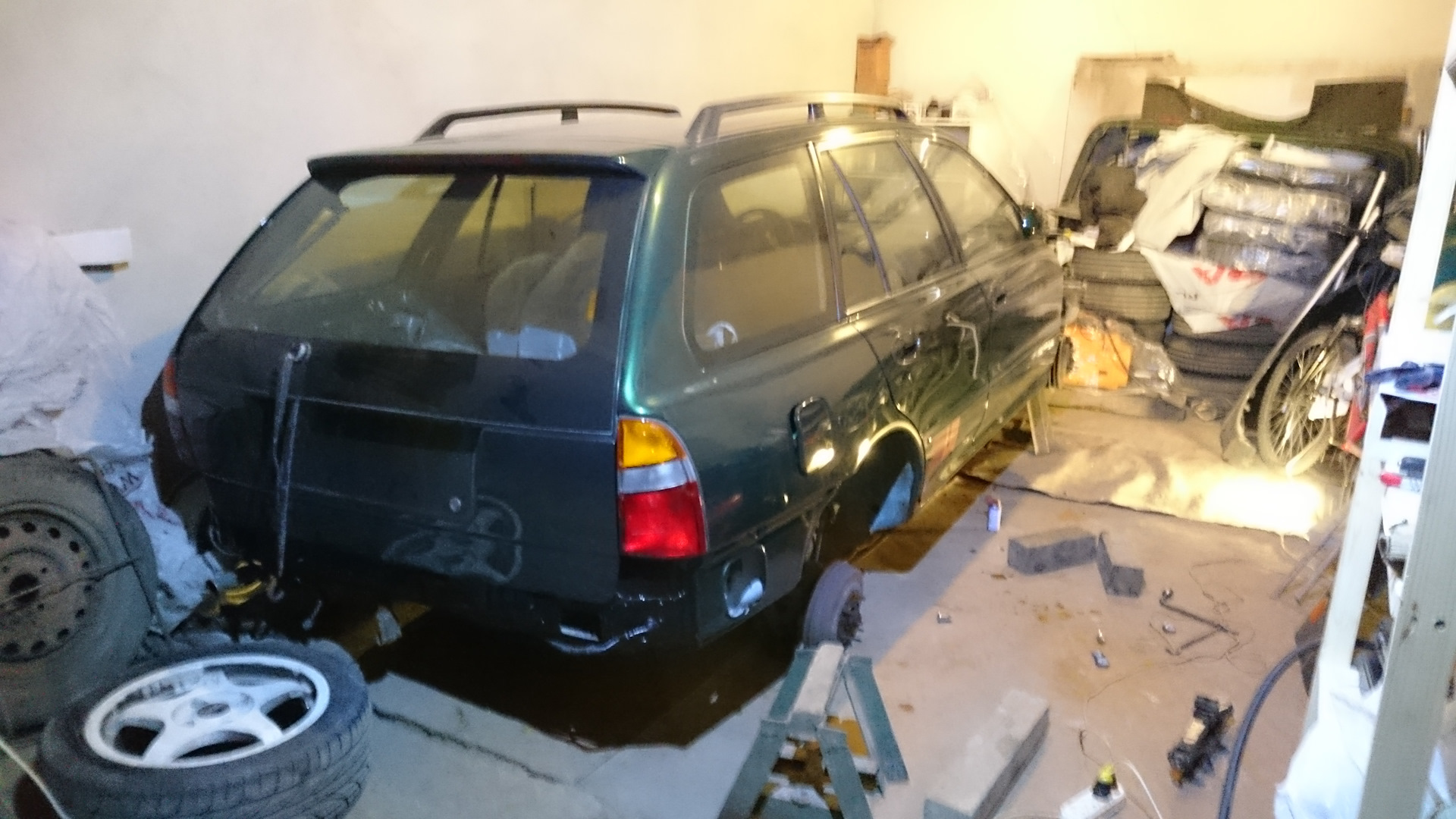

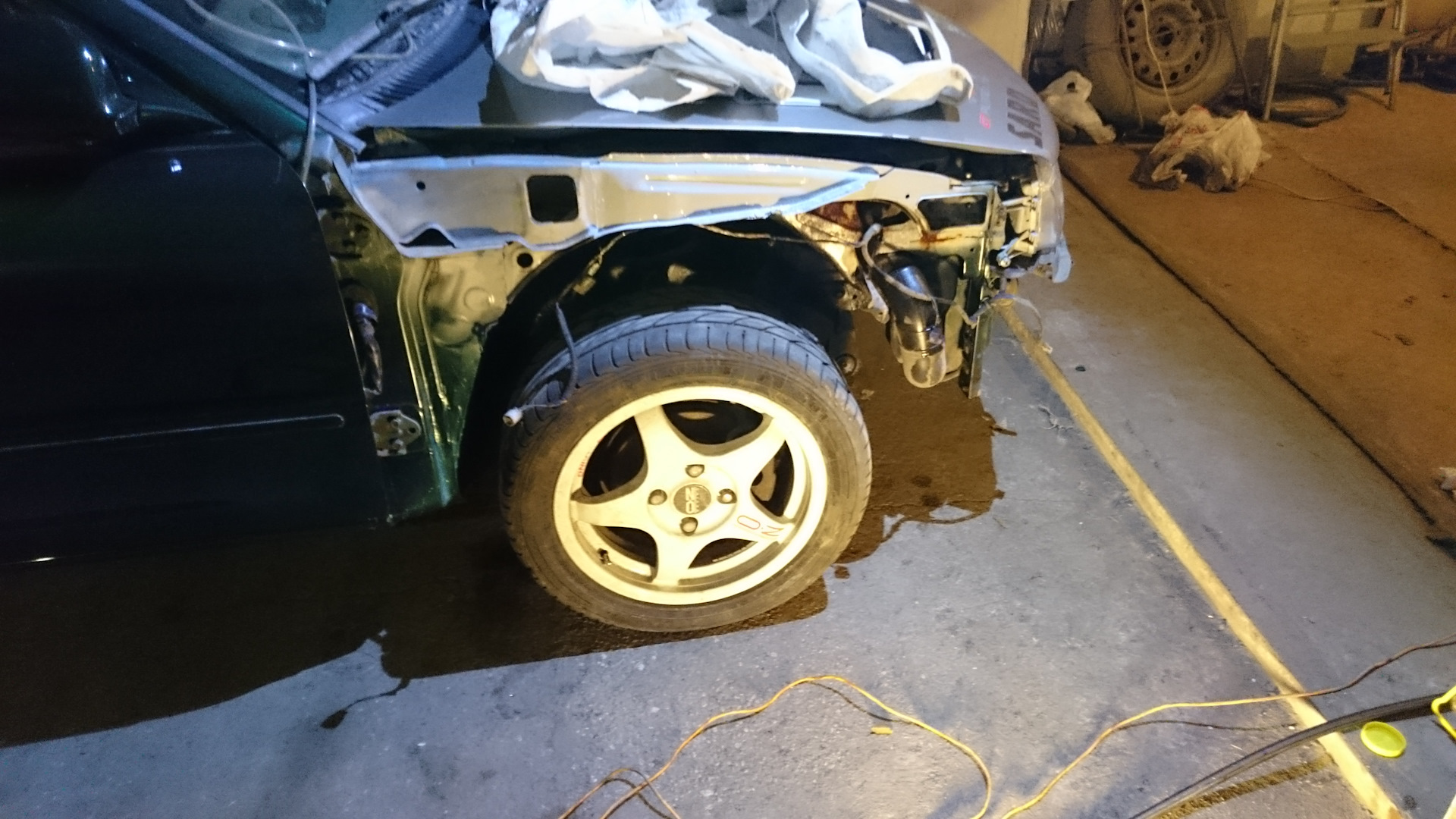

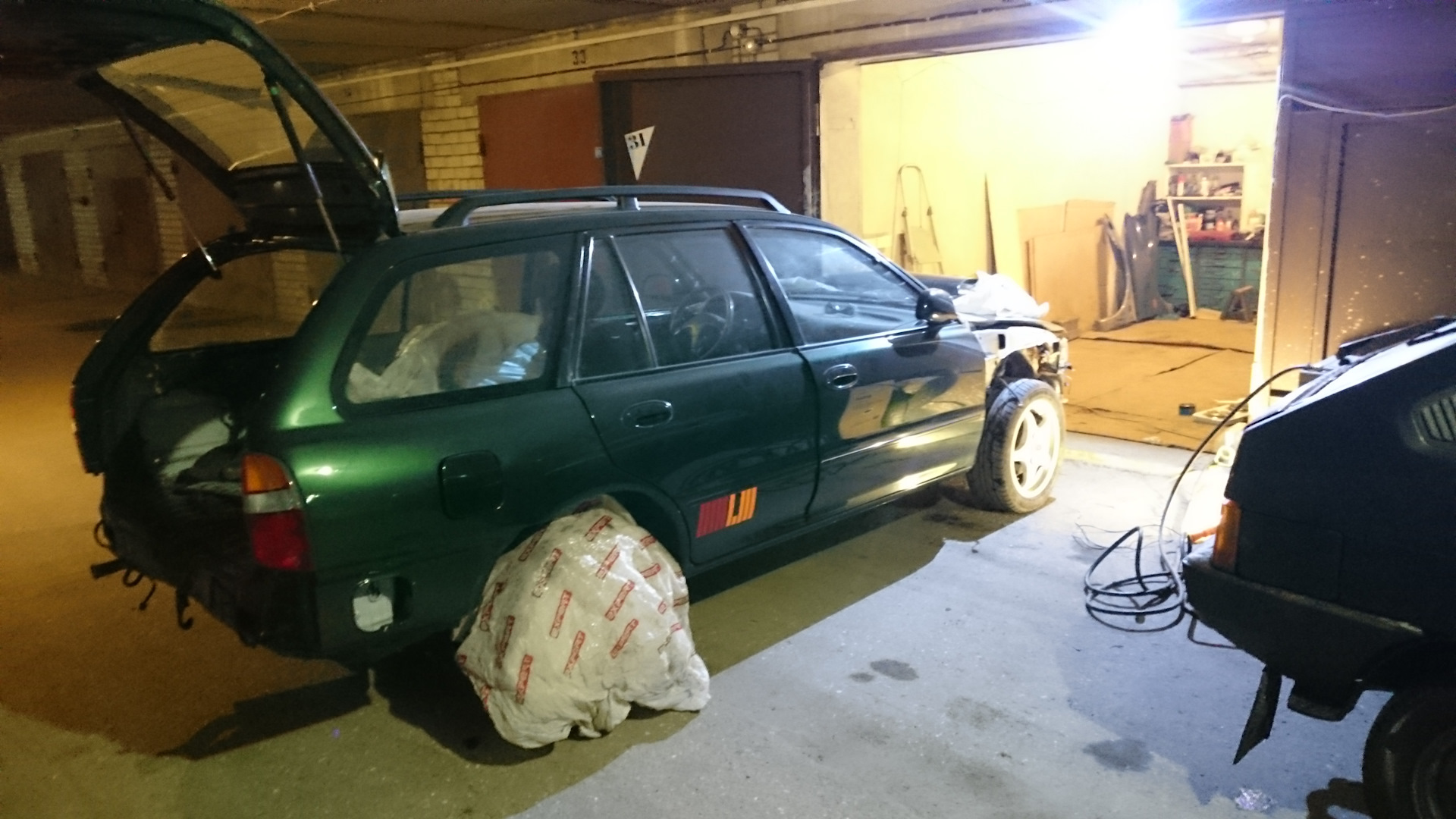

Как стало понятно из предидущего поста, тачка покрашена. В выходные попробовал антикорить, попытался делать это при помощи компрессора, но из-за холода составы замерзают и из мовильника идет только воздух. Пришлось мазюкать по старинке кисточкой. Помазал правую сторону, за порогом и арки. В следующий раз хочу попробовать развести более жидко. Ну и впервые уронил тачку с домкрата, хотелось повыше поднять) Славо богу ни кто не пострадал, не машина ни я.

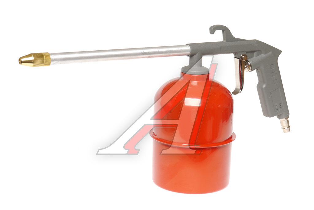

Банку мовиля, банка битумной мастики разводил 647 и немного акрила валялся…
Получилось консистенция как жидкий мед ( можно немного подогреть это все на огне, осторожно горючее))
Наносил пистолетом для мовиля
А где фото итога работа?
А как же, последняя фотка тачка валяется на полу!
Не того, как ты всё испортил, а того как всё намазано!:)
