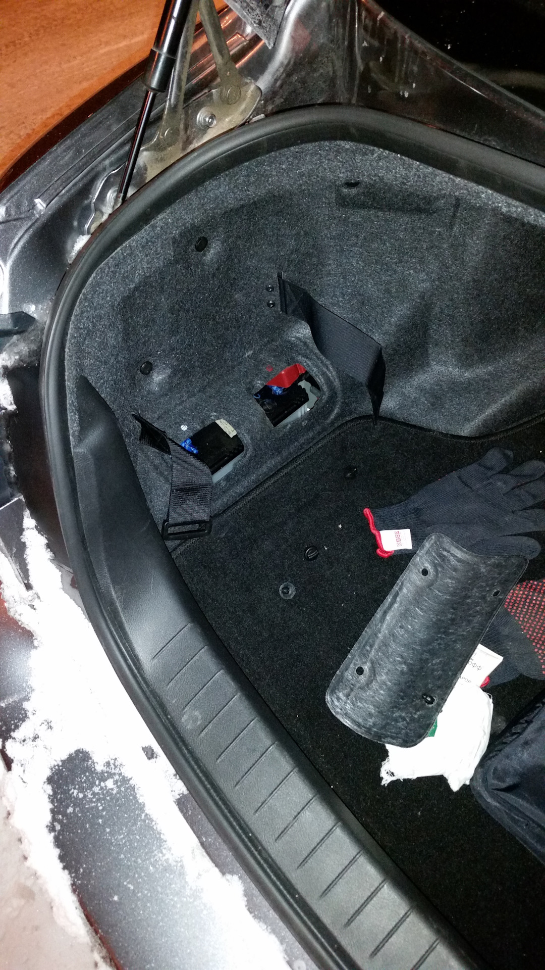

Всем привет! Вернулся после продолжительного отпуска (18 дней). В первый же день мне нужно было поехать в город. Спускаюсь к машине, открываю ее, сажусь на руль, нажимаю кнопку и. и… и… ничего=) Машина не завелась, нажимаю еще раз, тоже самое и сразу понимаю, что сел аккумулятор. Пока обдумывал о том, как это произошло и как ее прикурить, аккумулятор окончательно сел в 0, машина даже не закрывалась, думала, что дверь открыта, хотя она была закрыта. Ну ладно подумал я, и дернул рычаг открытия капота, а он не открывается, подкапотные штыри не успели открыться. Не буду рассказывать, как прошли после этого 5 часов моей жизни, просто расскажу что сделал. Через несколько часов был найден только один выход из положение. Была надежда, что задний аккумулятор связан как-нибудь с основным, но это были догадки и было крайне страшно от того, что вообще не понятно, что могло произойти. И так через задний подлокотник засунул руку в багажник и дернул аварийный тросик открытия багажника (по другому не получалось его открыть). Вытаскиваю все лишнее вместе с ковриком, нахожу второй аккумулятор. На аккумуляторе 2 плюсовые клемы, это меня озадачило изначально, потому что к какой подключаться было вообще не понятно. Было, принято решение воспользоваться мультиметром. Снял обе клемы с аккумулятора, выкрутил винт, который крепил аккумулятор к кузову (использовал его как массу)

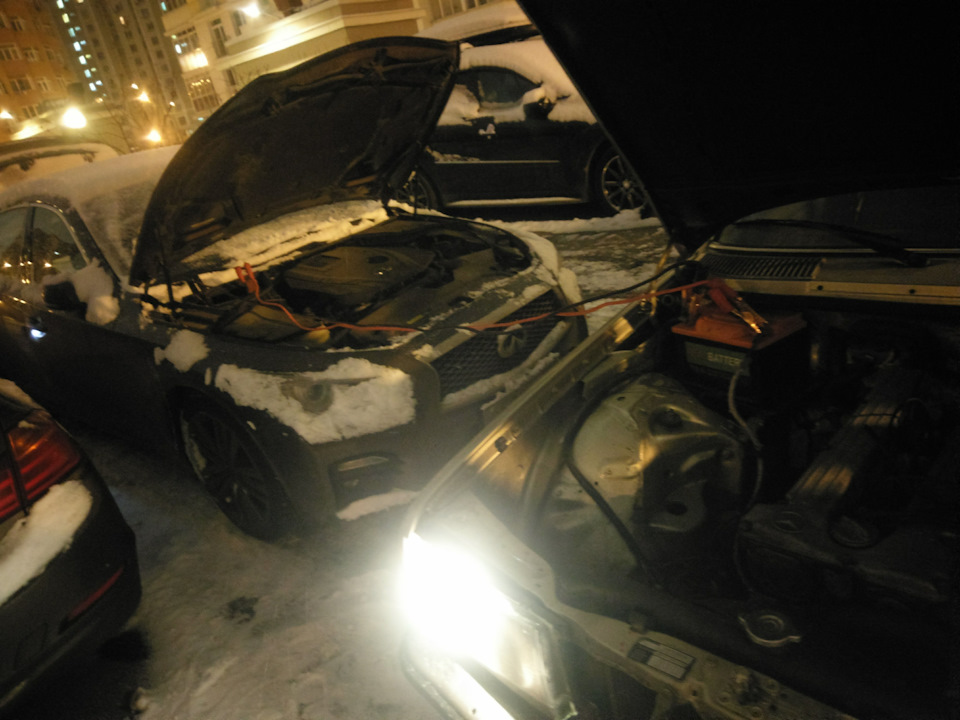

Начал измерять напряжение, на одной показало 5,4в, на второй 12.5в. Почему так много было на второй я до сих не понял, но то что 5.4в это напряжение основного аккумулятора, было понятно почти на 50%=) Далее берем крокодила и соединяем аккумуляторы (прикуривали от старого мерседеса, поэтому, не напрягаясь, вытащили аккумулятор из него и положили в багажник). Было страшно, поэтому стоял с огнетушителем=)
И случилось чудо, машина ожила, штыри открылись и уже по старинке получилось завести машину. Вот такая вот история. Может кому-нибудь пригодиться мой опыт. Естественно я до сих пор не знаю, чем я рисковал, но все сработало.

Аккумуляторы конечно связаны, более того, аккумулятор в левой нише, там крышечка есть и клеммы подписаны, но сейчас от моего совета уже никакого толку:(
То есть это пластиковая штука не аккумулятор?
я хз что там, не было повода ковыряться, то что там идут силовые провода это видел. Ща сфотографирую аккум в багажнике.
Прикол) ок, жду
Офигеть, спасибо, не знал… Тогда реально хорошо, что все хорошо закончилось…

Аккумулятор, который в багажнике для системы старт/стоп.
