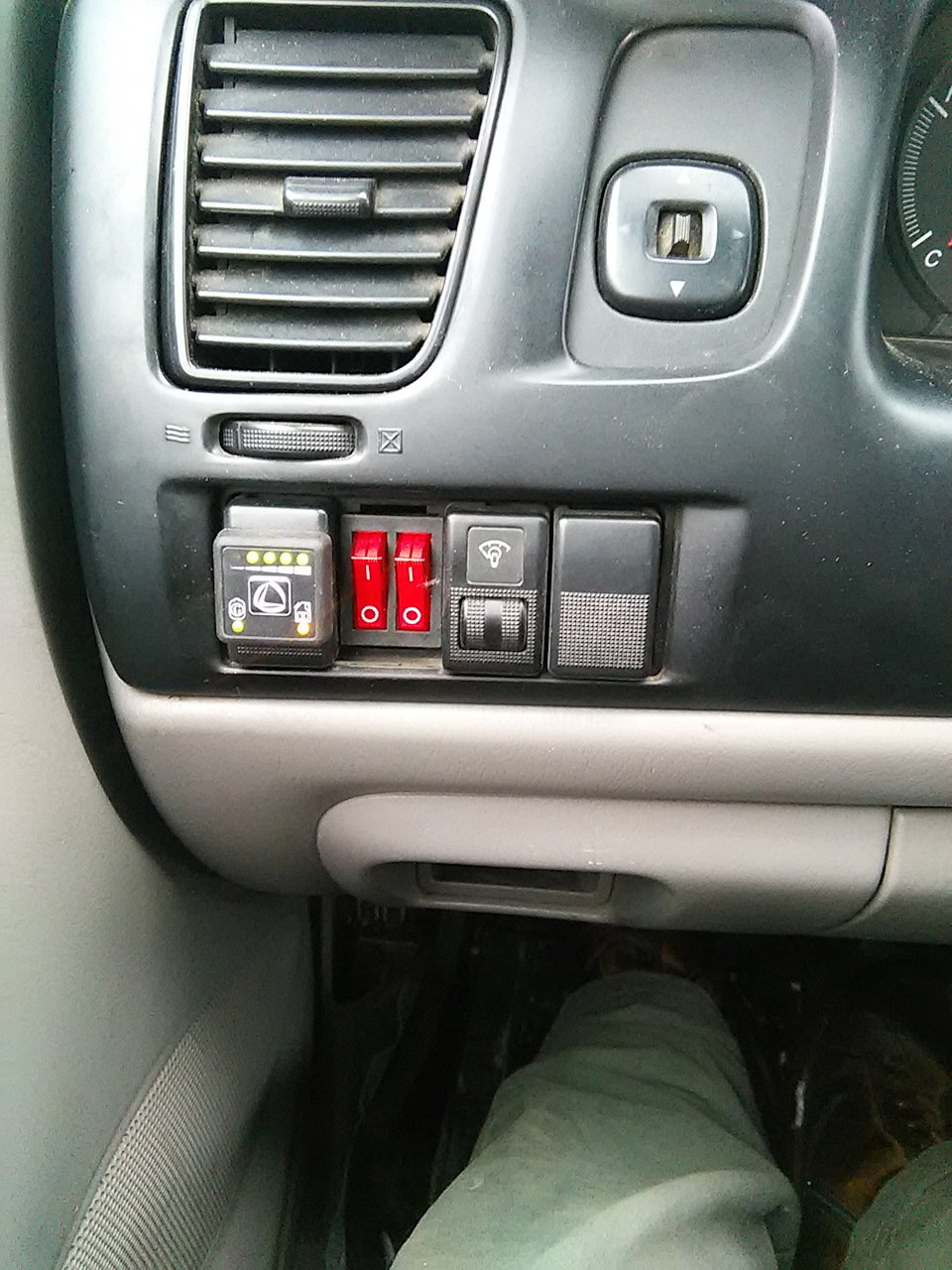

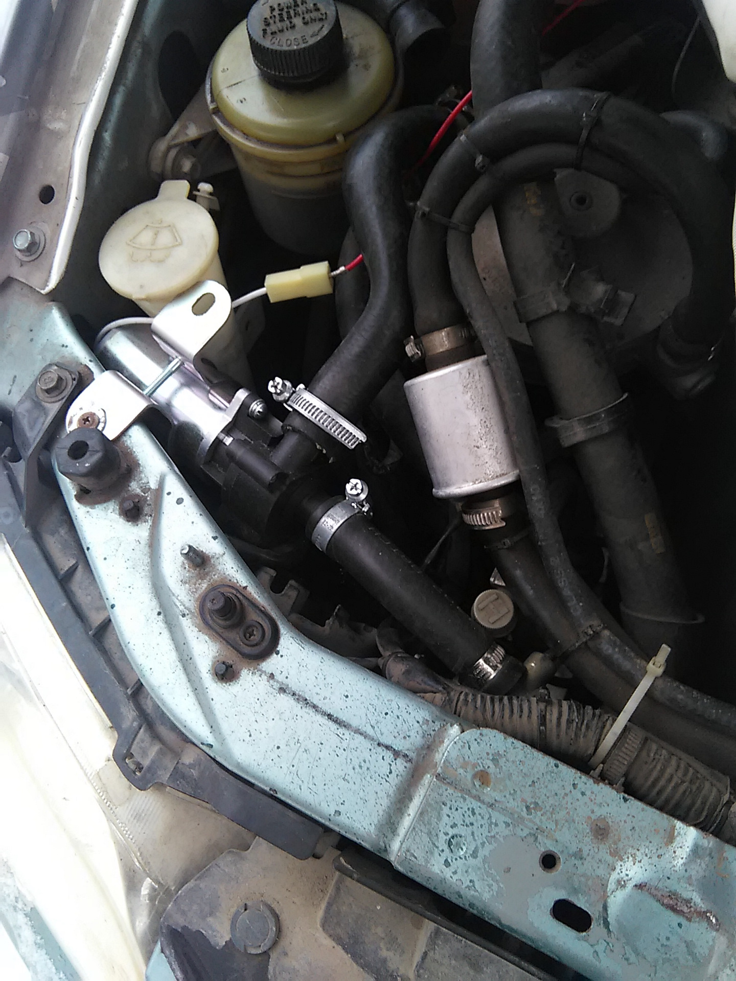

После установки ГБО и замены помпы на не оригинал ( так случилось что все это случилось в один месяц) с наступлением холодов заметил что на холостых радиатор отопителя не нагревается, при оборотах от 1500 начинает не много нагреваться, после 2500 — горячая. Видимо это результат увеличевшейся магистрали ОЖ + худшей производительности новой помпы.
Поставил доп помпу за 800р ( китайский Китай) и выключатель в салон за 60р. Эффект 100%
Комментарии 15
Проще нормальную помпу поставить, чем усложнять систему охлаждения. Скорей всего, при монтаже ГБО ее шланги оказались наивысшей точкой системы охлаждения и там собирается воздушная пробка, циркуляция нарушена. Сам на этом попадался. когда монтировал ГБО. На наших слониках, газ — это спасение! За четыре года накатал 120 тыс.км, только положительные отзывы и хорошая экономия. По трассе при 120 кушает 12-14 л газа, в пересчете на бензин это 7-8 литров, для такого лайнера это супер!
Да я искал помпы с увеличинной производимостью, такие делает Лузар, но на МПВ не нашёл. А так мне нравится: включаю в городе — тепло, на трассе отключаю, хватает помпы.
Зачем какая то помпа с увеличенной производительностью, вполне хватает стандартной если циркуляция нормальная. Более того, если через испаритель нет нормальной циркуляции и его температура ниже температуры ОЖ, то газовые мозги увеличивают впрыск газа т.к. для них, движок еще не прогрет до оптимальной температуры. Если в хате холодно, ты посмотри, может дыры надо закрыть, а не дров больше в печку бросать!
ее вполне хватало, пока магистраль ОЖ не увеличилась на 2метра. Новая помпа по крыльчатке аналогична оригинальной, воздуха нет. Просто на холостых оборотах ОЖ медленно течёт и радиатор печки охлаждается вентилятором быстрее чем в него поступает новая горячая ОЖ.
Газ у меня вообще не включается пока не прогреется редуктор, на выходе из него стоит датчик, так что температура печки с работой газа у меня никак не связана. недостаточная циркуляция ОЖ на холостых — распространённое явление на многих авто, роликов в инете туча. Посмотрел, почитал — попробовал -помогло.Проблема решилась.
Кнопка-мягко говоря "не в кассу".
