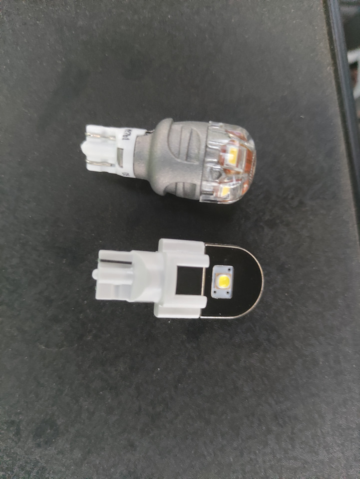

Давно была идея — заменить обычные диодные лампы OSRAM W5W которые базируются на одном диоде OSRAM — 2850CW-02B. Но более мощные диодные лампы W16W OSRAM — 9213CW-02B

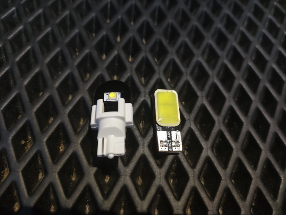

Ну а теперь перейдем непосредственно к диодным лампам
Стояли вот такие диоды лампы — Яркость — 70Лмн
Теперь поставил более мощные — Яркость — 230Лмн
Сравнение старой и новой лампы
Крупный диод еле еле залез в отверстие. Был бы он толще на 0.1мм — и уже ьы не прошел :)) А так поместился за подлицо так сказать :)

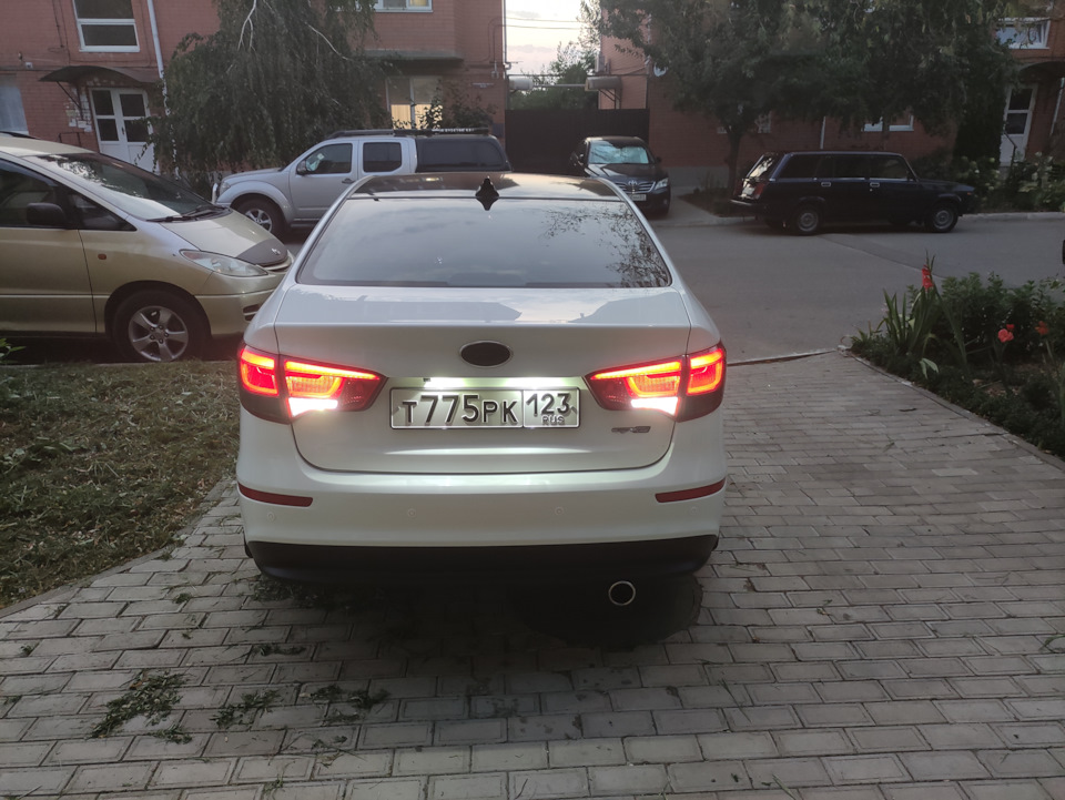

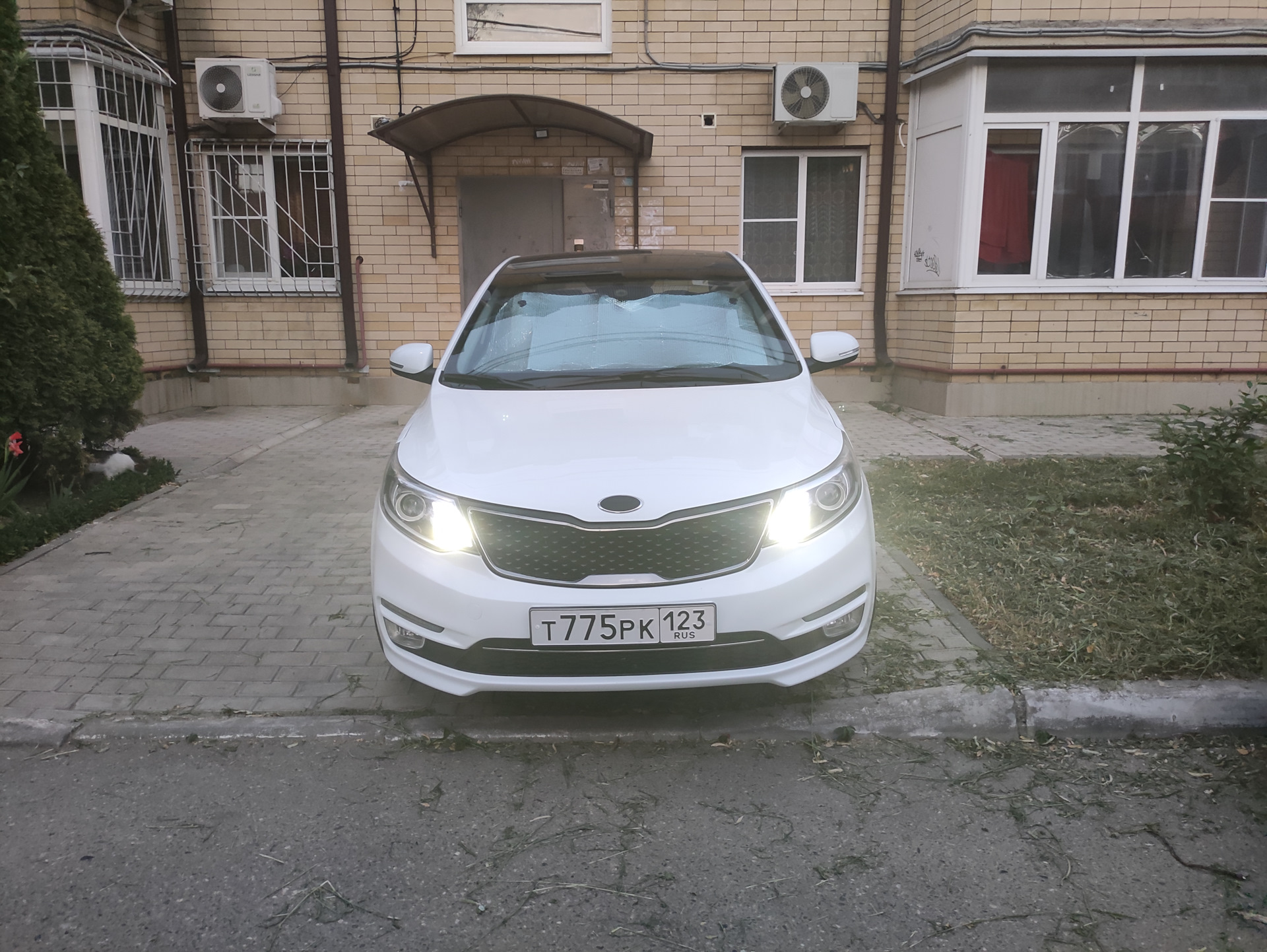

Фото днем. Слева W5W / Справа W16W
Вот фото ночью. Слева W5W / Справа W16W
Общий вид с обоими лампами W16W
Вот включил ближний и туманки. Цвет идеально совпадает!
Высвободившиеся лампы W5W — были установлены в подсветку номер. У меня там стояли желтоватые диоды. Которые мне не очень нравились. Их решено было поменять. Притом что покупать ничего не надо. Габаритные лампы и лампы подсветки номера — имеют одинаковый цоколь!

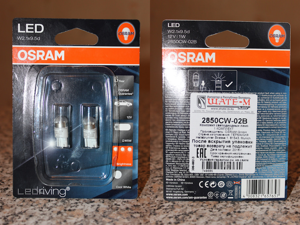

Нее я про маленькие осрам говорил. У брата уже 3 года осрам стоят и машину заводит на габаритах и им все пофигу
там диоды качественные стоят. я думаю или филипс или самсунг!
