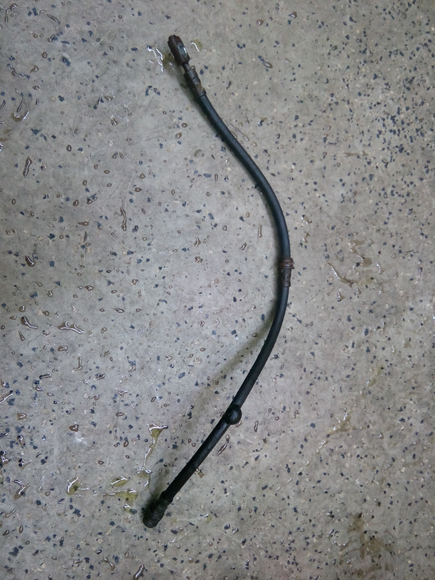

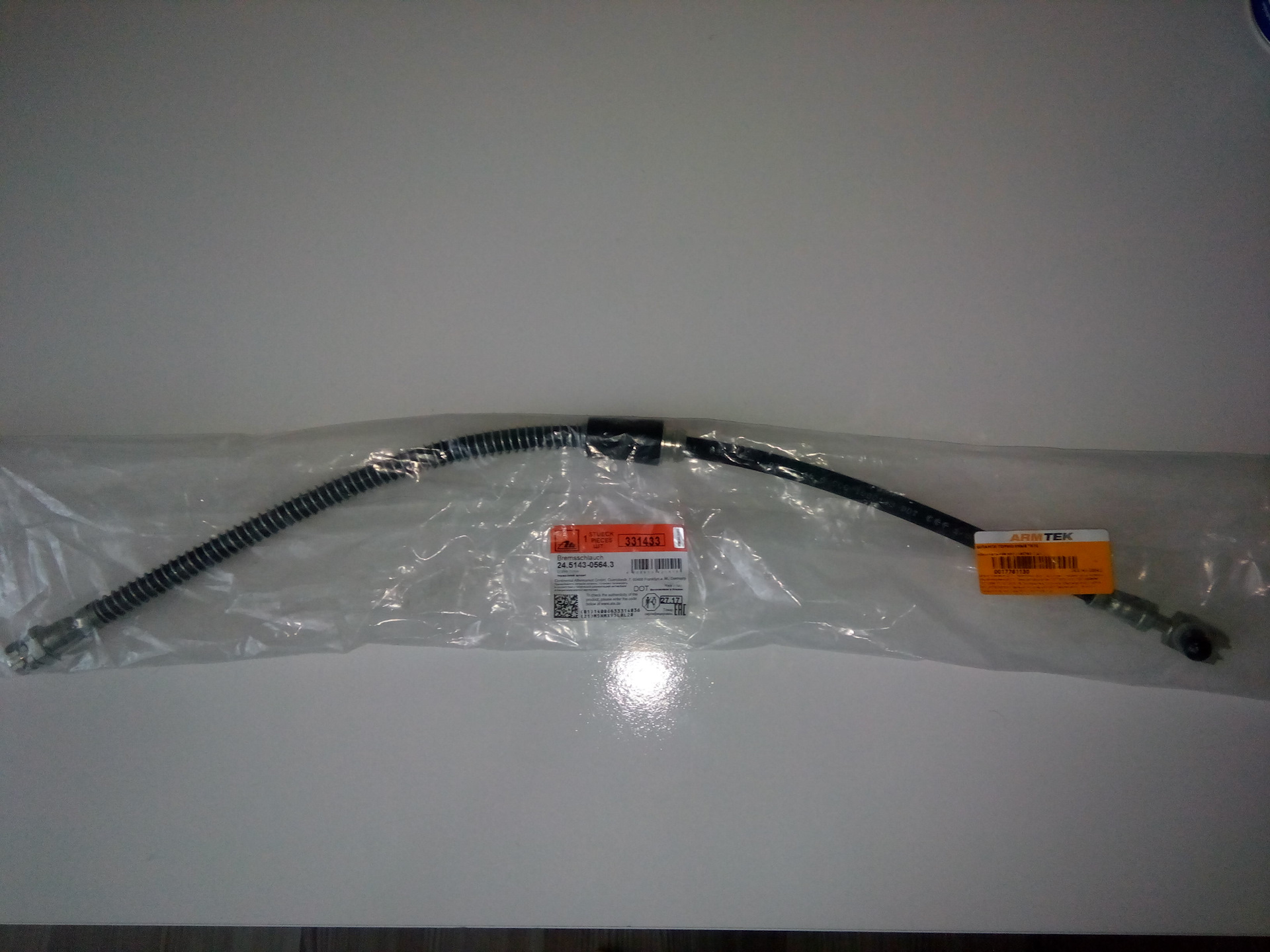

Как я рассказывал в прошлом посте, при диагностике подвески был обнаружен пузырь на переднем левом тормозном шланге.
Самое обидное было в том, что я не так давно их менял. Пробег составил чуть больше 13.000 км. Конечно же это ни о чем, но и претензий никому не предъявишь. В любом случае венгерские K&K я точно никому не посоветую)))

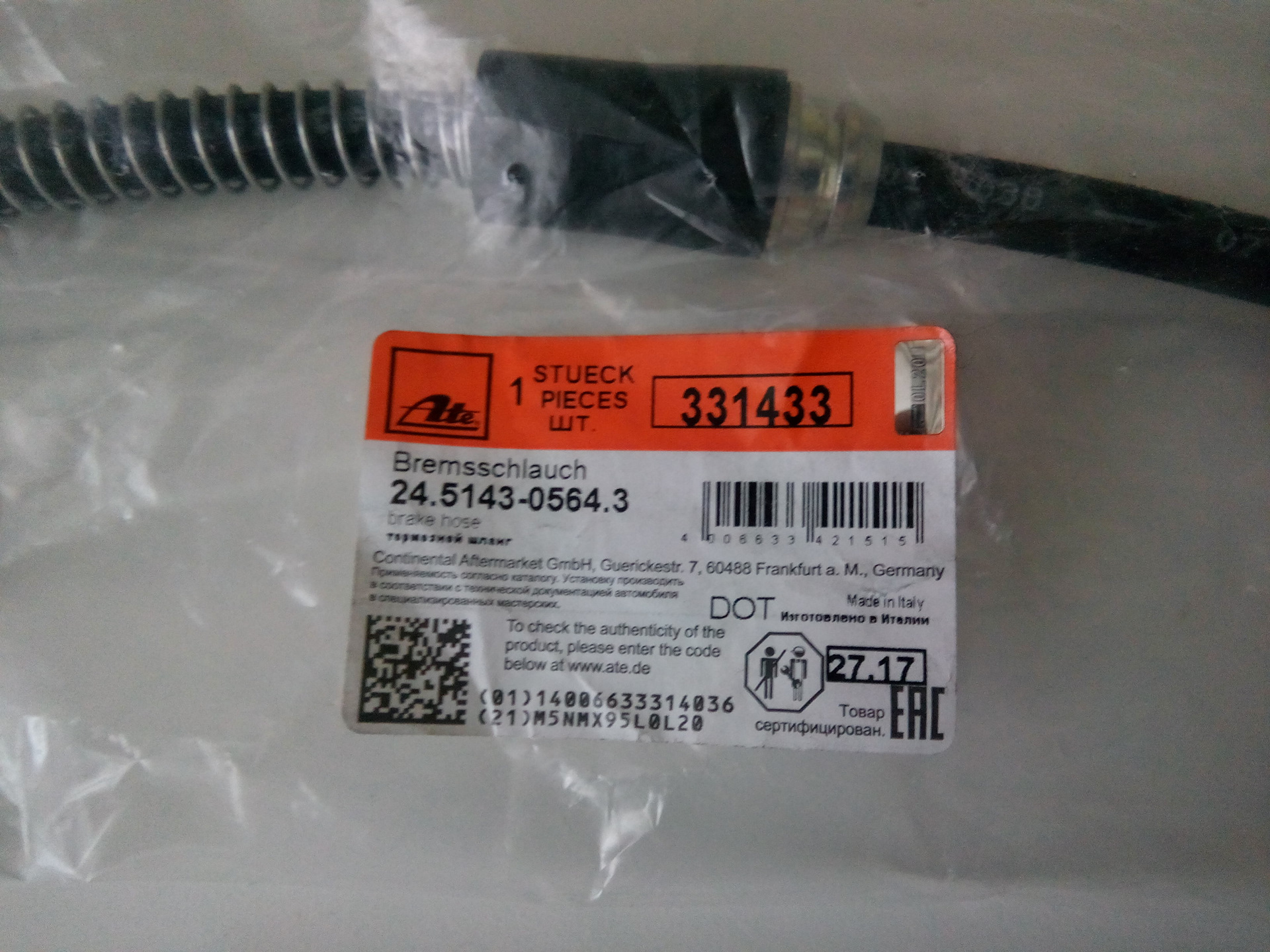

В общем стал искать новый и изначально заказал фирмы Malo (вроде как их хвалят), но как оказалось, в комплекте нет ни болта, ни шайбочек, хоть и цена приятная (10$). В итоге решил больше не эксперементировать с непонятными брендами и взял немецкий ATE, который устанавливается по заводу.
Цена конечно кусается (20$), но зато полный комплект, ну и отзывы по нему только самые положительные.
Как ни крути, а это тормоза, экономить на которых наверное не стоит.

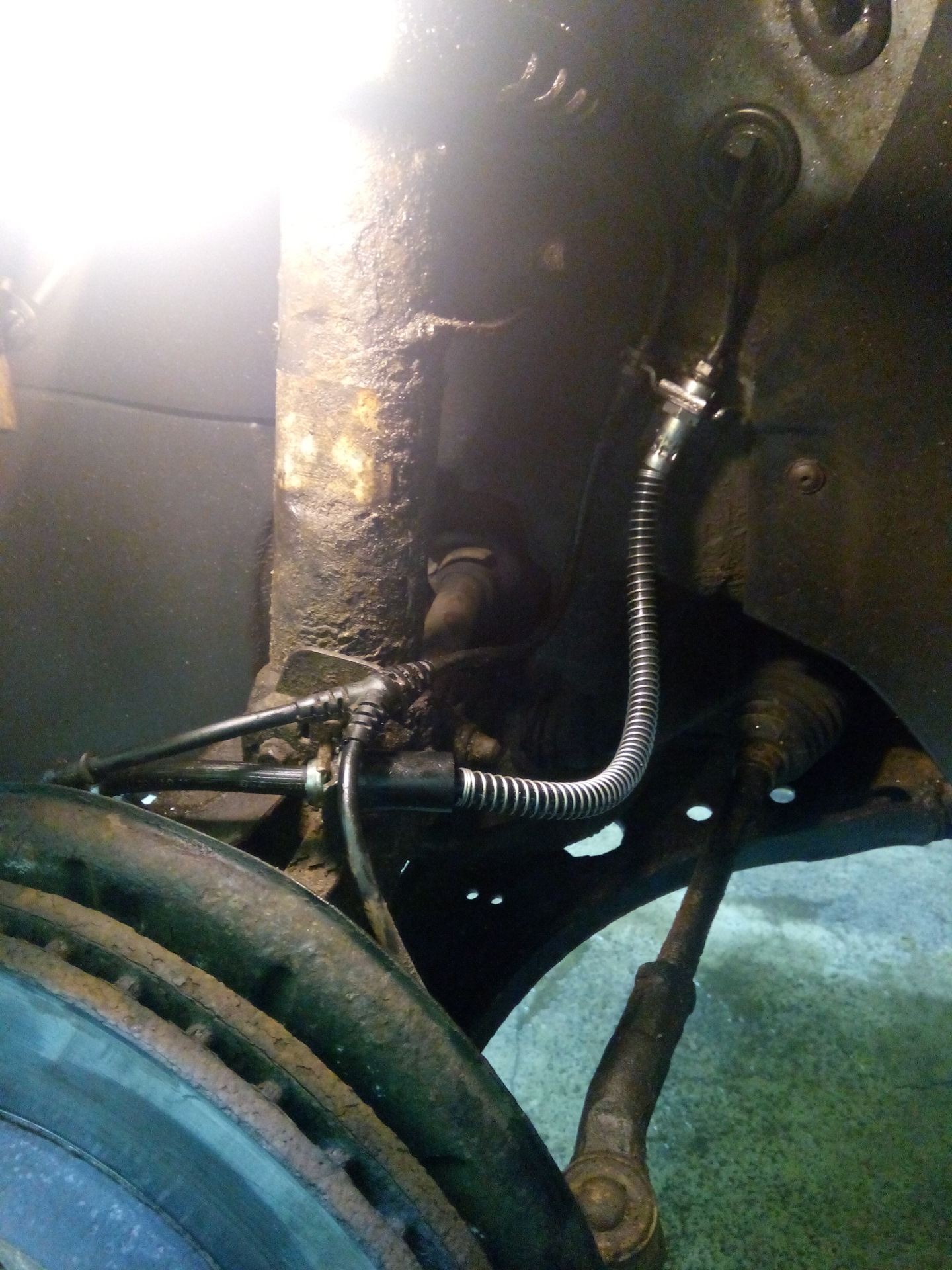

Заехал на тоже СТО, где и обнаружили проблему. Быстро поменяли, тормоза прокачали, теперь можно спокойно кататься! Ещё минус 10$)))
Мастер тоже хвалил ATE, да и стали они идеально по всем креплениям.
Так что мой вам совет, не эксперементируйте с непонятными брендами, по крайней мере в тормозной системе. Даже по всем VAG клубам советуют тормозные шланги ATE, либо TRW.
