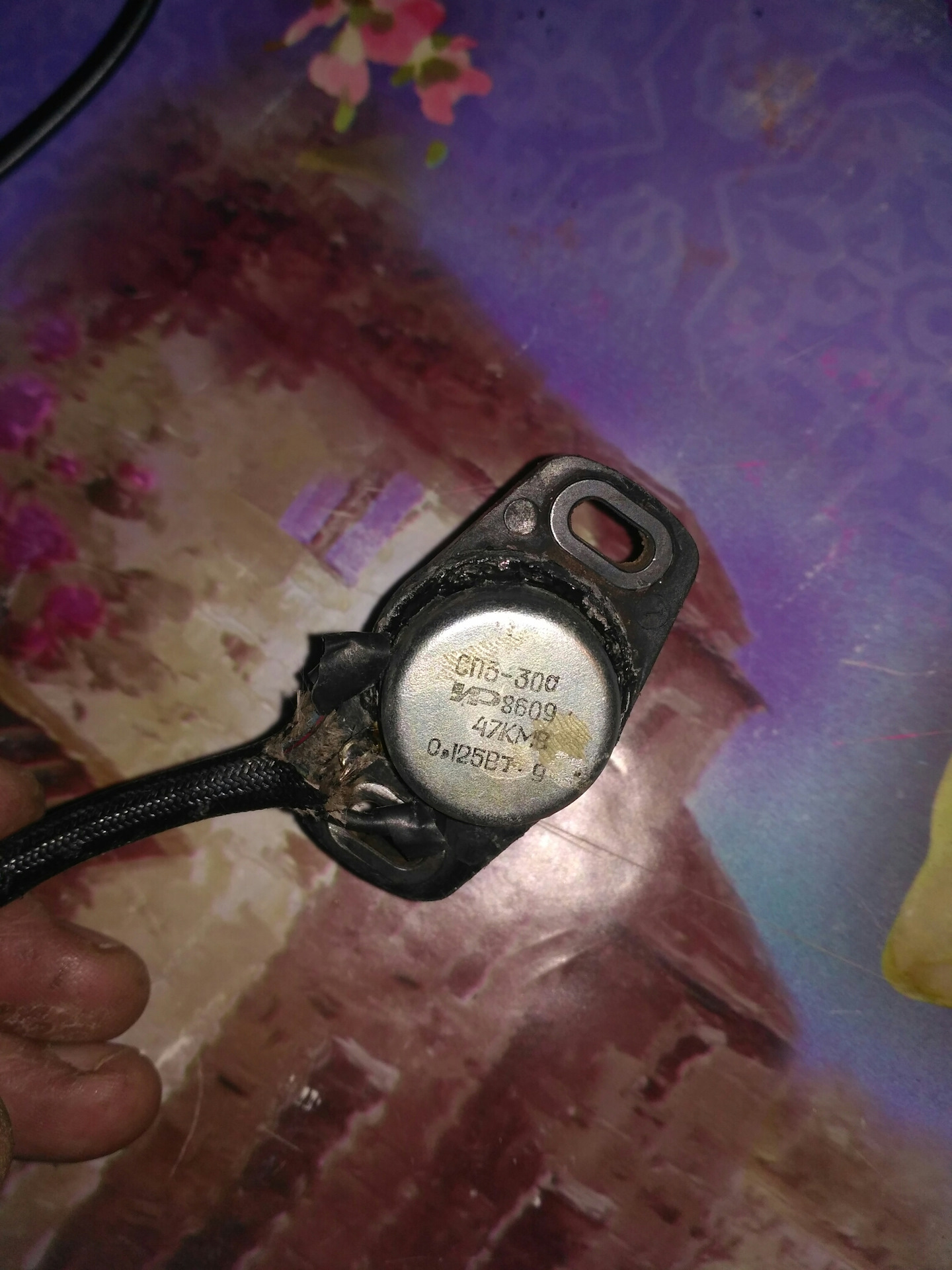

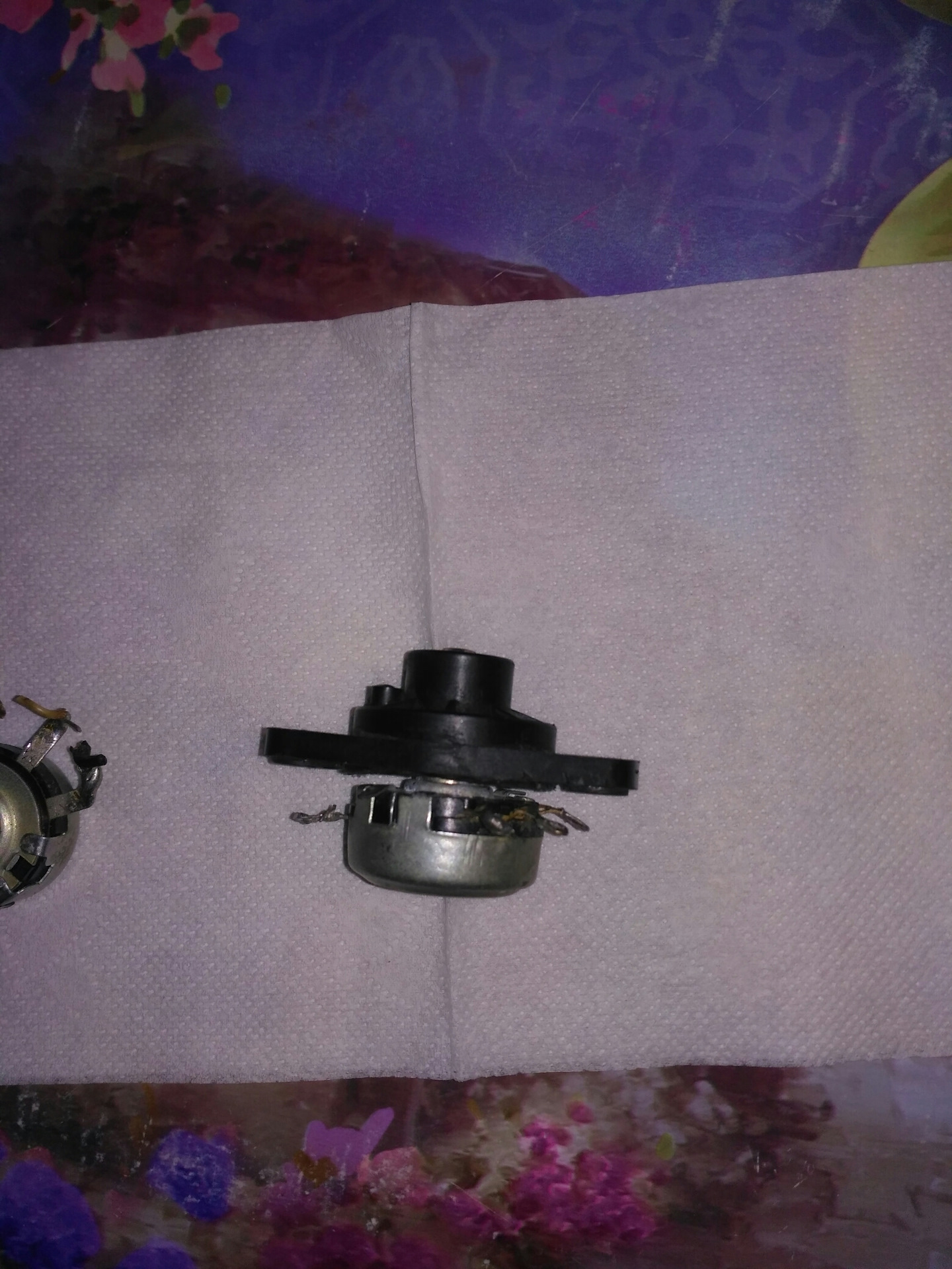

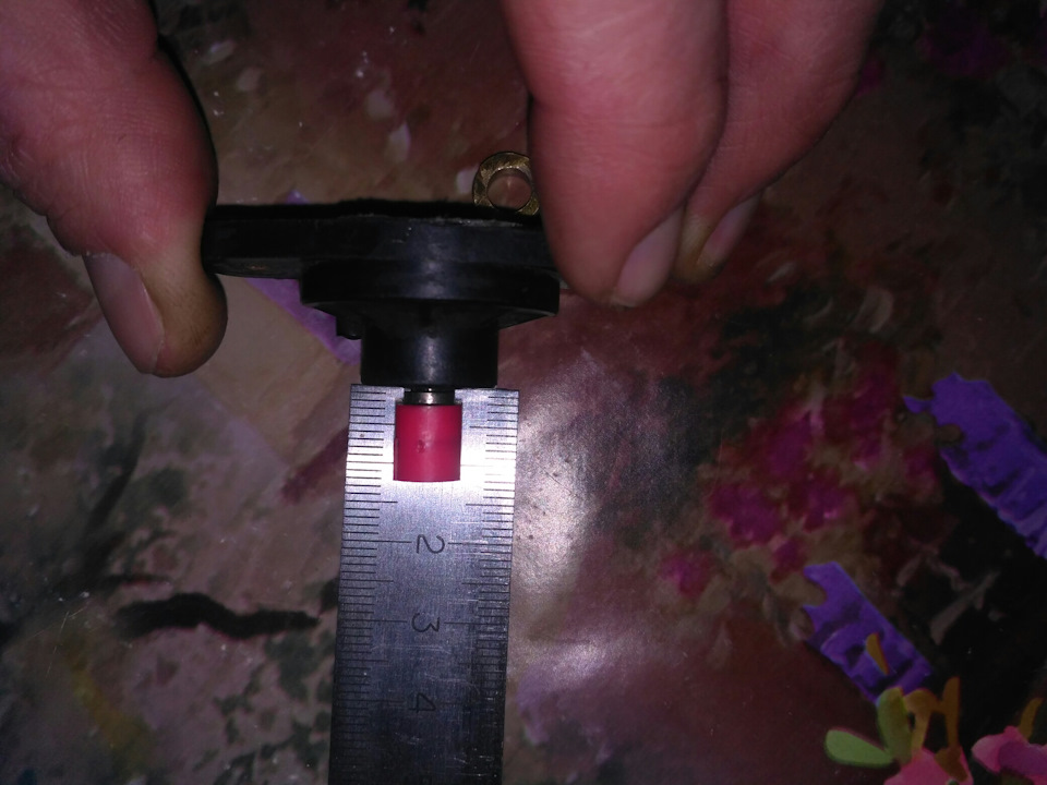

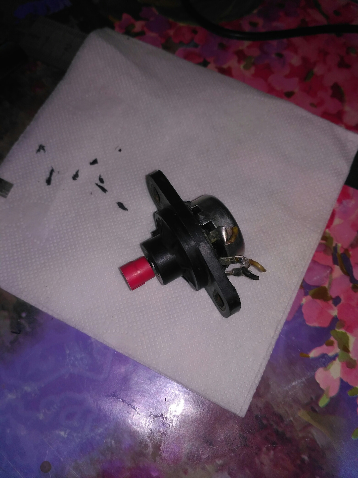

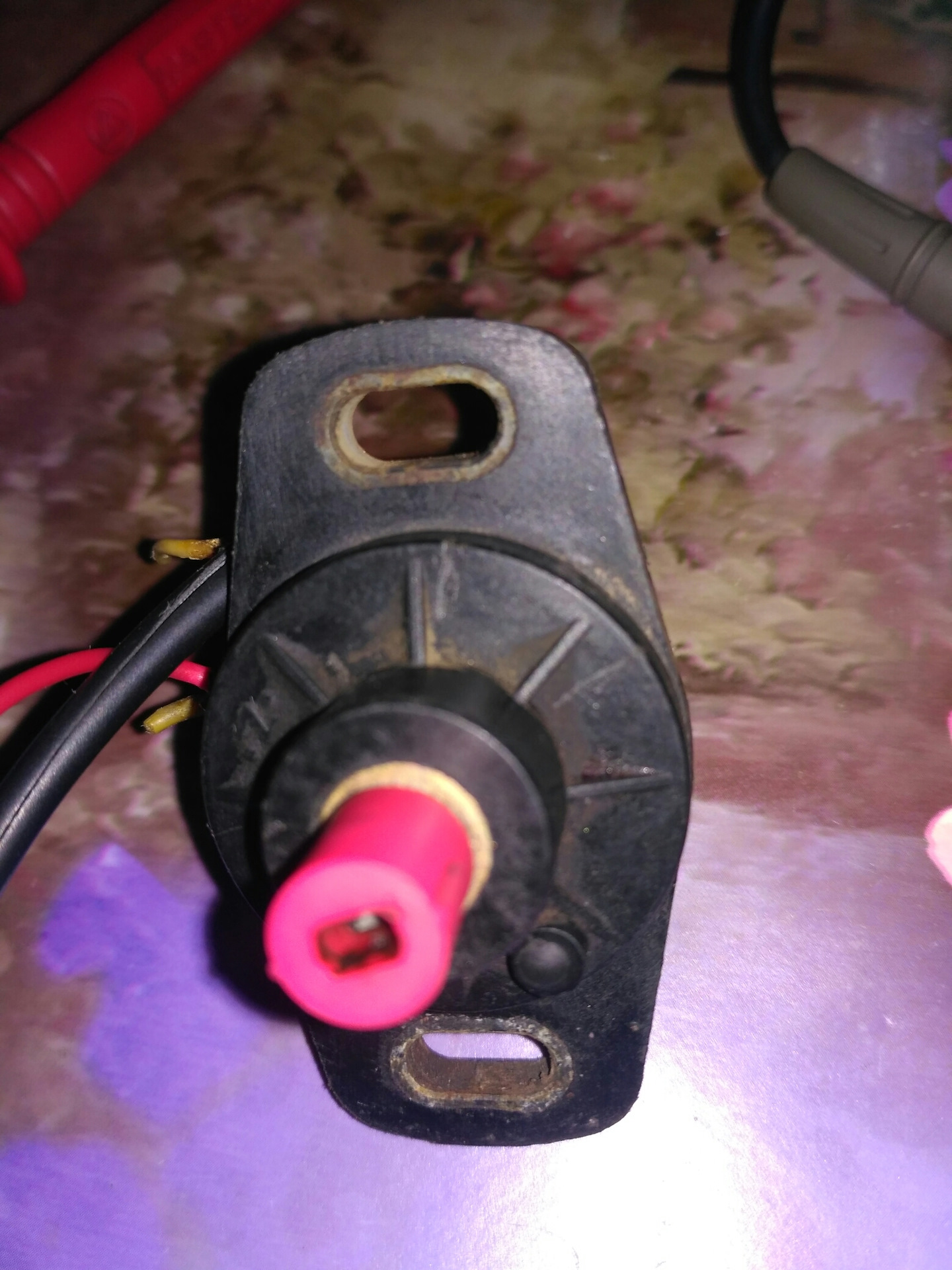

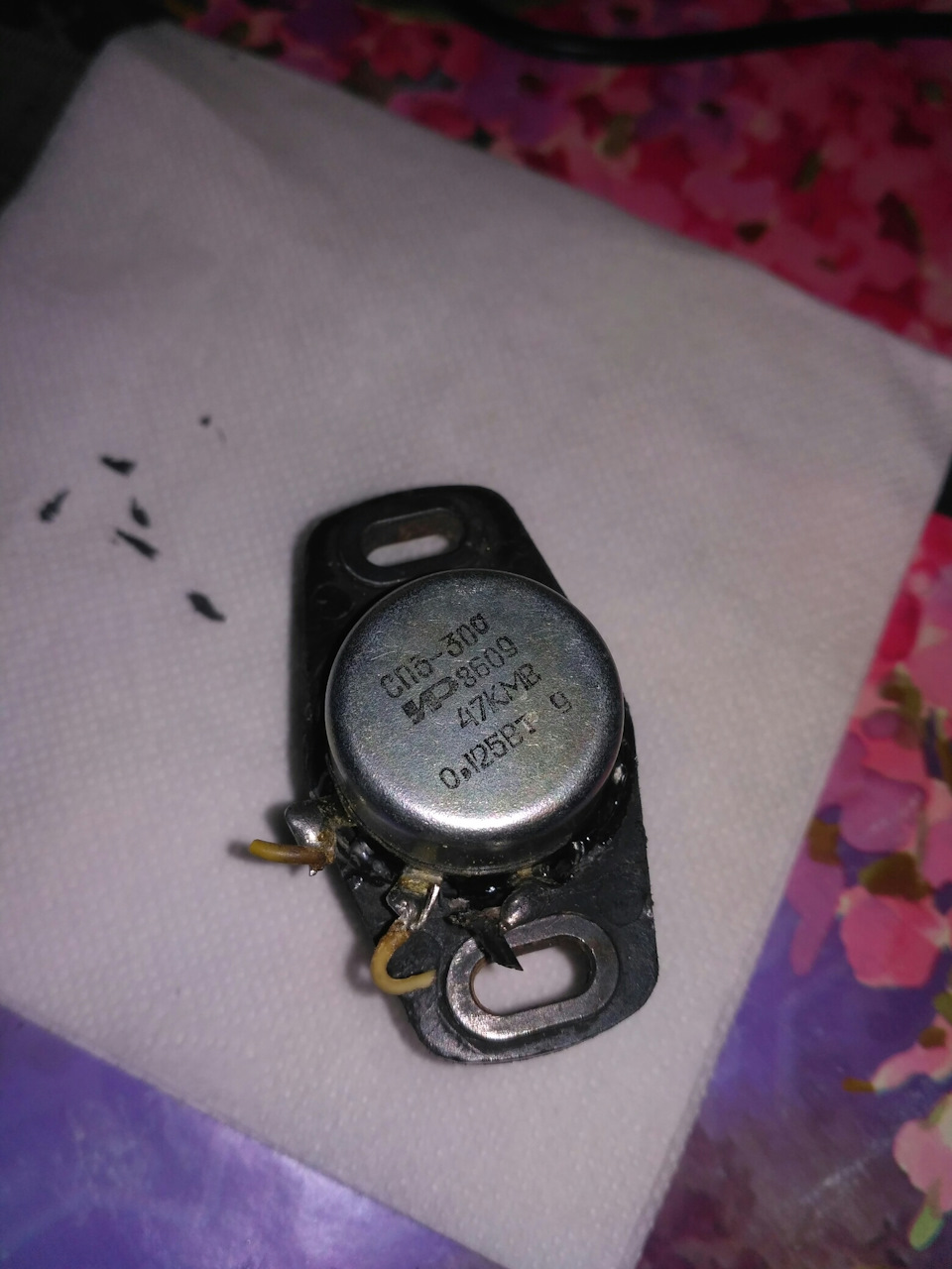

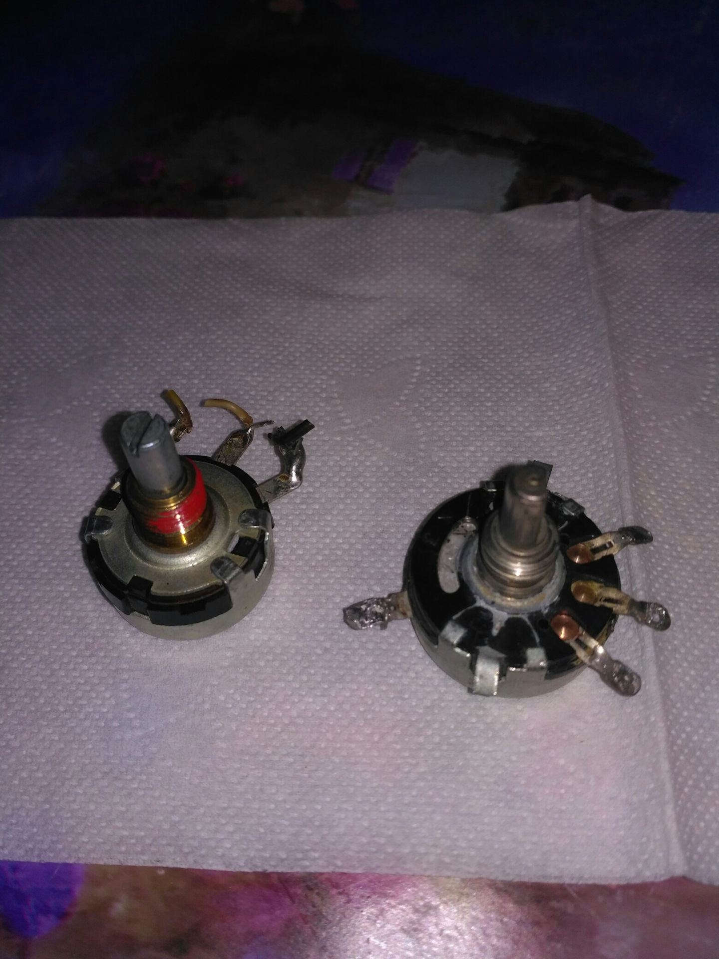

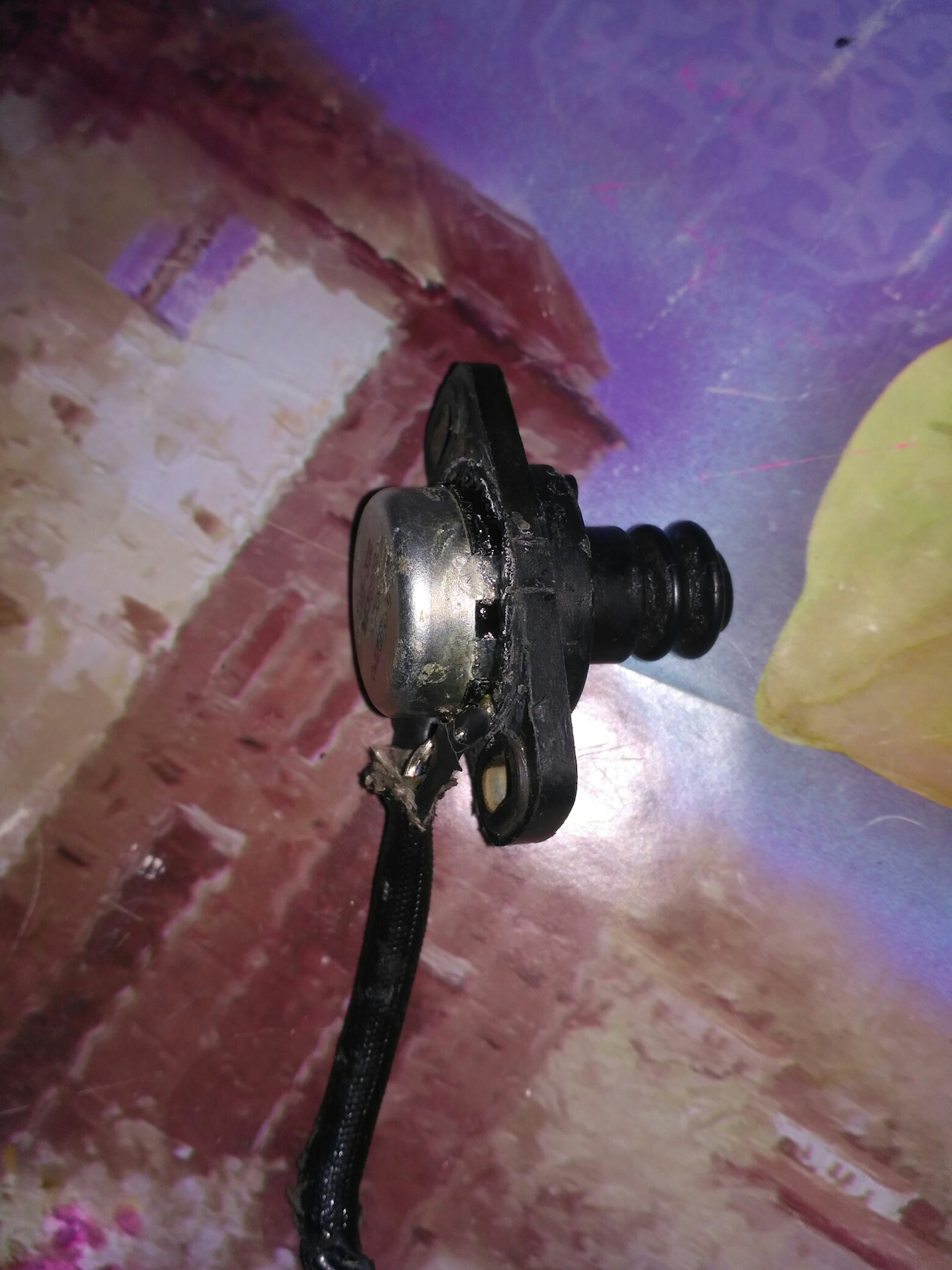

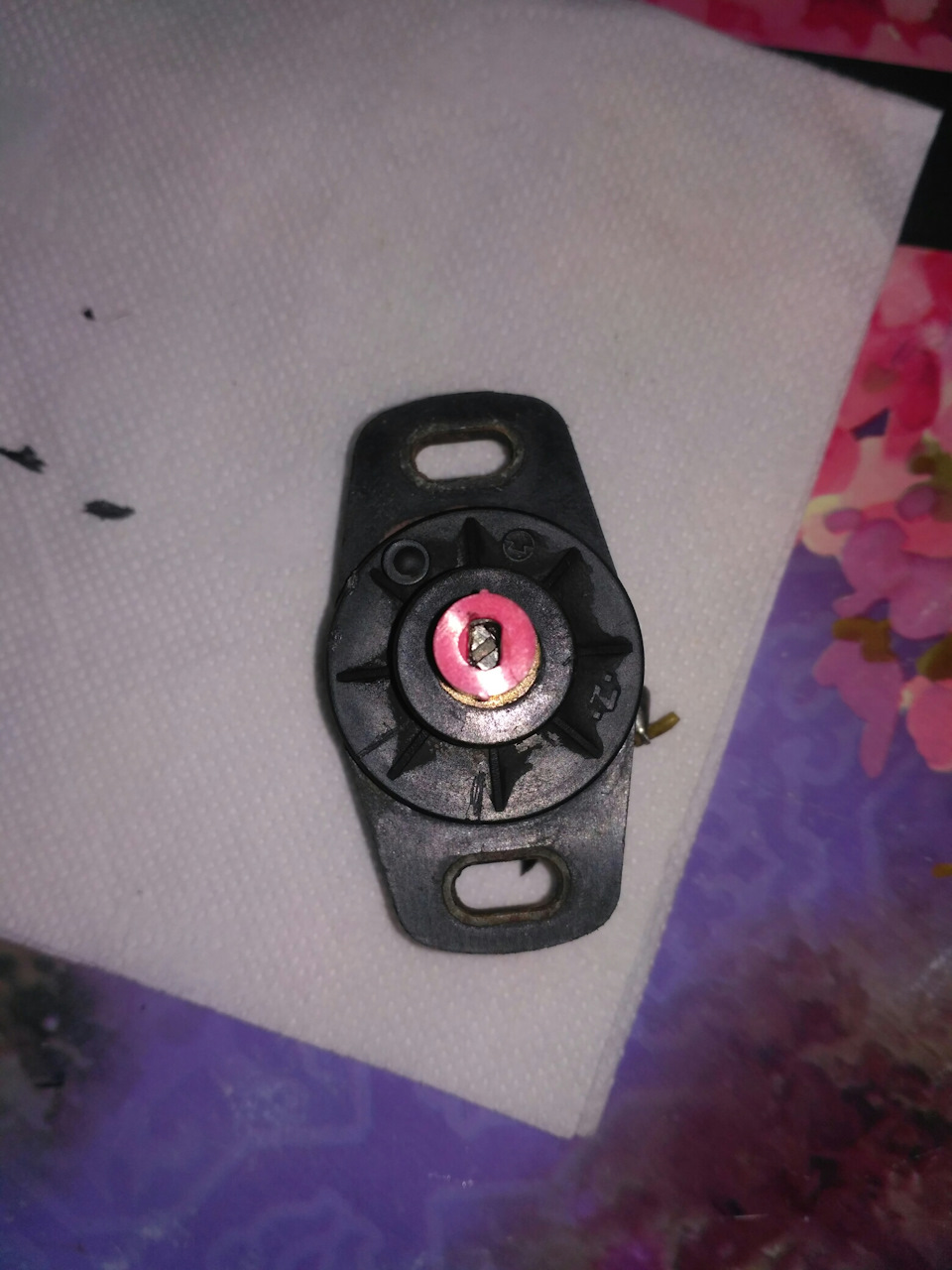

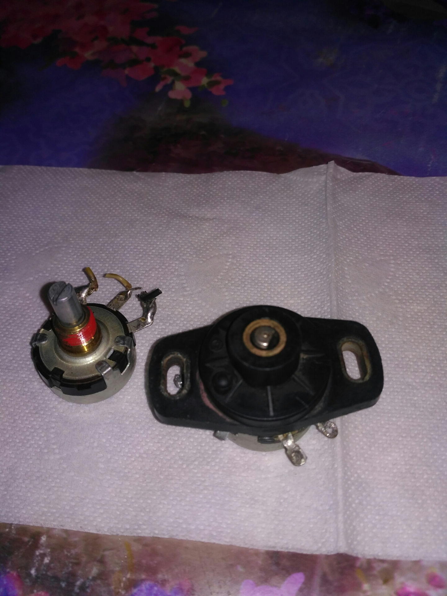

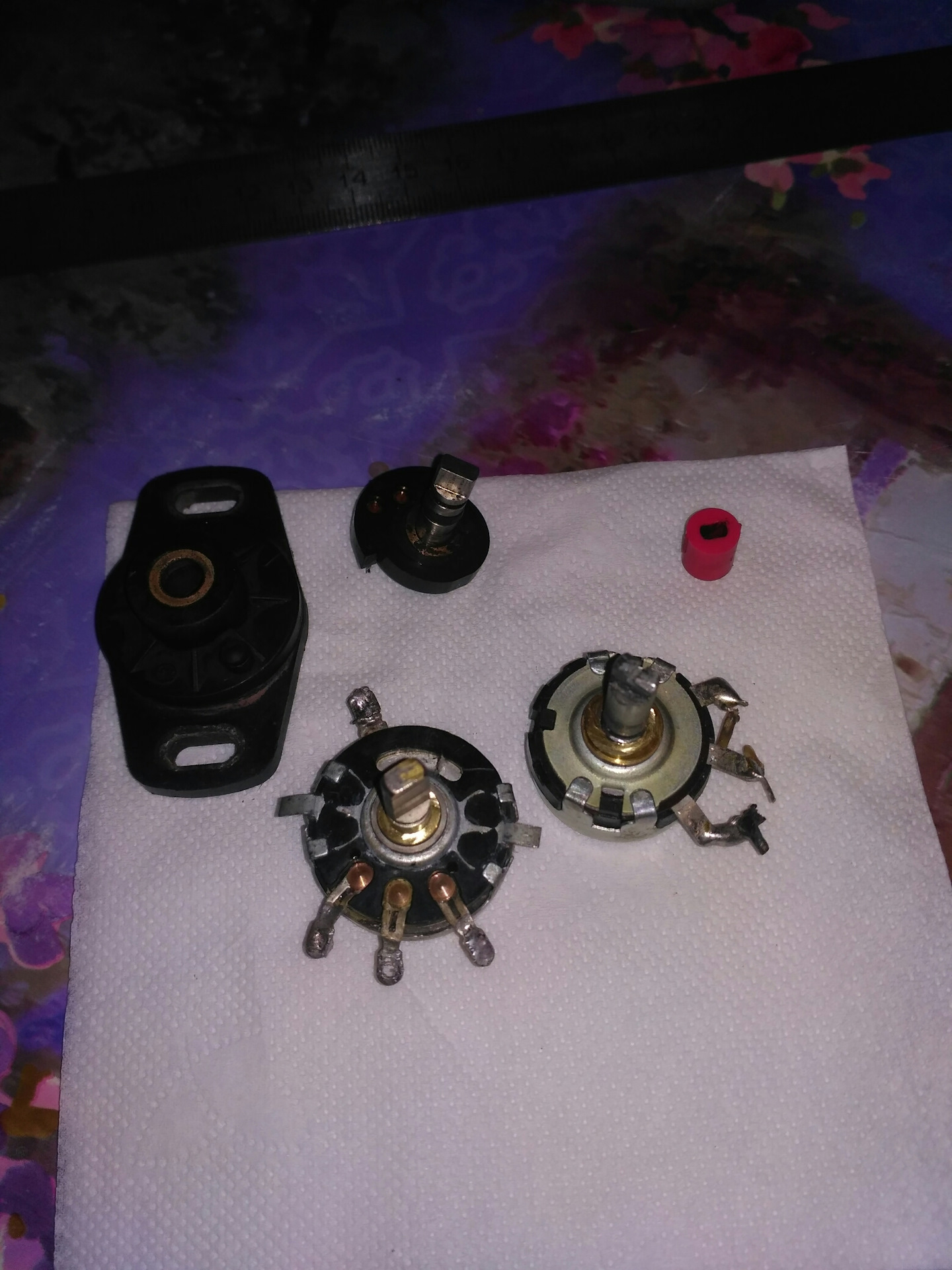

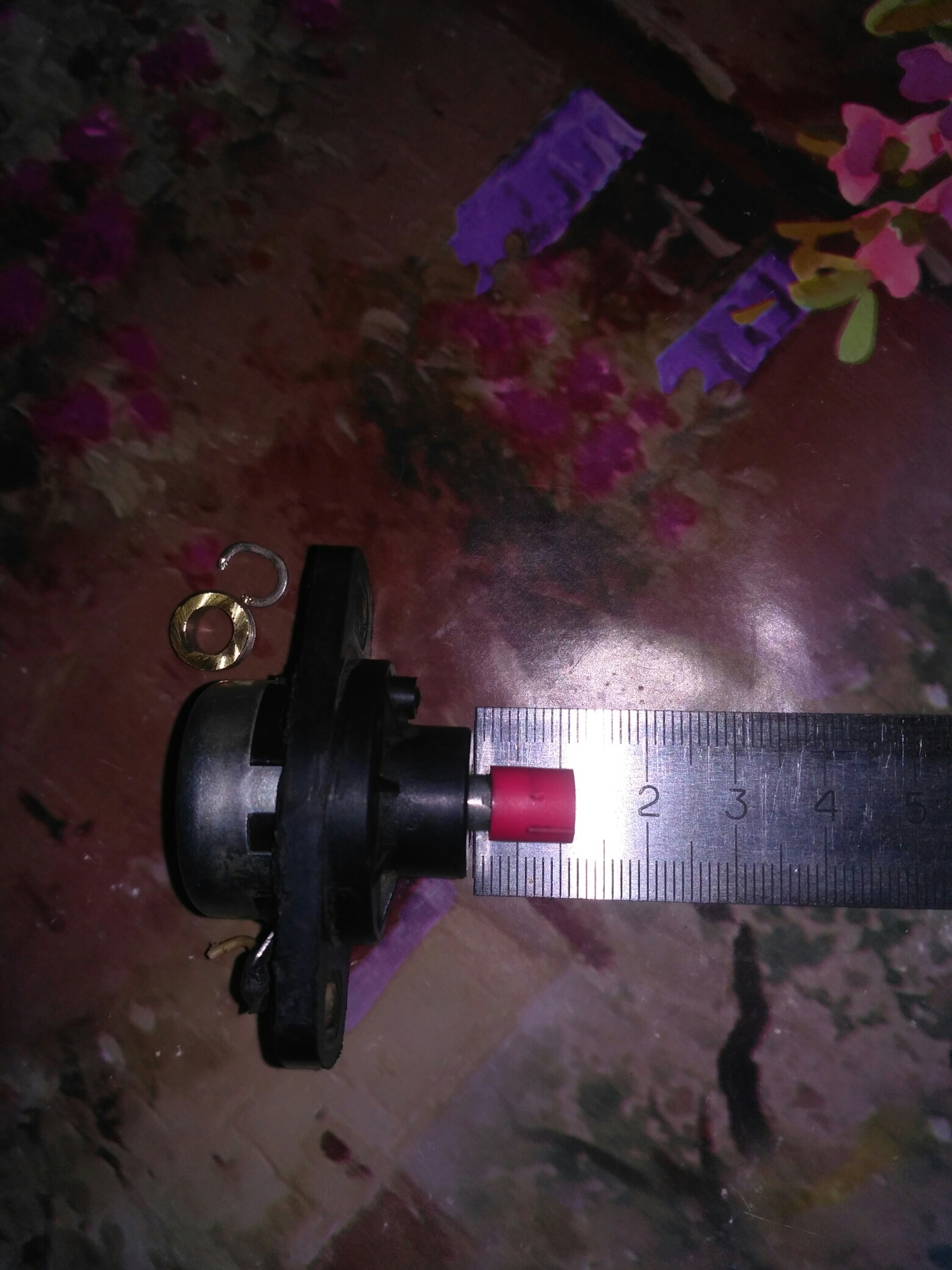

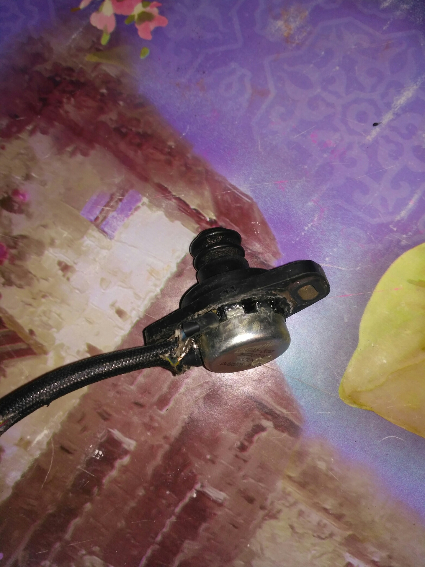

Потерпев фиаско в борьбе за жизнь родного датчика, принялся вкорячивать резистор.Снял датчик, наметил на нем положение вала при х.х и при полной нагрузке.Выбрал из имеющихся резисторов два наиболее подходящих, у которых параметры изменения напряжения, влезают в сектор работы датчика.Пришлось снять болгаркой резьбу на резисторах, т.к.длина вала не подходила и он резьбой упирался во втулку в родной крышке датчика. Диаметр вала резистора один в один с диаметром отверстия этой втулке. Длина вала с пластмассовым наконечником на родном датчике составила 1.1см.Один из резисторов я закосячил т.к.не заметил сверху от резьбы стопорное кольцо которое держит вал.Второй резистор исполнен немного по другому, он то мне и подошёл.Болгаркой также подточил вал с торца под пластиковый переходник.вставил резистор, проворачивая его относительно крышки и подав на него напряжение от блока питания, добился чтобы напряжение 0.9в было у меня напротив метки х.х.Проклеил резистор супер клеем и сверху прошел герметиком для защиты от влаги.Подпаял провода.Закончив, ещё раз проверил правильность настройки с помощью мультиметр в и блока питания.Меня всё удовлетворило, напряжение изменяется плавно без скачков.Кстати вчера проверяя родной датчик, сопротивление изменялось тоже плавно, а при подключении напряжение имело провал.Завтра тест.Как всё пройдёт, напишу здесь.

Интересное решение! Вижу, сопротивление резистора 47КОм, а если меньше выбрать? Тогда, как мне кажется, и напряжение полного газа как раз можно к номиналу привести. У меня как раз та же болезнь началась, есть старый ТПС, попробую его на опыты пустить.
Резистор лучше подбирать опытным путем, параметры разнятся сильно

Закрадывается во мне сомнение, так как тоже есть необходимость в восстановлении тпс, эти резисторы бывают с линейной и логарифмической характеристикой. Так вот какая характеристика у родного датчика? Если не сложно не могли бы замерить угол его поворота от хх до макс нагрузки, чтобы убедится можно было

Ждем продолжения! Какая маркировка резюка?
На фото есть маркировка, но подбирал методом тыка, чтобы рабочее напряжение в сектор работы влезало
