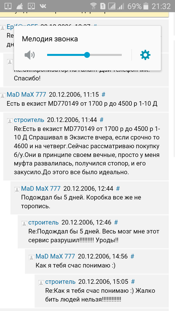

может я с чем-то путаю, не подскажите номерок синхронизатора?
Ща я поищу
я думал нам надо Mitsubishi MR518582 и он же md747319
называется HUB, M/T 1ST & 2ND SYNCH
По стоимости выстреливает 12 000руб россии и 48 дней доставки
На экзисте
6720руб рос. 36дней, на экзисте 215руб нашими 23дня
Один?
да, чет не очень дешево, а их сколько нужно?
Один он на первую и вторую
Я смотрел до 300руб можно контрактный коробас взять
Вот что накопал на коробас — коробка F5m42, cтавились на Carisma GDI 1.8, lancer 2.0, Volvo v40 (но нужно уточнить) и на наши дизеля. Только что нашел от каризмы 1.9TDI очень похожа на нашу и по цене 88руб нашими))
