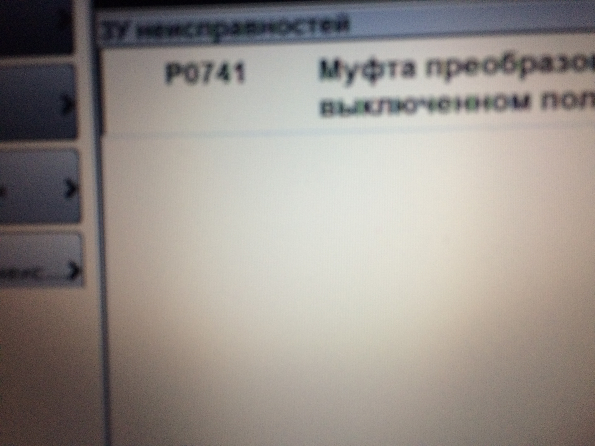

Ошибку Р7041 показывает…
Привет, это АКПП (я не сталкивался) в поисковик забей номер ошибки и там …по этой проблеме
Привет, да там тоже пишут дмрв, форсунки льет, бублик и тд, то есть причин валом. Скоро без штанов останусь😂😂😂
