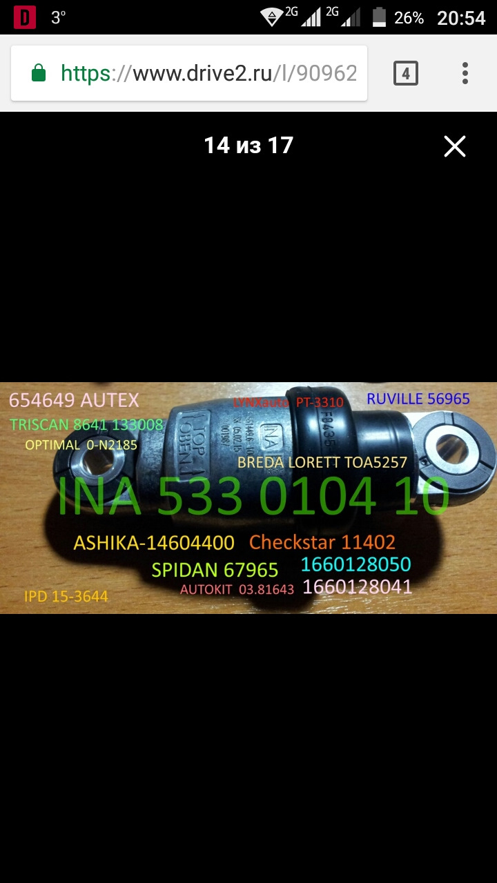

Ну что, начну, наверное, с того, что менял я как-то натяжитель ремня ( www.drive2.ru/l/462354811036107597/). Все описано там.
И вот с у к а, спустя 9 мать его месяцев, с наступлением холодов началась та же самая херня, блэт, повторюсь, каких-то 9 е**…их месяцев. и это натяжитель INA.

Тоже с капролона втулки.Пока все ок.
Втулки из чего точил?
Может проще было купить такую штуку?
может и проще, но читани отзывы!
89aleks
и еще, стук был и на новом натяжителе ! поэтому и выход только втулки
