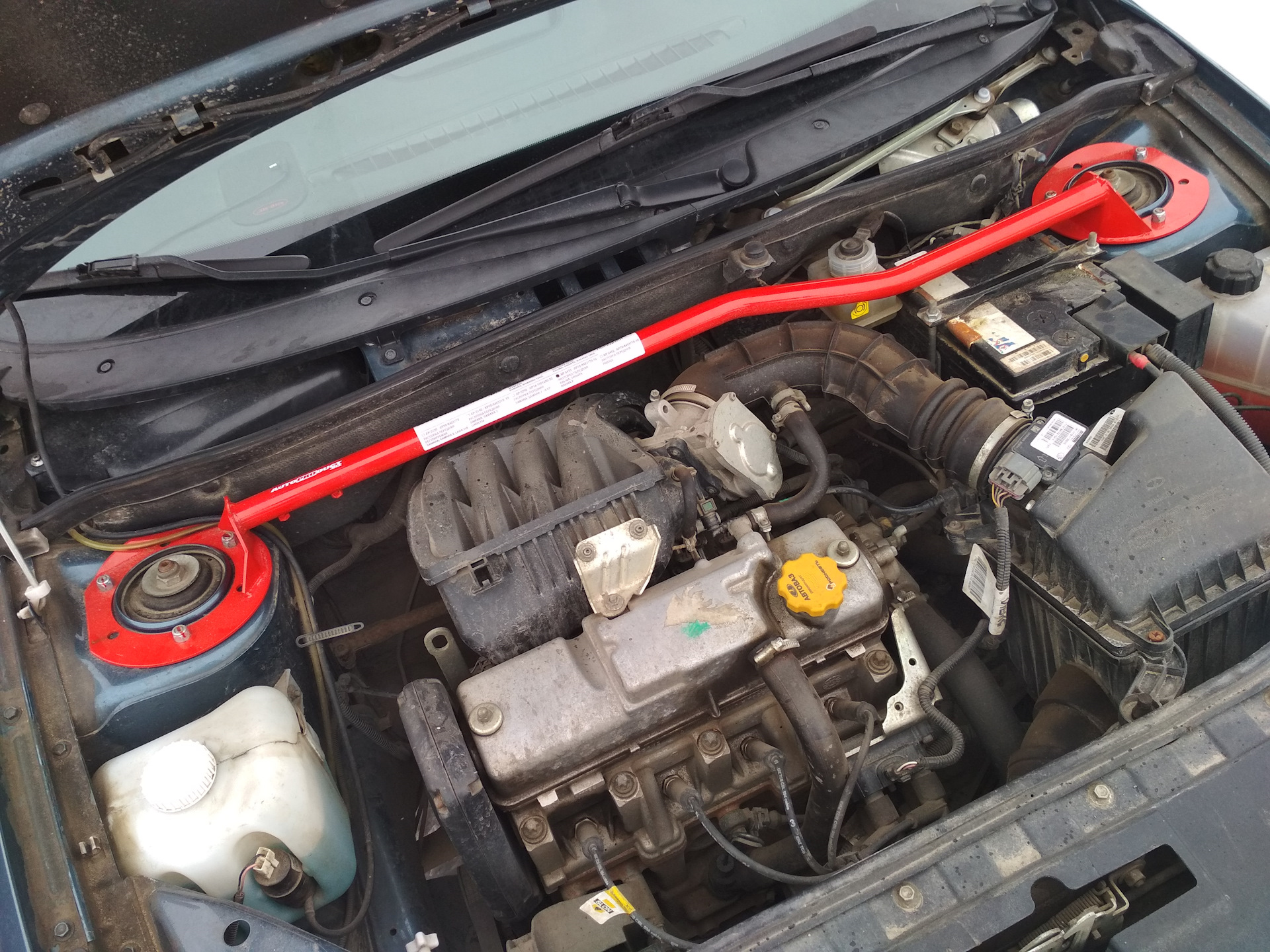

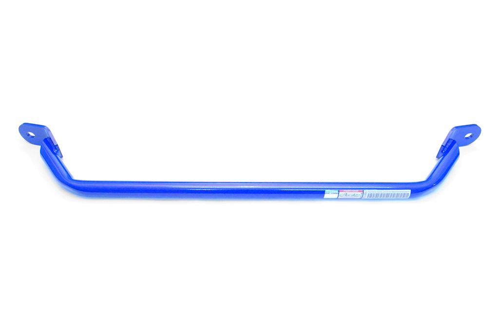

1) Растяжка передних стоек Лада-Гранта/Калина/Калина-2 — 850руб
2) Растяжка нижняя Лада-Калина/Гранта/Калина-2 — 610 руб
Итого: 1460 руб + установка

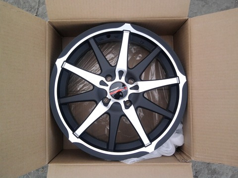

1) Диски R15 ( у меня R14) — 12000р

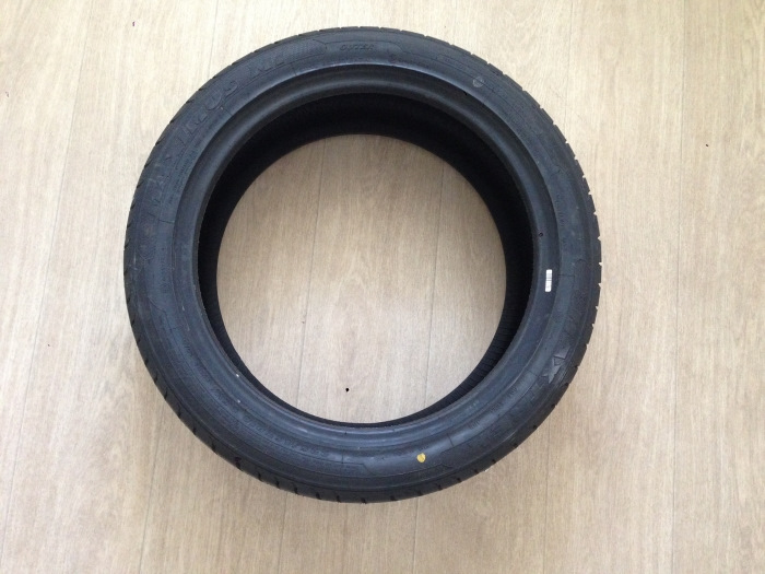

2) Резина R15 185*55 (у меня 185*60 R14) (без фанатизма, по руководству размер) — 12000р
Итого: 28560 руб + установка/шиномонтаж
Либо колеса новые, но в совокупности либо с первым вариантом, либо со вторым вариантом.

на гранте за рулем не доводилось кататься но на своей машине ставил верхнюю и нижнюю распорки, задний усилитель кузова — телевизор техномастер, проставки спереди +20, сзади проставки +11 и в дополнении к ним пластины отриц. развала -1 градус сс-20, также доп опору кпп и доп. опору двигателя, также в переднюю и заднюю подвеску взамен уставших резинок полиуретан, но не везде еще. после этого комплекса крены в поворотах уменьшились, скорость прохождения поворотов незначительно, но увеличилась. также исчезли скрипы, исходящие из багажника.
так что лучше комплексно и 1 и 2 вариант сделать, по 3 варианту ничего сказать не могу т.к. езжу на сток резине 175/65/14 летом и 185/60/14 зимой. на зиму 185/60/14 выбрал, т.к. меньше зарывается в снегу глубоком.

Здравствуйте, спасибо за совет, да самые эффективные способы улучшения это комплексные. Но по колесам скажу — у меня зима 175/65/14 а лето 185/60/14 так лето 185 намного устойчивее машина, думаю на 195 будет вообще как по рельсам ехать но ставить боюсь из за наших ямах на дорогах, слишком низкий профиль 50. Советую вам и на лето 185/60 ощутимо разницу ощутите.
следующий комплект конечно на лето возьму 185/60/14, а пока текущий надо докатать))))
на 15 диаметр переходить или нет решать вам конечно, но ранее до того как ковку 14 купил тоже долго думал стоит ли 15 колеса покупать и ввиду ухудшения комфорта и качества наших дорог выбрал для себя 14 диаметр.

растяжки и распорки от авто продукта, оттуда же подрамник — и будет счастье.
скажу по секрету… я уже установил верхнюю распорку и нижнюю растяжку рычагов… но пока не пишу в бж ибо хочу набраться впечатлений чтобы не пустословить… но честно пока скажу что ошушение чуть поменялись но прям эфекта "ВАУ!" не появилось, вроде постабильнее стала на трассе при обгонах троекторию держать, еще покатаюсь и на летних колесах и может через месяцок уже полный обзор впечатлений в БЖ напишу
Я про переднию ничего сказать не могу, я сразу ставил перед и зад, там сразу ощущение что другая машина, а падрамник с жескими рычагами вообще перевернкл представление о гранте.

Шины более низкого профиля дают лучшую управляемость но низкий профиль увеличивает шанс пробить шину и это будет очень печально, идеально 195/55/15 но с парой 3,7 немного тяжеловато

Приход от верхней распорки в этом списке самый минимальный.

Народ, подскажите, пожалуйста, а передняя нижняя растяжка — к чему прикручивается? Просто у меня там защита стоит (не пыльник штатный, а защита) — встанет оно вместе то все?
Привет. Встанет. Смотри у меня в БЖ. Успехов.
tediik
Встанет, только болты подлиннее поставишь
про болты тоже читал что длинее надо

У меня На летней резине r14 185/60 авто намного устойчивее чем на зимней 175/65 r14, а на люксе и подвеска жесще и колеса r15 185/55 вот и разница

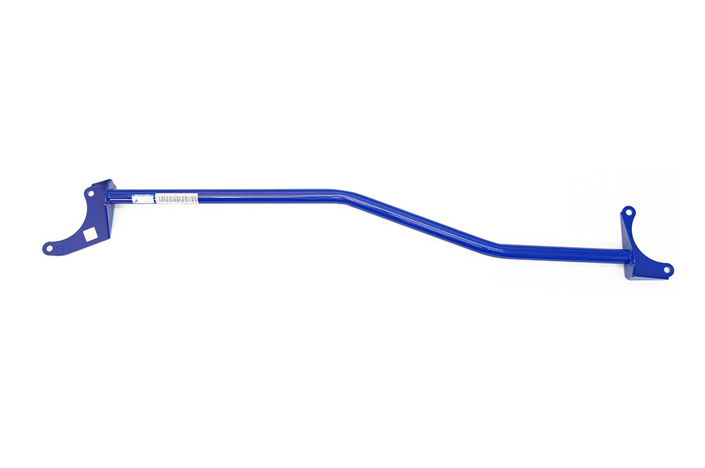

Ставь нижнюю рапорку на перед и между крабами цельную вместо штатных крабов и на зад в багажник растяжку тем более у тебя лифтбек и зад слабее чем у седана.Верхняя передняя не особо нужна.Ну и если рулевая рейка старого образца, то усилитель щитка передка на рейку.Разница будет заметная, говорю так как сам на прежней Гранте ездил с такими растяжками.Ну а если занизишь то ещё лучше будет.
