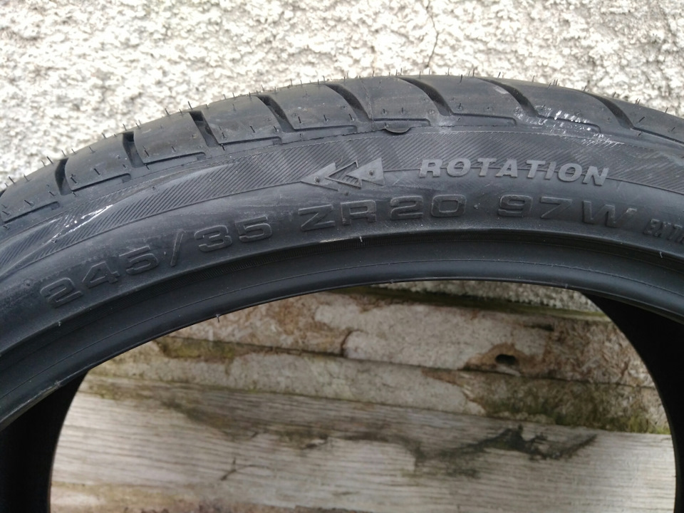

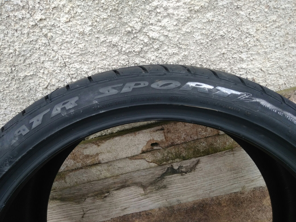

Итак была заказана новая резина… Размер долго не выбирал, посмотрел как сидит резина разных размеров у одноклубников, помониторил драйв и… Была ни была…
Выбор пал на Achiles, лучшее соотношение цены и качества и не плохие отзывы

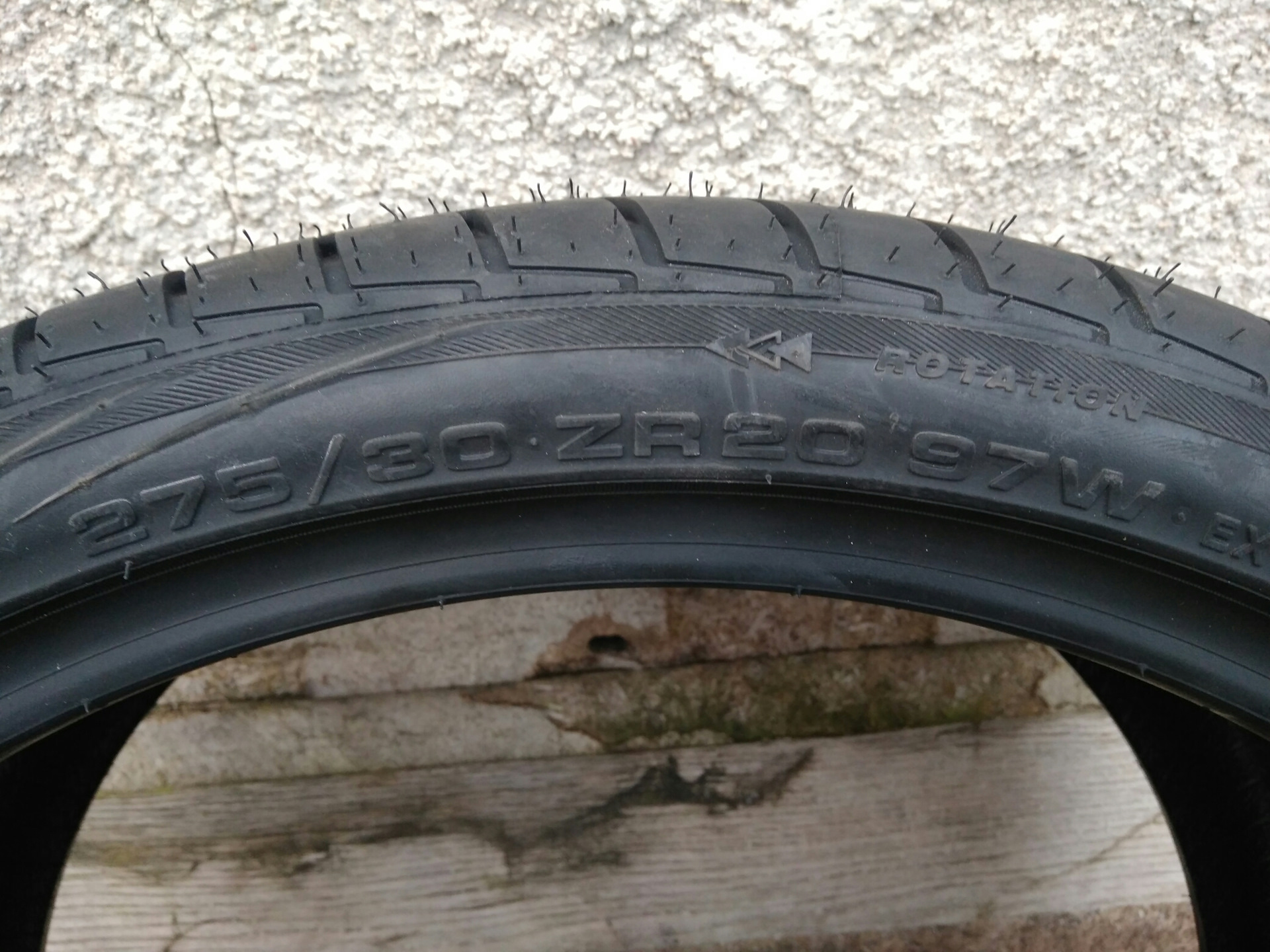

Размеры:
Перед 245/35r20
Зад 275/30r20

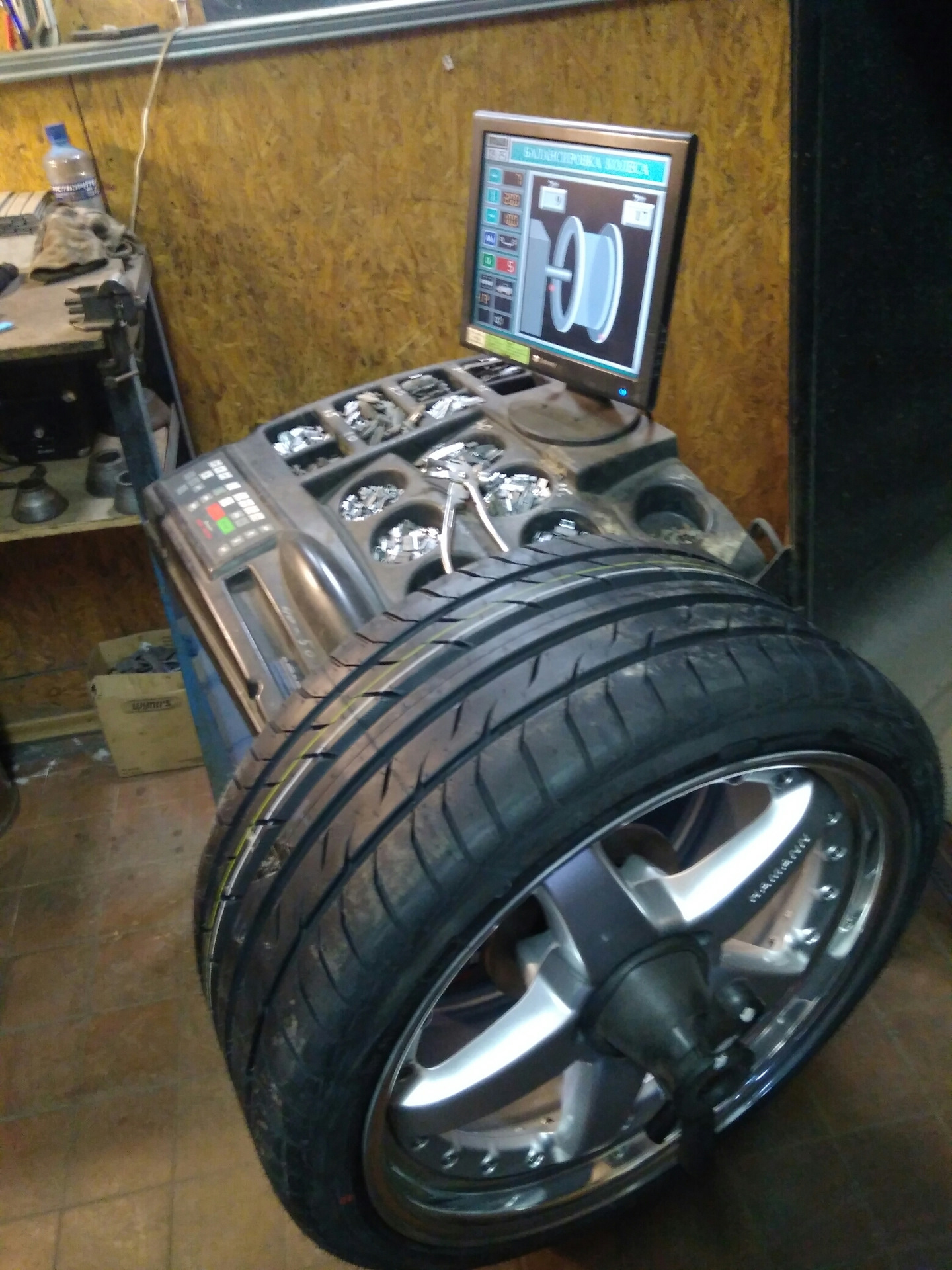

Далее муторный процесс обучения и балансировки

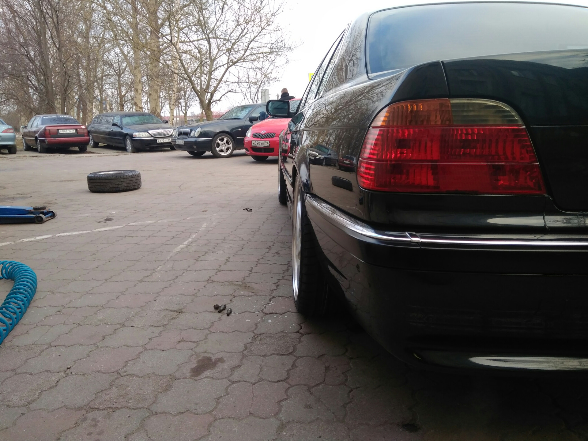

Не буду долго описывать, по фото можно посмотреть что вышло… Жду ваши мнения… Машина просчет чуть ниже, после домкратов, даже с места не сдвинулся, на пару болтов примерили)

Нужно было пятнышко с соской совместить, и был бы вообще феншуй. А так диски просто обалденные. Взади модно было 285/30 поставить, то же норм!
При наличие только красной метки, ставится как можно дальше от вентиля(самое слабое место резины при отливке) При наличие жёлтой и красной, жёлтая ставится напротив вентиля для лучшей балансировки
L7M73N
Желтое пятнышко для соска. Красная точка означает самое тяжелое место в шине и не служит ориентиром для соска.
В рекомендациях всё же советуют удалять красную подальше, при отсутствии жёлтой)
Ну правильно в противоположном от соска месте
Skitikov
Не работает это все))
Смещение колёса работает))) бывает что 150гр бьёт, смещаешь и ок)
Смещение работает, но к положению вентиля никак не относится.
Ну вообще рекомендации думаю не просто так пишут)
А логичное объяснение есть?))
Ну по идее на заводе должны выяснить самое лёгкое место при отливке и напротив него вентиль… В теории))))
Про самое легкое место на покрышке все понятно, непонятно зачем его к вентилю ставить.
Возле вентиля самое тяжёлое на диске…
На хороших дисках с завода дисбаланса нет вообще.
А на дешевых производитель точно не заморачивается над расположением вентиля.
Ну как скажешь, ты лучше знаешь) не буду спорить)
