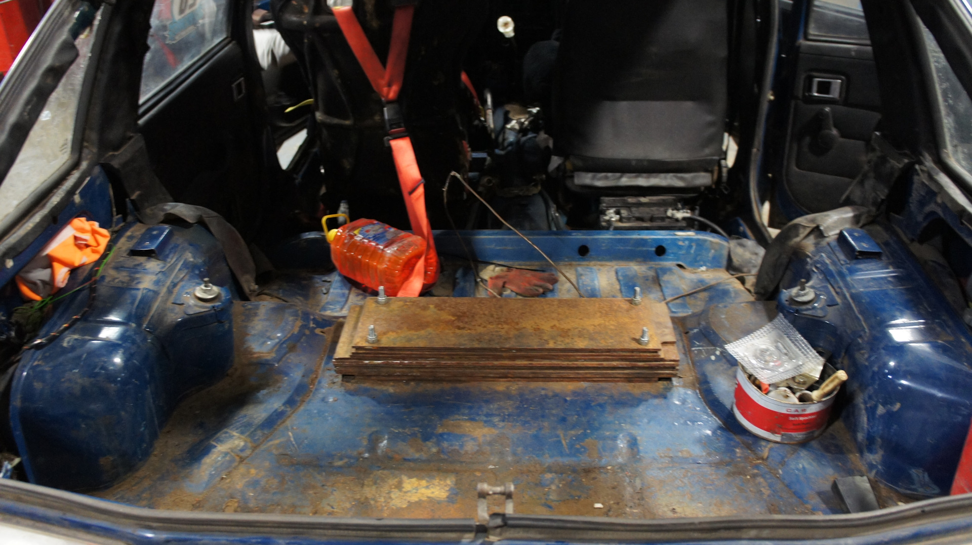

В прошлом году после одного из этапов "WDS" я понял, что ИЖ за счёт своей развесовки плохо держится за лёд своей кормой без балласта. На разгонных прямиках я всем проигрывал, а в дуге задница то и дело соскальзывала наружу, а при нажатии на газ совершенно не ускоряла автомобиль. Балласту быть!
В один из вечеров совместно с Yurich16 мы распилили завалявшийся лист 4-х или 5-ти мм железяки, насверлили в кусках отверстия под 10-ый болт…и разместили балласт над задней осью. Мы посчитали это место самым удачным, ничего не мешает закрепить его, поверхность плоская, не наклонная. Да и расчёт как раз на то, что вес будет давить на саму ось, хотя хотелось бы опробовать разместить его перед задней осью, в таком случае будет удобнее свинцовый балласт, т.к. он занимает меньше места и с ним проще экспериментировать. Однако аккумуляторов мертвых у нас не осталось, от этой идеи пришлось пока отказаться. Сам балласт крепится насквозь болтами М10, с обратной стороны (дно кузова) через 2 пластины из той же железяки, чтобы распределить нагрузку на поверхность более равномерно.

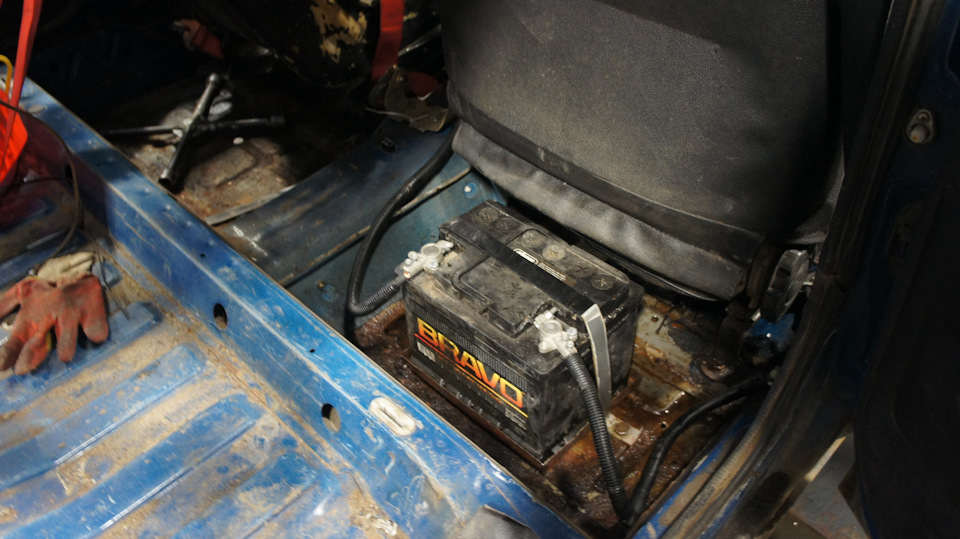

Также аккум был перенесен из подкапотного пространства в салон в нишу за передним пассажиром. Сделал под него площадку из листа металла, площадку прикрутил к полу насквозь болтами потай с гайками, подготовил и прикрутил ленту, которая будет удерживать аккумулятор от непроизвольного перемещения. Но надо еще сделать одну — поперечную.

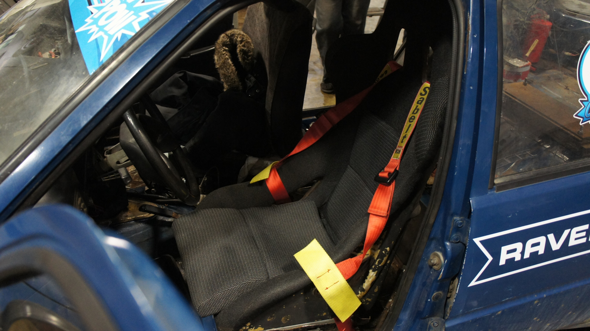

Следующим делом стоило облагородить своё "рабочее пространство", чтобы было удобно, крепко и надежно. Да и стандартное сиденье уже было травмоопасным на тот момент.:) Был установлен какой-то самодельный "ковш" из спортивных запасов прошлого, "клубные" 4-х точечные ремни "Sabelt". Кресло поставил на салазки от заводского сиденья, спилив болгаркой лишнее. Пока пойдет и так, потом закреплю уже по требованиям J и попробую опустить ниже. Вот теперь мне точно удобно и комфортно.

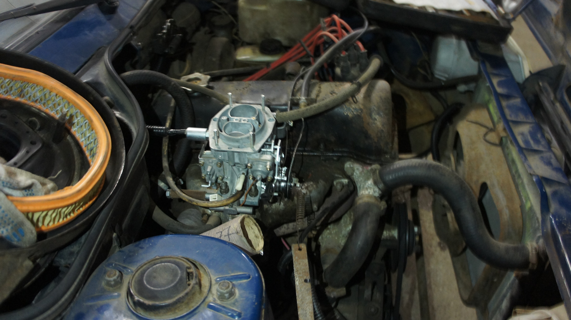

Хватит пока говорить о далеком прошлом, вернемся ближе к нашему времени. Еще со времен владения Жигулем, я начал испытывать проблемы с карбюратором после его замены на Солекс от 21073. Несколько раз ловил себя на мысли, что лучше бы остался на карбюраторе типа "Озон" и не мучался. Первый мой Солекс был куплен на просторах интернета за какую-то тысячу рублей. После установки отписывали машину настраивали карбюратор on-line, посредством данных, которые показывала нам лямбда AFR, которая вкручивается в приемную трубу и измеряет стехиометрическую смесь. Вроде отстроились, но холостые не держит, периодами глохнет, а после долгой работы и вовсе начинает переливать. Еще замер, снова тоже самое. Меняем карбюратор, снова на просторах интернета и гугла находится относительно живой (по рассказам) карбюратор, привожу…начинаем смотреть, а он дефектный. Эх…снова промах! Тут на помощь приходит Рома Абрамов, который отдаёт мне свой некогда отстроенный карб. Я не знаю, что он с ним сделал.но он поехал чуть лучше, но недолго. Проблемы с карбюратором не проходили. Отстроить его на ОТЛИЧНО не могли, то первая камера переливает, то вторая…то богатит, то беднит. Отстроили это дело "чтоб ездило" и так докатал я прошлый сезон. В этом сезоне уже на первом этапе #CWDC мне не понравилось, что на газ автомобиль реагирует ором, но не разгоном. Всё, решено! Где вы там говорили купить новый карбюратор? На удушение внутренней жабы ушло порядка 3-х лет, прощупал цены нового карбюратора на рынке и в магазинах, пошел и купил его в БИ-БИ. Зато новый!

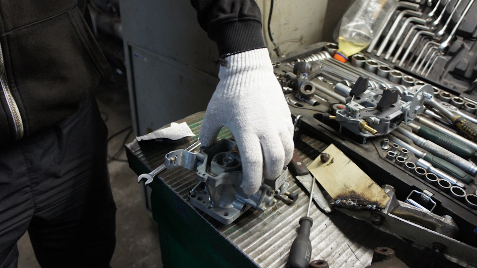

Далее рецепт прост. Привозим новый карбюратор на первичную настройку гуру карбюраторов Данилу в V8GarageKazan, пока он с ним возится, снимаем старый, отдаём ему на запчасти, ставим новый и продолжаем настройку. Подцепили AFR и поехали катать. Результат уже сразу! При нажатии на газ первая камера показывает около 12-ти, а вторая почти 14, круто! Данил взмахом волшебной палочки отвёртки меняет жиклер и уаля! Тачка поехала, стала реагировать на газ разгоном, а не тупым рёвом. Понадобилось всего 2 прямых, а раньше каждый день мы проезжали по 10 раз, чтобы попытаться привести в чувство карбюратор.
Заодно и сменил моторное масло на RAVENOL RRS 5W-50, т.к. от переливания бенза карбюратором, в поддоне двигателя скопилось не мало бензина вперемешку с моторным маслом. Мотор теперь заметнее тише стал работать.

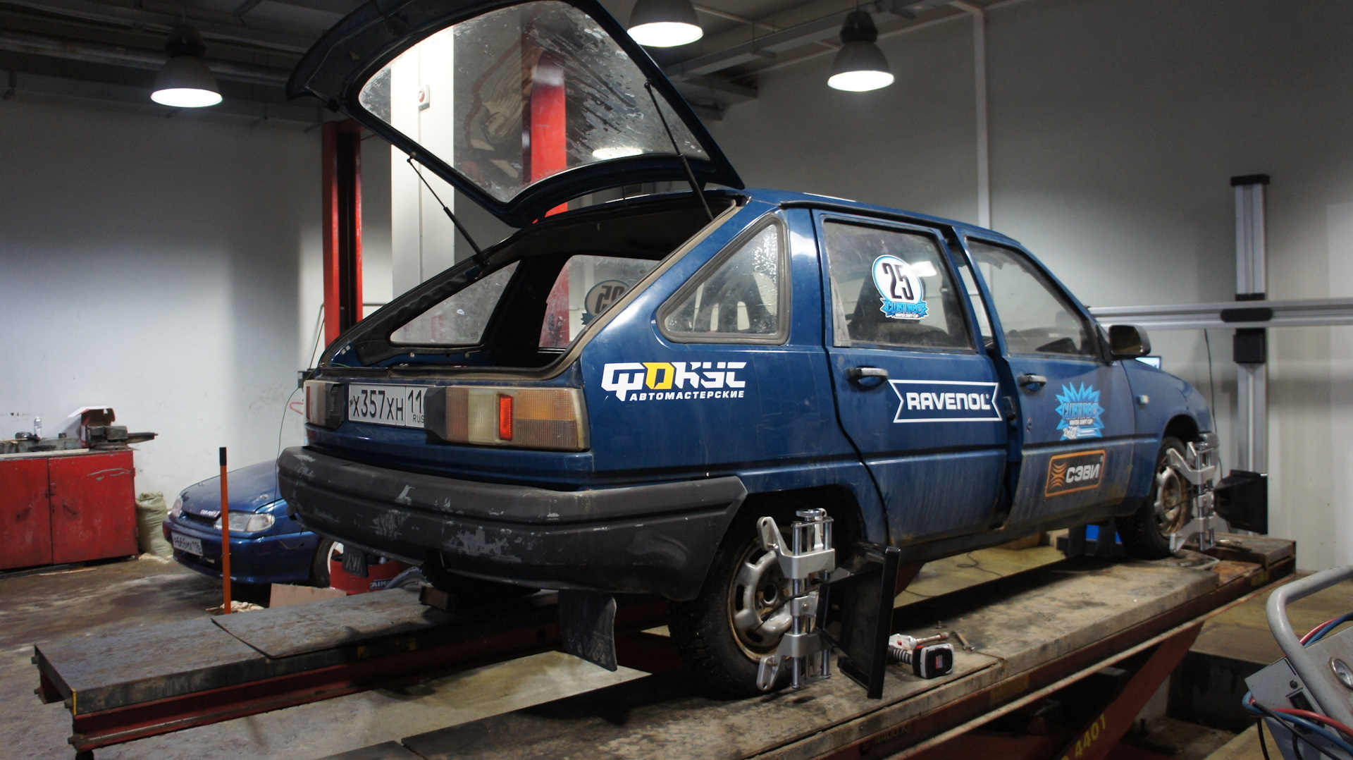

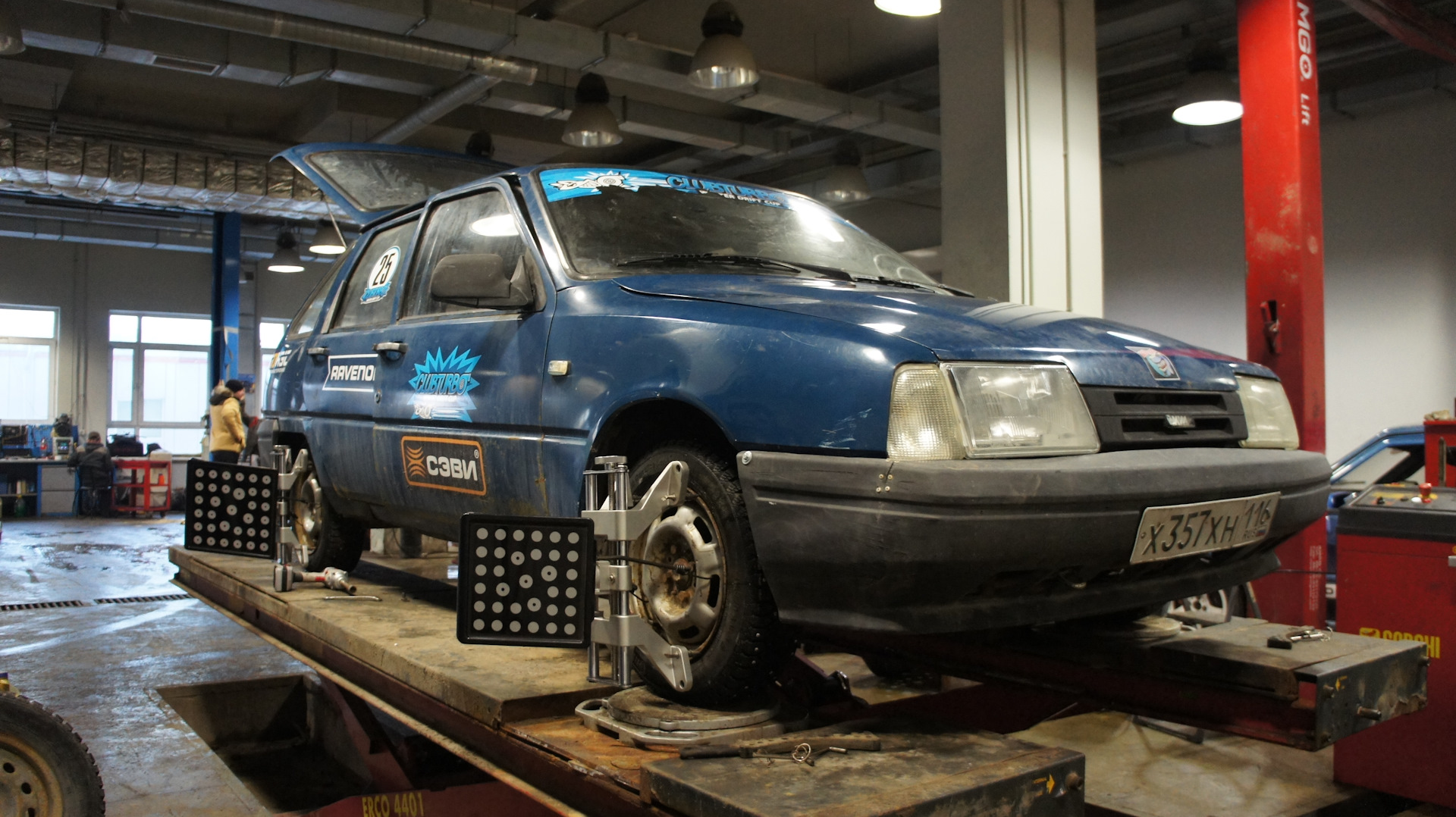

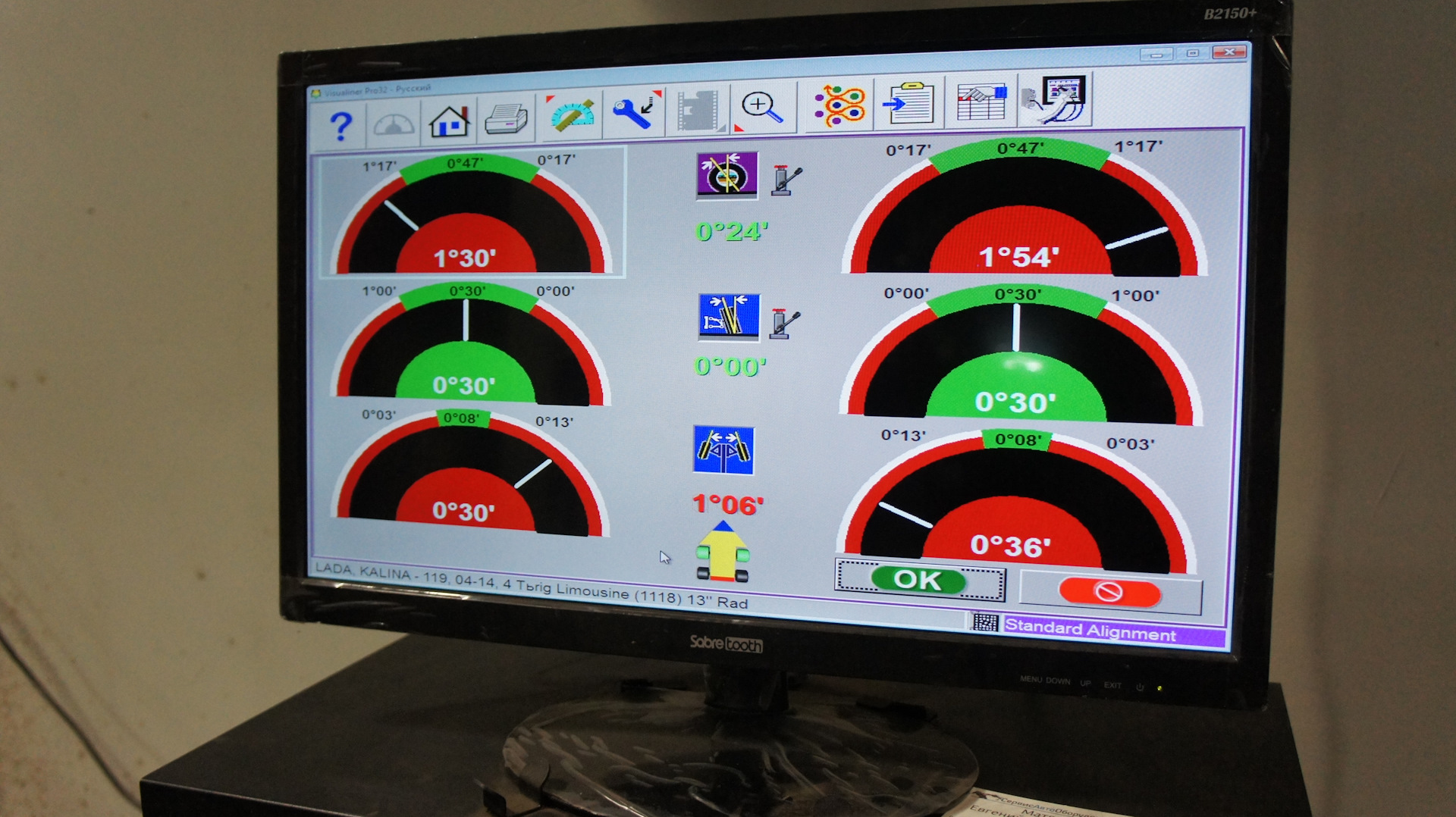

Ну и напоследок, самое простое. Углы подвески.

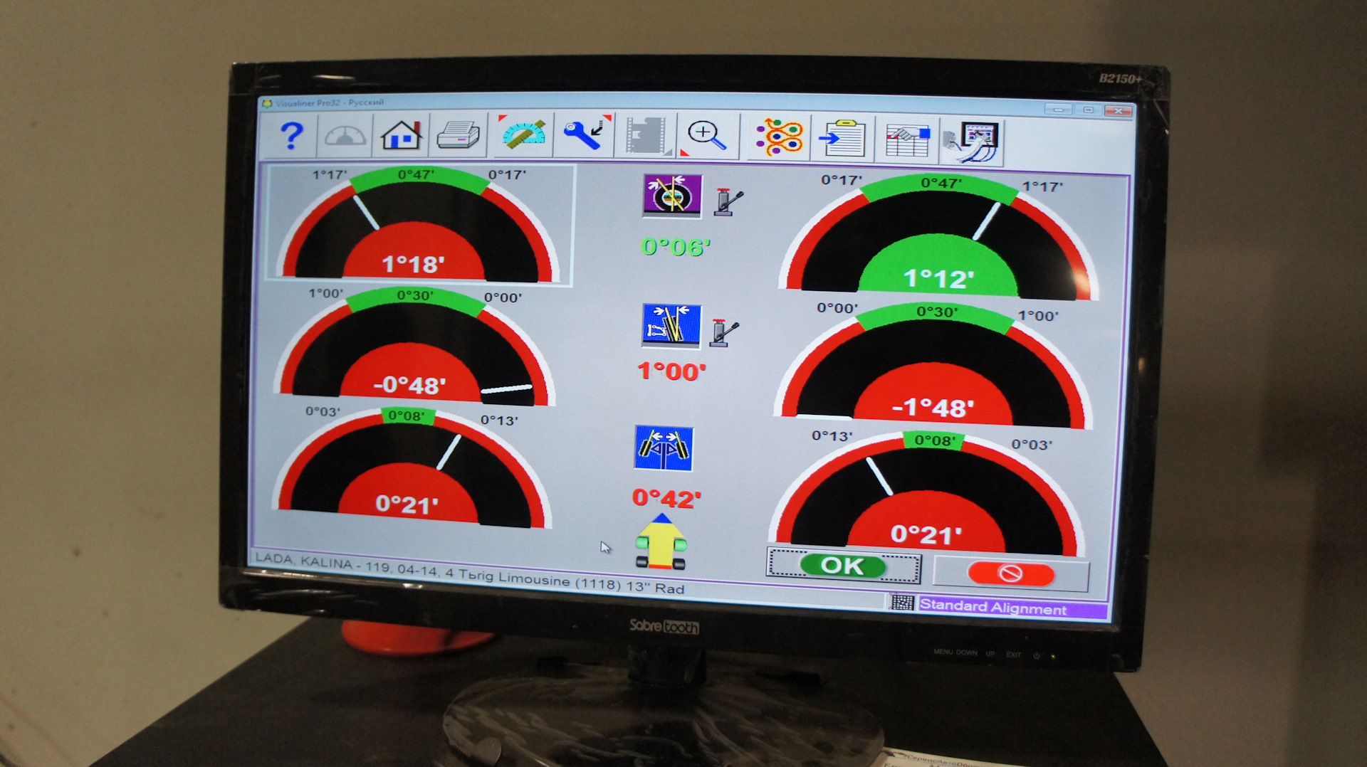

К сожалению, сразу после покупки я машину так и не загнал на стенд, чтобы проверить что с творится с углами настройки подвески! Вот что было ДО:

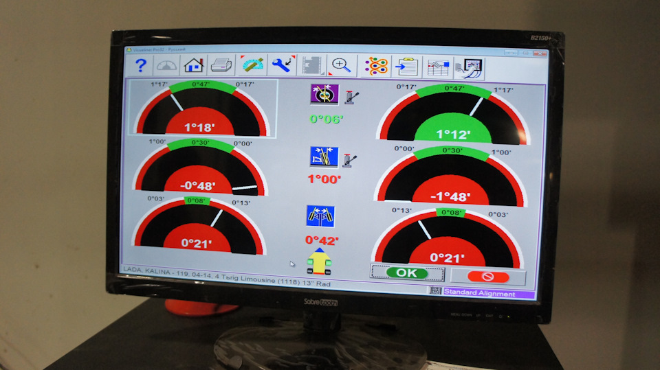

а вот как сделали:
А вот тут разместим предложение, если вы дочитали до него, то вы большие молодцы и этот текст не зря написан. Привели всё в норму по максимуму, стало уже лучше! Как показали тренировки, автомобиль теперь может хотя бы не отставать от других, но это другая история.)

Думал, будет фраза- поменял на инжектор)). И не совсем понятно, зачем такое большое схождение сделано?
По какой-то причине меньше он уже не выставлялся.:( Потому пришлось оставить так.
Ааа… Я было подумал, что это специально для дрифта.
Развал испортили, совсем овощной стал.
Летом автомобиль едет боком на 3-х колесах, а зимой на 4-х, стоило попробовать сделать его овощным!:)
Углы конечно скромные.
Сейчас дорабатываю переднюю подвеску, там уже будем дальше играться. Сделал сток, чтобы понять как оно должно быть изначально, найти ту самую "отправную точку".
А как реализована вентиляция картера? (На фото вроде малая заглушена на впуске?)
Новый карбюратор 21073 или 21053?
21073 ДААЗ, Пекар сказали не брать) И сразу еще купил и поменял иглу на иглу Unikar с резиновым наконечником.
Я думал, что в конце будет «в итоге задушил жабу и перешел на инж»)))
Такой вариант тоже присутствовал, но тут жаба покрупнее…да и как сказали, это избавит от одних карбюраторных проблем, но добавит других инжекторных.))
