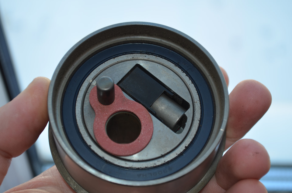

Вечер добрый.Сегодня забрал от мастера машину-поменял:ремень ГРМ, ролики ГРМ, приводные ремни.Приводные ремни менял потому что пищали, а ГРМ потому что не знал когда его меняли до меня, и, меняли ли вообще.После замены пропал свист-двигатель стал работать мягко, как и должен.Снятые ролики и ремень ГРМ были в отличном состоянии.Не было ни каких трещин в ремне, в роликах отсутствовали люфты.Кто ни будь сможет понять по фото, родные ремни и ролики или нет?На фото старые ролики и ремень.
Запчасти на фото: 103RU265

Ремень и натяжной ролик ориджинал, на обводном маркировку не видно, но что то подсказывает что тоже оригинал.
Маркировка NSK.
