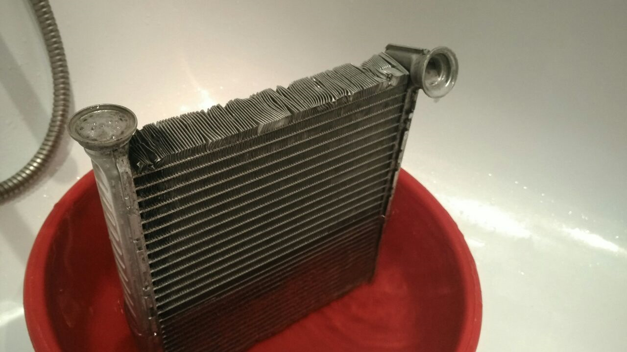

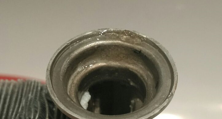

Так получилось, что в руки мне попал забитый радиатор отопителя. Забитый ровно на столько, чтобы жидкость через него могла циркулировать, но функцию теплообменника радиатор потерял.

Так же примерно было и с этим радиатором отопителя. Он забился. Забился здорово и капитально. Промывка простой водой вообще никакого результата не дала, хотя и надежды не было.
Раз так, решено было "бомбить" из тяжелой артиллерии.

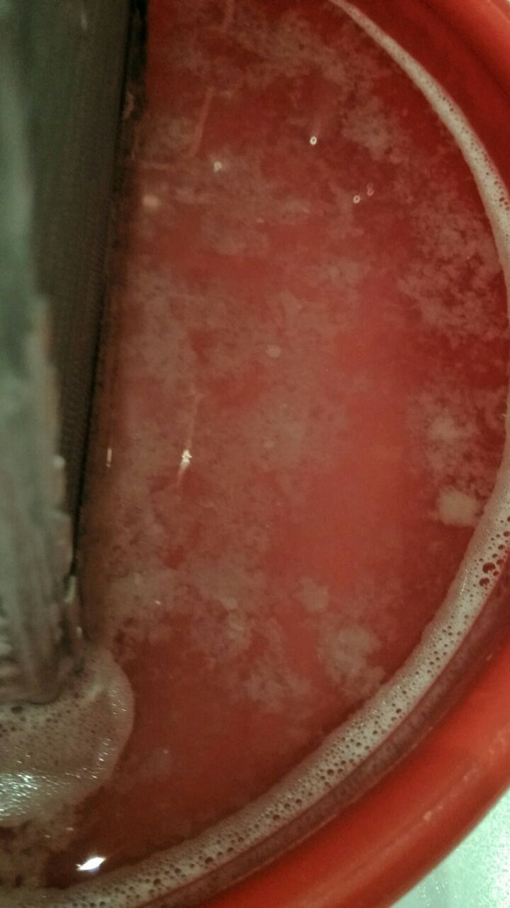

Первый внутрь пошел тирет турбо. Благо в запасе в дальнем углу припасен давно был для бытовых нужд.
Долго реакции ждать не пришлось. Пенка пошла спустя несколько секунд после залития внутрь. Для лучшего протекания реакции наливал горячую воду в таз. Об этом наверное все помнят с уроков химии, что катализатором многих химических реакций является температура.
После таких процедур радиатор стал немного чище, но все равно меня это не устроило. Радиатор можно было смело держать за нижнюю часть, прогонять через него горячую воду и не обжигать руки.

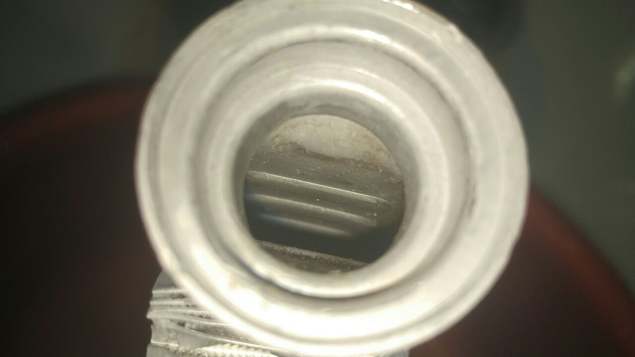

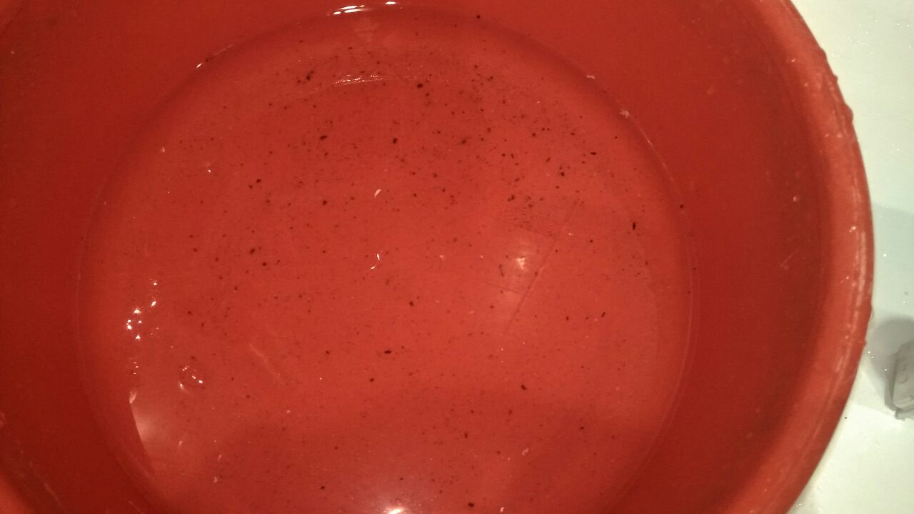

Зато после промывки, когда радиатор вверх ногами простоял в тазу сутки заметил интересные отложения.
Раз так, значит нужно мыть кислотой еще и еще. Радиатор промывается, но неохотно и ему нужна помощь.

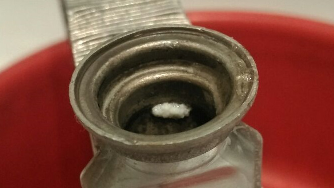

Практически сразу после заливки электролита пошла реакция
Еще спустя пару минут реакция началась нешуточная )))
Спустя час решил обновить содержимое радиатора и слил электролит
По окончанию процедур вылил в таз все содержимое
По окончании всех операций радиатор стал выглядеть так:

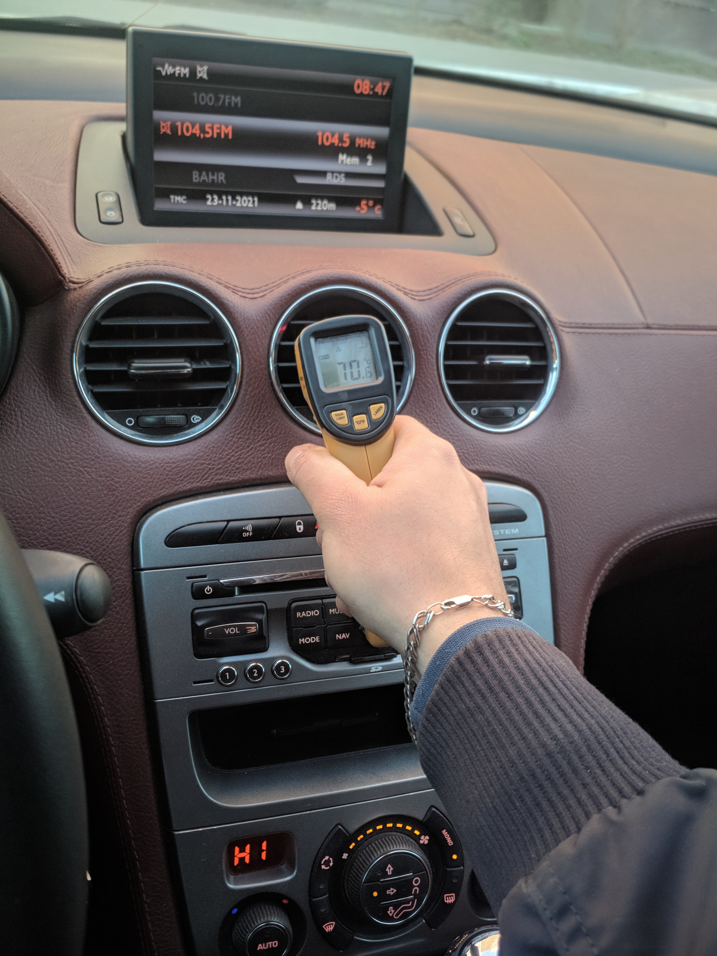

Итог промывки меня порадовал. Полный напор воды из крана теперь стал проходить через радиатор. Изначально даже средней силы напор через радиатор не проходил. Изменения температуры радиатор теперь отлично отрабатывает. Держать его руками когда через радиатор бежит горячая вода стало невозможно.
Подводя итог, могу сказать что цель достигнута. Промывка радиатора тиретом, лимонной кислотой и электролитом проводилась по два часа.
