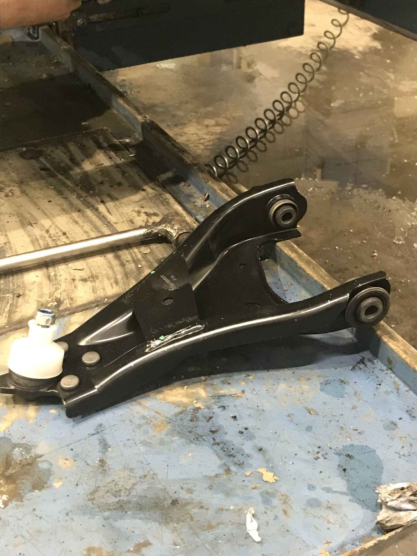

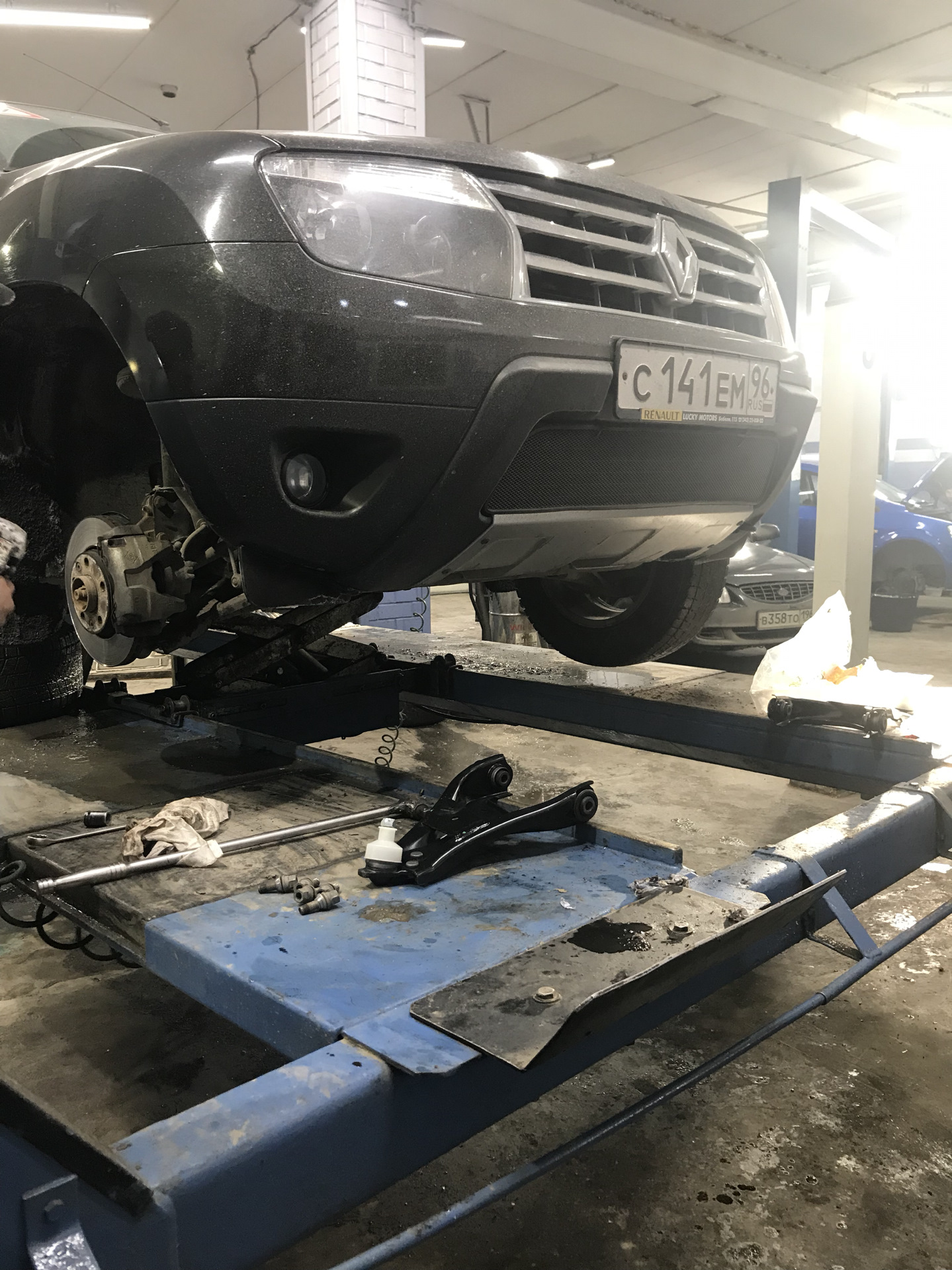

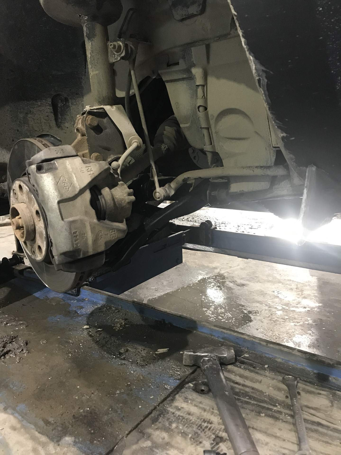

Всем привет 👋🏻. Поведаю я сегодня о выползшем ремонте Жыпа. Последнюю неделю у меня в передней подвеске решил пожить АцкийСотона, видать в аду ему места маловато стало) В общем, я заскрипел🤦🏼♂️ причем скрипел как телега, которой лет 150. Это меня категорически не устраивало, поэтому я поехал к друзьям в сервис штурмовать подъемник, не ну а чо, джип ведь😄. После осмотра пришлось ехать за рычагами, т.к АцкийСотона решил что сайлентблоки пора бы обновить, и старые переправил на свою родину в ад👹. В принципе, как вариант, можно было купить новые сайленты и перепрессовать, но меня отговорили заниматься таким извращенным секасом из-за ненадежности сего мероприятия, сказали что ненадолго хватит, тыщ 10-15 и поеду опять на данную процедуру. В целом, я поверил, т.к сайлентблоки в рычагах настолько микроскопические, что я в акуе😲. Инженеры Рено, вы серьёзно?! Нафига вы в немаленький автомобиль, который имеет вес под 1,5 тонны и возможность сьехать с дороги, засунули такие маленькие и тонкие сайлентблоки в передние рычаги?!🤦🏼♂️ ладно, лирика… все машины имеют свои недостатки… но с этими резинками я в шоке 😱 У друга на спортедже задние сайлентблоки в 1,5 раза больше чем у меня передние! Короче, хрен с ними, поменяли рычаги, сделали развал и Жып почти перестал скрипеть) т.к Сотоне приглянулась моя правая передняя опора стойки🙈 Зараза! На этом вчерашние приключения не закончились и к вечеру у меня умер наружний левый шрус. Видать пора вызывать экзорциста⛪️, а то я так разорюсь на обновлении Жыповских частей🤷🏻♂️. В связи со всем этим к меня есть вопрос к владельцам дустеров: менять отдельно наружнюю гранату или целиком привод? Цена вопроса гранаты в пределах 3х тыр, привод 6-6,5… и проживёт ли долго граната или тут все как с сайлентблоками?
Комментарии 461
Поломка шруса достачно редкая поломка, с завода стоят хорошие пыльники, сами они не рвутся, если не делать из машины джипа, я уверен что вы или угла давали или ездите как на джипе на нем Ходовая тоже все зависит от дорог. У тех кто в городе по асфальту ездит вообще проблем нет с ходовой, разбивается от ям и от водителя который их собирает.

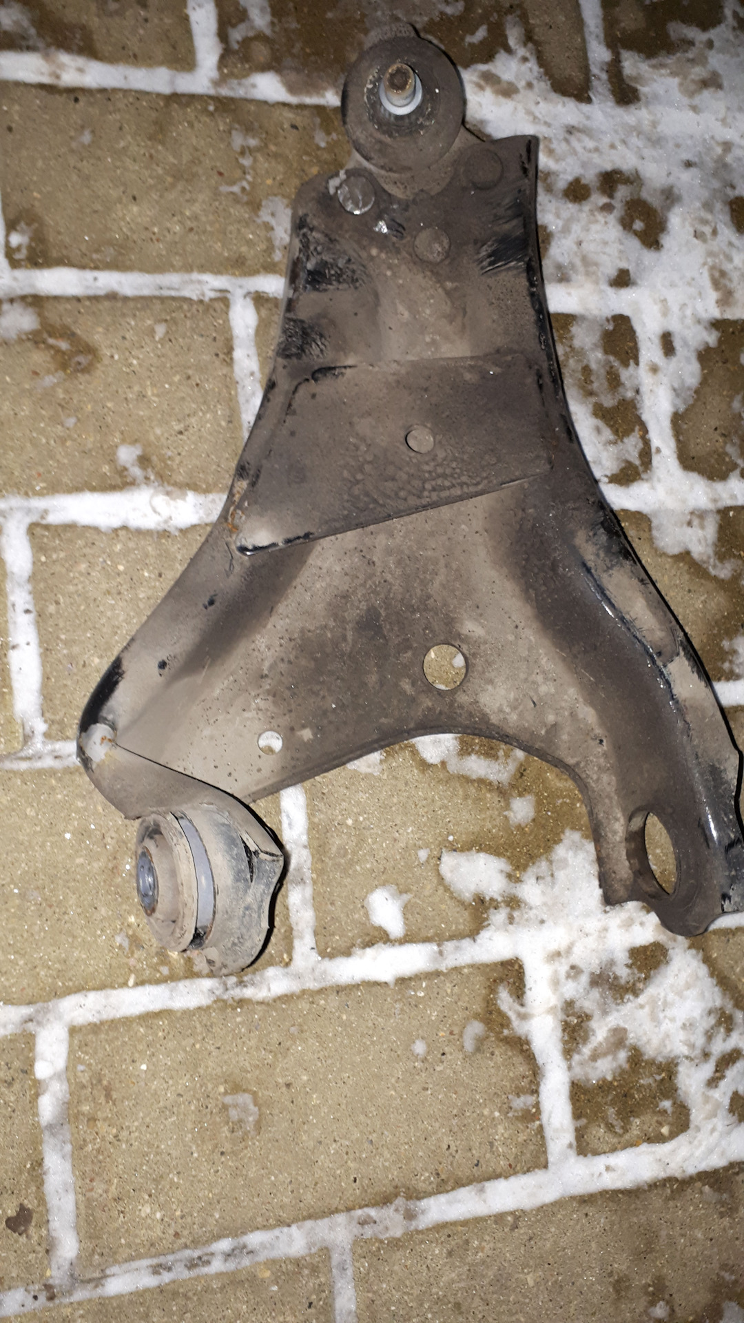

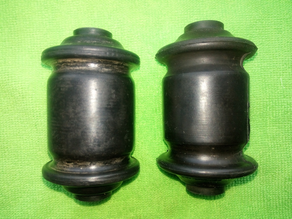

Я ругаюсь не на рычаги, а на сами сайленты, можно было и покрупнее их поставить. Считаю что слабина этого узла как раз из-за таких маленьких резинок
Сколько вы проехали на этих сайлентах и по каким дорогам?Про замену рычага целиком просто СТОшникам проще заменить целиком чем перепресовать сайленты тем более их нужно ещё и правильно запресовать, а что со шрузом?Если хрустит пеменяй местами с права на лево. У знакомого на Вольво хс90 тоже хрустел на СТО тоже говорили полностью менять, мы поменяли местами уже 20т полёт норм Вольво ездит часто по грязи.
Цена вопроса 7.500 р, пробег 72.000. На фоне пробега это копейки расходов, и странные претензии к авто. Где-то на уровне жлобства.
И это притом, что такая "поломка" вылезет далеко не у каждого Дастера.

А я тебе объясню зачем рычаги тонкие. При ударе о бордюр получается вот так.
Если бы рычаг был, ну на пример как у Нивы, кованный, то вся энергия удара поехала бы дальше — на подрамник, поворотный кулак и проч. А это совсем другие бабки.

Дак я ж объясняю, дело не в поломках, на них мне наплевать, нет ни одного «вечного» узла, поэтому меня поломки не напрягают. Подбешивает конструкторские решения! Вот объясните мне по тем же сайлентблокам, почему на массивную машину они поставили такие маленькие сайленты, или почему регулировка зеркал в таком замечательном месте? Разве другого места нет, как в других автомобилях? Или про лопающийся стык заднего крыла с крышей? Я все понимаю, бюджетный авто и бла-бла-бла… Но ни в одной машине, на которой мне доводилось или доводится ездить таких извращений не встречалось, хоть они и старше при этом и некоторые бюджетнее. Просто при детальном разборе рено, складывается такое ощущение, что создали его наотъ.бись, решив что сделаем цену ниже всех собратьев, и народ это все схавает и все простит. Разве я не прав?!

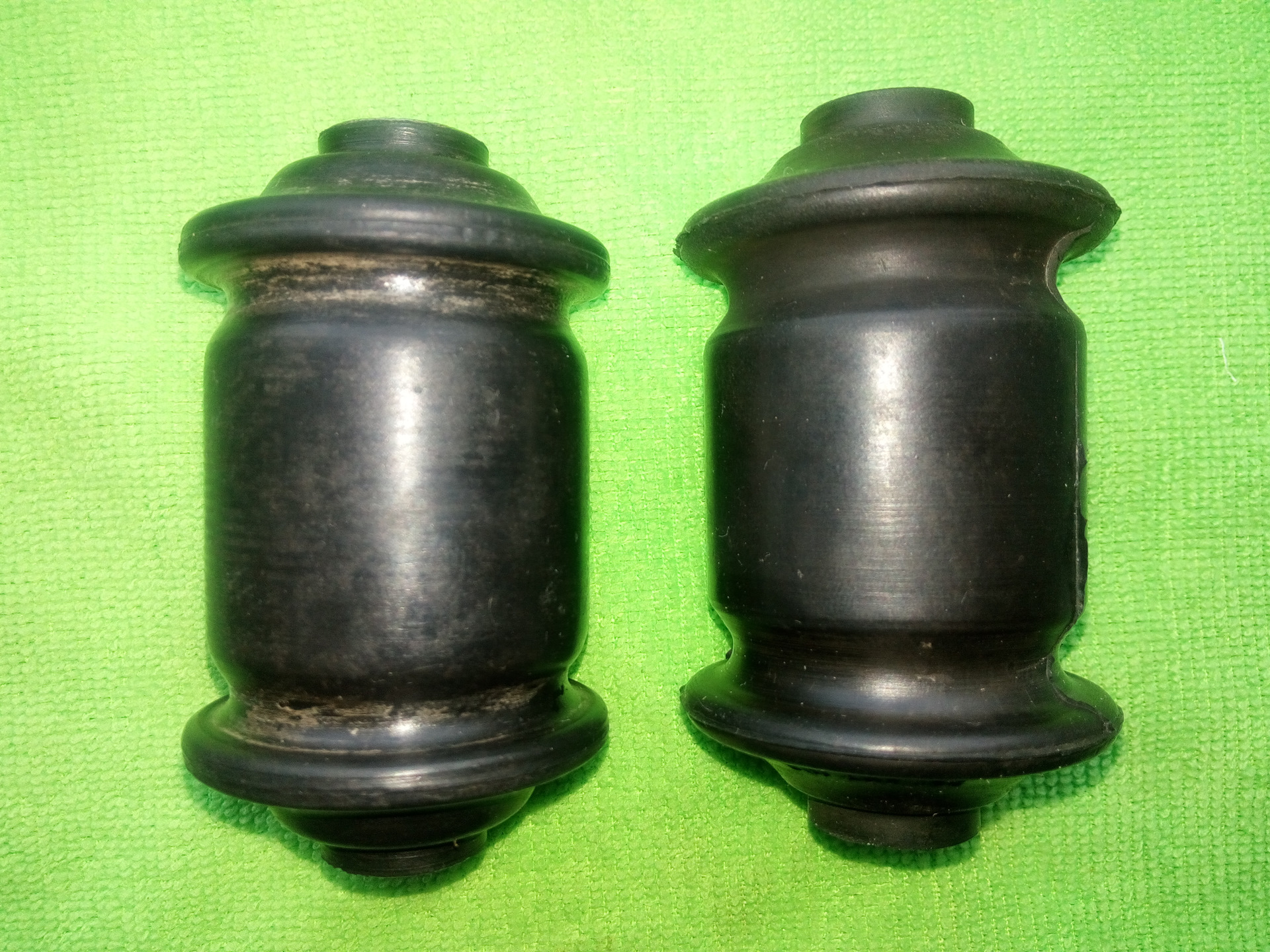

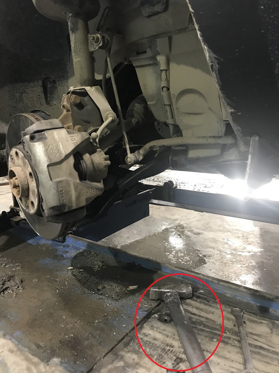

Стал свидетелем одного интересного случая у соседа в гараже. Было это года два назад. Ездил сосед на новом дастере, потом кончилась гарантия и начал сам обслуживать его. Первое послегарантийное то делал он сам:замена топливного фильтра, масляного и т.п. Сняв родной топливный фильтр и ощутив его вес, он его пробил отверткой. Итог-там не было ничего, абсолютно.
З.ы.: фото из интернетов, но смысл тот же, как и фильтр на фото:)
Артем, это уже давно проходили, все в курсе. Это вообще не фильтр, просто похож. Наши топливные (для бензина) фильтра оба стоят в баке. И грубой и тонкой очистки.
Мдаа, соболезную, что к таким спецам попал. Если и руки "золотые" то инструмент желает лучшего. Да и обстановочка вокруг, экологи здесь точно небыли
Корешу так же сайлент блоки крутой сервис молотком забивал и шруса. Зато купили фирменный верстак из фанеры крашеной за 20к рублей

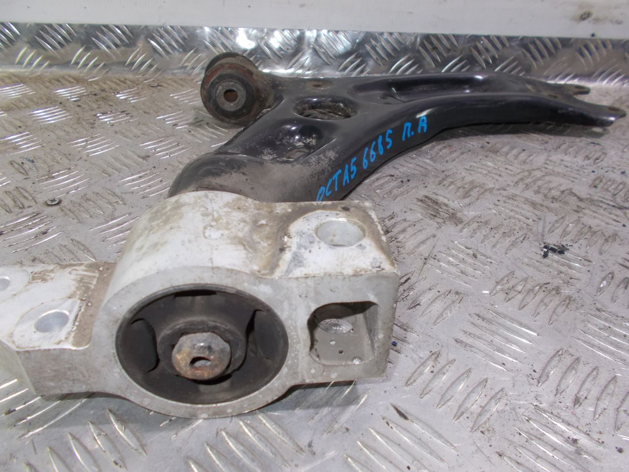

В такие моменты я понимаю все же какой огромный запас вложен в гольф платформу. На фото рычаг октахи а5. Я конечно любитель погонять по лесам и горам, поэтому на длительную работу элементов подвески не рассчитываю, но результаты такие. Китайских акитака по 400р хватает минимум на 50ткм (были нормальные, немного в трещинах, опять акитаку поставил), родные с завода в хлам развалилились на 40ткм.

Поменять сайлентблоки в рычагах по деньгам примерно также как купить один рычаг, а проходят они в 5 раз меньше чем рычаги

Инженеры Рено, вы серьёзно?! Нафига вы в немаленький автомобиль, который имеет вес под 1,5 тонны и возможность сьехать с дороги, засунули такие маленькие и тонкие сайлентблоки в передние рычаги?! — чтобы владельцы таких жыпов чаще сервис посещали )
Всё просто, как можно больше унификации с одноплатформенниками по B0 — это прямая выгода производителю. О надежности никто уже давно не думает…

У меня рамный внедорожник Ховер н5… Сайленты верхнего рычага вывернул ночью… Влетел на скорости в яму высотой в плиту… Тачку тряхнуло но на дороге осталась…
Задние легковушки после влета в эту же яму — улетели в кувет без колес…
Сайленты в сервисе выдавить не смогли… Просто сожгли газом…коронки выбили кувалдой…
Вдавили новые сайленты и тачка ездит уже тысяч 60 км не чихает…

"У друга на спортедже задние сайлентблоки в 1,5 раза больше чем у меня передние! "
Я не знаю какой Спортаж у твоего друга, но на моём SL сайлент задней стойки стаба заскрипел на 36 ткм…

Нормальный размер сайлетов для кроссовера.
Главное не прикручивать их до усёру в вывешенном состояни.
На подъемнике сайленты наживить, сделать небольшой натяг гайками.
Опустить. Покачать. И закрепить окончательно. Только так.
Иначе — любые супер сайленты (не важно впрессованые или новые на рычах) через 15 тыщ имеют гарантию провернуться и заскрипеть.😮

Рычаг на фото жигулевский напомнил. Прогресс блин.
А круглые колеса не смущают, значит…

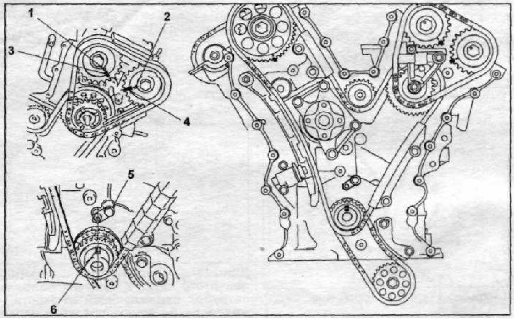

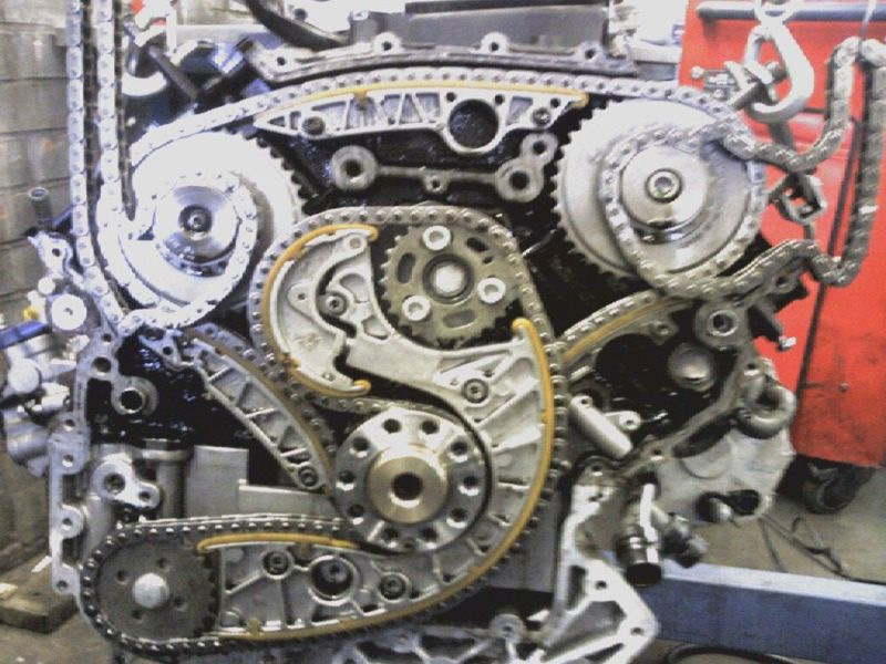

И где стоит это чудо? С точки зрения конструктива — всё правильно. Вероятно, это результат реконструкции. Цепь на переднем плане реверсирует два устройства (не знаю каких), но если бы это был начальный проект, они бы не требовали реверса.
Ещё аргумент: увеличение длины цепи увеличивает срок службы — меньше циклов.
Спасибо за фото. Распечатаю и на стенку.
levko07
К теме «будьте прокляты инженеры рено».
Спокойно воспринимать некоторые конструкторские решения французов весьма трудно. Вы уж простите, если ненароком обидел, но любое мнение имеет право на существование. Оно (мнение) не на пустом месте формируется (и не на единичном эпизоде).
Я как вот это творение ВАГа увидел, аж плакать захотелось… Вы видимо никогда пежо не обслуживали самостоятельно. Один из самых простых в обслуживании авто. На каком еще авто ремень грм можно поменять за пол часа?
Месье знают толк в извращениях )))) я иногда починяю сценик 1 ))) Гансы бухают и с бодуна конструируют )))) Японы курят водоросли токсичные ))))) на картинке мотор СГВ, 3 цепи в грм и одна на масляный насос ))))) А на ВАЗе просто место проклятое )))))
На моей фотке 3 литра ВАГовский мотор… У пежо такого рукоблудия не замечал.
На моей картинке Сузуковский 2.5 л V6 мотор )))) Про Пежо ничего сказать не могу, не сталкивался )))) После 2000 го года все стали делать откровенный хлам, что очень печалит…

У меня на Volvo такие же маленькие сайленты, машина весит 1530)
И они вечно разбитые… По своим вольвам сужу
У меня в идеале))
Видимо меняные…
Главное что оригинал, остальное пох
SergProtvino150
Это полный перечень
И вольво тоже форд
А вы йщо томат с него не снимали… Поди
Чего?
Рычаги для дастера действительно слабоваты, сайлентблоки можно смело прессовать, лимфердовские хорошие, точно проходят больше родных. 10-15 тысяч наверное может проходить только одна говнофирма — фебест, равно как и шаровые то же перепрессовываются . Гранату привода колеса можно смело менять отдельно главное на оригинал или очень хороший заменитель. В целом машина не так плоха как про нее пишут, но только в том случае если это дизель k9k купленный у дилера в России на полном приводе и механике. За эти бабки не найти ему конкурентов кто бы что там не говорил. Многие пишут что у логанов подвеска крепче — хрен там плавал даже при их легком весе, болячки все те же…
Стойки стабилизатора тоже доверия не внушают.

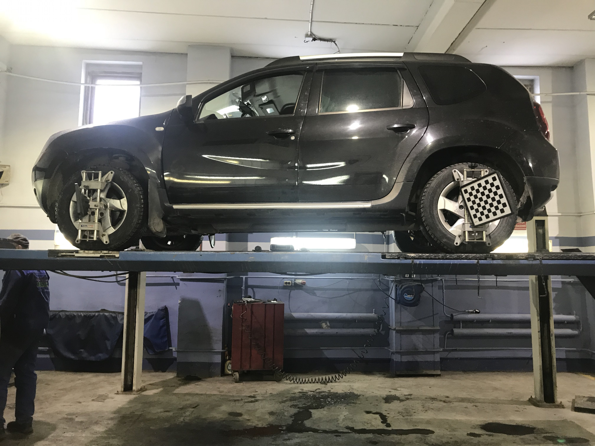

У Дастера регулируется развал передних колес? По-моему нет.
Нет не регулируется, только схождение.

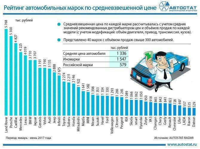

Среди обладателей легковых иномарок больше всего денег на запчасти потратили владельцы автомобилей Toyota – 134,3 млрд. руб., что составило 6(!) часть от всей емкости данного сегмента рынка.
Количество зарегистрированных в России автомобилей Toyota — 3,61 млн авто
Делим 134,3 млрд рублей на 3,61 млн автомобилей Тойота… и получаем… 37305 рублей в год! На один автомобиль Тойота.
Именно в такую сумму в среднем обошлись запчасти каждому владельцу этой вечной и не ломающейся легенды. Запчасти! речь о запасных частях! Не о работах по ТО и ремонту. Только запчасти в среднем на 37 тыр…
Средний владелец Ниссан потратил на запчасти 38478 рублей за 2015 год.
Volkswagen — 35905 рублей.
Renault — 35891 рубль
Учитывая ценовой сегмент Рено… Как бы жесть похлеще Тойоты вырисовывается. Учитывая, что большинство продаж Рено это типа неубиваемый Логан. То жесть жестокая.
Т.е средняя цена Тойоты выше 2 млн рублей. А у Рено 882т.р. при этом на запчасти для ттпа неубиваемых Рено тратится почти столько же сколько на типа неубиваемые Тойоты.
Получается фольксваген, слывущий ломучим дерьмом в реальности надежнее, чем Рено. Это я не к тому, что покупайте фольк. 35 тыщ в год на запчасти это все равно очень дорого. Но средний фолк дороже Рено, а на з/ч тратится почти столько же. Следовательно мы ещё с одной стороны разоблачили миф о якобы неубиваемых Рено.
