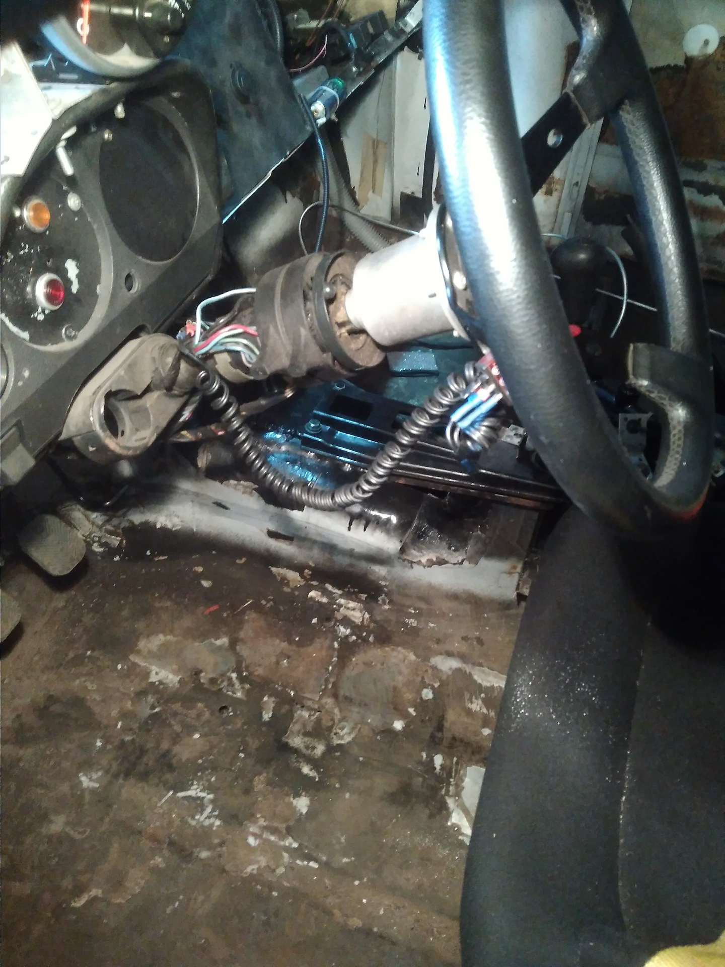

Всем привет. Если Вы внимательно следите за моей машиной, то наверное знаете, что у меня есть переключатель программ управления двигателем. Располагался он у меня не в сильно удобном месте. То на панели приборов, дотянуться до которого с затянутыми ремнями не реально, то в районе ручного тормоза у стокового авто.
Так как данный переключатель можно использовать прямо во время движения, было принято решение поставить тумблер прямо на руль. Вопрос был только в проводе, так как при использовании обычного, он бы намотался на рулевую колонку и порвался. Да и выглядело бы все это не эстетично.
Посмотрев на сайтах готовые варианты с кнопкой и витым проводом, я пришел в ужас. Ценники просто космические. Мириться с этим я не хотел.
Я использовал провод питания от обычной советской электрической бритвы, предварительно обжав на контакты "мамы" и "папы". Так же пригодился тумблер из строительного магазина за 40 рублей.

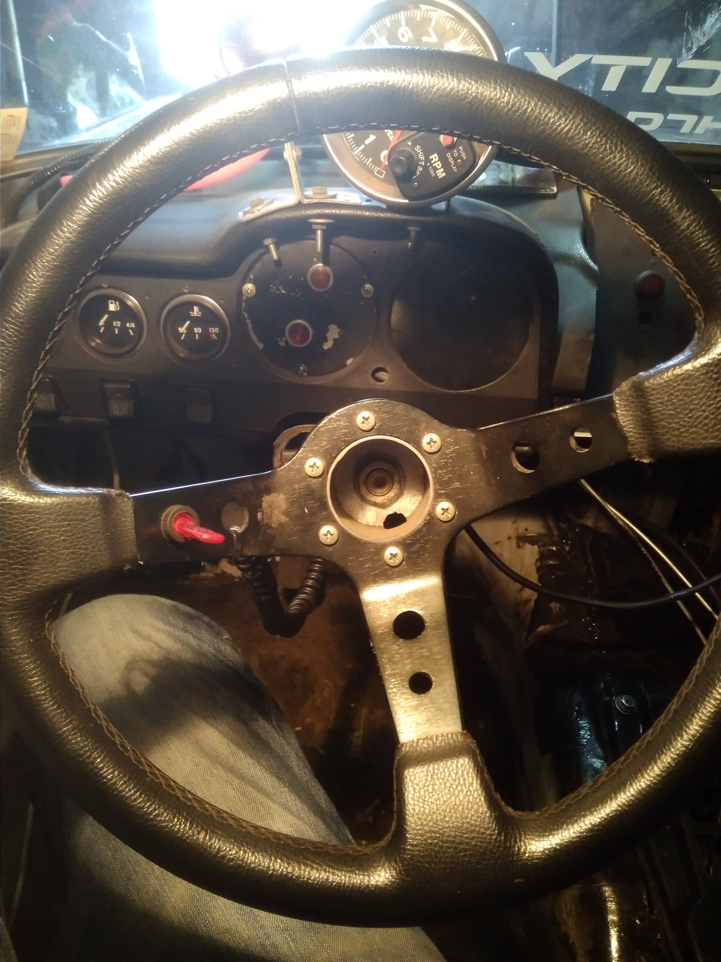

Что имеем по бусту на данный момент, с учетом корректировки значений после сезона 2017 года.
Тумблер OFF:
Лаунч — 4900 об/мин, 1 передача — 1,1 бара, 2 передача — 1,5 бара, 3 передача — 1,5 бара.
Тумблер ON:
Лаунч — 5900 об/мин, 1 передача — 1,3 бара, 2 передача — 1,7 бара, 3 передача — 1,7 бара.
Исходя из всего вышеперечисленного получается множество вариаций стартов. Можно например стартовать с лаунча 4900 об/мин, переключить тумблер на первой или второй передаче и получить чуть больше или меньше буста исходя из конкретных условий.

тумблер этот лажовый, как бы не подвел в самый ответственный момент
Уже 3 сезона служит. Нареканий нет. Но прикуплю другой на всякий случай. Спасибо
Лучше советский какой нибудь полностью металл. Если удасться найти авиационный то прям то что нужно.
