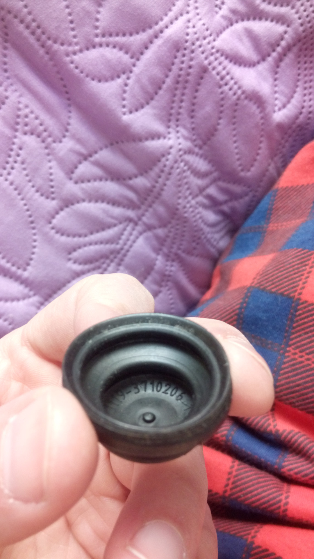

но на вид так и остались плоскими. Посмотрел внимательно на номер изделия, номера действительно отличаются от тех которые я заказал. Итак:
11190-3710206-00 — Хорошие колпачки, производство Тольяти Мегапласт (стоят 29 рублей штука):
И дерьмо последнее:
1119-3710206 — Колпачек концевика 2170 производства БРТ — НЕ ПОКУПАЙТЕ! :
Так что внимательно смотрите на номера, номера очень похожи и можно напороться на хрень. Мегапластовские колпачки, если судить по водительской двери, работают до -30…-35 градусов.
