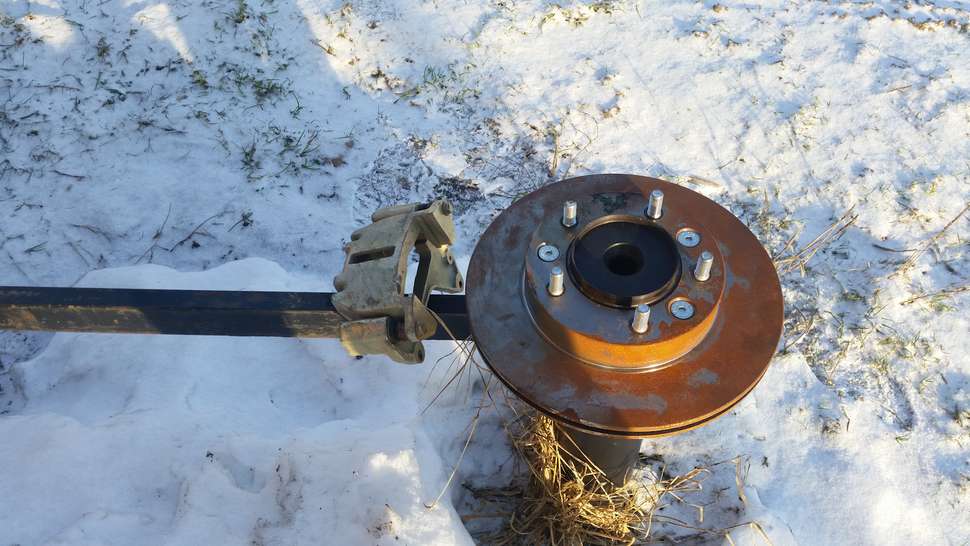

Первый вариант не устраивает конструктивом — опять тормозной диск под ступицей да и комплект состоит на 99% из оригинального железа, а это минус в случае ремонта, про второй вариант инфы крайне мало, третий вариант с Волго-суппортом сразу отмёл.

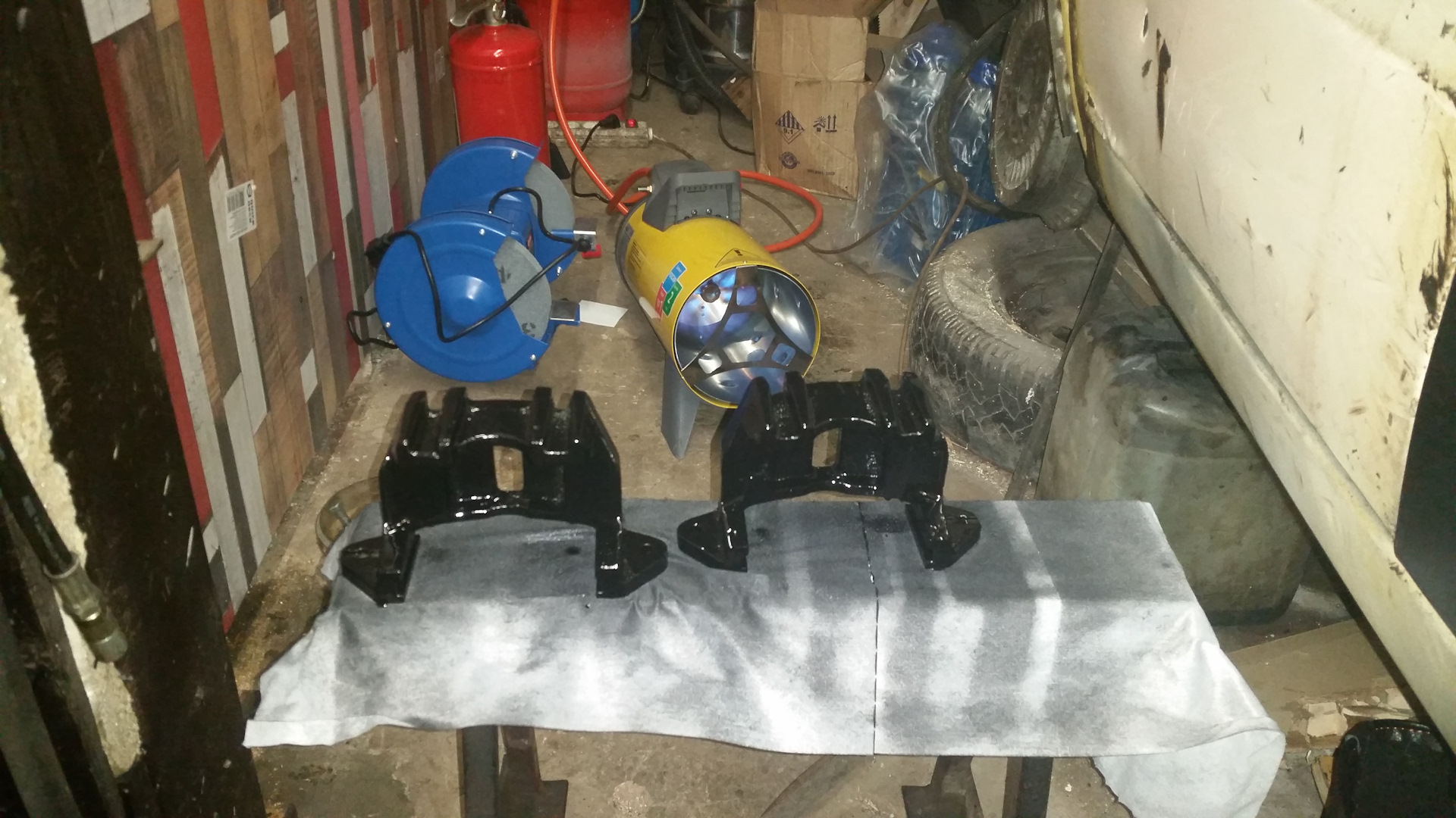

В итоге пошёл по непроторенной дорожке и остановился на втором варианте, чирканул в личку anjey-osen (представитель в РФ) и через недельку заполучил вот такой комплект:

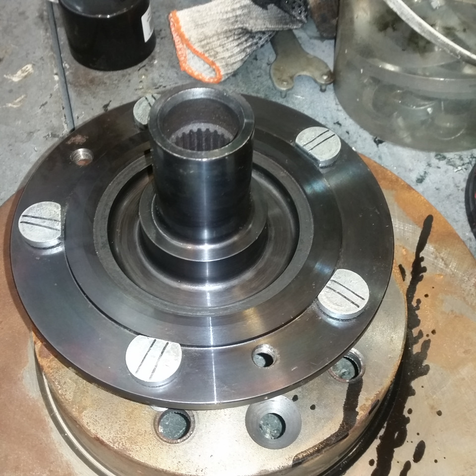

Комплект состоит из:

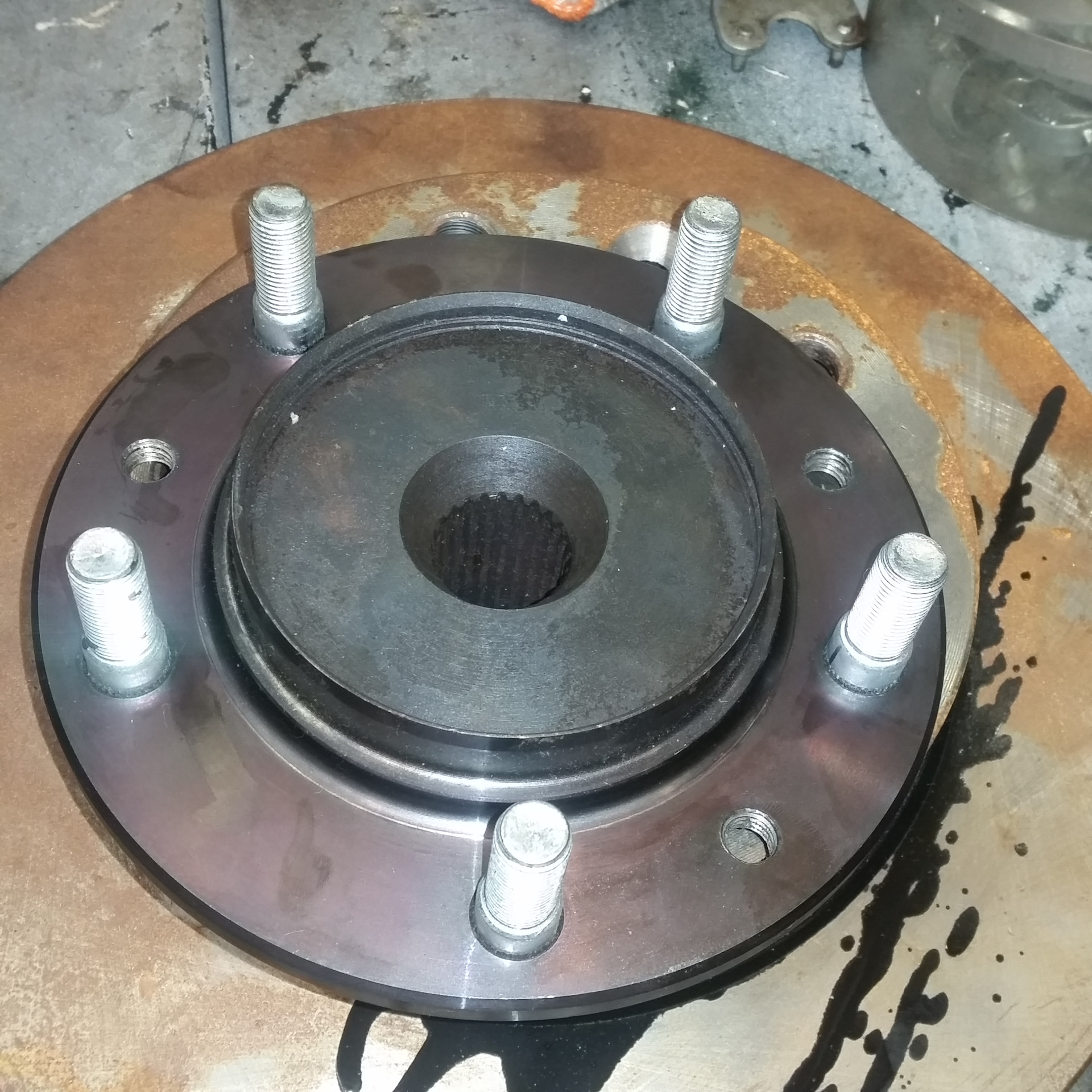

— тормозные диски от Соболя с небольшой доработкой т.к. в моем случае диски 300мм как в стоке у Соболя
— оригинальные направляющие колодок, встают взамен стоковых без колхоза

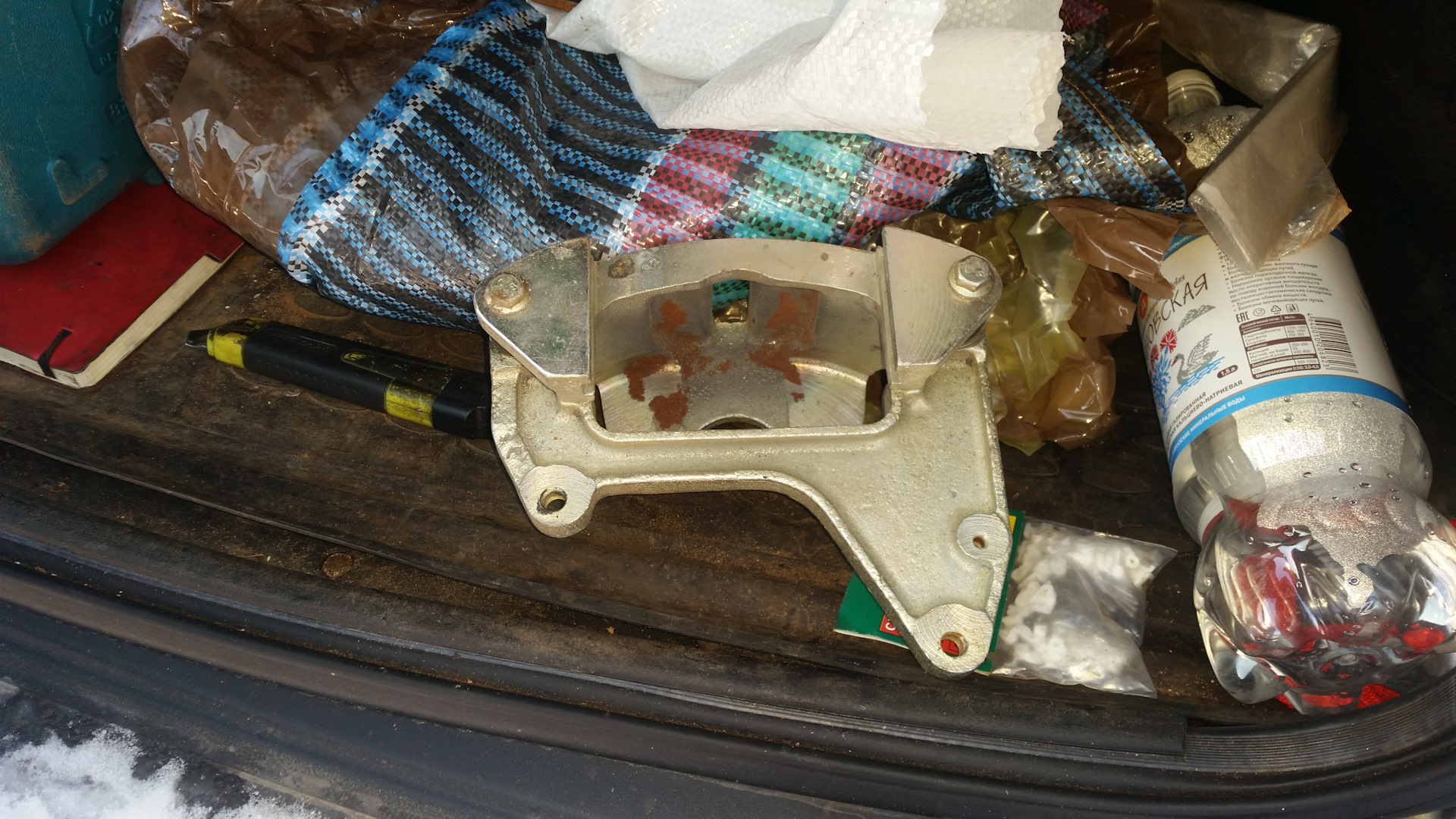

— оригинальные скобы под стоковые блоки цилиндров — это был основной критерий выбора данного комплекта.
— оригинальные ступицы под 2х рядник дабы сохранить плечо обката с наружным креплением тормозного диска.

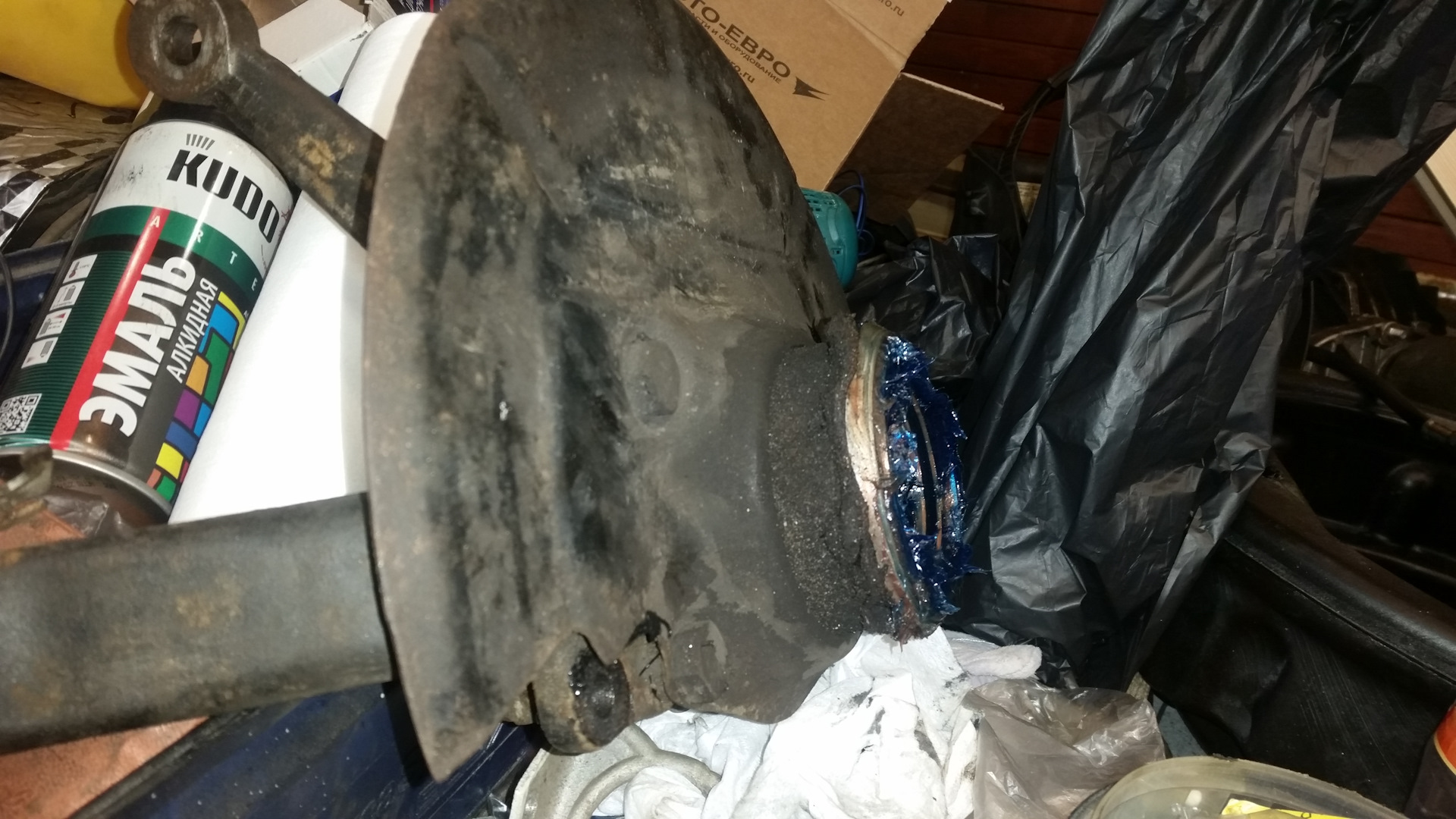

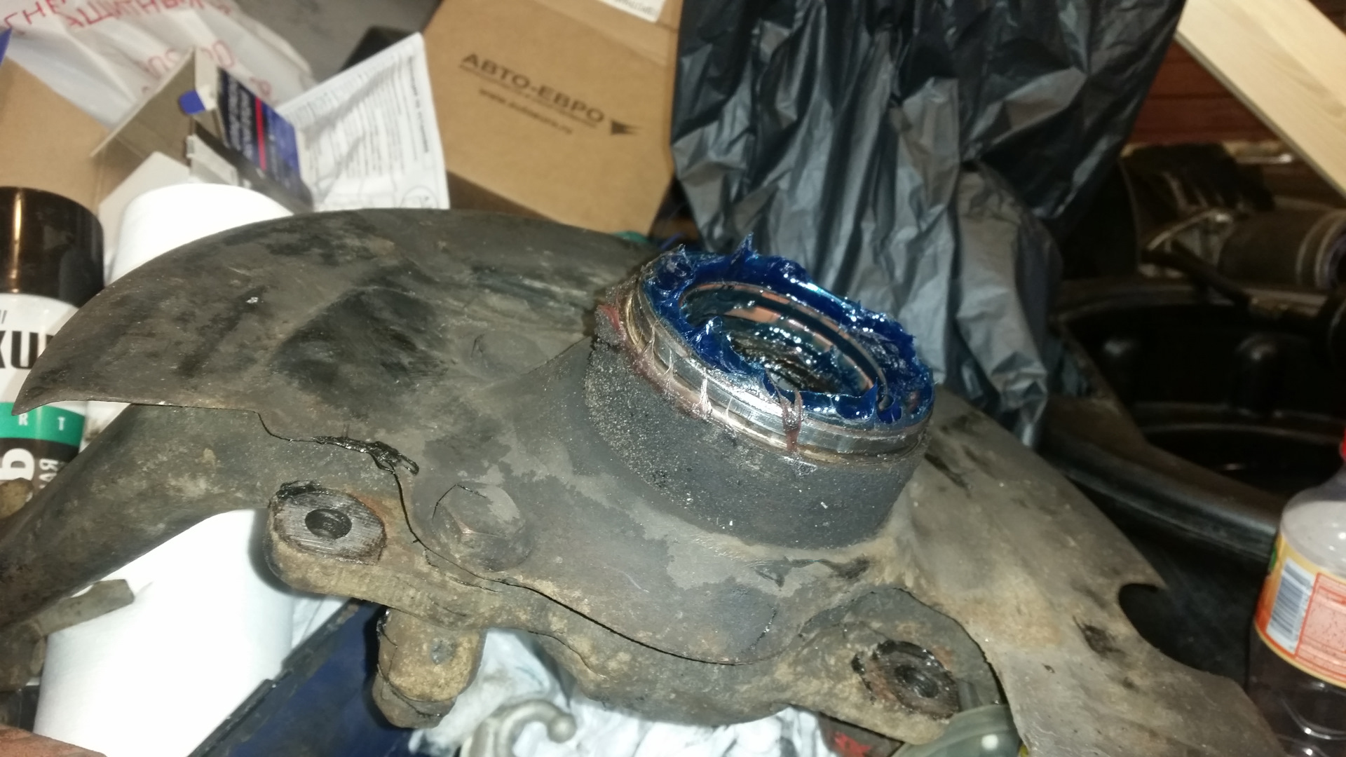

Теперь приступим к установке, напомню — кулаки и ступицы у меня стояли опять же от мвн и дабы пост не пах рекламой опишу и косячки:

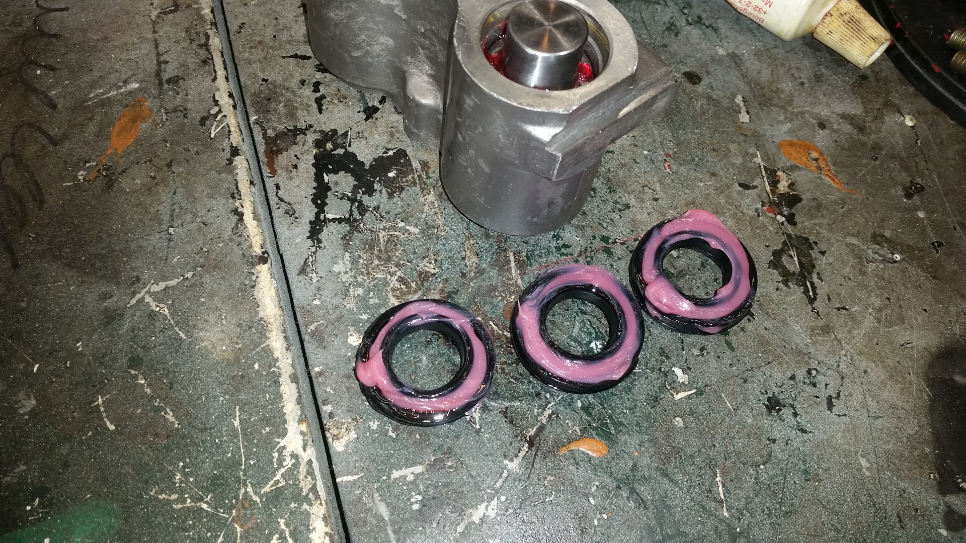

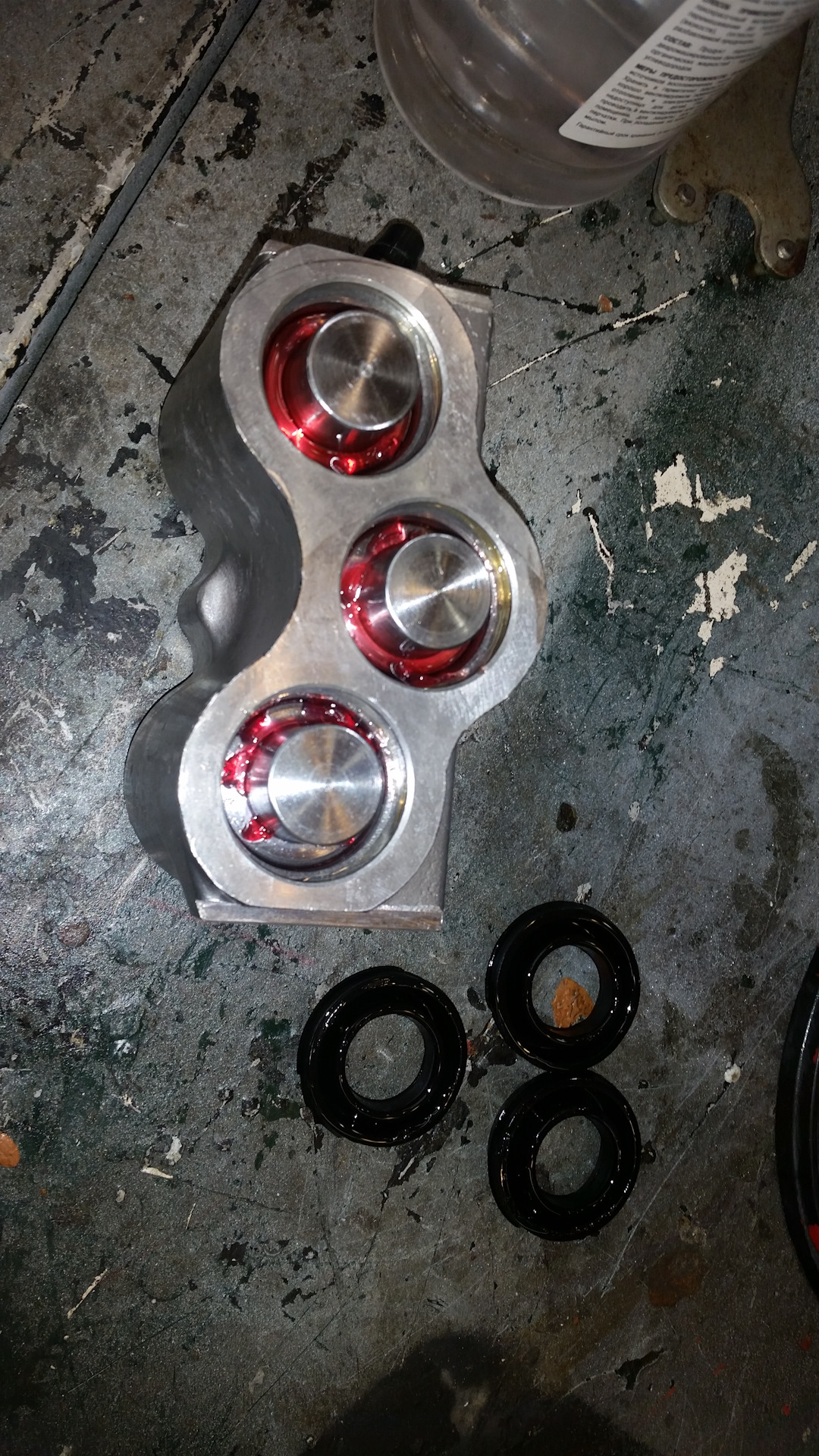

— к этому комплекту лучше сразу прикупить новые блоки цилиндров, а это +~ 3000р и новые стопора, а это + баснословные ещё + 10р да ещё и колодки от Волги/Газели/Соболя, это ещё +600р.
— пыльники направляющих тоже заменил т.к. пыльники какаха.
— скобы пришлось обработать напильником дабы втулить в них цилиндры, но это нормальная практика при запрессовке цилиндров скобу.
Дабы с первых строк не делать антирекламу, то сначала будут картинки )) а в самом конце поста расскажу, что же было не так ))

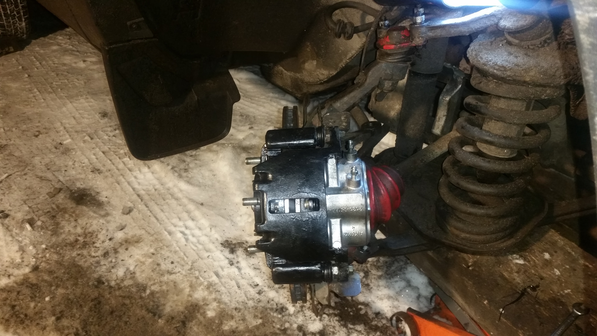

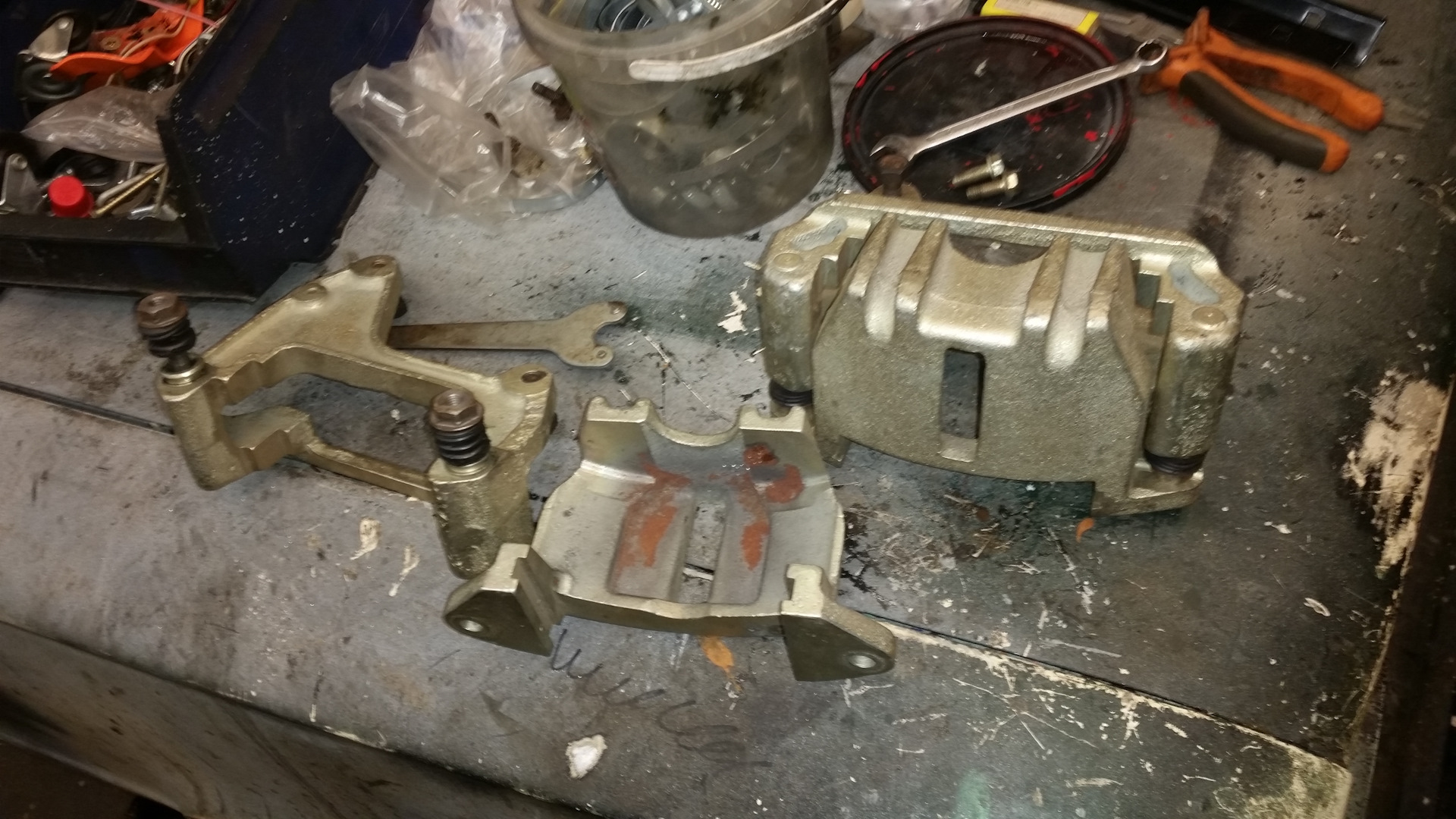

Погнали ещё разок:

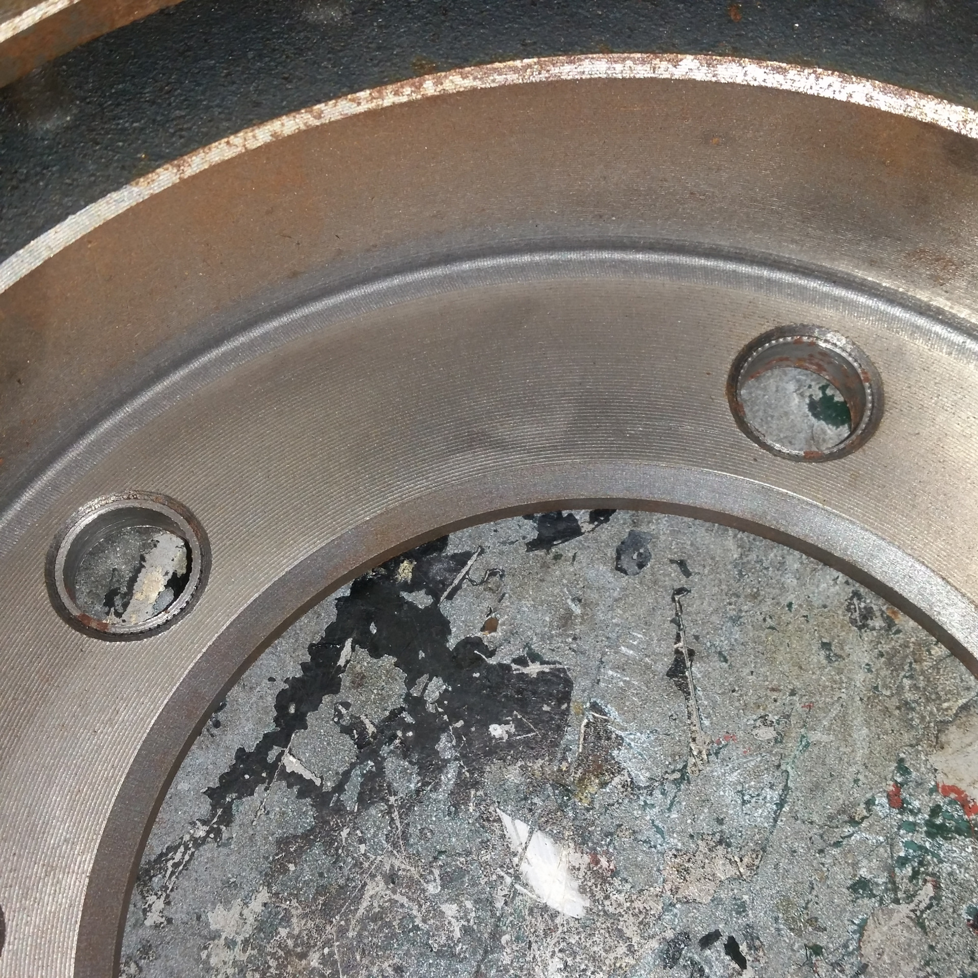

1) Рассмотрим поближе:

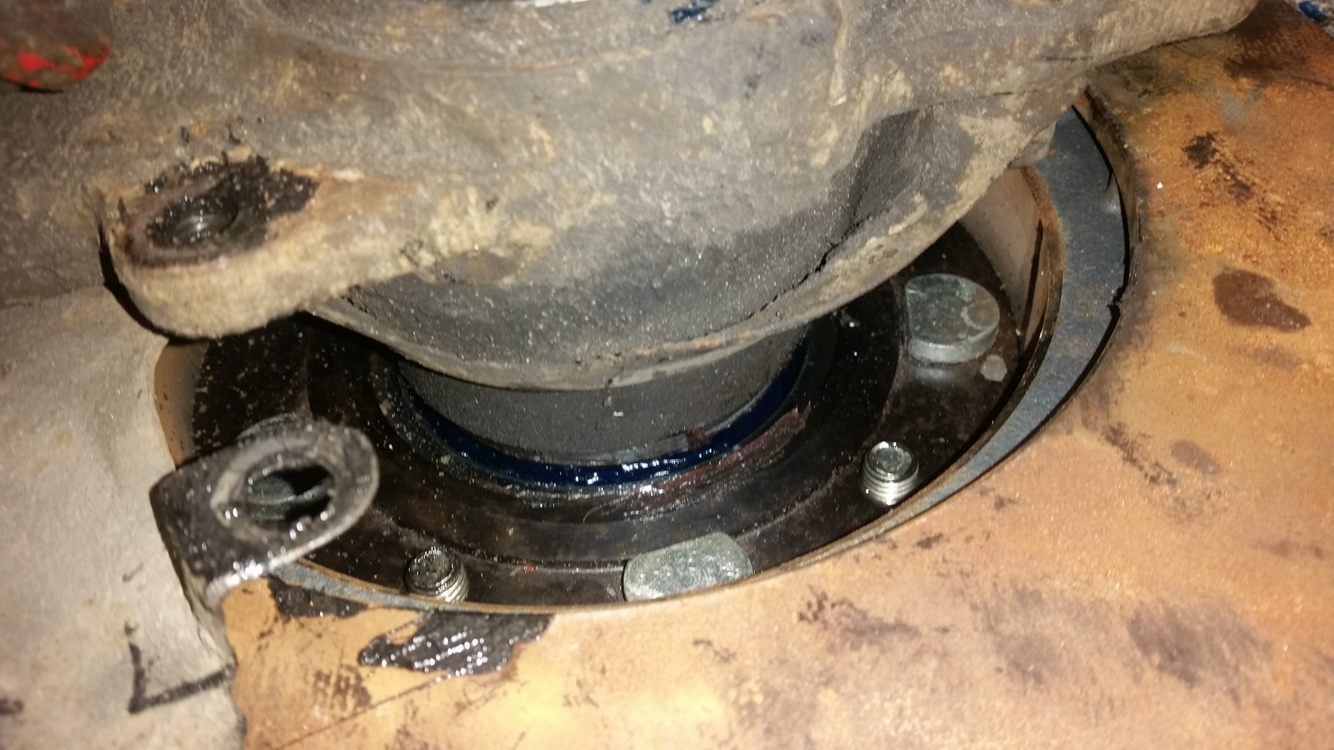

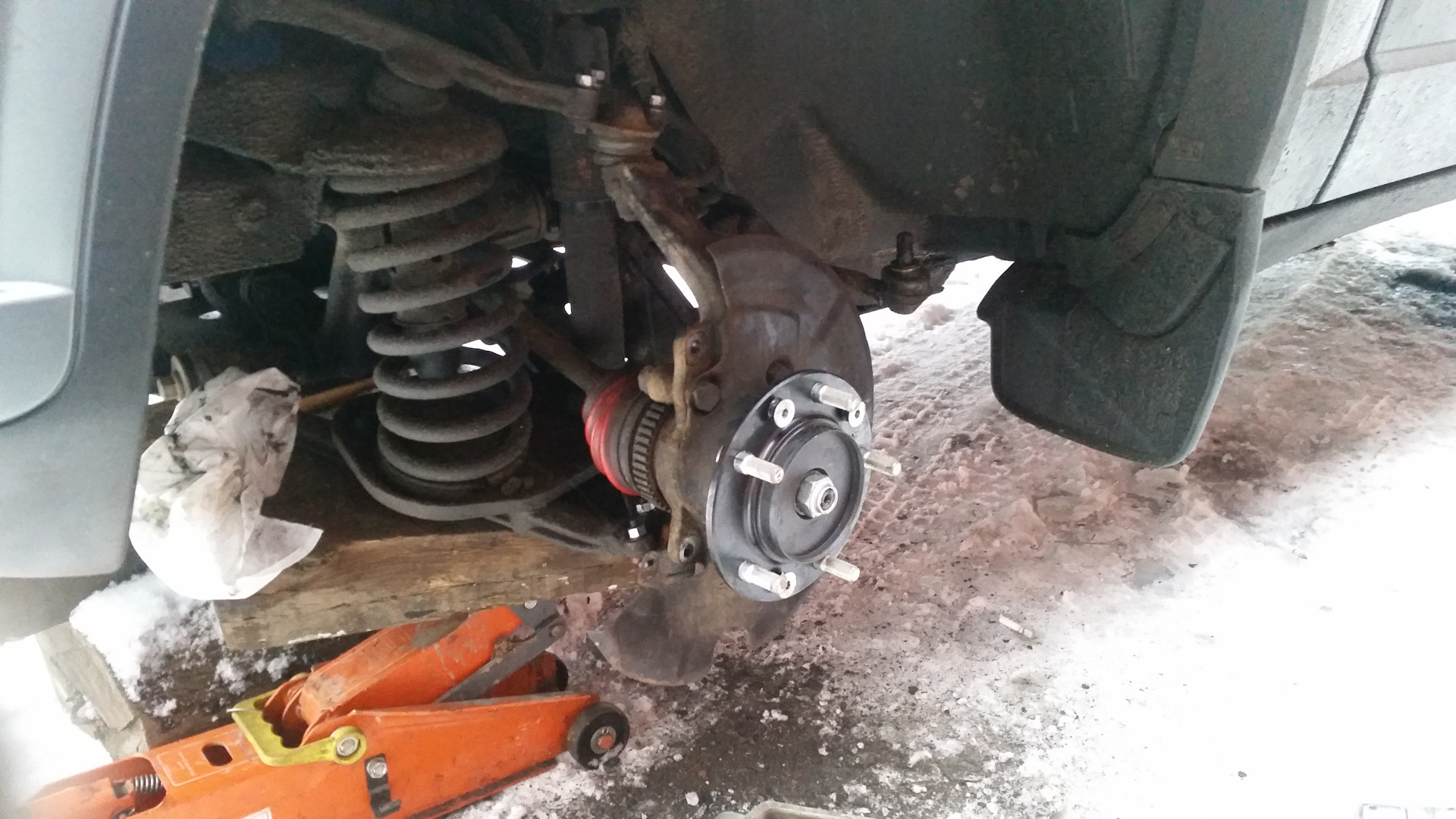

2) Установка:
А ещё дальше следует, что производитель утаил жизненно важную информацию — после установки скобы и затяжки ступичной гайки, а также прокачки тормозов мой Вездепёр не смог съехать с места, разбор полётов выявил следующее:

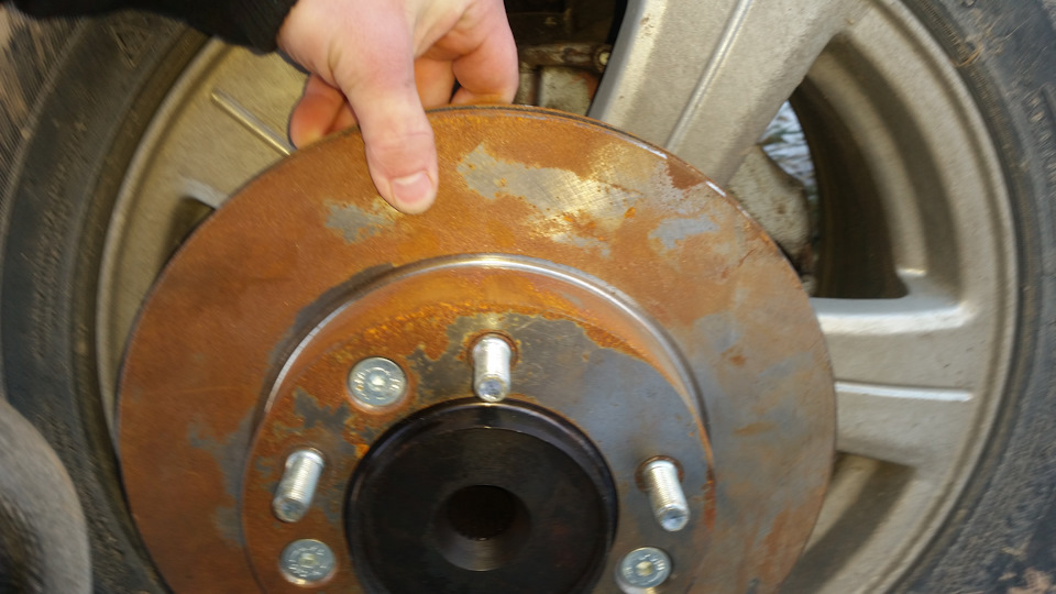

3) Со второй стороной все пошло легче и быстрее, а стало быть подведём итоги:
После примерно 100км по городу диски и колодки почти притёрлись друг к другу, сегодня пробное торможение со 110км/час до полной остановки прошло успешно, замедление равномерное, усилие на педали повышается к порогу 20км/час, в стоке тормоза плыли уже на 60км/час, но опять же тормоза пока почти притерлись да и колодки ГАЗ тоже какашка, буду менять на TRW.

Я же обещал плюсы и минусы расписать в конце поста, так вот ловите:
+ основные комплектующие есть в свободной продаже
+ выглядит как сток, подкопаться сложно
+ наружное крепление тормозного диска
+ случись что, замена тормозного диска без демонтажа кулака, в случае с 2х рядниками крайне актуально
+ устанавливаются аналогично стоку
+ 300мм вентиляшки это вам не чупачупс и не стиморол
+/- замена колодок сопровождается обслуживанием направляющих пальцев
— колодки, на Волгу/Газель/Соболь выбор крайне скудный, ГАЗовсие колодки какашка, из аналогов нашёл только TRW, что тоже не особо радует.
В итоге плюсов много, минусов мало, но плюсы с большим отрывом перевешивают.

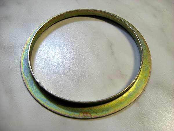

Дополнение от 29.01. Ответ производителя по поводу пыльника или правельнее грязезащитного кольца которое мне пришлось удалить:
ВНИМАНИЕ! Если устанавливаете только тормоза, то грязезащитное кольцо или пыльник, кому как нравится, нужно установить на кулак обратной стороной т.е. именно в таком положении как изображено на картинке и тогда всё будет окей.

А что же его не хватит? Насчёт юза не скажу, у меня АБС, летом на асфальте никогда не срабатывала, что в стоке, что сейчас, но со 100км/час до полной остановки можно затормозить в отличии от стока когда уже на 40км тормоза пропадают.

Вариант интересный, все понятно, но … возвращаемся к старой схеме с тремя небольшими цилиндрами, которые как известно частенько подклинивают!
Если при замене колодок набивать специальную смазку под пыльники поршней, то проблем не будет, у меня заводские цилиндры еще стояли и все окей, а лет им уже почти пять ))
производителю будет доведена все инфа в картинках — чтобы работали над повышением точности производствами и минусами.
а вот насчет пыльника, уточню дополнительно
ставил такой же комплект в сентябре и проблем с пыльником не было.
В сборе с кулаками ставил, или отдельно тормоза?
все в сборе ставил
В этом случае кольцо скорее всего проточено, я отдельно тормоза ставил на кулаки от мвн

Это получается супорт с плавающей скобой и блоком цилиндров о трех поршнях?
Ага, всё сток кроме скобы и направляющей колодок
Можно же наверно и под сток диск заказать супорт с такой скобой?
Под сток нет, вся фишка это вентилируемые тормозные диски, а варианта тут три и о них в начале поста.

А че все в ржавичне такой, ступица то понятно воронение, диски-суппы без консервации чтоли идут в посылке?

ржавчина потому что на промежуточном складе случился форс-мажор и попала влага, вот и подернулись… такие комплекты соответственно уходили со скидкой)
Понятно я думал в тк порвали упаковку. А то мне было дело векторы прислали со ржой) я обратно отправил. Прислали обратно уже запакованные с консервацией) теперь лежат в зипе в шкафу как новенькие)))
