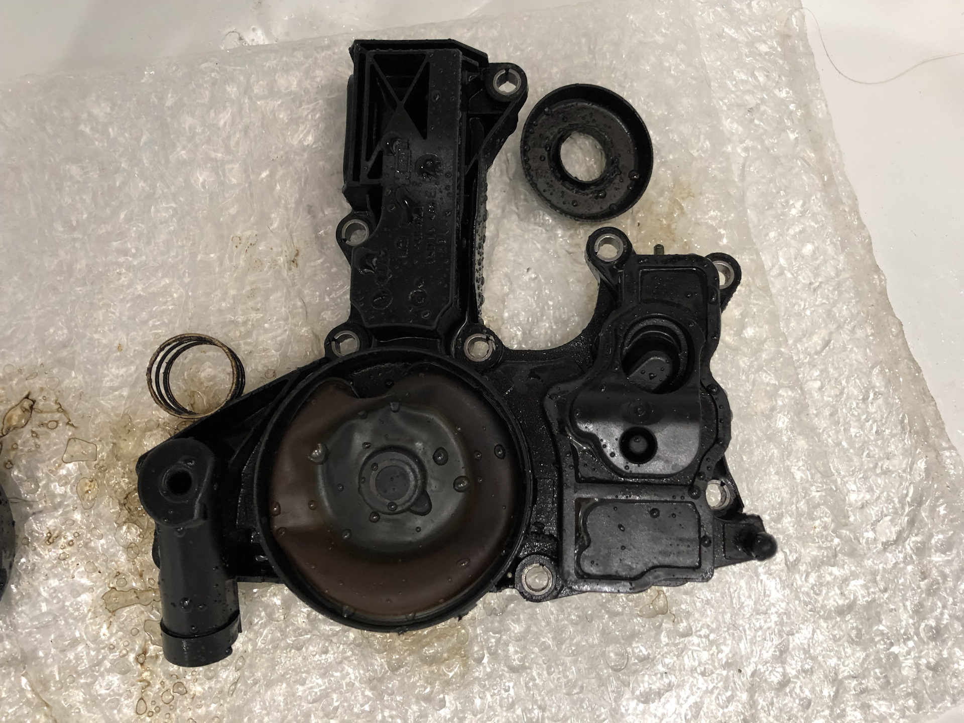

Славу яйцам ^_^ я уже заменил маслоотделитель и можно не париться, но меня очень интересовало что с моей мембраной в старом маслоотделители ревизи E.
Так вот я взял и разобрал, на первый взгляд все целое и должно работать в лучшем виде .Помыл под обычной водой не стал вымывать до блеска ничего и решил присмотреться очень близко(не хватало только лупы) на ней по кругу микро трещины . тогда вопрос! могло ли из-за этого хуже работать маслоотделитель чем должен ?

короче я плюнул кое как собрал и кинул в мусорный пакет(кому вдруг нужно пишите(вытащу из мусорного пакета) но крышку которая держит мембрана я снимал не аккуратно)
а так же решил с сайта добавить пару скаченых фотографиях, о последовательности ревизий масло отделителя.

Нет, меня больше волновал начавшийся год назад жор масла откуда не возьмись, ну и расход бензина вырос на ХХ до 0.9 постоянных, делал расскасовку, ничего не поменялось только двигатель стал чище (как я это понял?) раньше новое масло заливал и щуп вытаскивал смотрел.масло было сразу чёрным хоть и проехал километр а то и меньше .а тут 3 тысячи а масло светлое все время было .жер масла примерно 300-400 грамм на 3 тысячи км .вроде не так критично но его не было совсем .следующий пунк был кокраз маслоотделитель либо сразу переборка (тут я думал, не торопился), и все думал как можно проверить маслоотделитель, все просто на заведённую щуп вытащите и узнаете (но ребята с оф дилера сказали что это не точные показатели, а так же старые ревизии E, A можно смело менять так как они работали не хорошо) ну для меня стало очевидно что стоит менять целиком масло отделитель 100%, хоть и думал сэкономить и заменить мембрану только, благо тут сразу появилось кучу постов о что б что отдельно мембрану лучше не покупать …

Может мембрана распухла от воды ?
P.S. А вообще ее надо вставлять в крышку. Посмотри внимательно свои же фотки.
Да, я уже понял что в крышку нужно было, но я думал когда разбирал отверткой ее потдел, поэтому не предал значение что она была в крышке .

Поддержу комент с верху, мембрана должна стоять в крышке
😂😂😂мне казалась когда разбирал она в корпусе была .и я ее отвёрткой когда разбирал потдел, так как вандал разбирал 🤐
Ты пытался вставить мембрану в корпус 🙈, а вставляется она в крышку🤣🤣🤣, Именно по этой причине и не получилось Ее обратно поставить, глянь фото свои первые!
