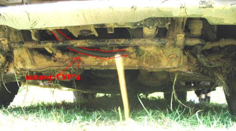

1. Поднимаем перед автомобиля (отрываем передние колёсики от пола) — два домкрата.
2. Открываем пробку расширительного бака ГУР.
3. Ныряем под машину, снимаем металлическую защиту. 4 болта — головка №13.Появляется доступ к шлангам ГУРа.
4. С левой стороны (по ходу авто) под бачком находится кронштейн крепления трубок, откручиваем. — головка № 10
5. На поперечине откручиваем кронштейны крепления трубок = ВД — головка №12, НД = головка № 10.
6. Отводим вперед (по ходу авто) шланг с трубкой ВД, не много. Появляется доступ к соединению трубки и шланга НД.
7. Снимаем хомут данного соединения. — плоскогубцы.
8. Подставляем тару и рас соединяем шланг от трубки НД.
